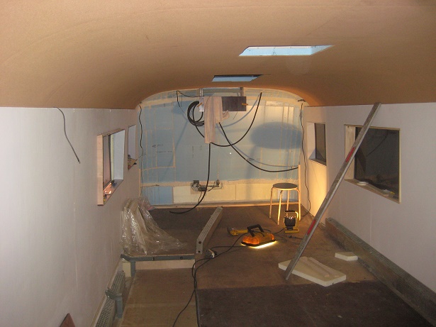

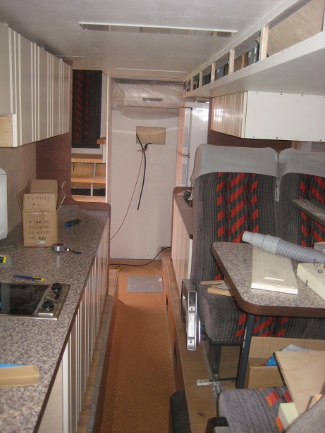

Kyllä dd nepparissa ainesta on kylähullullekin . Pitää kyllä ennakkoon miettiä kaksikerroksisen hyvät ja huonot puolet kunnolla ja miettiä mitkä asiat ovat itselle tärkeitä .
+ asuintilaa saa todella paljon ja sisustusvaihtoehdot mittavat
- jos on pituutta kertynyt yli 180cm ryhti muuttuu kumaraksi jo ennen vanhuutta ( sisäkorkeus alhaalla n185 ja ylhäällä reilut 160 . Aiheuttaa myös vaikeuksia lattian ja katon lisä eristämiseen. Myös yläkerran ikkunoiden suuri kaarevuus saattaa vaikeuttaa lisä eristystä )
-/+ ruumassa olevat tavaratilat puuttuvat kokonaan joten kaikki tavarat sijoitettava sisälle , tosin mallista riippuen voi takana olla myös todella tilava tavaratila johon käyntiovet ja luukkuja kummallakin sivulla
Kulutuksesta ei kovin tarkkaa/varmaa tietoa vielä ole mutta sen n.3000km perusteella jonka ajelin ennen rakentelun aloittamista n. 30 aika lähellä mutta nopeus lisää kulutusta reilusti .
Porraskuilu on näennäisestä ahtaudestaan huolimatta aika suuri , hyvin mahtui bussin penkitkin siitä ulos (vaikka lattialevyjäkin poistaisi on porraskuilun aukko reilusti suurin , saattaisi sohvakin siitä mennä ylös )
Ajoltaan dd neppari on tosi mukava ja hiljainen mutta pitää muistaa että seinäpintaa on paljon johon tuuli voi ottaa.
Tutki myös altapäin , on mustaa rautaa ja varsinkin takaa aika "mielenkiintoisen" näköinen korjattava jos ruostuminen edennyt .
Hyvää joulua kaikille kylähulluille !!!
Re: Kaksi kerros bussista asuntoautoksi ?!
Hienon näköistä alakerrassa :D
On noi hienoja ja houkuttelevia mutta ei kyllä oikein voisi olla kake randelinia pitempi :lol:
Yläkerrassakin jos 175-195 pituinen koittaa liikkua niin varmasti alkaa tuntua myyrältä tai ketulta vaikka olisi kypärä päässä :lol:

Viestit: 4449
Asiaa, tuosta näkis että tarkenee viileelläki eikä kesällä tuu hiki heti ku arska kurkistaa sadepilven takaa =D
Mitäs ainetta tuo katto on ku ei näy saumoja?
