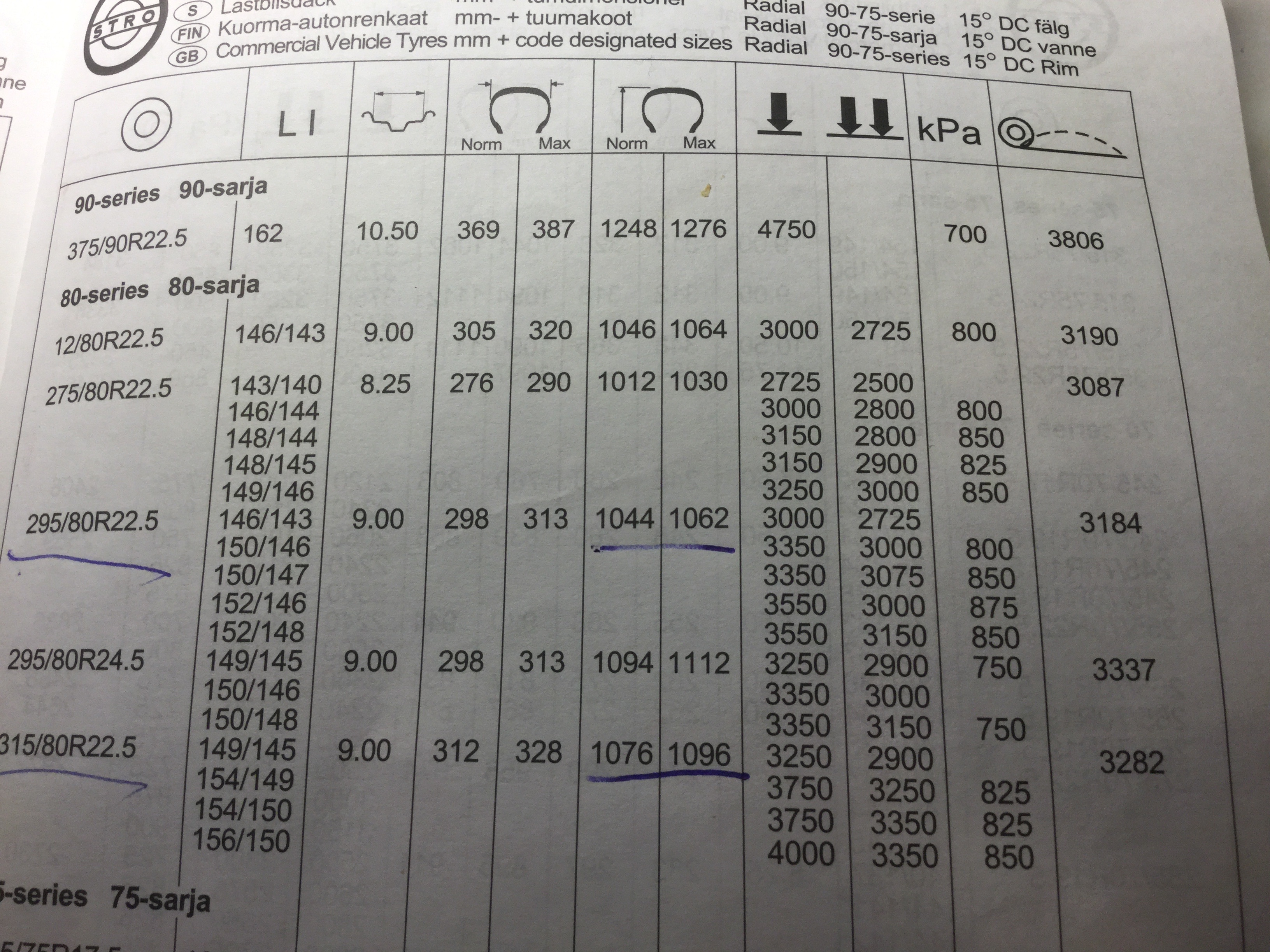

Niin, tulipa tässä muuten mieleen että kun etsii niitä markkinoiden halvimpia renkaita, niin kannattaa tarkastella kummoisetko vanteet on käytössä. 8¼" leveälle vanteelle ei saa laitta kuin sen 295 leveän renkaan. 315mm leveä vaatii 9" vanteen (jolle voi kyllä asentaa sen 295:nkin).
Vanhat 12R22,5 renkaat voi asentaa tuolle kapeelle vanteelle, jos haluaa tuollaisen isomman renkaan vanhalle 8¼" vanteelle.
Älkää kysykö minkä levyinen tuo 8¼" tai 9" vanne on kun sitä menee mittanauhalla sohimaan..
Re: 295/80R22,5
Täydennetään. Leveys ero on 2 cm varmiten mitan saa tyhjästä vanteesta ( ”ulkohuulien ”väli ,,,, laipoa väli )
8,25” vanne on = 21cm
9,00”. =23 cm
On autoja jossa ei sopinut leveä vanne eteen otti kiinni raidetangonpäähän,,, muistelen B58 ?( saattoi olla
7,5 alkujaan ?) siihähän oli pulttikehäkin ero ..
Re: 295/80R22,5
Joo, tarkoitin tilannetta joka keskiverto hylähullulla on, eli auton alla olevan vanteen leveyden tarkistaminen.. TIetysti jos alla on sekä 9" että 8¼" tilanne on helppo, kun toinen on tosiaan sen pari senttiä leveämpi.
Mun autossa oli hankittaessa 315mm kumit 8¼" vanteilla, heitettiin ne Sisun trippeliin, niin vajaassa parissa kuukaudessa aktiivisessa käytössä kumit oli romuna.
Ei siis tiedetty lähtöjään että oli kapeella vanteella, vaan tarkoitus oli vaan vaihtaa bussiin uudet, joten ne mukana tulleet jouti ajaa loppuun, loppu tuli vaan paljon oletettua nopammin.
