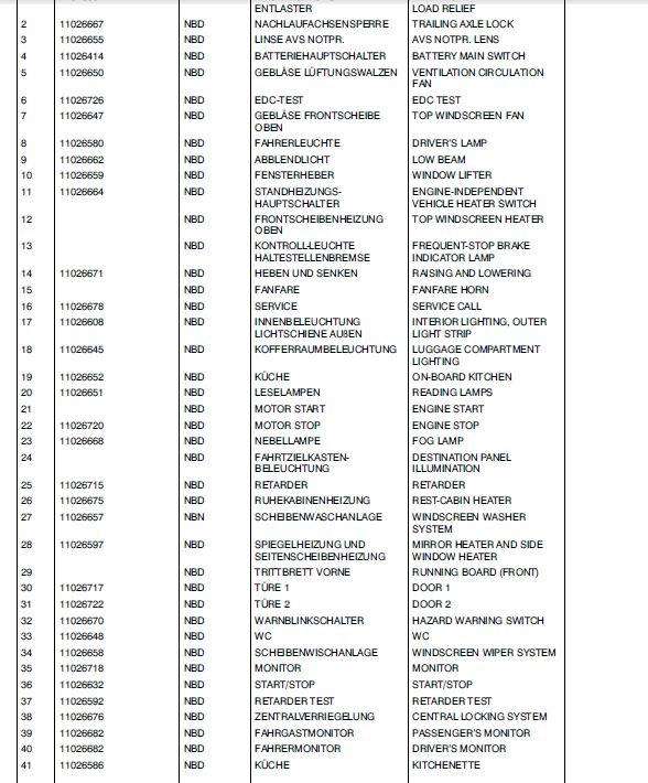

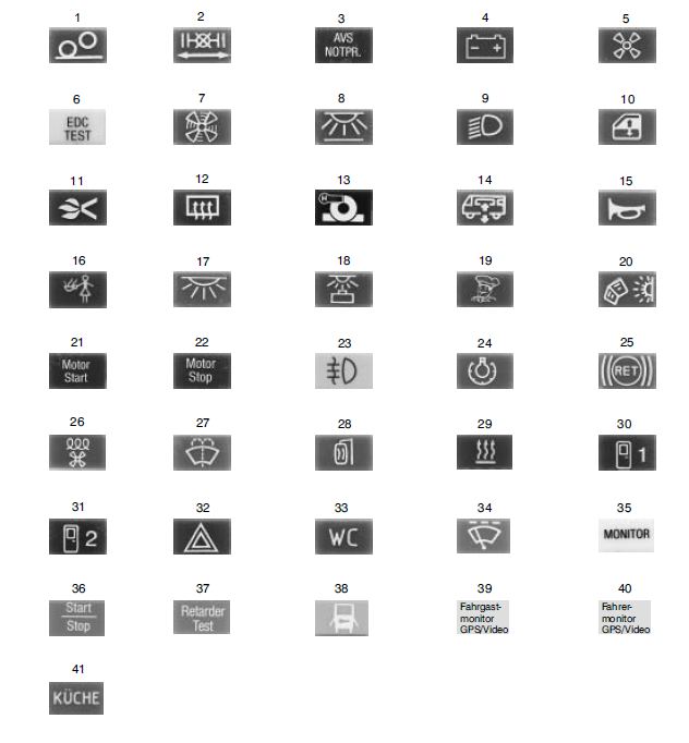

Tälläisen löysin
nappuloiden koodit.JPG (39.03 KiB) Katsottu 44037 kertaa
Nappuloiden selitykset.JPG (102.17 KiB) Katsottu 44037 kertaa
-KHS-
Viestit: 292
Truck: Carrus 302
Location: Huittinen
Member id: 216
Viesti Kirjoittaja -KHS- »
pelti kirjoitti:Tälläisen löysin
Oikein hyvä löytö.
Mulla on lisäksi semmoinen kytkin, jossa lukee SMOG. Siitä kai saa matkustamon savukoneen päälle, tai sitten kuljettajalle smogin juhlavampaa tilaisuutta varten 8) .
Kojelautaa kun availin, niin siellä oli muutama irtoliitin. Pitää vielä tulkita niitä liittimissä olevien koodien perusteella.
Yhden auton mukana tulleen sähkökuvan perusteella oletan että katollekin menee valmiit johdot lisäpitkille. Kuvista ei kyllä saa selvää että mistä otetaan pihalle siellä katolla. Katolla en siis ole vielä käynyt.

Viesti Kirjoittaja b12m »
SMOG -nappi sulkee raitisilmanotot ainakin kattokanavista eli kytkee "sisäkierron" päälle. Itse SMOG -napin läheisyyteen pitäisi syttyä keltainen merkkilamppu toiminnon päällä olon merkiksi. En osaa varmaksi sanoa, vaikuttaako myös etulämmittimen ilmanottoon tuon ikäpolven koreissa, veikkaan että ei...
Ota yhteyttä Carrus Deltaan, luulisin sieltä löytyvän täydelliset ja alkuperäiset sähkö- ym. paperit autoosi...
