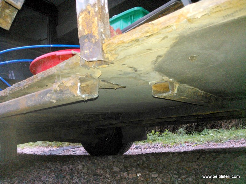

Projekti kun on lähes valmis
niin voi alkaa pikkuasioihin puuttumaan. Kyljissä (alumiinia) on muutamia kukkia.
Mites noiden kanssa? Hionta, happomaali, pintamaali vai miten? Kun toi on täysin uusi kokeilematon alue....

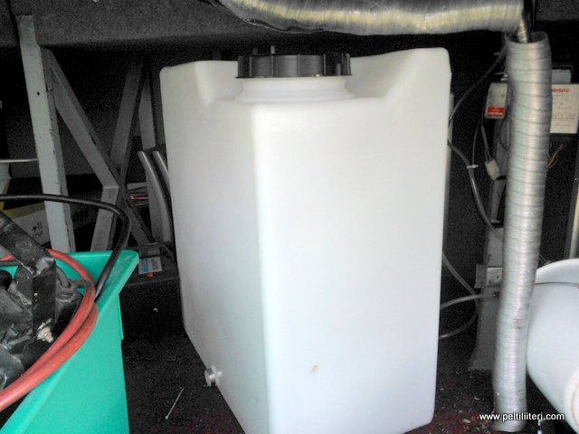

palapelin viimeinen pala: juomavesisäiliö, tuli virosta ja odottelee paikalleen laittoa. Tilasin noita yhteitä useampia samantien. Tulpataan sitten turhat. 140 litraa tuohon menee. Autossahan on saman kokoinen (about) ennestään, josta tulee vesi vessaan käsienpesualtaalle, mutta kun en tiedä mitä siinä on pidetty, niin ajattelin laittaa keittiötä varten puhtaan säiliön. Toi mahtuu just tuohon keskikäytävän matalampaan tilaan (siinä korkin päällä katto). Kiinnitys liinoilla, niin saa helposti irti.Saattaa olla, että jompaan kumpaan linjastoon kytken käsisuihkun, sais "pikkupesut" tehtyä.

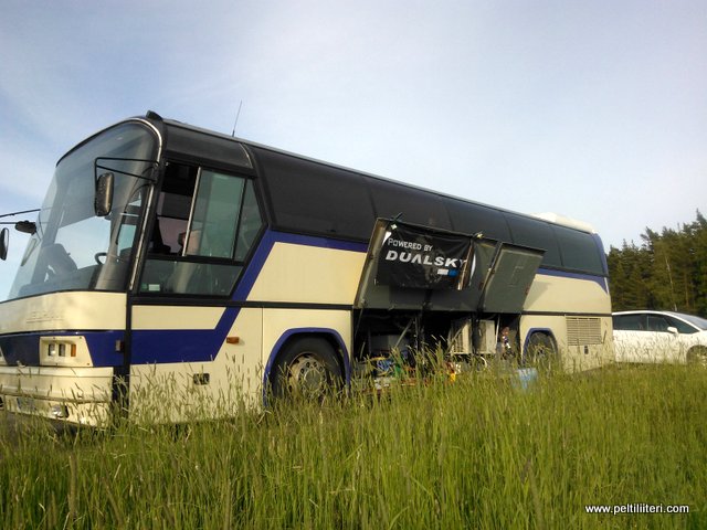

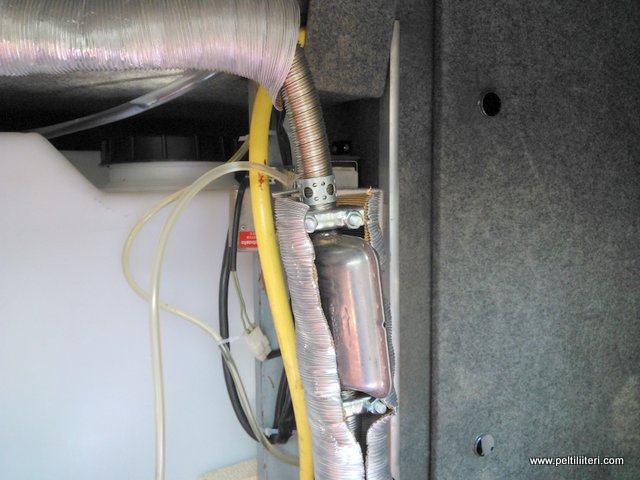

retkuilua harrastettu ja puskaparkissa oleiltu. Mutta kysymys tuosta pikkuisesta ilma Webastosta, imuäänet ja pakoäänet on sellaista ikävää vihellystä. Oletteko laittaneet noihin äänenvaimentajia, ja millaisia (siis paloilman imu/pakoputki ja kuuman puhallus)?

Vastaan itse itselleni: tuli huutonetista tilattua änkkäri webastoon ja laitettua se väliin. Selvästi hiljeni pakoäänet. Vielä pitäisi saada toi palopuolen imuilman vaimennus, vielä viheltää.....

Hiljeneehän se tuolla hieman, mutta käytännössä äänettömäksi sen saa veneen änkkärillä. En käsitä, miksei KAHA markkinoi niitä näkyvämmin. Tarjoavat aina vaan noita peruspönttöjä.
Re: Neoplan n214 / Scania
Mulla oli paljun webastossa ihan auton läpivirtausänkkäri ja ääni oli kuiskaus vain. Imupuolelle voi laittaa myös.

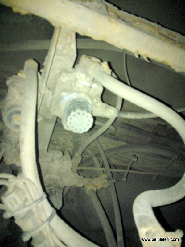

Mikähän osa tämä on nimeltään? kun kässäri ei ole päällä vuotaa, ja kun laittaa kässärin päälle loppuu vuoto. Joku käsijarrurele?
vai mikä on osan nimi? Että osaa ostaa uuden tilalle

Onko tuo taka-akselin lähellä ja meneekö tuosta putki jarrun jousisylinteriin. Silloin venttiili voisi olla ns. pikapäästöventtiili, joka pitää sen äänekkään pussahduksen, kun käsijarru laitetaan päälle. Eli päästää pikaisesti paineet pois jousisylinterin kalvon takaa. Jos venttiili ei muutoin ole ihan hapantunut, olen saanut putsailemalla ajon aikaiset vuodot ja suhinat loppumaan. Jos se alkaa vuotaa kovasti, menee jarrut päälle.

Annas linkkiä mistä tuon vesisäiliön tilasit, mitä maksoi?

firmasta http://www.cipax.fi/rotaatiovalun
tekevät virossa. Pytyt ovat elintarvikemuovia. Hinta oli jotain 200 eur tietämillä. Riippuu montako yhdettä ottaa siihen. Ja ei kannata ottaa vene-mallistosta, ne on jostain syystä hinnoiteltu kalliimmiksi
Pari viikkoa oli toimitusaika (tekevät tilauksesta).

Joskus tutkin noita hintoja ja totesin "hiukan" kalliiks, 2-3 € litralta. Omaan tehtii juomavesitankit kuidulla ja muut rosterista

juu ei noita ilman saa:( Toisaalta ajattelin, kun tuosta tankista lapsille ja itellekin juomavettä otetaan, niin ei viitsis kaiken maailman liuottimia perheelle juottaa. Sinällään toi tankki on ikuinen, ettei sille hintaa / vuosi tuli ihan määrättömästi tule. Ja kertakulunakin toi on 1/4 tankillinen naftaa
Nyt syksyllä tuon pesin sisäpuolelta ja helppoahan se oli, kun tankki on liinoilla kiinni, ja iso huoltoaukko.

Nyt on käsijarrun releventtiili vaihdettu. Aika hapan olikin vanha....
Asiallista palvelua taas sai VHL-huollosta Ojakkalasta. Ja hintakin oli kohdillaan.
