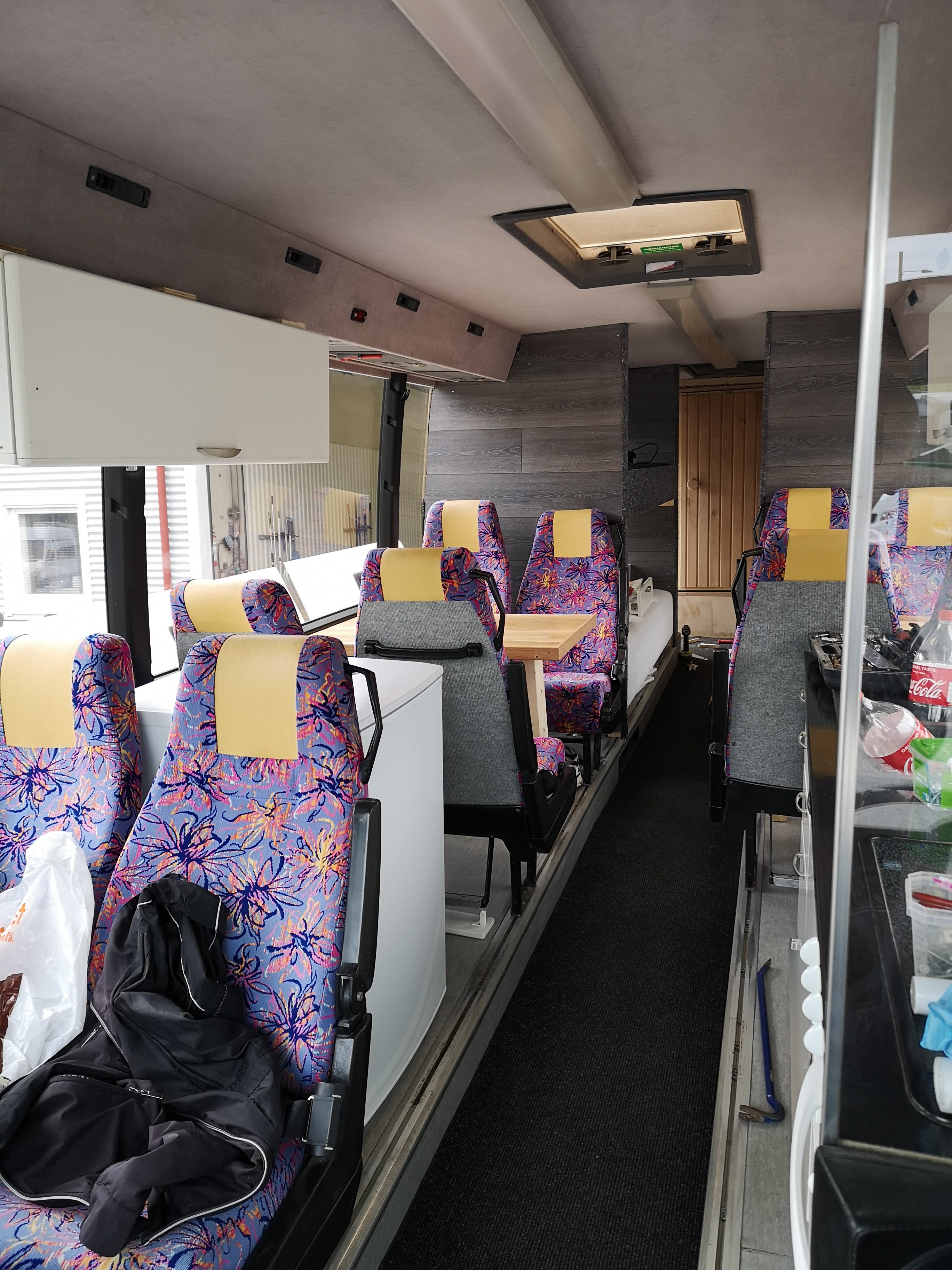

Morjesta kaikille!
Sain viimein tuon tunnuksen toimimaan :D
Tuollaisesta "pätkä" Scaniasta pitäisi alkaa rakentelemaan tuleville kesille lomakoti.

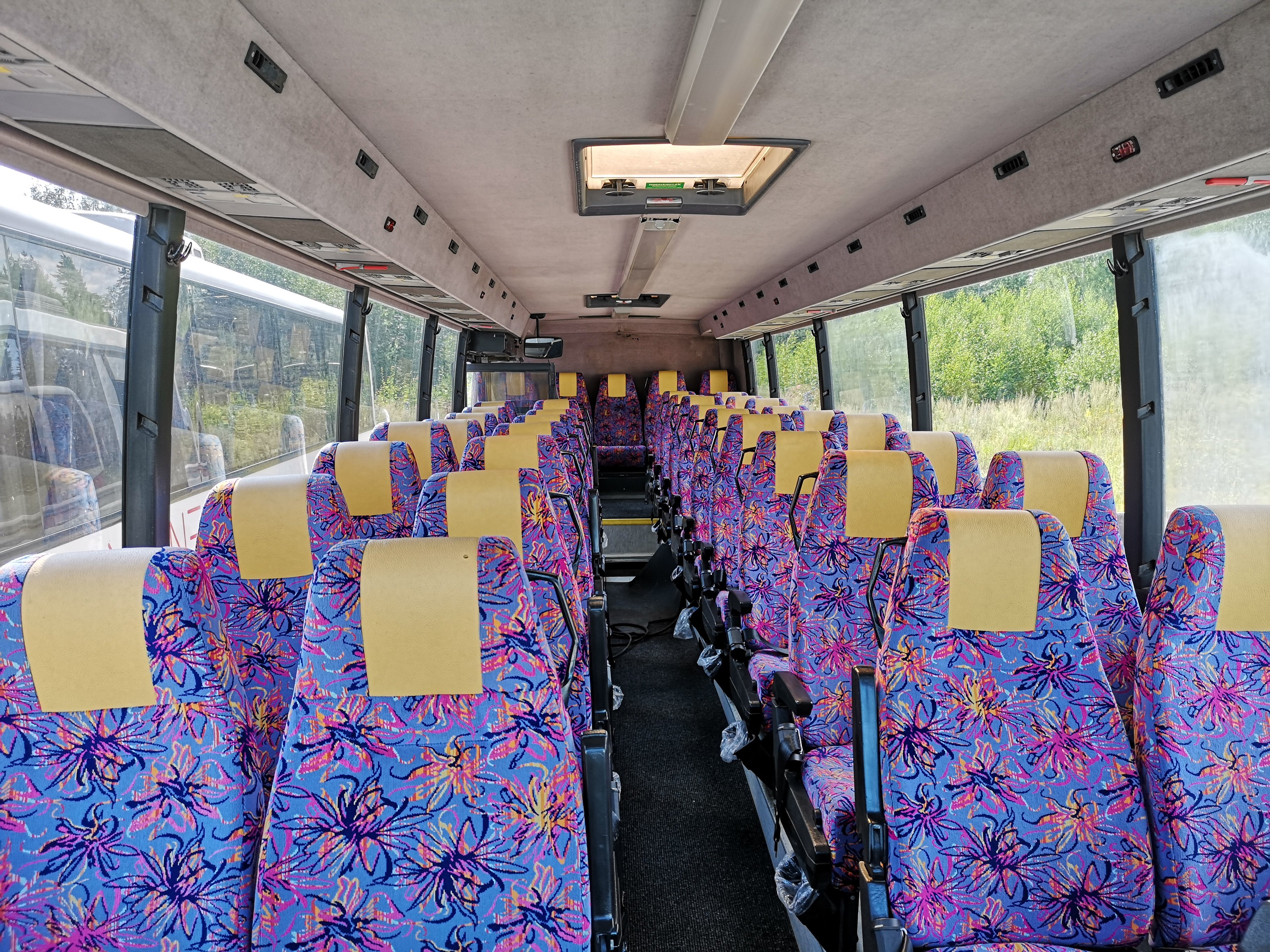

Auto vielä purkamatta ja linja-autona tarkoitus se pitää (1+10) paikoilla.
Jos jollain tarvetta tuollaisille pirteän sävyisille penkeille, niin rohkeasti vaan yhteyttä.....

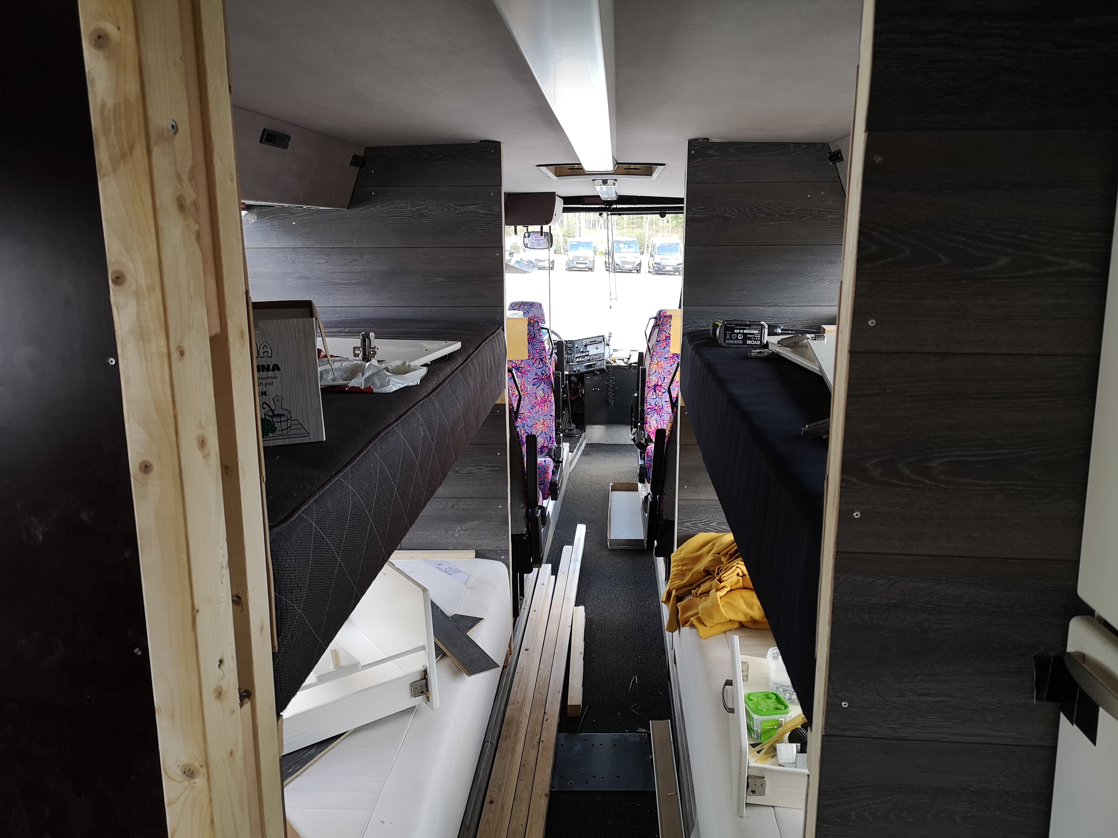

Tekniikan kanssa tullut painittua ( raidetangonpäät, olkatappi, etuiskarit ja ilmasäiliö + jotain muita pienempiä...) vielä pitäisi valoja ehtiä leimalle laittaa.
Penkit alkaa olla purettuna ja suurimmasta osasta pääsen ensikuun puolivälissä eroon, sitten pääsee paremmin hahmottamaan mitä tuohon mahtuu.
Tarkoitus kumminkin kuskin penkin taakse keittiö kyhätä (kun siinä sattuu olemaan huurulasi). Pöytäryhmät molemminpuolin samoin kuin kerros-sängyt.
Taakse saunan ja kylpyhuone/wc:n lisäksi pari kaappia.... Puntaroin pitkään laittaisiko parisängyn vai saunan, mutta sänkyhän siellä on melkein kaikilla :D

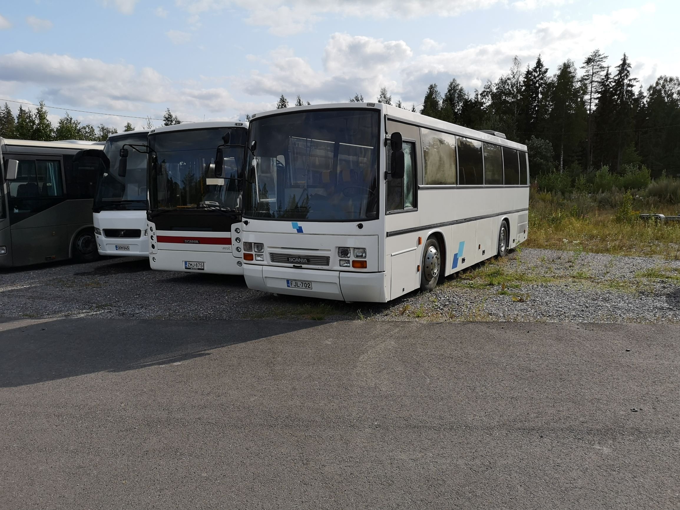

Joo malli on Fifty - 101 8.5L "pitkäkeppinen". Norjassa alkujaan ollut, Savo-karjalan linjoilta meidän firmaan tullut josta sen itselleni ostin.

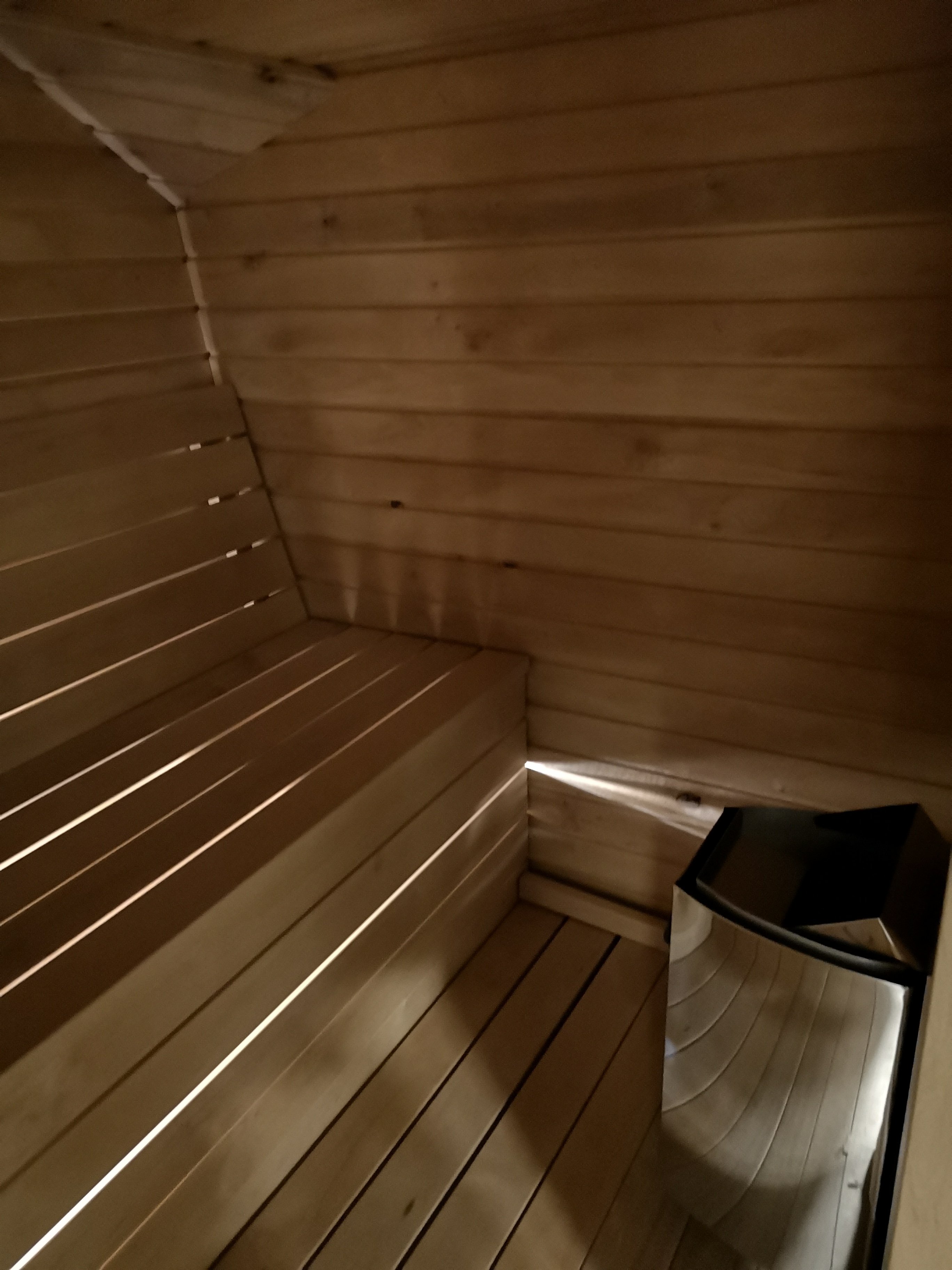

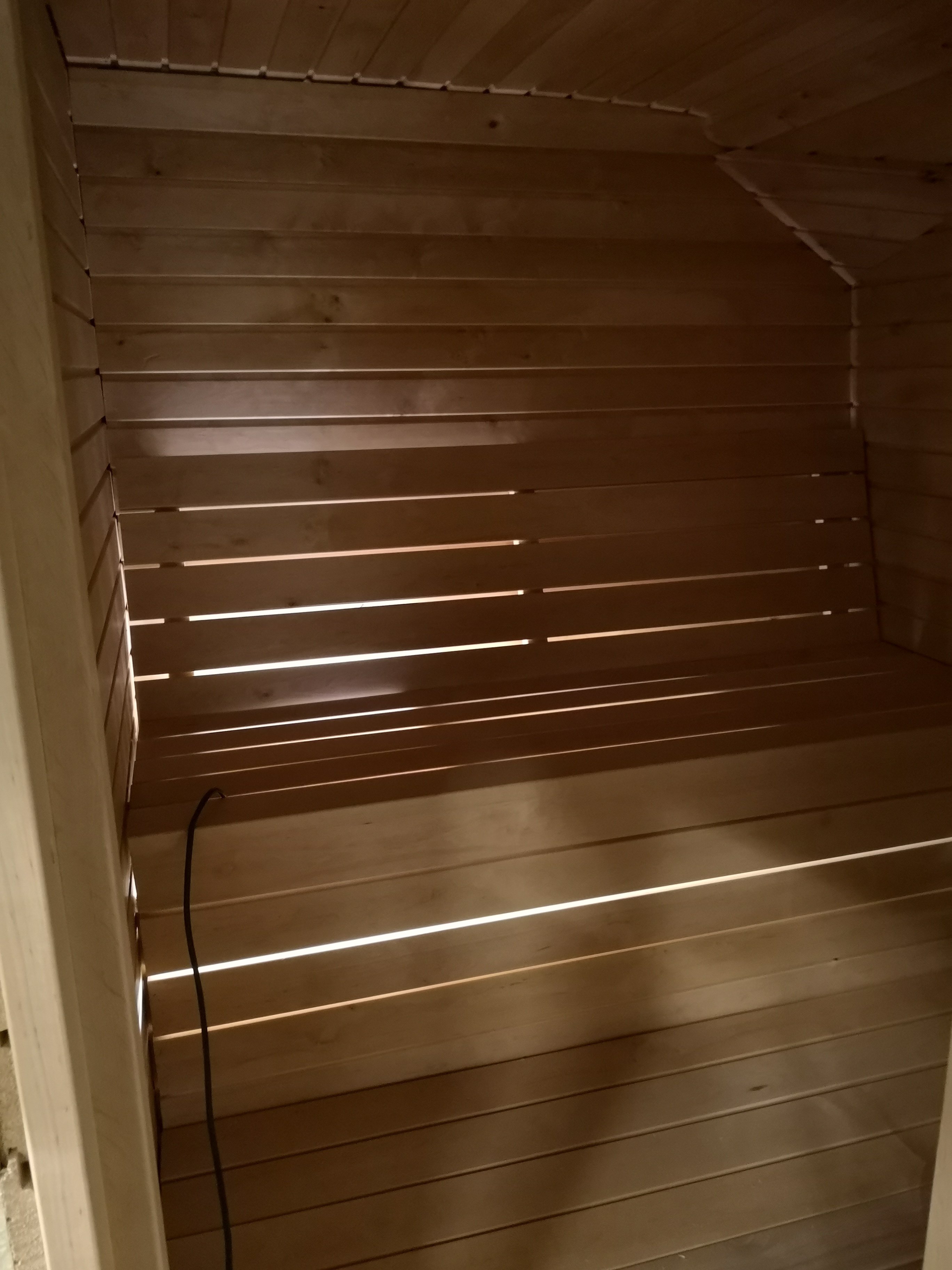

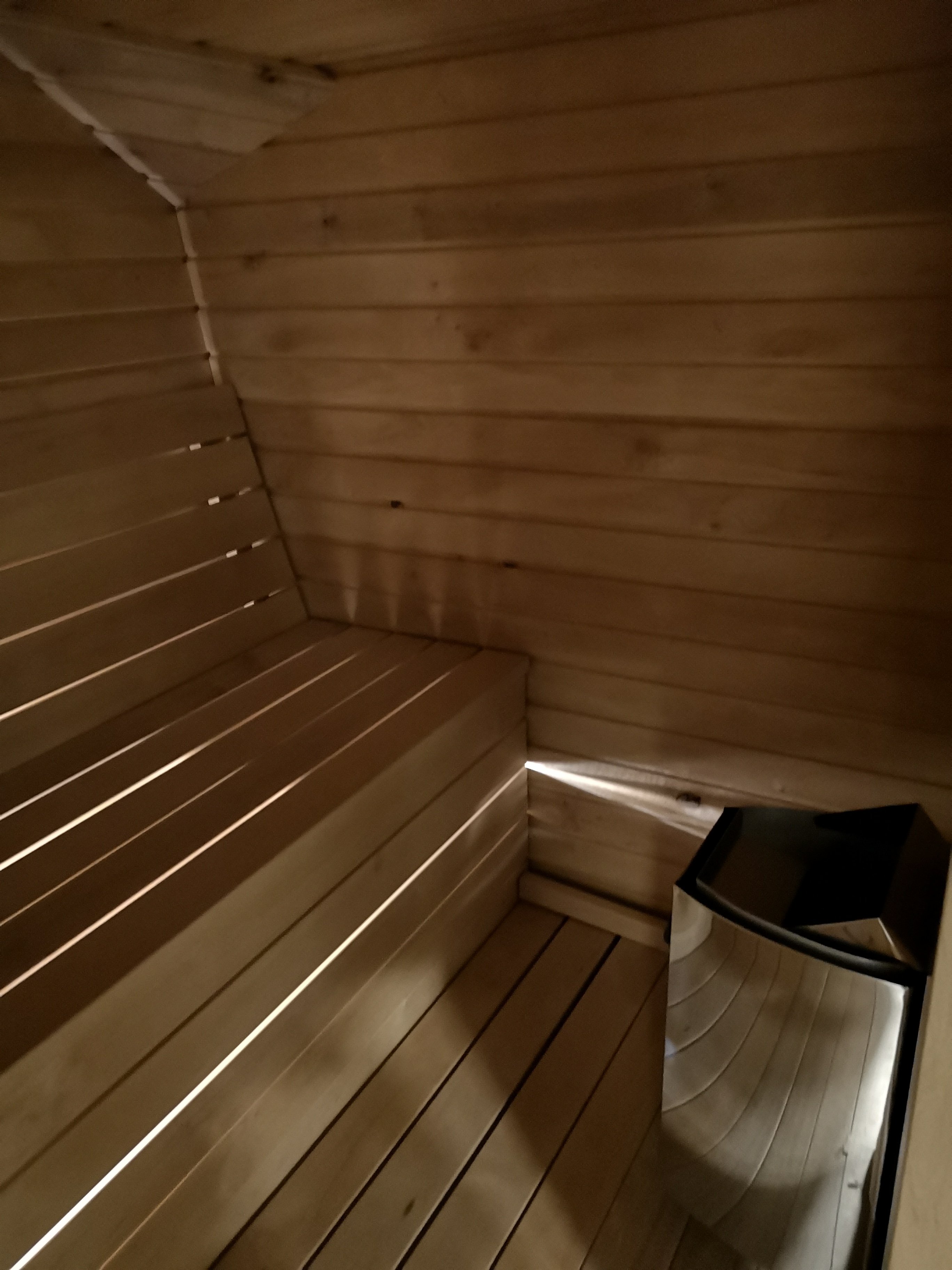

Sauna sisältä valmis ja parina iltana saunottu :D

Sauna tuli viikossa :) Toki haasteellisin saunan rakennus mitä olen tehnyt.

Kiukaaksi valikoitui Helo 3.5KW kiuas josta tarpeenmukaan nappaan yhden vastuksen irti ja sitten saunotaan 2.3kw kiukaalla :D
Viestit: 2651
Re: Scania K93 Carrus -96
Scanari kirjoitti: 24 Joulu 2019 22:16 Kiukaaksi valikoitui Helo 3.5KW kiuas josta tarpeenmukaan nappaan yhden vastuksen irti ja sitten saunotaan 2.3kw kiukaalla :D
Tuossa on vielä se sisäinen johdotus toteutettu niin että on helppo ulkoisella kytkimellä tehdä tuo muutos, mutta kannattaa huolehtia että menee niin päin että kello ei pysähdy kun tehonrajoitus on päällä.
Voi myös olla joissain tilanteissä ihan hyvä ominaisuus lämmittää täydellä teholla, ja sitten pudottaa yksi vastus pois, jolloin sähköä voi käyttää vapaammin muualla.

Kiitos vinkistä Jule. Täytyypä käyttää sähkäri ennen kuin teen pesuhuoneen seinän umpeen....

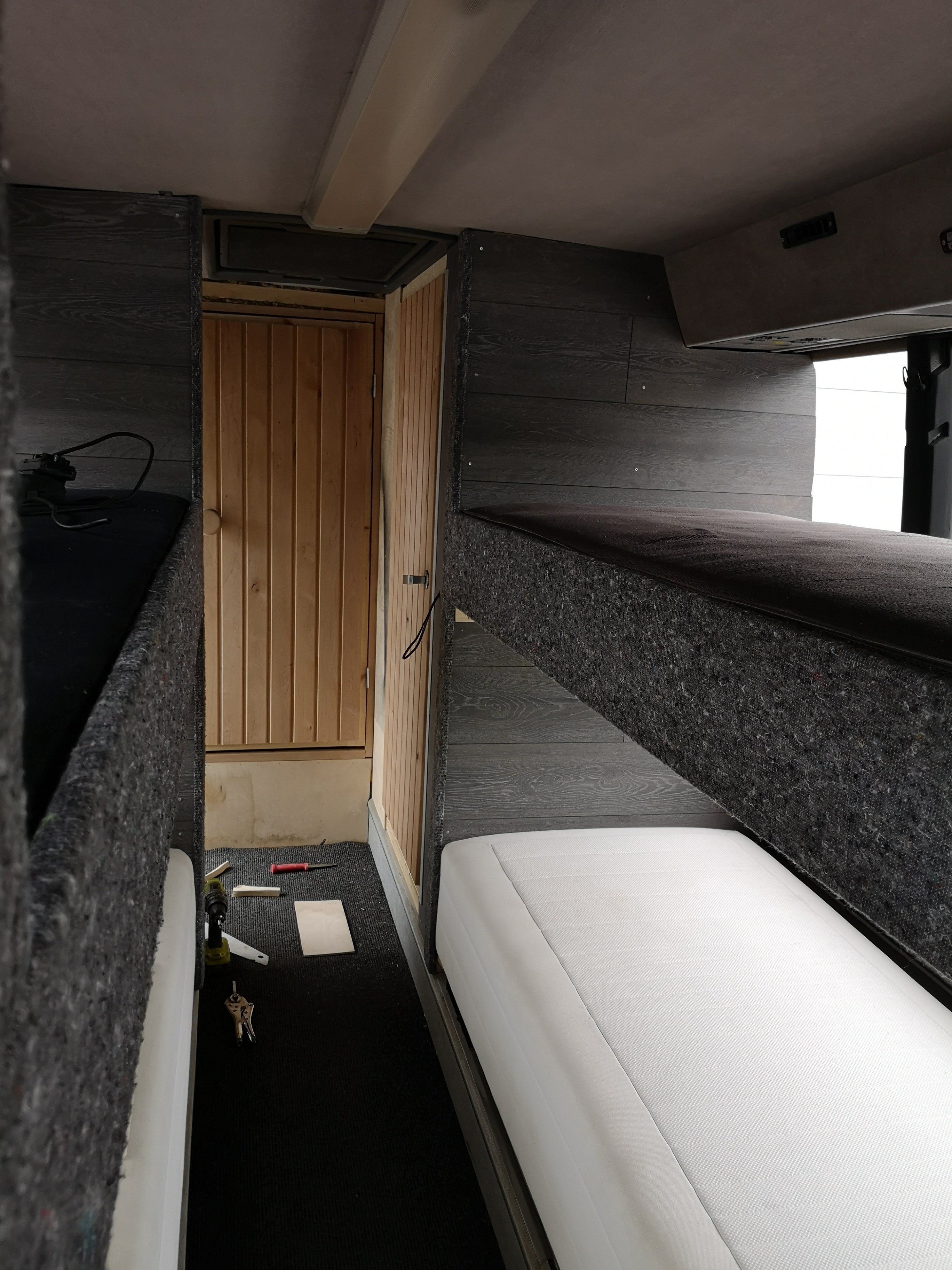

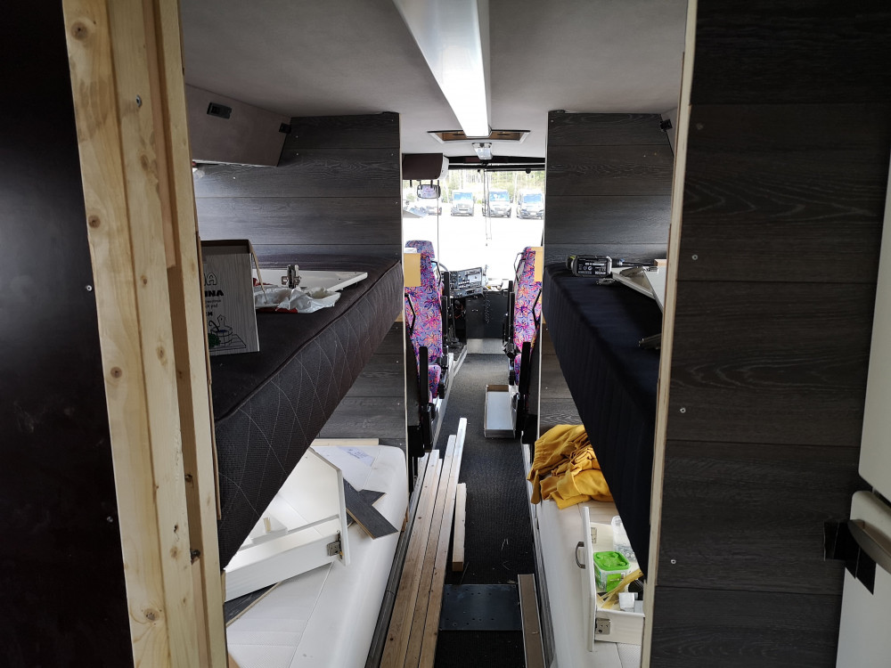

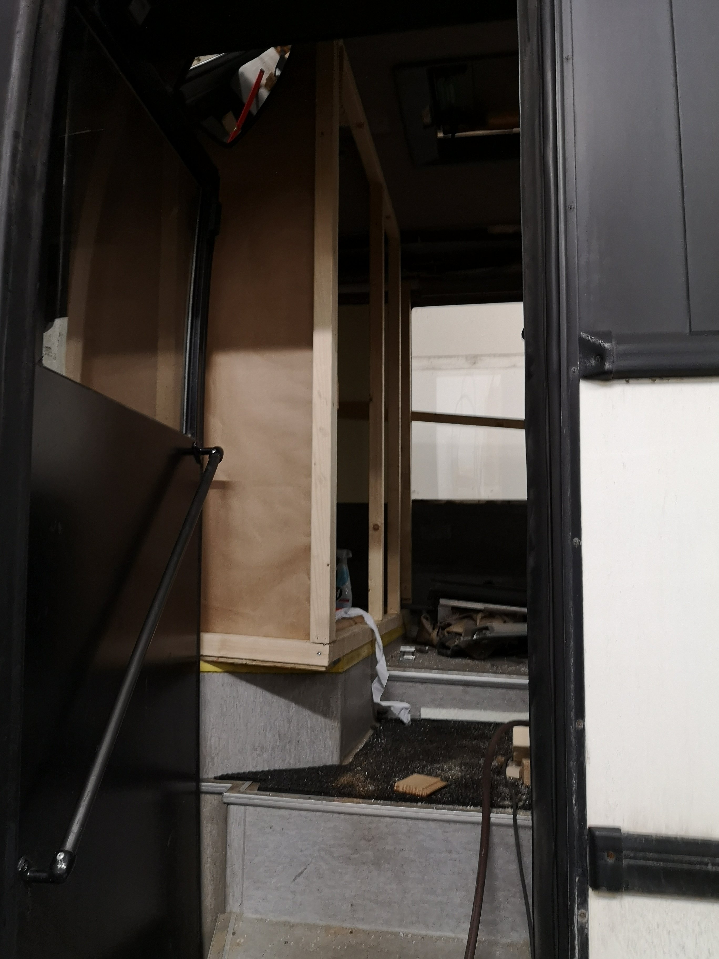

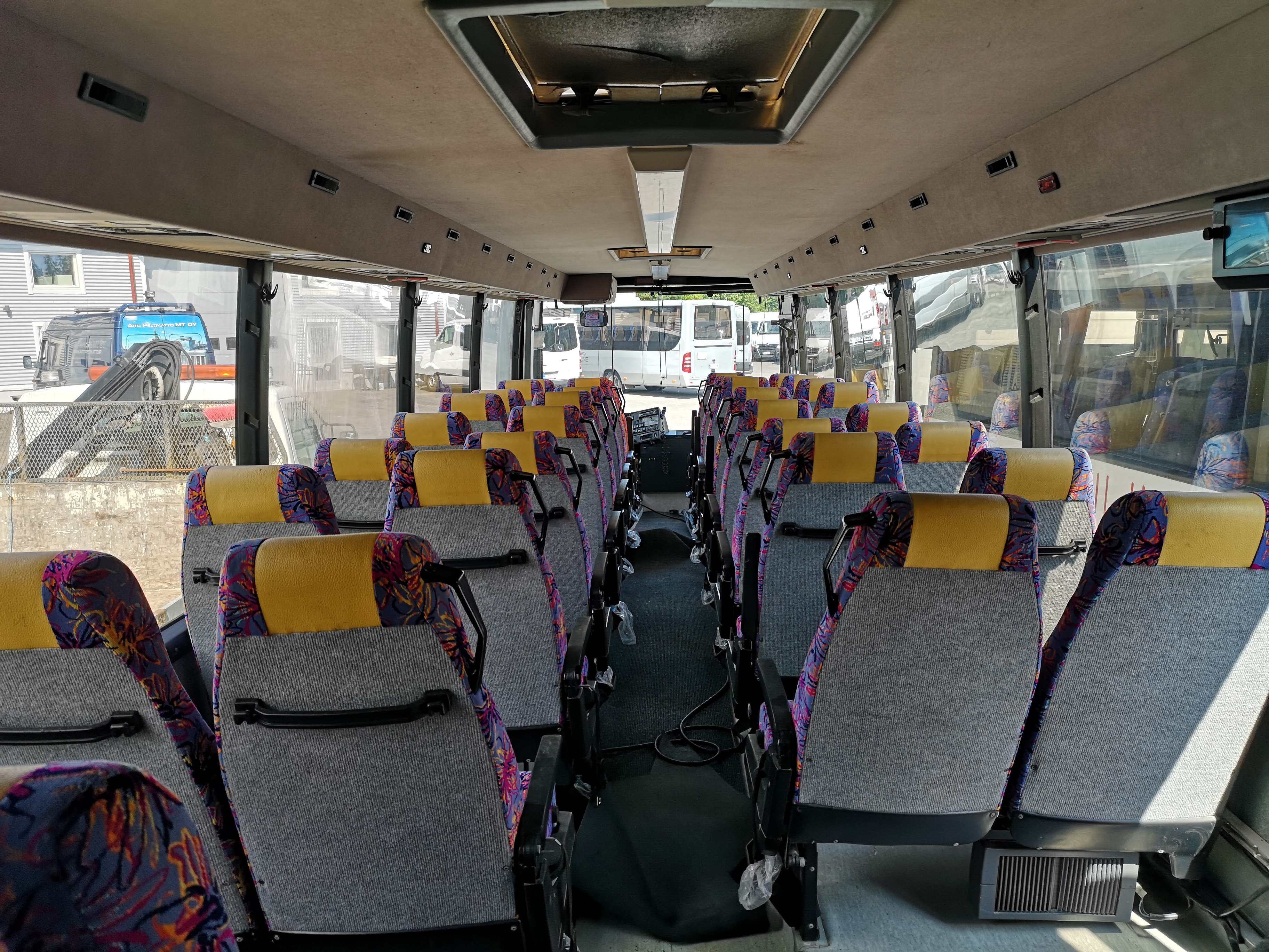

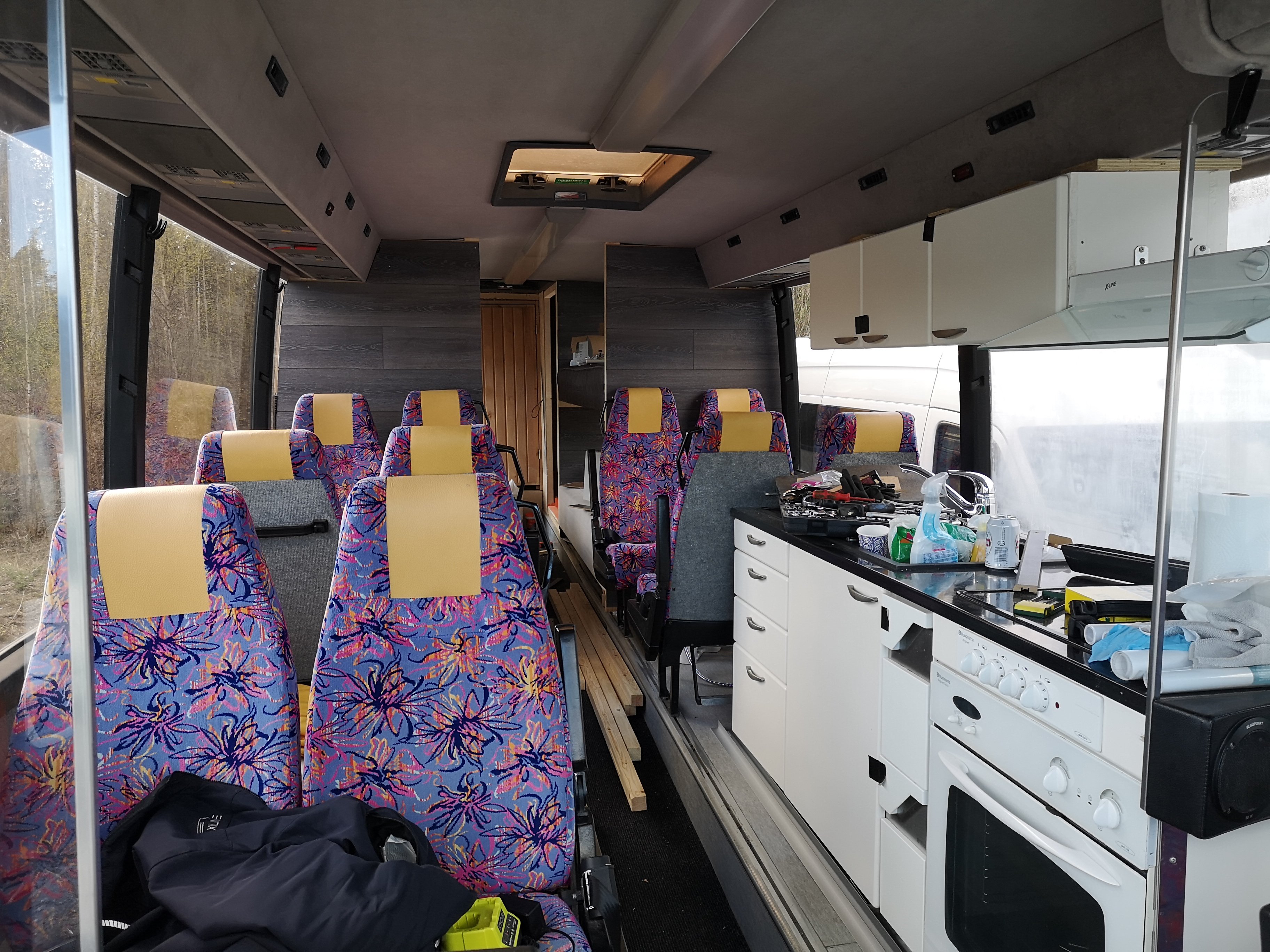

Nyt kun on reissussa niin on aikaa laittaa muutama kuva mitä olen saanut talven aikana aikaan.
