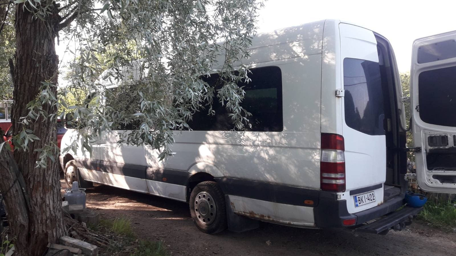

ABS-vika tuli vahingossa korjattua. Renkaita vaihtaessa selätin jumittuneet takapalat. Ne jäivät välillä jumiin auki asentoon. Viilaa ja kuparitahnaa - nyt toimii ja ABS-valo loistaa poissaolollaan.
Takalukko - siinä mielenkiintoinen palikka. Lopetti toiminnan avaimella, kakella, kahvalla ja mitä noita nyt onb. Kauhea naksutus kuului, mutta ovi ei aukea. Sisäseinän purku matkustamon kautta ja rosvosahalla vastakappale kahteen osaan. Sain lukon irti.
Tilasin uuden lukon Liettuasta, lähettivät väärän, lähetin takaisin ja korjasin vanhan. Tai ei siinä lukossa mitään vikaa ollut vaan kahvan mekanismi oli saanut liikaa korroosiota. Kahva atomeiksi, liotus, palikoiden putsaus. Takaisin nippuun. Nyt toimii ovi.
Jätin matkustamon takaseinän pois. Nyt on iso tavaratila. Mahtuu kaksi kajaakkia, surffilauta, masto ja evääksi vaikka patonki - ihan melkein heittämällä. Otin samalla 1+1 pöytäryhmän pois niin mahtuu matkatavaroita paremmin mukaan. Jotain sänkyviritelmää siihen seinälle kaavailen, mutta voi olla, että ensimmäiset yöt menee lattialla.
Täytyy sanoa, että pikkubussi on näppärä käyttöautona vähän joka tilanteeseen. Takapöytäryhmän lattian alle mahtuu taittopöytä ja 6 klaffituolia. Ne kulkevat aina mukana ja on siellä myös laatikko, jossa on perustyökalut täydennettynä kirveellä / retkikeittimellä.

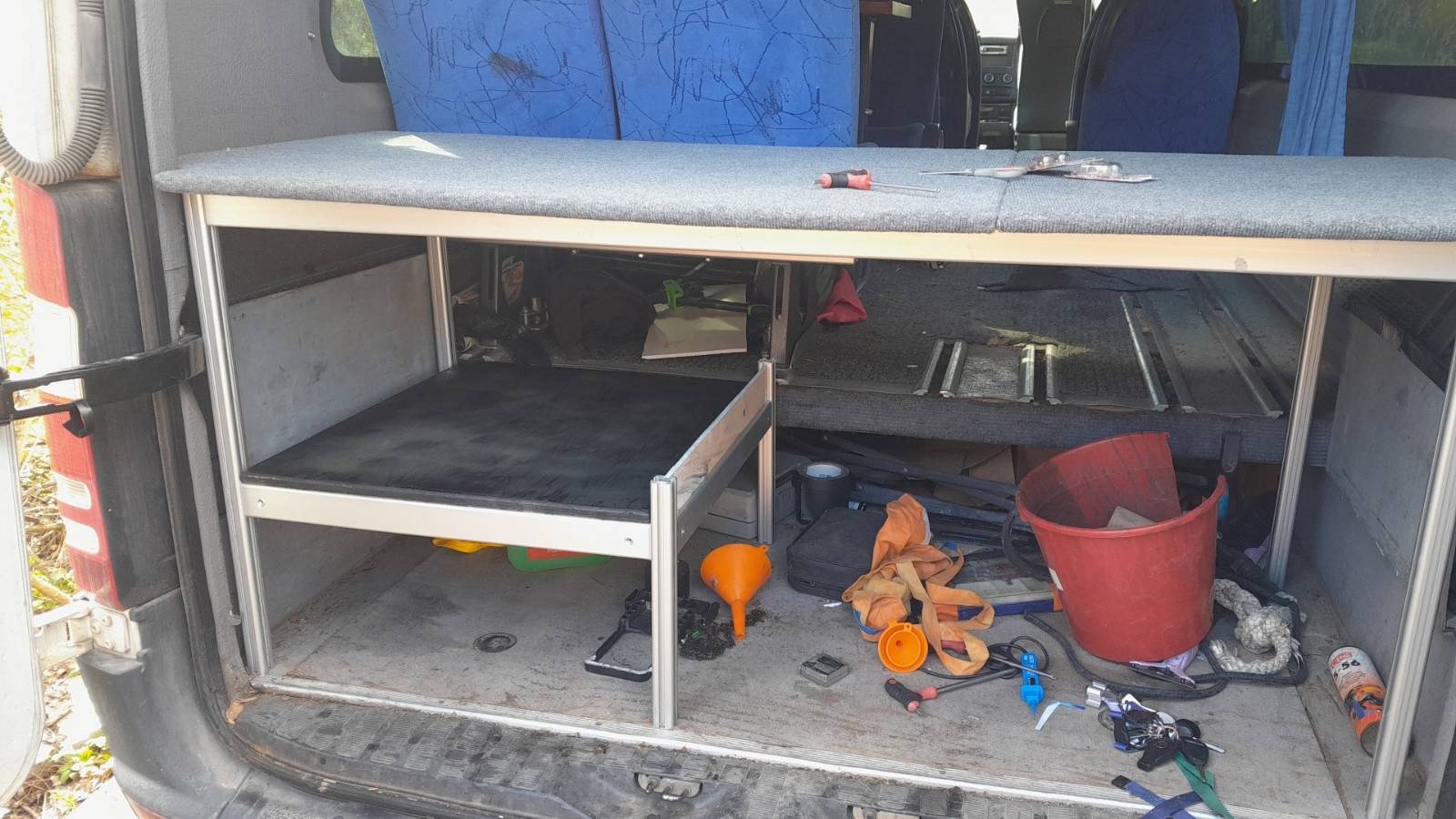

Projekti etenee pitkän hiljaisuuden jälkeen - Minibussi / Vanlife modaus on alkanut
Rakennan Mesen takatilaan kahden hengen majoitusmoduulin 8x8 myymäläkalusteprofiileista. Saa millitarkkaa kestävää runkoa, joka on helppo koota ja helppo purkaa.
Takatilaan tulee L-muotoinen sänky ja samaan runkoon saa kiinni kaikki leirintävarusteet. Akut, invertteri, vesitankit ja ilmaWebaston. Suunnitelma muodostuu tehdessä, mutta on tuo profiili niin paljon helpompaa ja tarkempaa kuin kertopuu / 2"4" runko. Pintaan totuttuun tapaan messumattoa. Tuo runko tuli nakerrettua parissa tunnissa.
