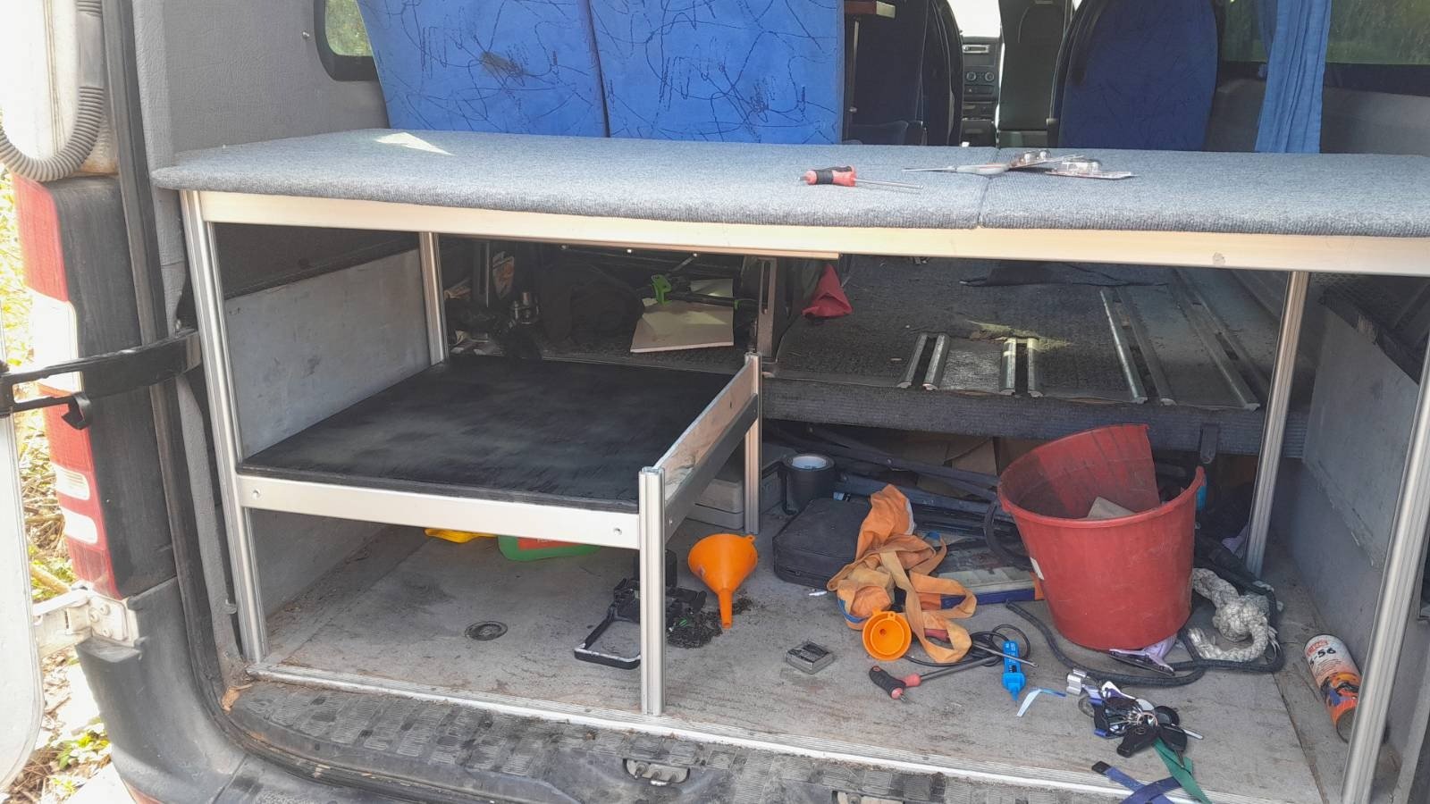

Rakennan Mesen takatilaan kahden hengen majoitusmoduulin 8x8 myymäläkalusteprofiileista. Saa millitarkkaa kestävää runkoa, joka on helppo koota ja helppo purkaa.
Takatilaan tulee L-muotoinen sänky ja samaan runkoon saa kiinni kaikki leirintävarusteet. Akut, invertteri, vesitankit ja ilmaWebaston. Suunnitelma muodostuu tehdessä, mutta on tuo profiili niin paljon helpompaa ja tarkempaa kuin kertopuu / 2"4" runko. Pintaan totuttuun tapaan messumattoa. Tuo runko tuli nakerrettua parissa tunnissa.
MB 515 - takapaksi 8x8 profiilisängyllä
