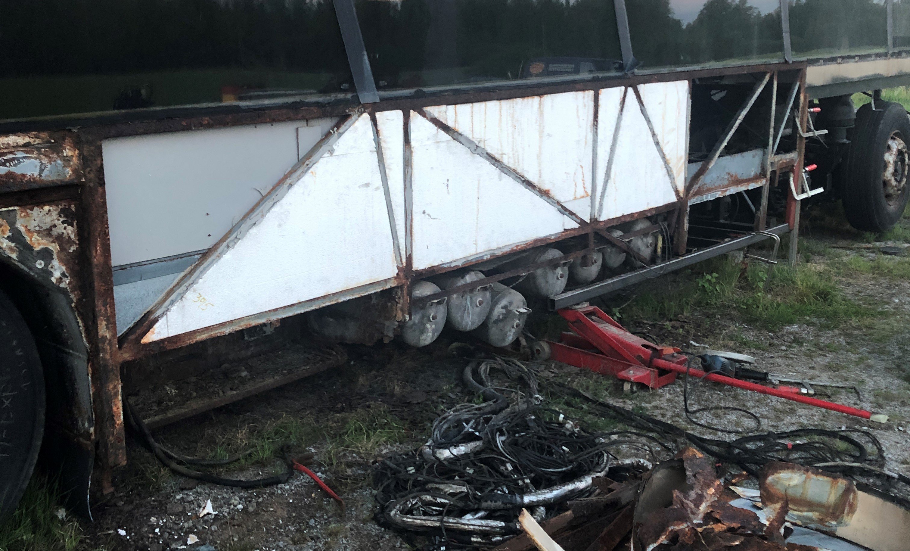

Viesti Kirjoittaja Theeagle »
Löytyy aina vain lisää ruoste ja paska... :evil:

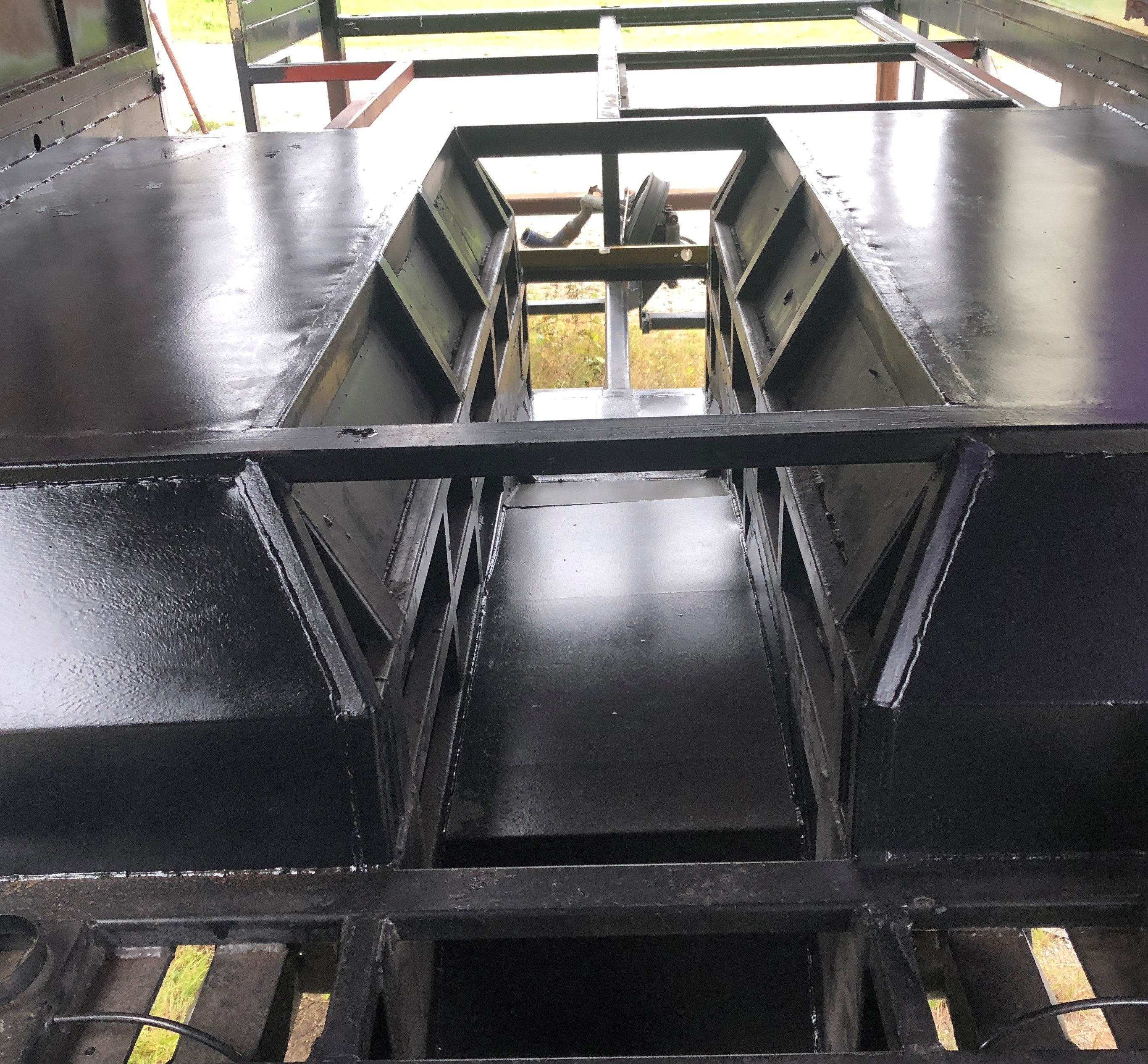

Re: Neoplan Megaliner N128/4
Pyöräkotelon hitsaus.

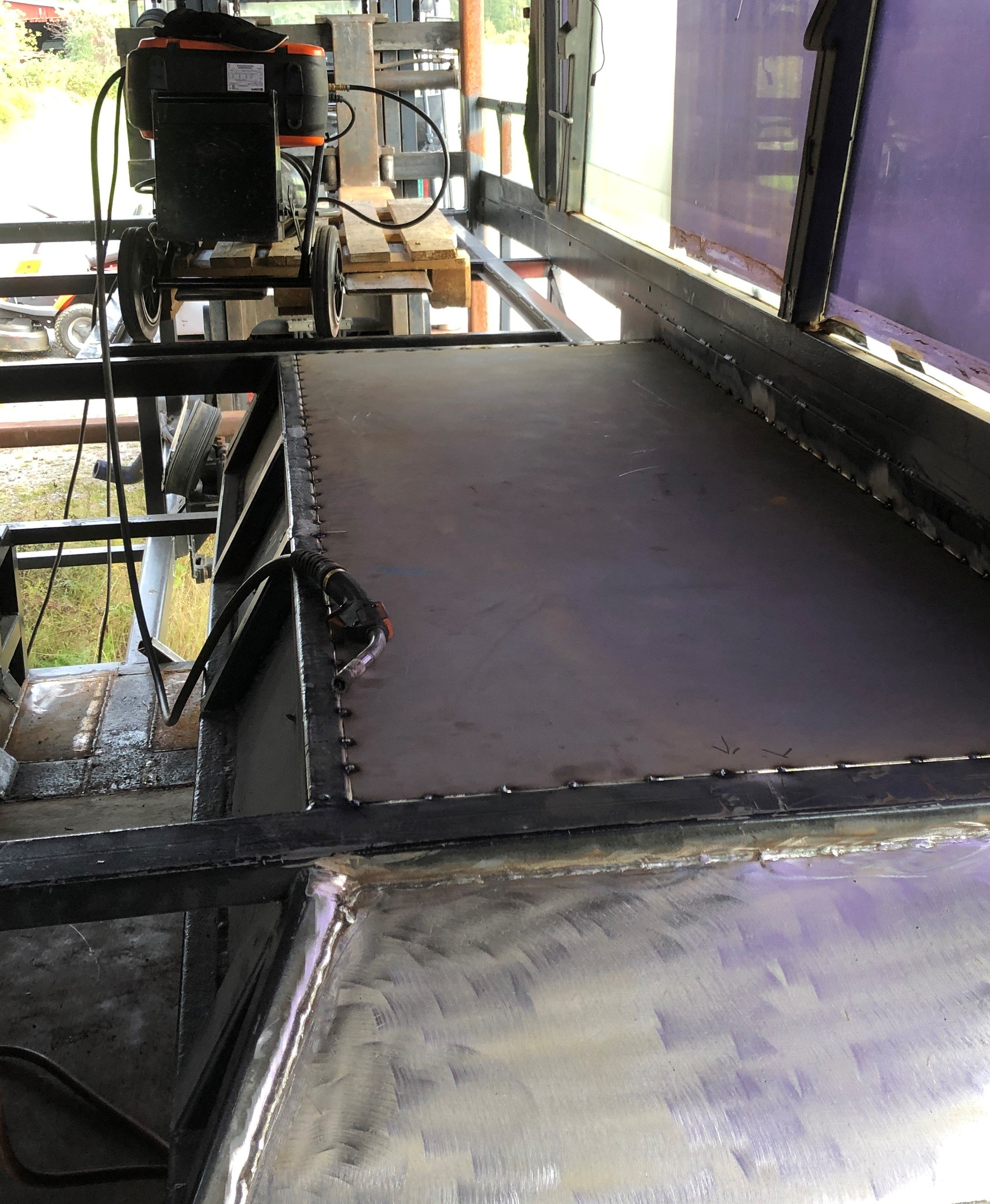

Väliseinän kivijalka tehty...
Pyöräkotelot valmiina.

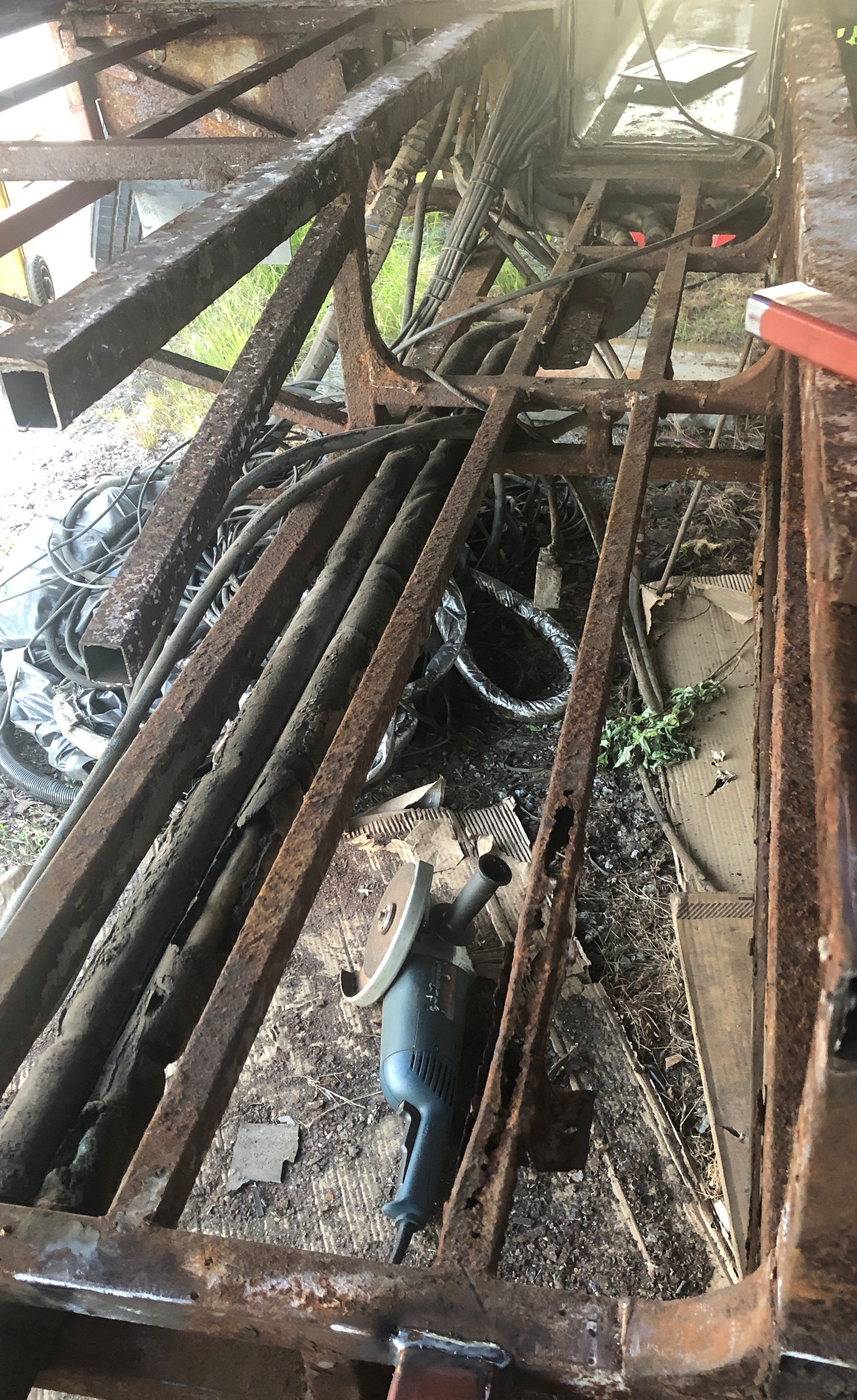

Lattia poistettu etupyöräkoteloon asti.

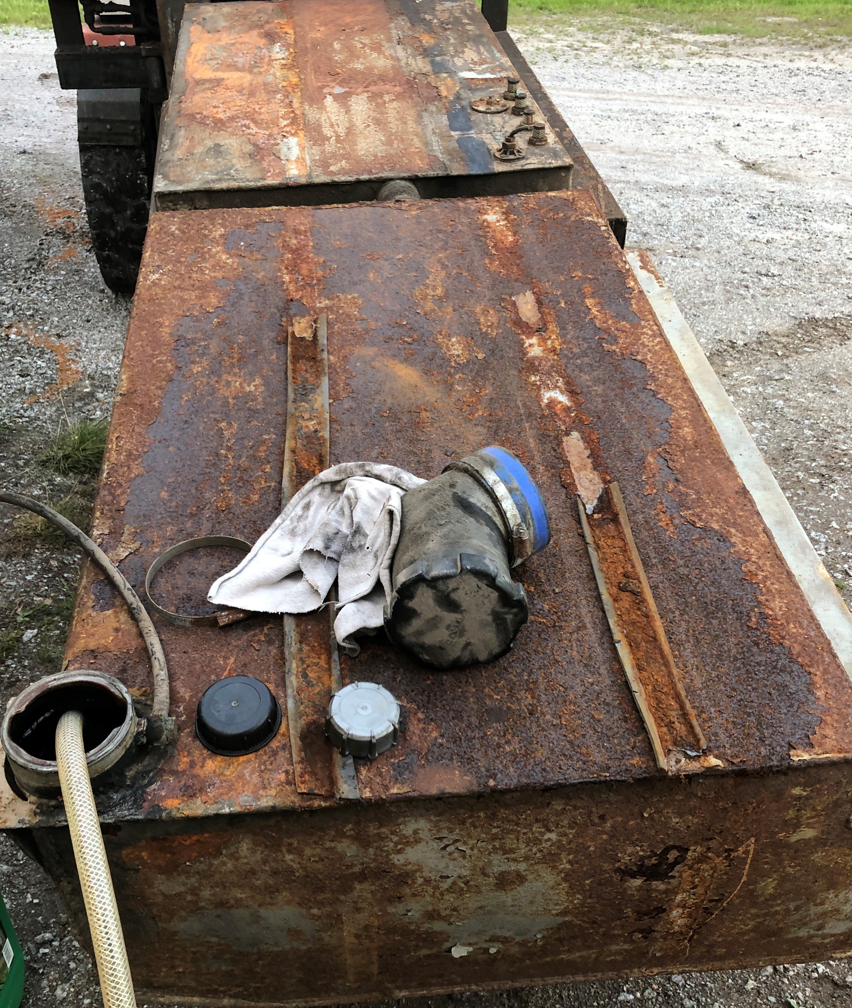

Polttoainetankki pitää lyhentää. Ja sitten hiekkapuhaltaa ja maali päälle.

Viestit: 2664
Nuo ilmasäiliöt näyttää kyllä kuvassa ainakin ihan hyviltä?
Löpötankki on kyllä sen näköinen että melkein voisi miettiä kokonaan uuttakin, vanhan modaamisen sijaan.
Theeagle
Viestit: 97
Liittynyt: 27 Joulu 2014 18:45
Truck: Neoplan Megaliner
Location: Mustasaari
Paikkakunta: Mustasaari
Ilmatankkien kiinnikkeet ja liitinreiät on huonossa kunnossa... ja polttoainetankien kunto pitää tarkistaa tarkemmin...
Eikös nuo ole rosteritankkeja? Mulla oli pihan perällä joskus joku vastaavan näköinen. Muista osista oli tarttunut tuota norjankromia matkaan. Ruostumattomana sen vaihdoin pariin Juhla-Mokkaa.
Ei o rosteri...

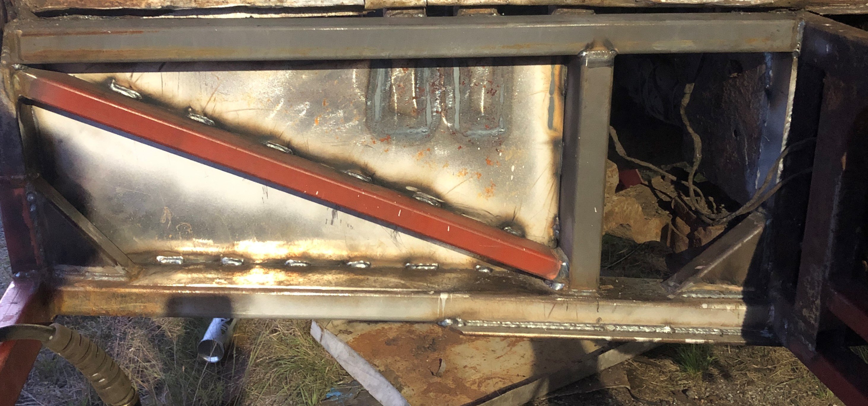

Täss olis ysikuutonen Ruottissa...alle 19000eke sis ALV.
Taas yks paskakohta korjattu...ennen ja jälkeen...
Huhhuh, mikä savotta, hattua nostan!
Ihan hävettää neoplaanin puolesta miten tuo on menny tuohon kuntoon? Eikö niitä putkia ja pellejä oo ollenkaan suojattu tehtaalta lähtiessä?
