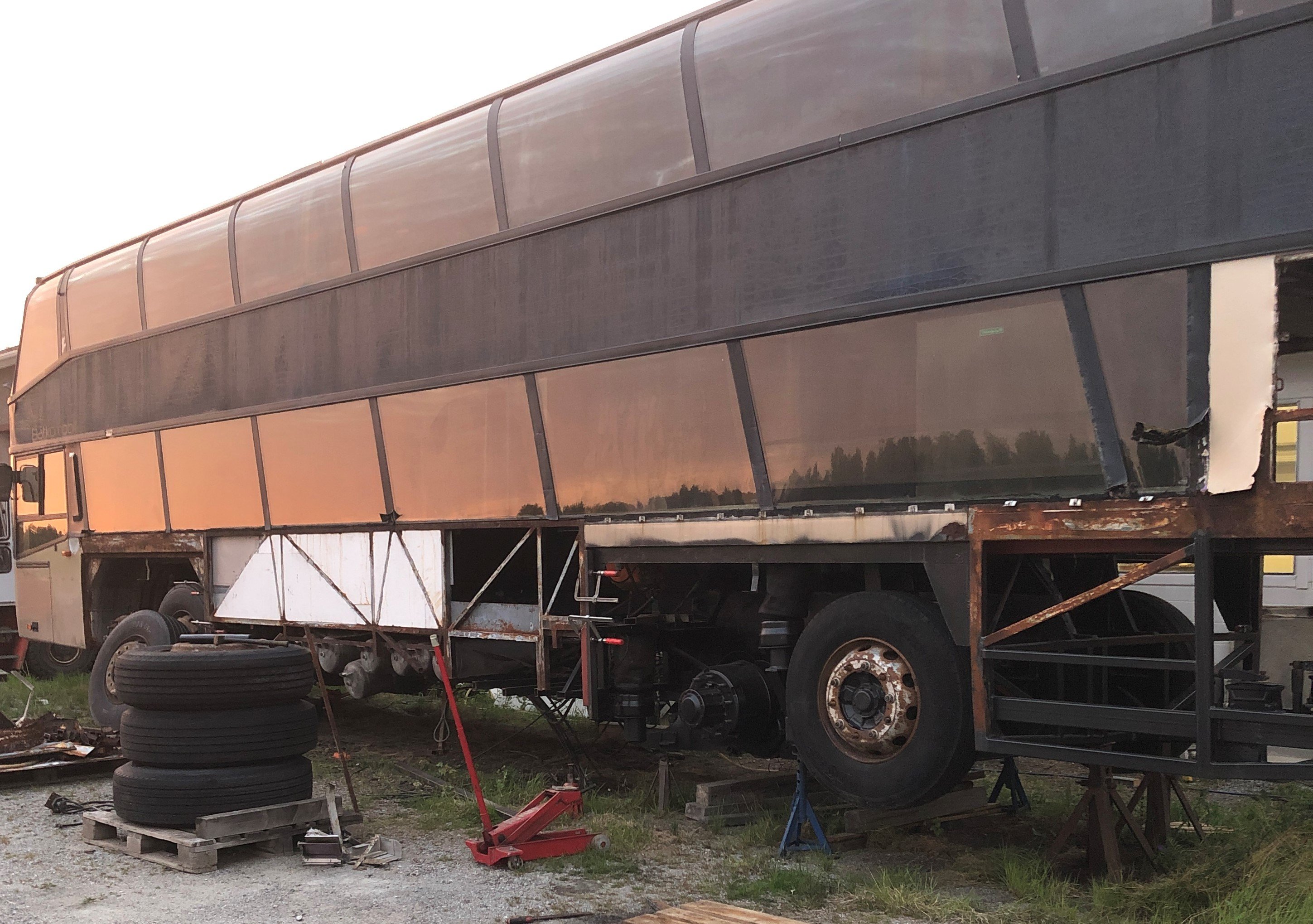

Löytyy aina vain lisää ruoste ja paska...

Re: Neoplan Megaliner N128/4
Tunkattu.
Alustasarjaa suunnittelet?
Pyöräkotelon hitsaus.
Väliseinän kivijalka tehty...
Pyöräkotelot valmiina.
Eipä osu pää koko ajan kattoluukun reunaan
Polttoainetankki pitää lyhentää. Ja sitten hiekkapuhaltaa ja maali päälle.
Nuo ilmasäiliöt näyttää kyllä kuvassa ainakin ihan hyviltä?
Löpötankki on kyllä sen näköinen että melkein voisi miettiä kokonaan uuttakin, vanhan modaamisen sijaan.
Ilmatankkien kiinnikkeet ja liitinreiät on huonossa kunnossa... ja polttoainetankien kunto pitää tarkistaa tarkemmin...
Eikös nuo ole rosteritankkeja? Mulla oli pihan perällä joskus joku vastaavan näköinen. Muista osista oli tarttunut tuota norjankromia matkaan. Ruostumattomana sen vaihdoin pariin Juhla-Mokkaa.
Ei o rosteri...
Mun yksilö tuli Ruottista...veikkaan että joku saksalainen ei o niin pahasti ruostunut...
Nämä korjaus/muutostyöt on pikkasen karkanut käsistä, ei ollut alunperin tarkoitus tehä näin paljon, mutta ku aina vain löytyy jotakin lisää korjattava...
