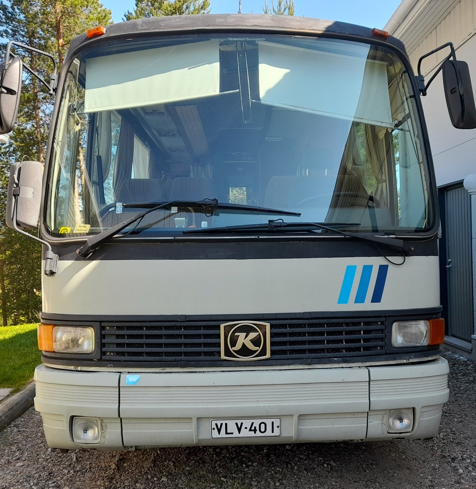

Re: Setra s208 -82 VLV-401
Setralle tehty katsastus "huolto" . Iskarin puslaa, simpukan kiristystä ja ratin suoristusta. Ja vaihdoinpa pari palkkiakin pohjaan. Edellinen korjaaja oli laittanut lappua lapun viereen...Väitän että helpommalla pääsi kun vaihtoi palkin kerralla ja taitaa olla vähän kestävämpikin.
Sumuvalot tuli laitettua paikoilleen. Tosin eivät vielä syty. Virta tulee kytkimelle muttei lamput syty. Pitää tutkia. Samalla kun oli ratti irti niin korjasin vilkun palauttimenkin.
Perjantaiksi voisi ottaa katsastusajan, katsotaan sitten tarviiko tehdä vielä jotain. Kesälomaan pari viikkoa, siinä ajassa ehtii kyllä jotakin korjailla...

Auto tuli katsastettua. Nyt oli tosi hyvät ja tasaiset jarrut kun oli yksi reissu heitetty ennen katsastusta. Kaikenlaista on tullut värkättyä, kokeillaanpa yhtä kuvaa liittää puhelimella. Jos onnistuu niin sitten lisää.
- Viestit: 424
- Truck: Scania 69
- Location: Rovaniemi
Kyllähän se näköjään onnistuu kun hieman muokkaa... kuva siis sumuvalojen asennuksesta. Joskus jos tulee autoa maalattua niin pitää laittaa peitelevyjen ruuvin reiät umpeen.
