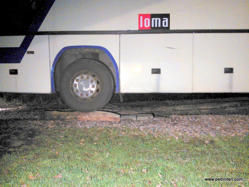

Re: Neoplan n214 / Scania
Olisko ehdotusta, miten saisi avokonttorissa nostettua Nepparia ylöspäin, että mahtuu alle hitsaamaan? Ja mielellään vielä kohtuu turvallinen keino, ettei henki/terveys pakenis. Mielessä kävi betonilaatat. Jos renkaiden alle sais vaikka 20 senttiä korotusta, niin siitä kun ilmajouset nostaa ylös niin vois olla tilaa. Mutta millä tuollaisen tukee, ettei tuu niskaan.
Vai onko joku rakentanut ramppeja?
Älä betonista, hajoaa, murenee mitälie. Puusta kunnon "umpipukit" / luiskat. Ja alle puusta pönkät, vaikka "hirsitalokehikko" - tyylillä 4x4" palikoista.

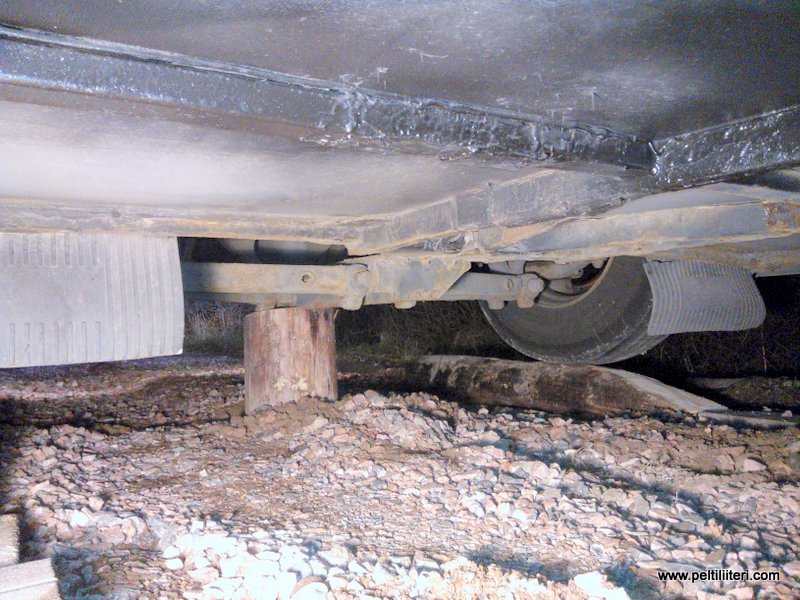

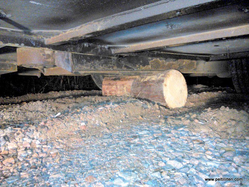

no McCulloch vähän lauloi ja tähän suuntaan homma alkaa hahmottua. Ensin vuorossa on etuosa ja keskiosa, joten takapää ei vielä ole kohotuksen kohteena, kunhan tuettu ettei tuosta laske vaikka mitä kävis. Tosin samanlaisen pöllit voisi sinnekin tehdä kun on etupyörien alla.
Nyt homma makaa pöllien päällä, ja eteen tulee vielä reunoihin yhdet tuollaiset pystytolpat lisää, nyt on vain tuon keskitolpan varassa, mutta maatkoon siinä yön yli näkee mihin suuntaan neppari pyrkii.
nyt tuolla on sellaiset reilut 40 senttiä tilaa....
- WP_002151.jpg (139.14 KiB) Katsottu 27263 kertaa
- WP_002150.jpg (153.91 KiB) Katsottu 27263 kertaa
- WP_002144.jpg (125.49 KiB) Katsottu 27263 kertaa
Tutun näköistä settiä. Renkaat syö urat soraan - routaa odotellessa. No tuo meidän piha pysähtyi, kun tajusin laittaa soran alle 4m leveää messumattoa suodatinkankaaksi. Meillä messumattoa on ulkona ja sisällä. Jesari, nipari ja messari - Näillä mennään.
Ehkä tuonne pölkkyjen alle voisi laittaa 50x50 vanerilätkät. Jakautuisi tuo pistepaine isommalle alalle.

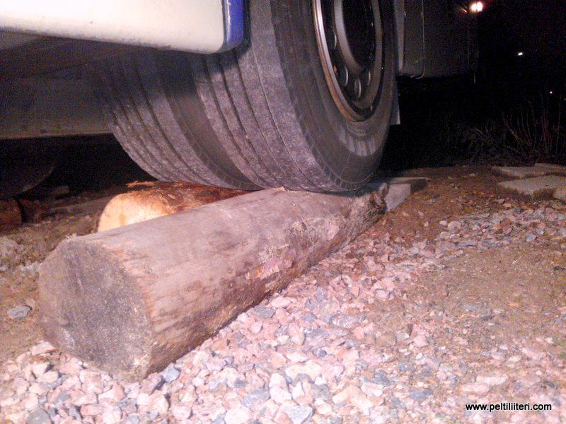

Hyvä vinkki. Piti heti tilata tuollainen huppu. Paripyörien alle tempaisin vielä tupla tukit. Nyt juhlakunnossa on 52 senttiä maavara, ja pussit tyhjinä 32 senttiä. Eli yläasentoon ja tolppia alle ja sit laskee ilmat vex ja jättää tolppien varaan. Eli jos nyt ymmärrän, niin vaikka taivas putois niin toi 32 senttiä pitäis jäädä vähintään tilaa, ettei ihan pannukakuksi mene.

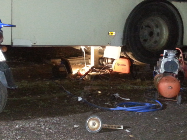

Tuore kuva takarunkotyömaalta. Aika tavalliset olosuhteet? Itse asiassa kuvasta puuttuu tän päiväiset 10 senttiä loskaa
