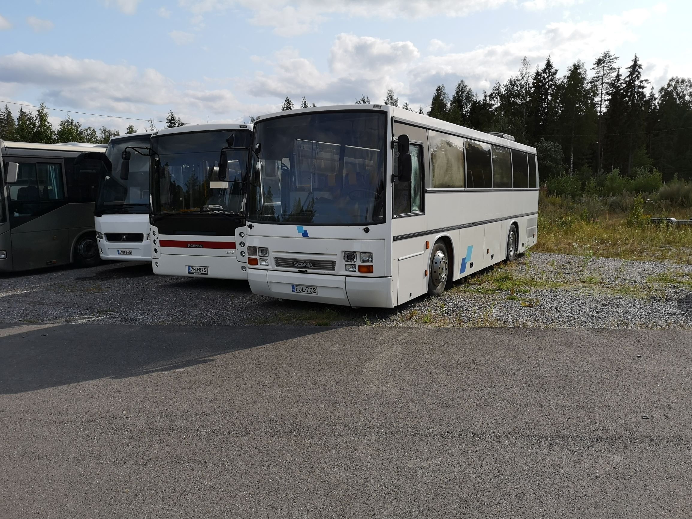

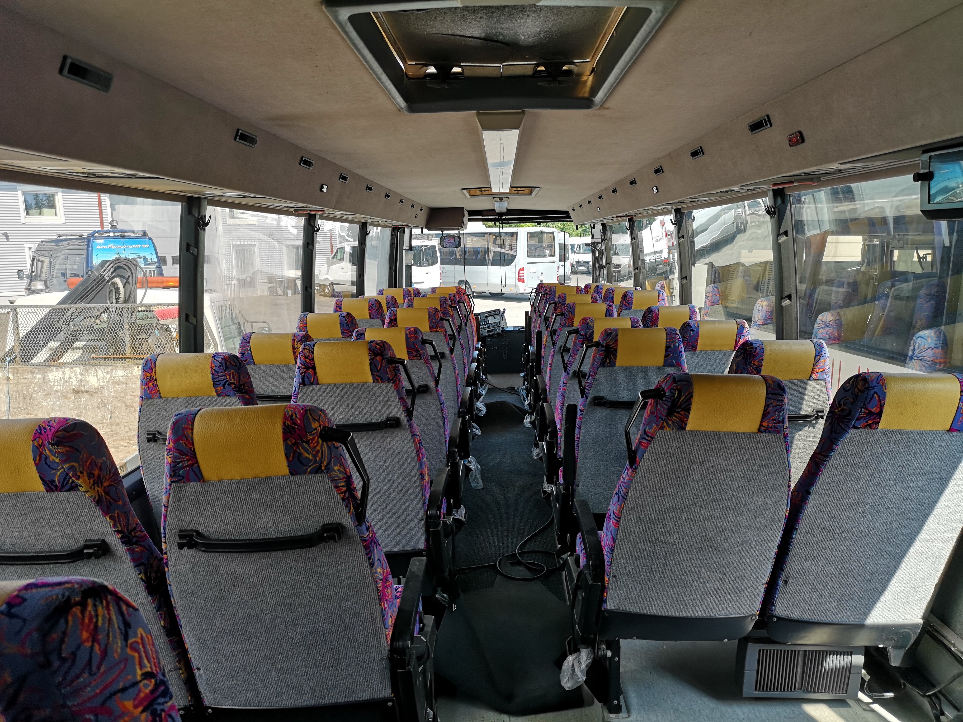

Morjesta kaikille!
Sain viimein tuon tunnuksen toimimaan :D
Tuollaisesta "pätkä" Scaniasta pitäisi alkaa rakentelemaan tuleville kesille lomakoti.
Auto vielä purkamatta ja linja-autona tarkoitus se pitää (1+10) paikoilla.
Jos jollain tarvetta tuollaisille pirteän sävyisille penkeille, niin rohkeasti vaan yhteyttä.....

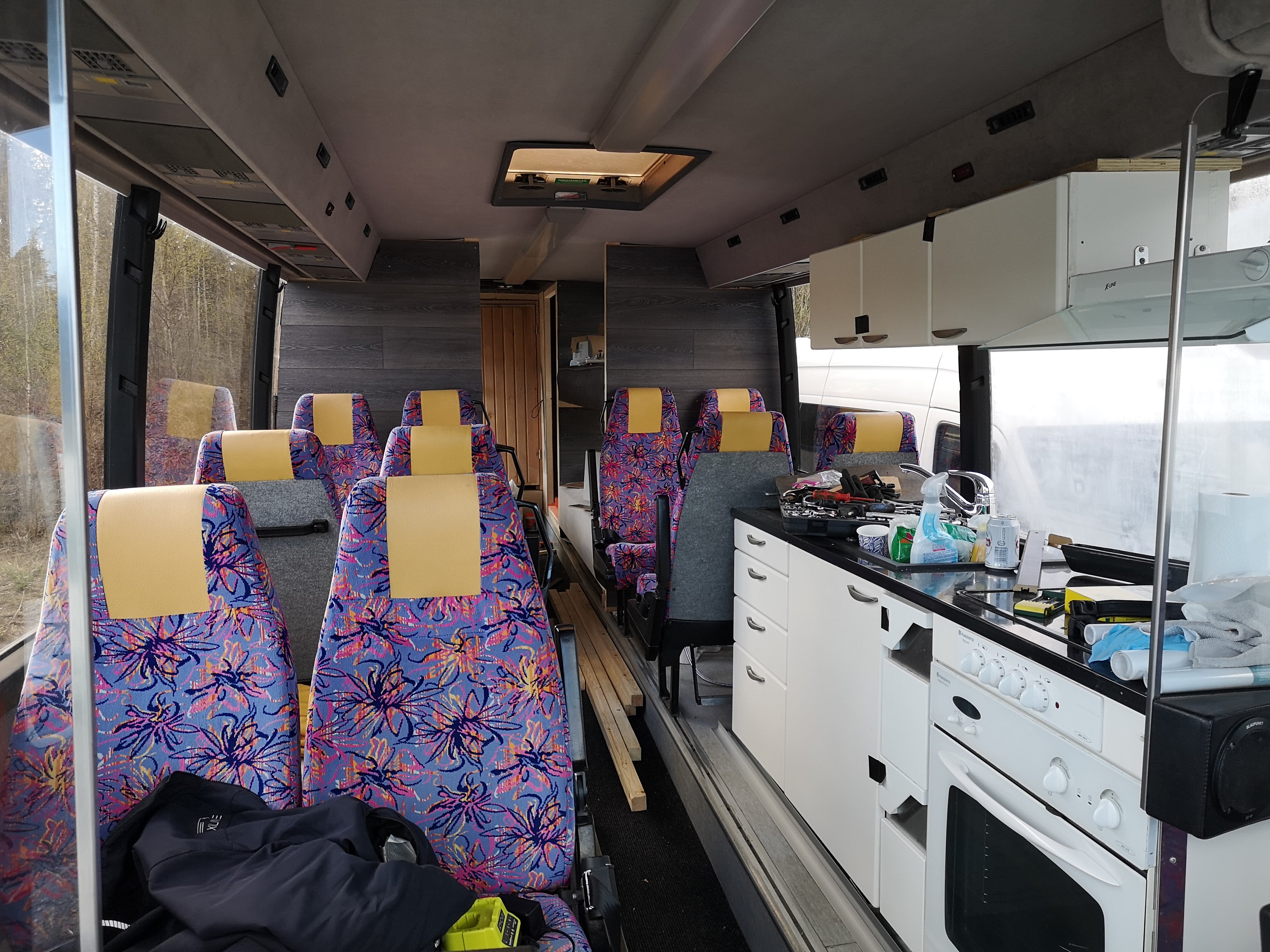

Hitaasti hyvä tulee :D

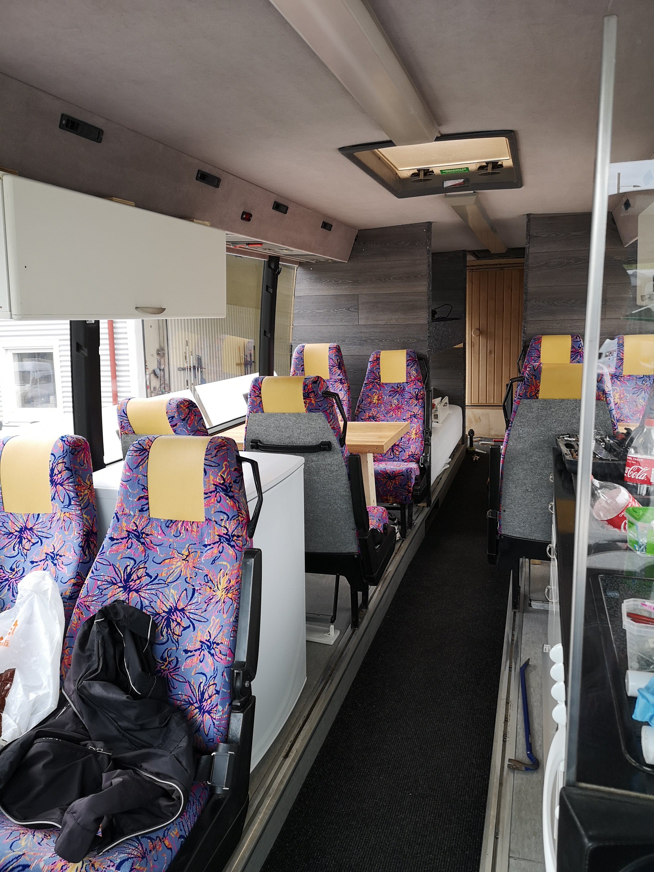

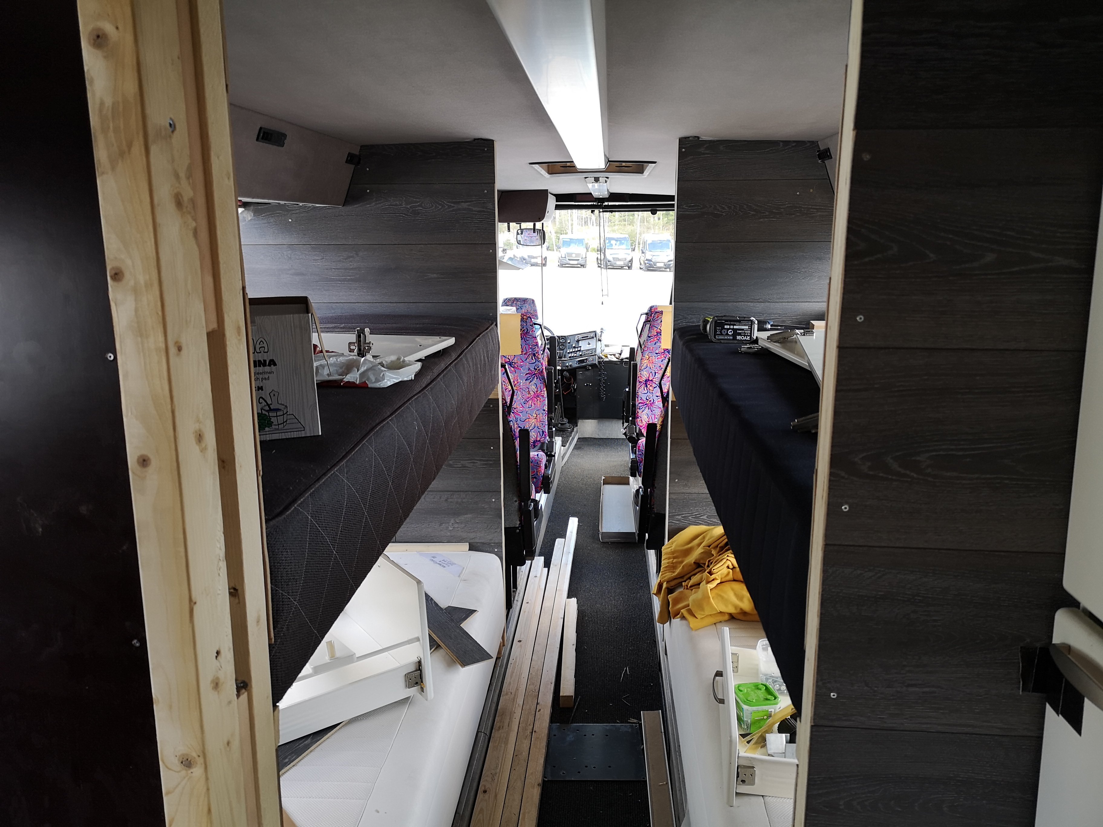

Tekniikan kanssa tullut painittua ( raidetangonpäät, olkatappi, etuiskarit ja ilmasäiliö + jotain muita pienempiä...) vielä pitäisi valoja ehtiä leimalle laittaa.
Penkit alkaa olla purettuna ja suurimmasta osasta pääsen ensikuun puolivälissä eroon, sitten pääsee paremmin hahmottamaan mitä tuohon mahtuu.
Tarkoitus kumminkin kuskin penkin taakse keittiö kyhätä (kun siinä sattuu olemaan huurulasi). Pöytäryhmät molemminpuolin samoin kuin kerros-sängyt.
Taakse saunan ja kylpyhuone/wc:n lisäksi pari kaappia.... Puntaroin pitkään laittaisiko parisängyn vai saunan, mutta sänkyhän siellä on melkein kaikilla :D
Joo malli on Fifty - 101 8.5L "pitkäkeppinen". Norjassa alkujaan ollut, Savo-karjalan linjoilta meidän firmaan tullut josta sen itselleni ostin.

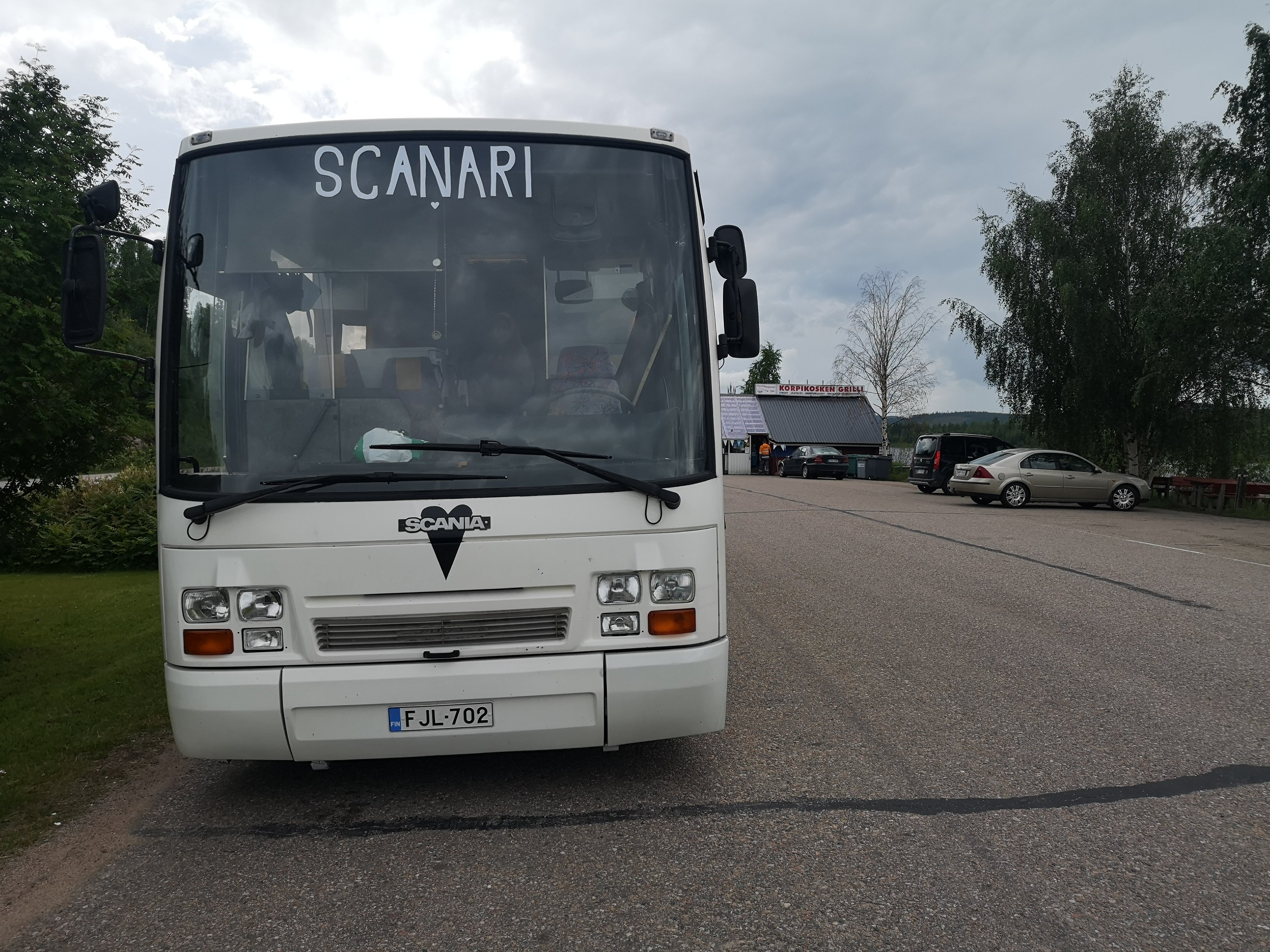

Scania sai tänään ajoaikaa vuodeksi eteenpäin :D :D samalla muutoskatsastus 11 henk linja-autoksi.
Huomenna pääsen lopuista ylimääräisistä penkeistä eroon.... sitten vaan rakentamaan

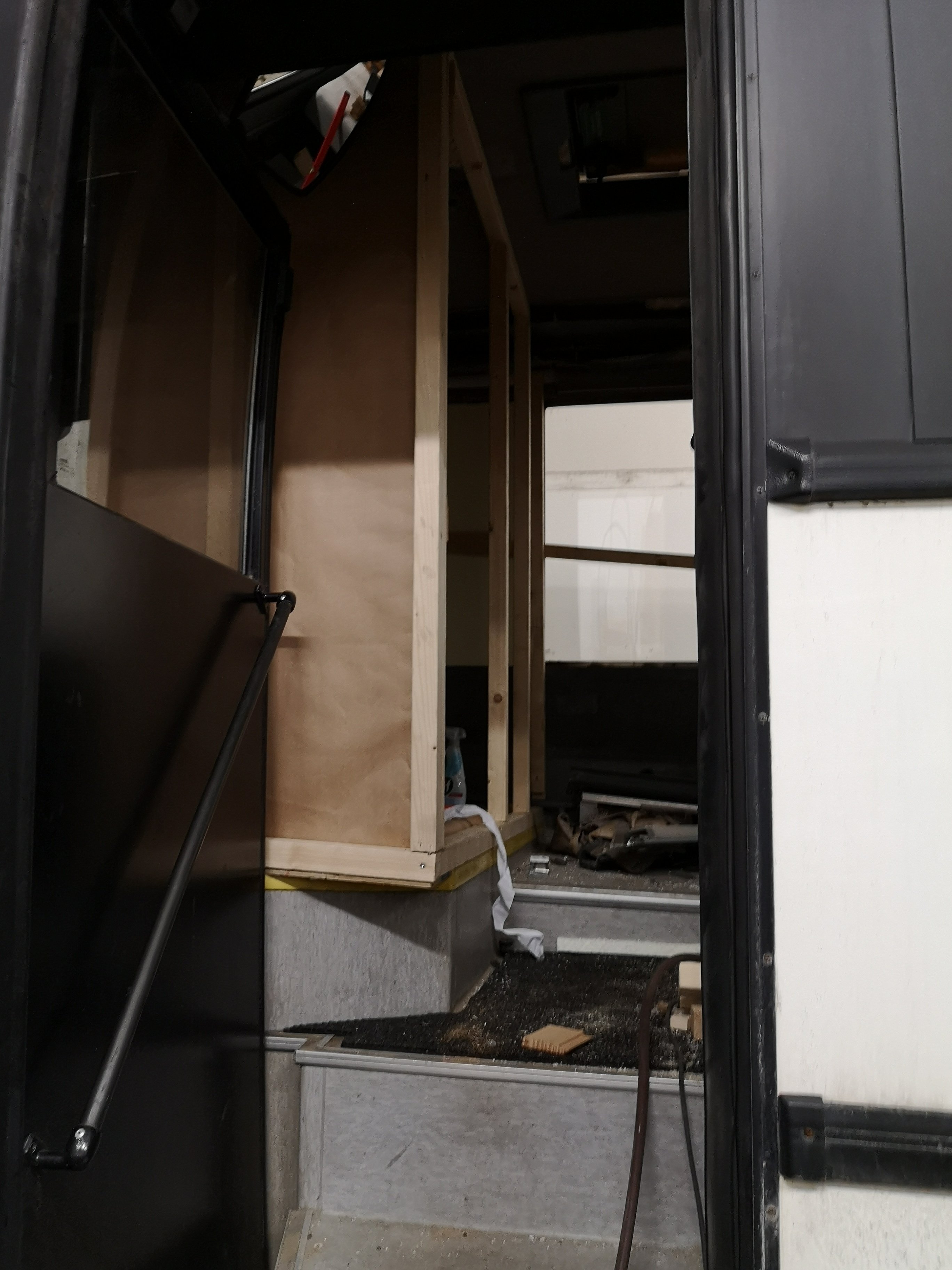

Sauna sisältä valmis ja parina iltana saunottu :D

Sauna tuli viikossa :) Toki haasteellisin saunan rakennus mitä olen tehnyt.

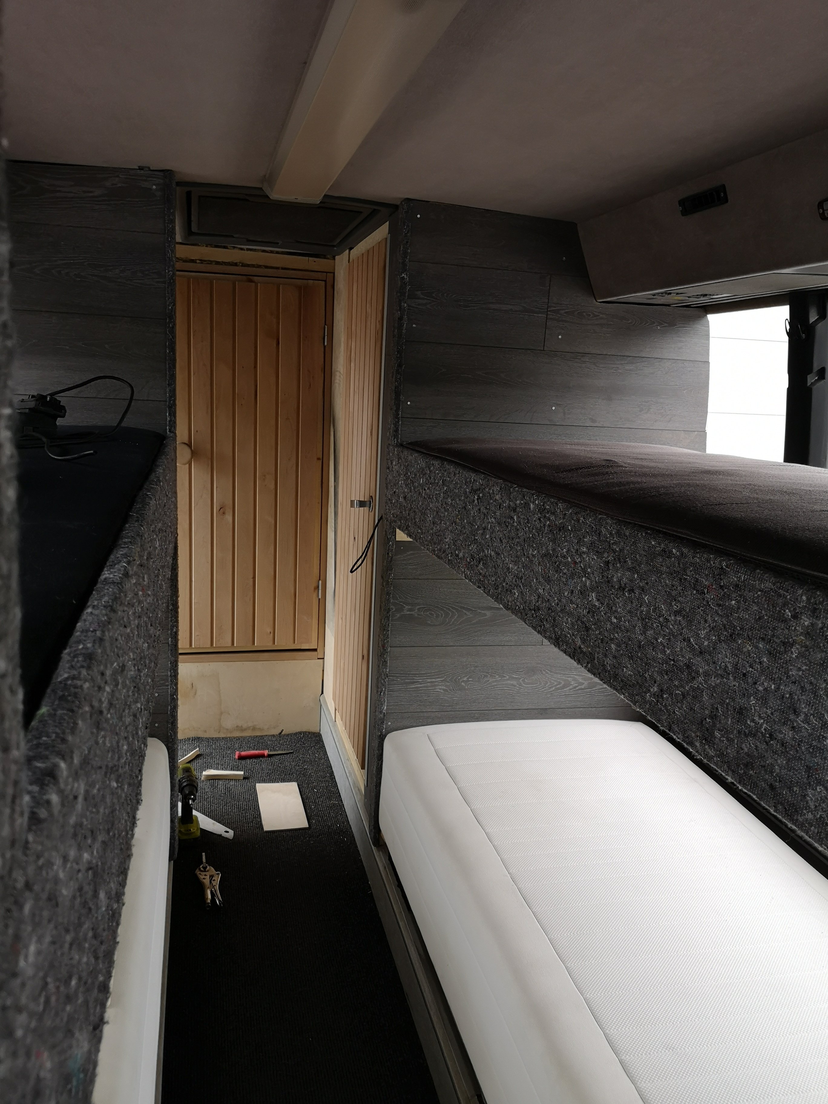

Nyt kun on reissussa niin on aikaa laittaa muutama kuva mitä olen saanut talven aikana aikaan.
