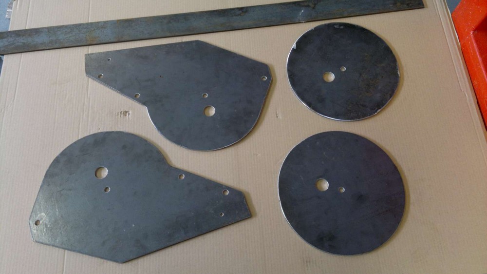

Kaveri tekee jollain laserilla tms. Semmosia miulle 4kpl ni arvelin kyssyy oisko muutkin halunnu? Teki miule yhen ohkasen koekappaleen malliksi. Hinnasta en tiiä vielä, mutta edullisempi pitäisi olla kun vaikka marmori. Nämä olisi samanlaisia kun omassa 90vm. B10m volvossa ja takalevy kyseessä.

Eikös nuita mene 2 per auto, takimmaisiin.

Voipi olla et 2 per auto? Itellä 4 pussilla niin oletin että menee 4 autoon. Mie kysäsen tekijältä paljo jääpi sipale. Tämä malli on piirretty vanhasta joten milli heittoja varmaankin on? Mut mikäs se on vähän viilata :)

Kaks per auto! Noi menee ainoastaan takimmille jousille.

Juu kaksi menee per auto ja tietty peilikuvia. Taka-akselin etupussiessa pyöreät levyt jotka hitsattu.

Ok. Peilikuva on kun kääntää toisinpäin. Katotaan monta raahdin teetättää hällä. Yritän jonkun 10-20kpl riippuu heistä sekä hinnasta. Jos halpoja ni olkoon varastossa, niin tosiaan 8mm kyselin ja kuulemma 6m ois heillä.
Kellää tarkkoja mittoja muista levyistä ni vois teetättää samalla ehkä niitä ?
Re: tarvetta ylälevylle jousen päälle volvoihin?
Rölliin teetin taka-akselin etujousien paljelaatat mitoilla 300mm x 6mm 16mm reikä keskellä. Sähköliimalla kiinni. Hurjimmat ovat kuulemma leikanneet noita polven päällä kipinäkiekolla - ei se niin sentinpäälle ole...

Hitsaamalla on eessäki. Pyöree levy.
Käy sama ku takasäkkien eutulevyt?
Tuossa on etu- ja takalevyt.

Siis taka-akselin etu- ja takalevyt. Eiks ne etuakselin levyt oo vielä eri?
Aivan niin kun Neppi totesi noi ovat taka-akseliin. Etuakselin levystä en osaa sanoa mut veikkaan olevan aika lähellä tuota taka-akselin etummaista :wink:
