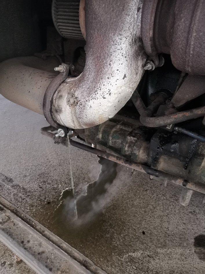

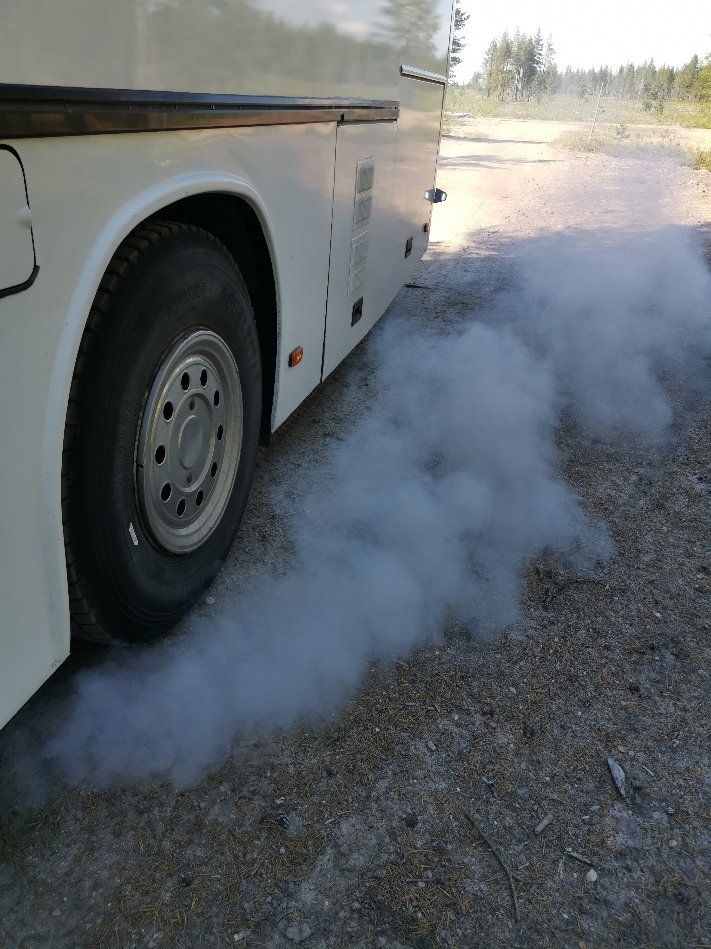

Kesäloma reissu meni mukavasti aina paluumatkaan asti. Yhdessä pitkässä nousussa luulin ensin, että turbo antautui. Pakoputkesta tulee vedet pihalle joten kannentiiviste kait sieltä on mennyt tai sitten jotain vielä vakavampaa. Lähdetään nyt ensin tutkimaan ja sulkemaan tuo kansipahvi vika pois.

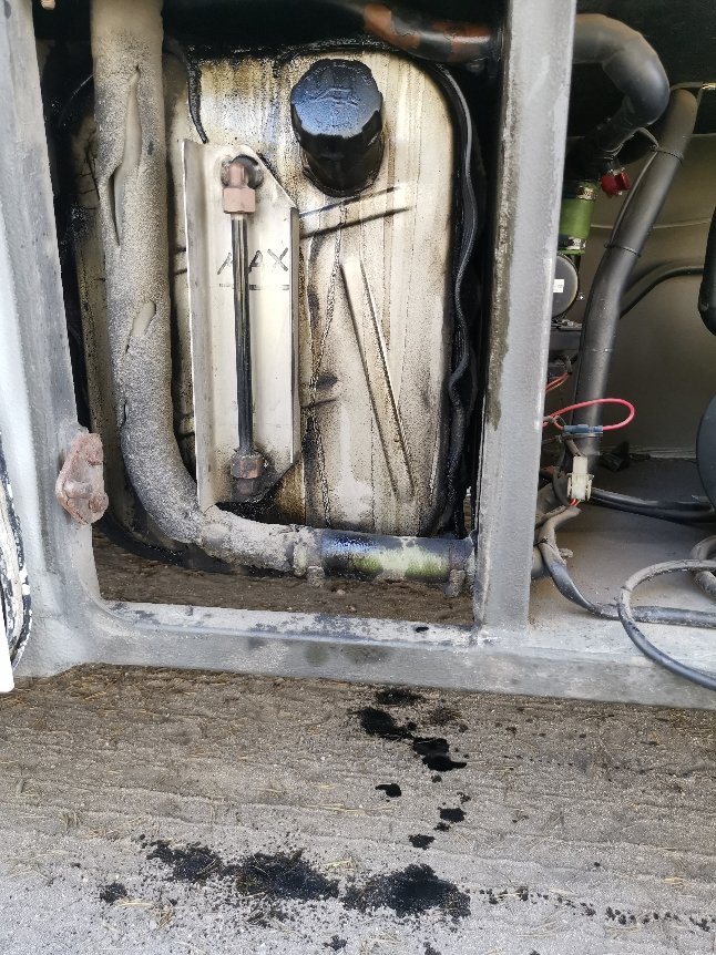

Kuvathan on aina kivoja.
Öjylähde. Öljy lisääntyy eli pukkaa jäähdytinnestettä öljyn sekaan. ☹️

Äää. Luulin et se vaan savuaa. Jos se menee öljyn sekaan ni sit se on se öljykuuleri siellä alla edessä poikittain. Ne ruostuu puhki. Älä osta Dieseltechiä. Ne on tehtaalta asti sököjä ja sit joudut Puolassa motarinvarressa oottaa hinuria viis päivää.

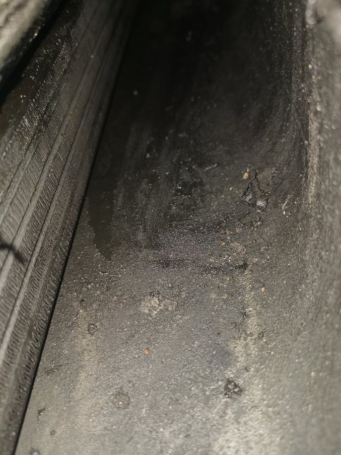

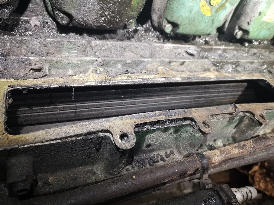

Eilen tutkittiin. Purettiin sen verran, että todettiin imusarjassa olevan jäähdytinnestettä. Eli imusarjassa oleva coolerin kenno porsinut.
Ei muuta kun putket tukkoon ja kasaan, että siinähän se vika on ilman muuta. Nesteet ja uudet öljyt sisään ja auto toiveikkaana käyntiin. Katseltiin, että letkut tuli kiinni ja ettei vuoda mistään. Samalla poistuu loput nesteet mitä siellä imusarjassa vielä oli. Ja savutus senkun jatkuu. 😩
Öljy lähti taas lisääntymään ja jäähdytin neste vajenemaan. Viimeisen sylinterin pakosarjan tiivisteen välistä tihkasee jäähdytinestettä ulos. Eli sieltä se kansipahvi on kuitenkin mennyt. 😵

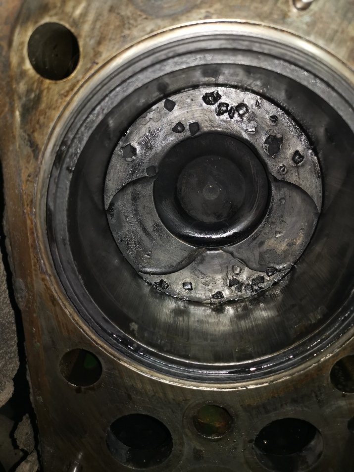

Kävimpä taas pari vapaapäivää tuhlaamassa tähän. Nyt purin vähän syvemmälle. Coolerissa ei todennäköisesti ole mitään vikaa.
Kutospytyssä sen sijaan on joku rotta käynyt kylässä.
Aika hyvät naarmut kauttaaltaan koko sylinterissä.
Todennäköisesti putki halki.

Eikö se nyt olisi helpompi vaihtaa pelkä putki ja mäntä, kuin kammeta koko kone pois sieltä?
Jotain ylimääräistähän tuonne on joutunut, kannattaa tutkailla huolella imupuoli ettei siellä ole lisää roinaa,

Jos kuitenkin kone on tarkoitus vaihtaa, niin onko se nyt varma että että se on tosiaan tuo putki pahan kerran halki? Kuvassa ei näy mitään kovin ilmeistä. Mutta jos se on halki, niin saisiko sen vesitiiviiksi jollain kemiallisella metallilla tjsp, voisihan sen vaikka ajaa 5 pytyllä sieltä kotia, jos se on jollain tavalla karsittavissa nippuun?
