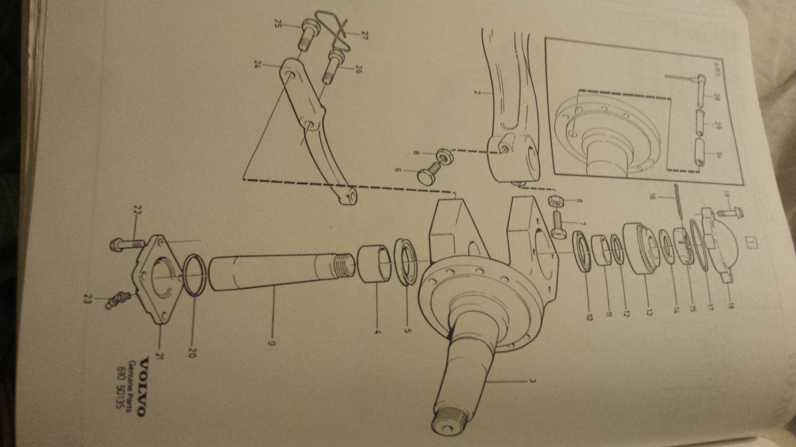

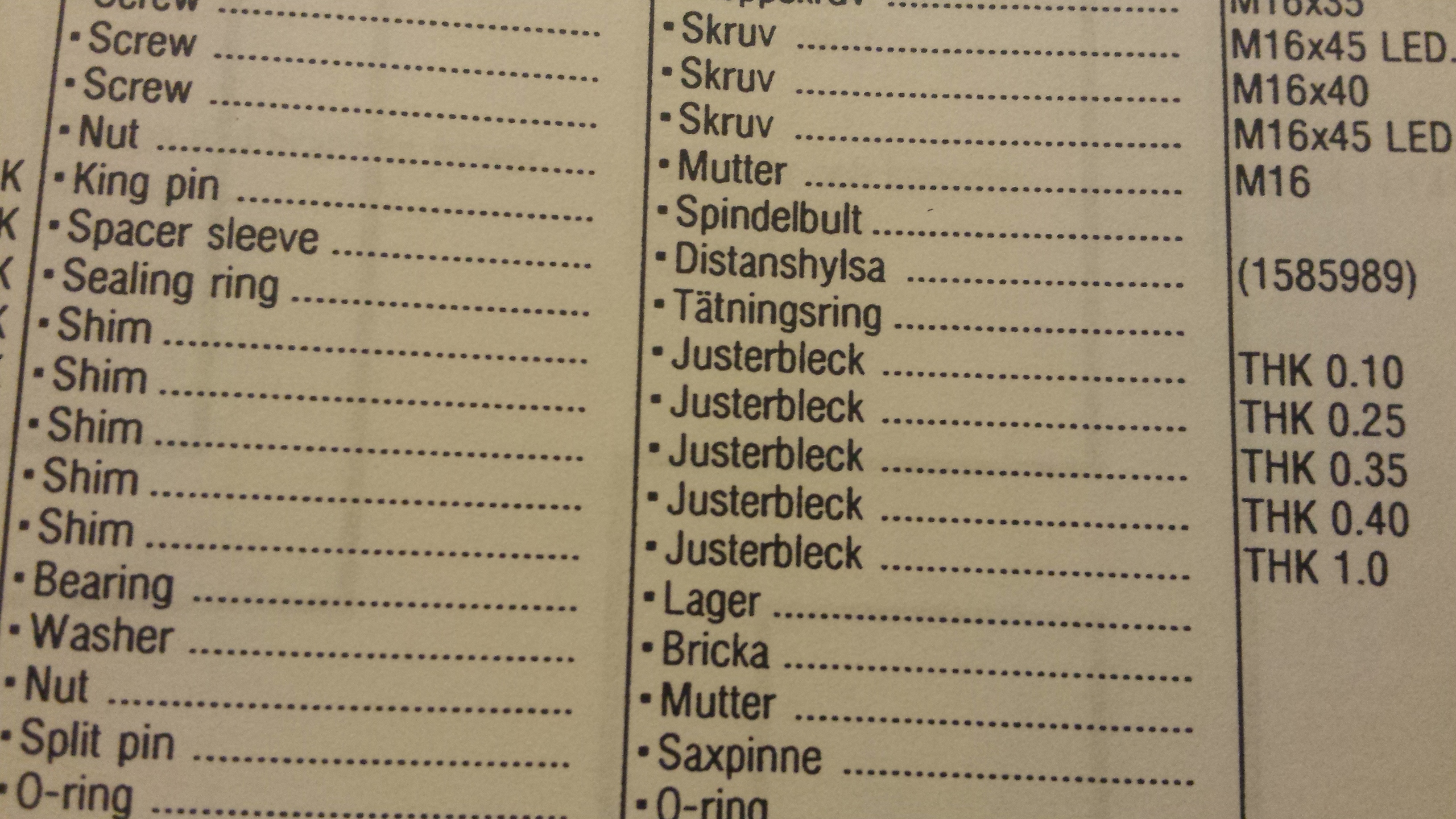

Mietin vielki olkatappeja et Saiskohan shimmaamalla kuitenki vähän tiukemmaksi? Näkyy shimmejä saavan.
Re: B10M olkatapit vaihtoon
Irti se pitää repiä ennen kuin näkee mistä se on kulunut. Röllissä on tuo kiilatappi kulunut liukupintojen kohdalta ja liukupinnat/laakerit olivat tohjona. Sen tappisarjan mukana tulee kourallinen kaikenlaista sovituspalaa,
Onko siinä klappia ylös/alas suunnassa vai huljuaako nuo horisontaalisesti? Tai jopa molempia :)
Minunmielestäni vain yläpäässä on välystä. Katsastusmies ei tuntenut mitään?
