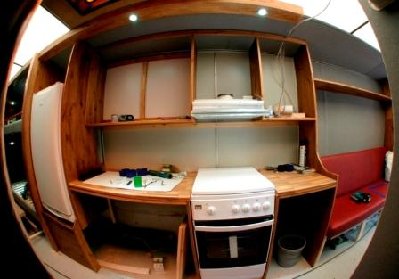

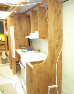

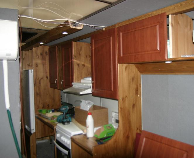

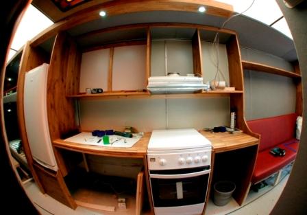

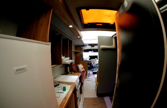

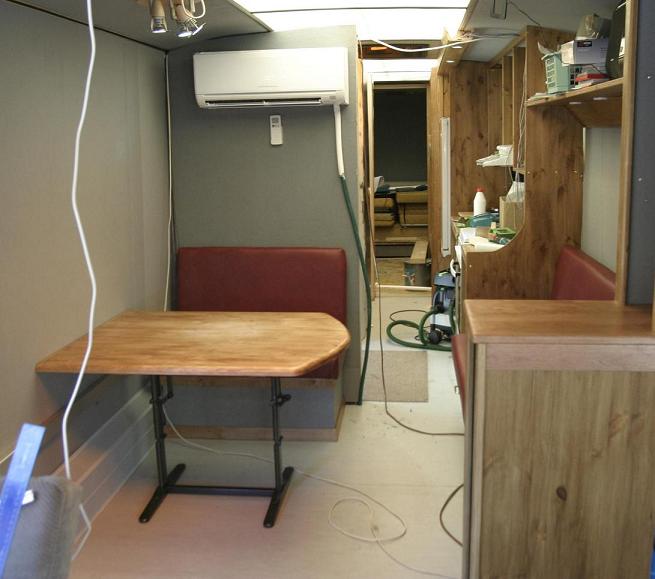

Seinät ja katot pinnoitettu nyt vuorossa puukässää...se on kivaa, kaikki palaset teen umpimännystä
Keittiön runkopalat paikoillaan ja mallasin jääkaappia ja hellaa liesituulettimen kera jotta saa paremman kuvan mitä on tulossa. Kattoon tein aika massiiviset kotelot joissa kuletella johtoja ja samaan koteloon upotan ledivaloja sinne missä valoa kaivataan...ja onhan ne olevinaan jonkin sortin sisustus desaingia

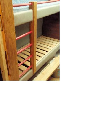

Sänkyjen osalta sama linja jatkui massiivipuiset osat jotka käsittelin tummalla tammivahalla, kaikki osat vie paljon tilaa mutta se tuntuu paremmalta kuin aivan rimpulat ratkaisut. Sänkyjen reunoissa pikanttina lisänä pakkasen kestävää nahkaa ja marjapuuron väriseksi polttomaalattua 8 mm seinämällä olevaa aluputkea
Siitä se etenee

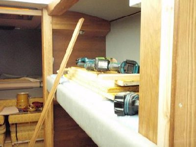

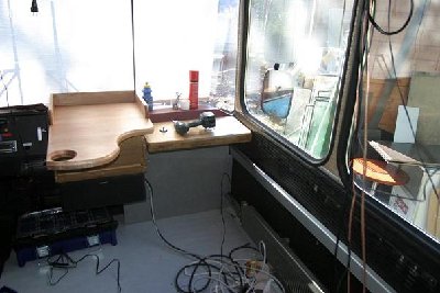

Eilinen ilta....... sain aikaiseksi kahden ja puolen tunnin aikana yhden vaivaisen 2 m pitkän ja 150 mm leveän peitelistan pintakäsiteltynä ja asennettuna sekä kolme ledivaloa
loppuaika meni rullamitta kädessä raahustellen pitkin autoa pitää kuulemma tehdä koiralle paikka joka on alataan n 1 m x 1m
...no koitin minä harjoitella pikaopetuksen jälkeen kuvaamista toimistomme digijärkkärillä, jossa kalansilmälinssi...omalla pikkudigillä tuli niin epätarkkoja kuvia vaikka piti olla laatupeli...eli aina ei riitä vaikka kuinka on rahalla hankittu kalusto kun taito puuttuu se puuttuu
Scania K82, kyllä lähtee

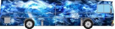

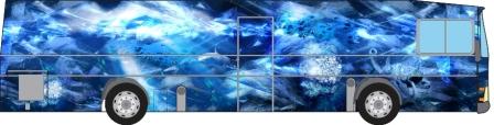

No vihdoinkin sain tämän viileen suunnitelman kulkurin pinnoittamiseen. Alkuperäinen kuva on varsin isokoinen, nyt se on pieni kuin postimerkki, mutta tilaa ei valitettavasti ole enempää
...omalle palvelimelle tietysti saisi vaikka minkä kokoisena...siirrän isot ja tarkat kuvat sinne myöhemmin
tänne galleriaan laitan kun saan portit auki
no tämä nopeaa juuri tuli postiin hyväksyntä rekisteröitymisestä..eipä mennyt montaa minuuttia..kiitos
Tässä kuvassa on aiheena jääpeitteen / lohkareiden välistä tulevat auringon säteet ja vedealaiset purkaukset, hait, mustekalat ja muut efektit...tuo kuva 12 m pitkänä ja reilu 2 m korkeana on varmaan hiukan huikaisevampi sitten luonnossa kuin nyt tuossa koossa netissä. Tietysti kylkeen vielä auton nimi, joka on poppis

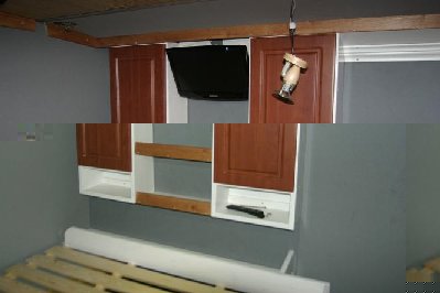

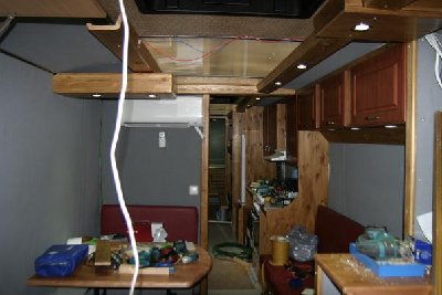

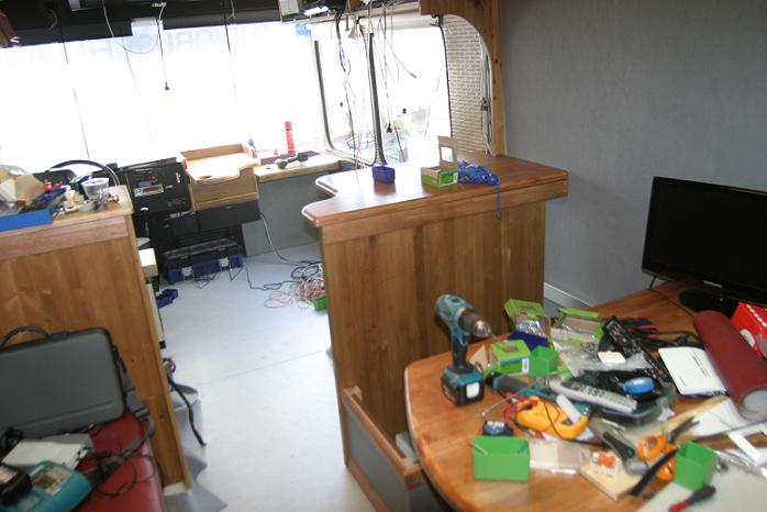

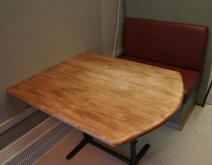

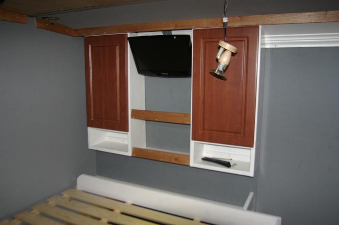

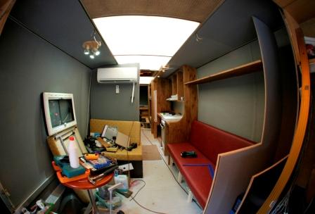

Kaapiston ovet ovat helppoa ja näkysää, näyttäisi että homma etenee kun niitä latoo paikoilleen...vaikka se on oikeasti melko pikku juttu koko hoidossa, mutta maallikosta se tuntuu edistykseltä
Keittiön / olohuoneen pöydän koko on varmaan tämmöiseen vehkeeseenkin isohko, mutta ajattelin että sopii sitten kahvikupin lisäksi myös iltis

No siellä sulla kyllä tapahtuu komiasti!
Tuo keittiön "teko" oli mulla kotona eilen, puoli päivää menee helposti kun saa kaikki vaateriin ja 5min ja ovet on paikollaan, ja sittenhän se näyttikin jo valmiilta
Tietysti edellisenä päivänä oli kasannu ne mööpelit läjään.

No helppohan tuommoiseen kulkuriin on kalusteiden rungot tehdä, kun ei tavitse käyttää vatupassia ja seinät on hiukan kaarellansa
On sitten kiva katsoa miten kaapit seinillä makaa, kun ajan joskus jussin jälkeen auton ahtaalta ja kaltevalta romuplaanilta tasaiselle
Mutta tuurillaan ne saattaa sattuakin kun minun vatupassisilmäni kertoo että ne ei ole nyt vaaterissa

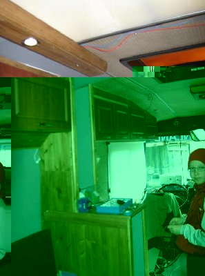

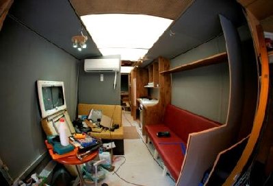

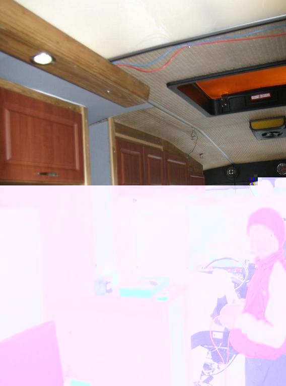

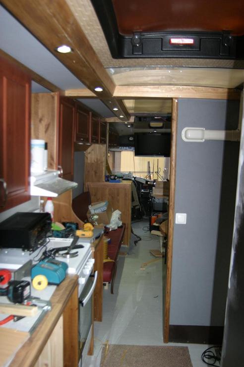

Sain vedettyä kaikki mahdolliset piuhat mitkä nyt ymmärsin ja muistin. Tein myös kattokoteloita lisää ja sipaisin ne paikoilleen
Sain paljon aikaan kahdeksan tunnin aikana, mutta ne ei paljon näy ulospäin

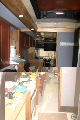

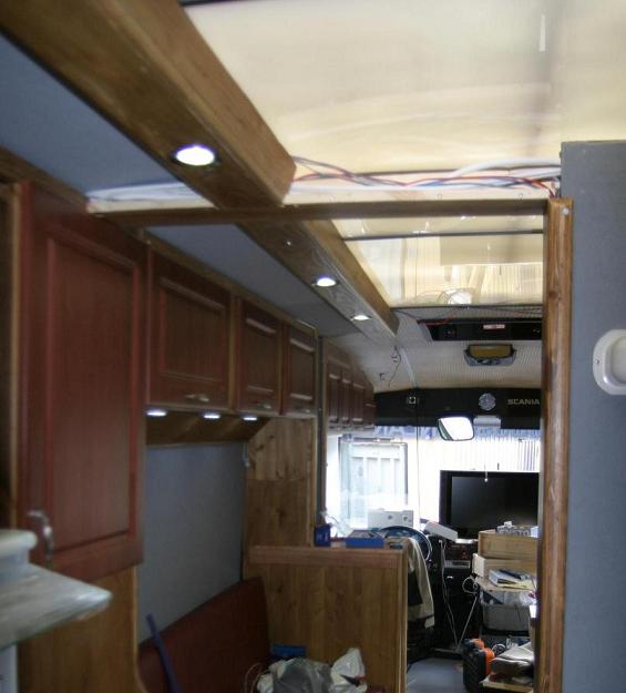

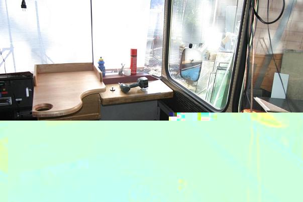

Tuli tänään iltapuhteeksi muutama muhkea männynkappale valojen kera. Sain vihdoinkin asennettua tv käntömekanismilla kattoon

Huomenna on merkittävä päivä meidän kulkurillemme ja toisellekin...alkaa nimittäin neliväriteippien tulostus heti aamulla
Toteutimme tiedostot siten että teipit tulee vaakaan kolmesta eri siivusta, joiden katko tulee vaakalistoihin. Tulostamme teipit ilmakanavaisiin teippeihin jotka menee miltei heittämällä paikoilleen
Ajamme samalla kertaa toiseenkin kulkuriin teipit, mutta sehän onkin onneksi vain 11 m pitkä
Mutta kyllä sitä tulostettua tavaraa uppoaa kuitenkin n 135 neliömetriä ylimenovaroineen
Asennuksessa hiukan ajallista hyötyä, kun kaksihan on jo pieni sarja
Lisäksi ajattelin tehdä yhden seinäalueen sisällä tulostetulla tiilikuvioteippauksella, jossa mattalaminaatti...seinäpintää n 7 neliömetriä..jos ei sitten näytä hyvältä voihan sen aina repiä pois

Yliteippaus 12 m kulkurille suurinpiirtein seuraavasti: -neliväritulostettu (n. 70 m2) teippi+laminointi+puhtaaksileikkaus hinta n. 3000 eur + alv 22%, tiedoston valmistus/suunnittelu 200-600 eur + alv 22%, asennustyöt n. 400-600 eur + alv 22%.
Teipille annetaan tehtaan puolesta 5 v ulkokestotakuu.
Olemme asentaneet teippejä jo yli kymmenen vuotta ja kovin montaa teippausta en ole vielä havainnut jotka olisi palaneet loppuun. Yleensä meille kantautuneista teippivaurioista lähes kaikki ovat johtuneet teipattavan alustan ongelmista tai virheellisestä asennuksesta. Muutama tulostamamme nelivärimainostaulun olen tavannut joista väri on alkanut hilseillä, jos taulu on sattunut olemaan kovin auringolle alttiissa paikassa ja ilman laminointia. Oman kulkurin kohdalla olen vakuuttunut että teipit
ovat vielä 5 v jälkeekin kuin uudet. Neliväritulostetuista mainoksista ei ole meillä vielä kuin 7 v kokemus. Useimmat liikemaailmassa liikkuvat teipatut autot / mainokset uusitaan jo ennen niiden elinkaaren päätä.
Nyt kulkuriimme asennettava teippi + laminaatti on ns. harmaaliimainen eli peittää kohtuullisen hyvin vanhat kuvat joita auton pinnassa on...ja meidän kulkurista niitä löytyy kuin myös siitä toisesta
Vaihtoehtoisesti leikkurilla leikatut / muut peittävät yksiväriset teipit hinta voisi olla12 m kulkuriin n. 1500-2000 eur + alv 22%
Eli teippejäkin löytyy moneen lähtöön, mutta maallikolle ne on päällisin puolin samanoloisia, mutta kesto ja muu ominaisuus voi heittää paljonkin hinnan lisäksi

Nyt sitten on ensimmäinen kulkuri teipattu "viileillä" teipeillä. Kyllä tuli siisti kuin sika pienenä vaikka alusta ei ollut sieltä parhaasta päästä
Eilisen päivän aikana kulutimme puhdistukseen ja teippaukseen n. 20 tuntia, eli normi työpäivä komelta mieheltä. Tänään lie kyseinen kulkuri liikkuu jossain päin Suomen saloilla

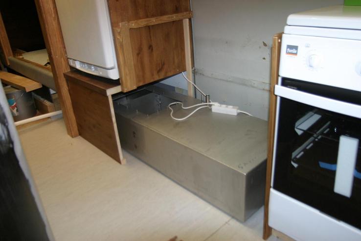

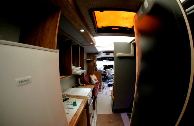

No ei mennyt juhannuksen seutu pelkästään rilluttelun merkeissä vaikka sitäkin riitti
Sain vihdoin 250 l vesisäiliön sisätiloihin nyt vain muutama letku paikoilleen
Ohjaamokin sai muutaman puuosan ja johtoja poistettiin ja lisättiin... sain taas näpeille kun otin liian monta päätä yhtäaikaa nyrkkiin

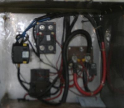

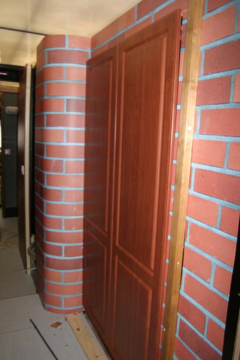

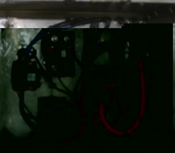

Nyt viritimme vanhan systeemin erotinlaitteen pois käytöstä. Tutun kaverin kautta hommasin nyrkin kokoisen pokkulan joka laitettiin hupiakkujen ja starttiakkujen välille ja se oli siinä
no toki se palikka piti ruuvata neljällä ruuvilla alupeltiin kiinni
Pulikka on niin alykäs että se erottelee starttiakut pois hupipuolelta kun virta on mennyt tiettyyn tasoon ja kun auton hyrskäyttää käyntii niin pokkula kytkee laturin lataamaan starttiakkuja ekana sitten hupiakkuja ai että oli helppoa

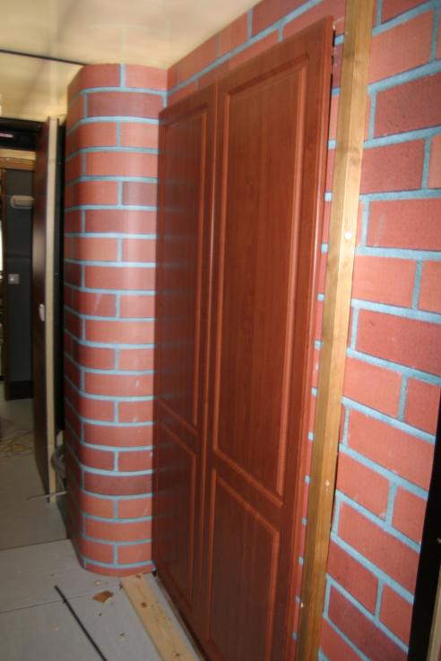

Tiiliseinätkin sain tehtyä miltei valmiiksi
Makkarin kattoon ilmestyi pikkutelkku ja kaapistot pikkutarpeita varten. Sähkötyöt on tehty huolella ja riittävillä vedoilla..laitettiin muutamaan paikkaan ylimääräinenkin johto tulevia tarpeita varten....muta hommaa on aivan tarpeeksi lähtö kun olisi jo viikon päästä ensimmäiselle kierroselle
