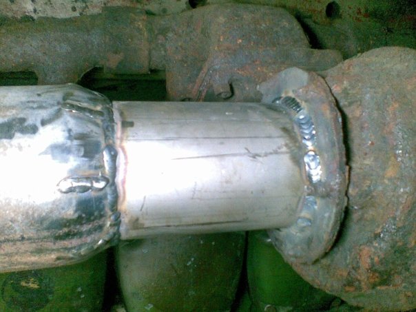

Re: Hitsaus
Katotaas saanko puhelimesta kuvan. Tässä down pipe kun vanha irtosi ahtimen laipasta, eikä laippaa saanu irti... Kai tuon paremminki vois hitsata, mut riittää mulle. Enkä ois saanu täytelangalla kiinni. Eli kempin invertteri hiilidioksidilla. Kävin muuten täyttää oman pullon, 15e ja taas vuosi hitsataan!
Kuvaa en voi luurilla pienentää, joten se tulee myöhemmin...
Re: Hitsaus
Tuossa luurilla otetu kuva, voi tulla kattoo lähempää, toimiva.

Olet hitsannu tuon putken entisen putken lähtölaippaan? Laipankiinnityspultit näkyy vähän sellaisena ruostuneena "möykkynä". Minulla oli melkein samannäköinen tuo pakoputken lähtö. Itse purin vaan tuon laipan irti, pultit poikki laipan pinnasta jotka ei lähteneet muuten. Sit hitsasin vaarnapulttien tynkiin rautaa niin että kuumenivat punaisiksi, sit odottelin vähän aikaa, ja nopea hitsauksen/pultinjäähdytys lumella ja pihdeillä nitkuttamalla 5kpl/6 lähti sillai. Viimeinen piti sit porata pois, mut siihenkin jäi ehjää kierrettä riittävästi uutta pulttia varten. Vaarnapultit ovat kovaa tavaraa joten ne eivät ruostu kiinni "yhdeksi raudaksi" turbon pakopesän kanssa. Lämmitys/jäähdytys tehoaa yllättävän hyvin tuohon kohtaan.
Tilasin Volvolta alkuperäiset vaarnapultit tuon materiaalin vuoksi, mut nyt sieltä tulikin ihan perus RST- pultit. Otin kuvankin siitä mut ei ole sitä nyt saapuvilla.
Lähtöputki tuli sit uusi, mut tiiviste oli väärä, joten laitoin tiivisteeksi perus pakosarjatiivistelevystä tekemäni tiivisteen, ja on nyt yhden kesän ainakin pitäny. Samalla jätin sen pakokaasujarrupätkän pois putkistosta.
Re: Hitsaus
PekuMAN66 kirjoitti:Olet hitsannu tuon putken entisen putken lähtölaippaan? Laipankiinnityspultit näkyy vähän sellaisena ruostuneena "möykkynä". Minulla oli melkein samannäköinen tuo pakoputken lähtö. Itse purin vaan tuon laipan irti, pultit poikki laipan pinnasta jotka ei lähteneet muuten. Sit hitsasin vaarnapulttien tynkiin rautaa niin että kuumenivat punaisiksi, sit odottelin vähän aikaa, ja nopea hitsauksen/pultinjäähdytys lumella ja pihdeillä nitkuttamalla 5kpl/6 lähti sillai. Viimeinen piti sit porata pois, mut siihenkin jäi ehjää kierrettä riittävästi uutta pulttia varten. Vaarnapultit ovat kovaa tavaraa joten ne eivät ruostu kiinni "yhdeksi raudaksi" turbon pakopesän kanssa. Lämmitys/jäähdytys tehoaa yllättävän hyvin tuohon kohtaan.
Tässä oli tarkoitus "paikkailla" vanhaa putkea, kun tuntui suhisevan liitoksista. Pintaruosteita koputellessa irtosi putki tuosta laipasta, oli kyllä sellainen mestariteos, että ihme että oli pysynyt. Vuoti noin:stä 10 kohtaa. Oli hyvin lähellä että otan koko hyrrän pöydälle ja teetän uuden laipan, mutta tosiaan nuo laipan pultit on siinä kunnossa etten saanut yhtään pyörähtämään. Kaveri ehdotteli poraamista ja kierteyttämistä. No ajan puutteen vuoksi ja siksi että laippa oli tukevasti kiinni ja siinä oli vahvuutta, päätin hioa sen ja hitsata putken paikoilleen kiinni. Hioin lamellilaikalla laipan puhtaaksi ja tasaiseksi, ja paksuutta jäi hitsauskohtaan n.5-6mm, ulkoreunat on ohentuneet, mutta tuo sisus oli ihmeen hyvä. Uskon että putkelle tuli ikää huomattavasti lisää.
Ai Volvolta saisi tuohon laippoja ja putken alkuja? Ei kai tuokaan huono ole, käsin tunteella tehty! :wink:
Kuvassa ei näy, mutta saumasta vois päätellä että minkään ruostekökön päälle en vetäny. Mutta puhetta olikin että laittaako joku vastaavan kuvan täytelangalla hitsatusta kohteesta.
