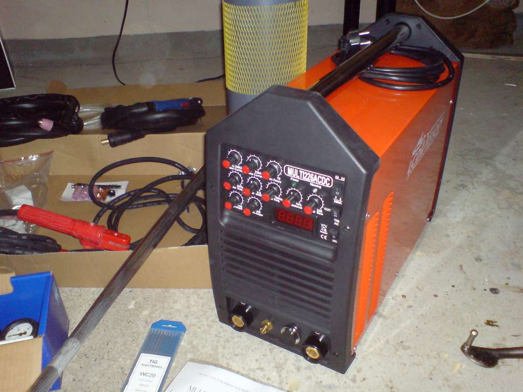

Jep, kiitos hyvät kuvat. Oletko THEMAN itsekin aikeissa sekaantua slideouteihin, kun ilmeisesti olet ihan kuvannutkin niitä ja vieläpä noin tarkasti?
Hitsauskoneasiasta: Vaihtoehtoja olen katsastellut jonkin verran läpi. Miggi on kuitenkin vaihtunut tigiksi ja nyt näyttäisi vahvasti siltä että LCD Visionin valmistama Multi 226 tulee "pajalle". Kyseessä on AC/DC Tig -kone, jossa myös puikko ja plasmaleikkuri samassa. Kaveriksi puteli Argonia ja sitten alkaa harjoittelu. En nimittäin ole juurikaan hitsaillut ja tigillä en koskaan. Koneessa on säätönappeja ihan riittävästi, katsotaan saako ne haltuun :wink: Eihän tuo kone ole ihan sellainen kompakti olkalaukku ja halppisvehkeenä ei laatu saata huippua olla. Mutta onneksi en näistä mitään ymmärrä enkä osaa parempaakaan vaatia :lol:

Hitsauskoneisiin liittyen...
Eihän tuo ihan Multi 226 ihan olkamalli ole. Tuo plasmaleikkuu on varmasti hyvä ominaisuus.
Olkamalleista antaisin pisteet Rehm 170 Booster.Pro -koneella. Puikkokone johon saa TIG-kilkkeet optiona. Painaa muutaman kilon ja sillä liimaa vaikka silakan kiveen, kunhan on oikeat puikot.
Tänään liimasin nippuun 1,5mm seinämävahvuisia huonekaluputkia 2mm puikolla. Koneessa on todella tarkka virransäätö - ei polta reikiä kohteeseen. Minä en todellakaan ole mikään hitsauksen ammattilainen vaan enemmänkin intuitio-pohjalta vedellään. Sekin helpottuu kun on asialliset koneet.
Ja paksut palkit sujuu tuolla koneella leikin lomassa. Eli ruutia riittää tavallisella Shukolla ja 10A nallilla.
Rehmin hankkimisen jälkeen ydintäyte halpis-migi on saanut kerätä pölyä tallin nurkassa. Sillä ei saa kun alustamassan palamaan:)

Löytyy säätöihin nappuloita tosiaan. Ymmärrän kyllä miten virta säätyy mistäkin napista, pulssisuhteet ja aloitus- ja lopetusrampit ym. :D Mutta niiden yhteydestä hitsaukseen ei mulla ole vielä pienintäkään haisua! :shock: :shock:
Joo, maskissa on komeat liekit. 8) 60e maksoi tuommoinen automaattimaski.
Kompura pitäisi vielä saada plasmaleikkuria varten.. Semmonen pienempi, sillä onhan tuossa pihassa isompi valkoinen, 13 metrin dieselkäyttöinen "kompura" :wink:

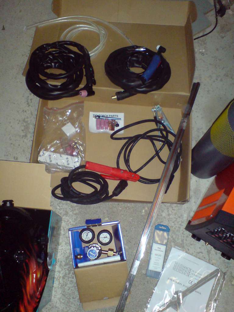

Kaikki nuo hitsausromppeet otin Lahtelaiselta JForcelta. Ihan asiallisesti hoitui homma. Tuo Multi226 kone 1185e, 10kg:n putelin Argoneineen 260e. Sitten vielä elektrodit 25e, lisäainelangat 25e ja kaasumittari 75e.
Mukana tullut manuaali oli kyllä luvattoman surkea. Tai ei tässä tapauksessa oikeastaan manuaalista voi edes puhua, parin sivun "esite". Pitäisi etsiä valmistajan sivuilta löytyisikö sieltä parempaa. Mutta tästä huolimatta mitä luultavimmin sain kasattua Tig-polttimen oikein. :wink:
Hieman olen jo testaillukin. Tosin ensimmäisellä testillä elektrodin pää haihtui.. :shock: :shock: Toisella ymmärsin jo pienentää virtaa ja pää enää muuttui palloksi. Ja tänään kokeilin hitsata n. 3-4mm paksuiseen alupeltiin 2mm pellinpalan. Ja tuota... Öhm.. 60 cm lisäainelangan katoamisen ja muutamien uusintayritysten jälkeen olin saanut jo 4cm sauman :? Ja sitä saumaa ei kyllä ilkiä kenellekkään näyttää! :lol: :lol: :lol: Mutta palat tosiaan pysyivät toisissaan kiinni, joskin vääntää ei kyllä uskaltanut juurikaan :)
Siis harjoitukset jatkuvat.. Juuri äsken lueskelin guuglen löytämää Tig-hitsaus opusta, jossa oli selostettu asiaa selkokielisesti. Katselin myös video-clippejä. Noista varsinkin selvisi lisäainelangan oikea asento ja annostelutapa. Täytyy harjoitella näiden oppien mukaan.

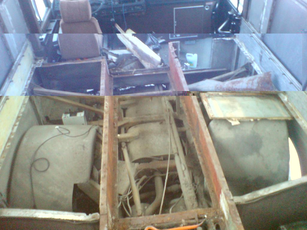

Projekti on edennyt (valitettavan :shock: ) pienin askelin.. Jos tässä nyt kertaan tapahtumia ja tuupin tänne muutaman kuvan, niin ehkäpä saan vakuuteltua itselleni, että etiä päin kuitenkin mennään! :D
Marraskuussa 2010 sain vihdoin lattiavanerit melkolailla pois. Ainoastaan taka-akselin jälkeen on keskikäytävällä ja entisen veskin sekä takaoven portaikon kohdalla vanerit vielä paikoillaan.
Kulunut talvi on ollut siitä mukava, ettei ole tarvinnut suuremmalti hikoilla, toisin kuin viime kesänä. Joskin näin talvella purkupuuhissa hiki silti irtoaa, vaikka pakkasta ollut parit kympit. Kovin pitkäksi aikaa ei kyllä tarkene äimäilemään jäädä.. :lol:

Joulukuussa rälläkkä lauloi ja sain entisen keskikäytävän sivuseinät pois.
Vuoden viimeisenä päivänä saapui matkahuoltoon lähetys, kiitokset RedDewil! Asennuspuuhiin toivottavasti pääsen kesällä.
Tammikuussa luomisen tuska oli jo siinä määrin paisunut, että se alkoi konkretisoitua käsin kosketeltavaan muotoon.
Tuolloin sain räpellettyä ensimmäiset hitsaukset autoon. Lattian alkua tuosta pitäisi tuleman.. 8)
