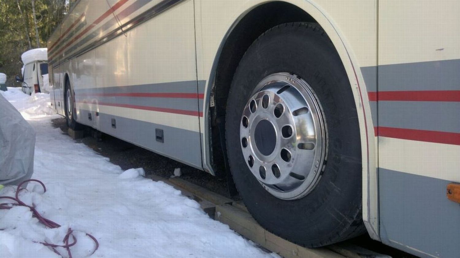

Nyt on saatu auto jo palikoiden päälle :wink: vielä kun sais sen verran toimimaan ton korin noston ( putki/putket poikki tai katkaistu?) että sais pöngät rugon alle, niin pääsis ilmapussin vaihtoa alotteleen.

Re: Ajokki Royal / Volvo B10M -90
Nyt sinne mahtuu tunkki. Nosta rungosta niin pyörät jää maahan ja sitten pukki alle, Pukin saanti sinne alle voi olla vaikeampi mutta Volvossa sekin onnistui.

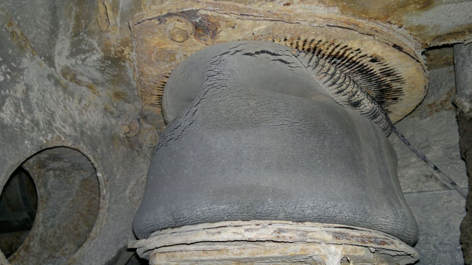

Ihan ei huvita lähtee työntelee tota vipua kun näyttää toi pussikin olevan lähes vaihtokunnossa :wink: No sain toimimaan ovenpuoleisen nostosylinterin kun laitto letkun kiinni, eikä toi pussikaan räjähtäny :lol: Toinenpuoli ei halunnut lähtee ylös ja edestäkin kuului melkoinen suhina :shock: taitaa sieltäkin olla putki poikki. Otin jo noi takakaaretkin irti näkee vähän paremmin mitä aletaan uusimaan, ainakin kaksi (lue neljä) ilmapussia.

Tuohan on kätevä ku kaaren saa helposti pois tieltä, toki ei haittais jos lähtis enempiki.
Rautajousimiehenä jään tuostakin hauskuudesta paitsi =D
Juu ei haittais :D toi pala on neljällä pultilla kiinni. Noi seuraavat onkin sit jo rokniiteillä ainakin pystypalkkien sivuilta, en tiedä miten sit tuolta yläreunasta, onkohan kukaan Royalin omistaja ottanut niitä irti ?
