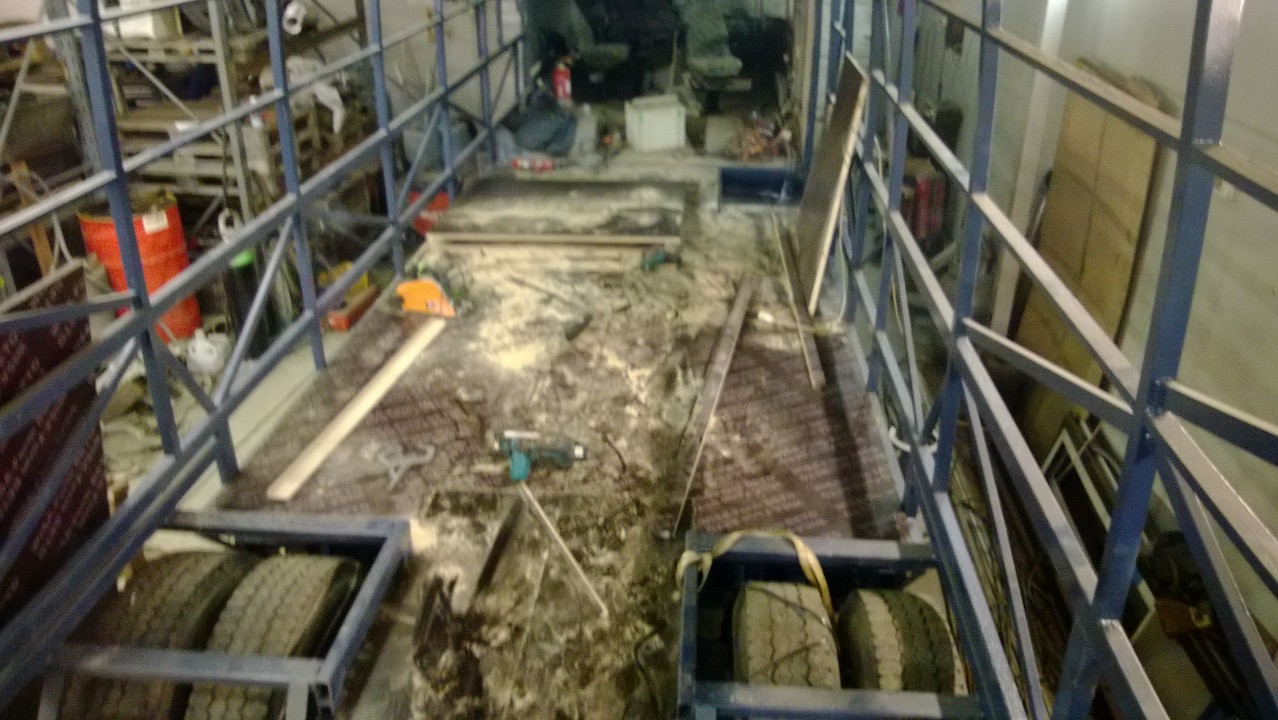

Nyt tulee "pieni" tunteen purkaus... En tiedä... Onko "arvon kolleegoilla" ollu samanlaisia tuntemuksia omien "rakkauksien" kanssa (tarkoitan kulkuria) että vois ottaa rälläkän, plasman, kaasupillit, lekan, vasaran, ja jotain räjähde ainetta... ja pistää koko höskä pikku palasiksi ja "ampua" kuuta kiertävälle radalle...:D
mä voin tunnustaa että tänään on yksi niistä päivistä jolloin kyseinen toimenpide on tullut vahvasti mieleen... Tänään on mennyt kaikki muu päin V...tä paitsi munat... Oon prkl yrittänyt kokonaisen päivän saada muotoiltua noita auton takakulmia ja en saa millään niistä hyviä...(onneksi sentään oon tehnyt harjoitus kappaleet tavallisesta pellistä) ja jos se ei tänään ole totellut minua ni enpä usko että tuo "pidemmälle jalostettu" aines olisi ollut yhtään nöyrempää...:D
No enköhän mä siihen jonku ratkasun löydä...:D

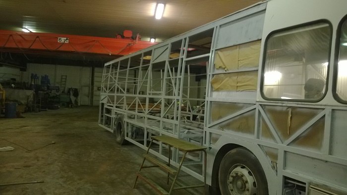

Mutta asiaan...(siis kuviin)

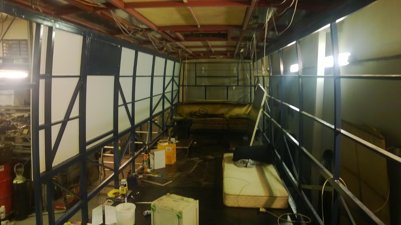

epoksi pohjat maalattuna
WP_20131110_002 1.jpg (130.66 KiB) Katsottu 45352 kertaa
sisä "fiiliksiä"
sisä "fiiliksiä"
Ja kuskin puoli
Ja kuskin puoli
Siinä on tilanne vähän jälkeen yksi pe-la välisenä yönä...:D olin aikasta väsyny mutta "ah niin onnellinen" ensimmäinen merkittävä "väli etappi" saavutettu...(ja sain tehtyä itselleni mukavan isäinpäivä "lahjan":D)
vaikka ns työpäivä oli n.07:00-01:00 ei paljo haitannu...:D

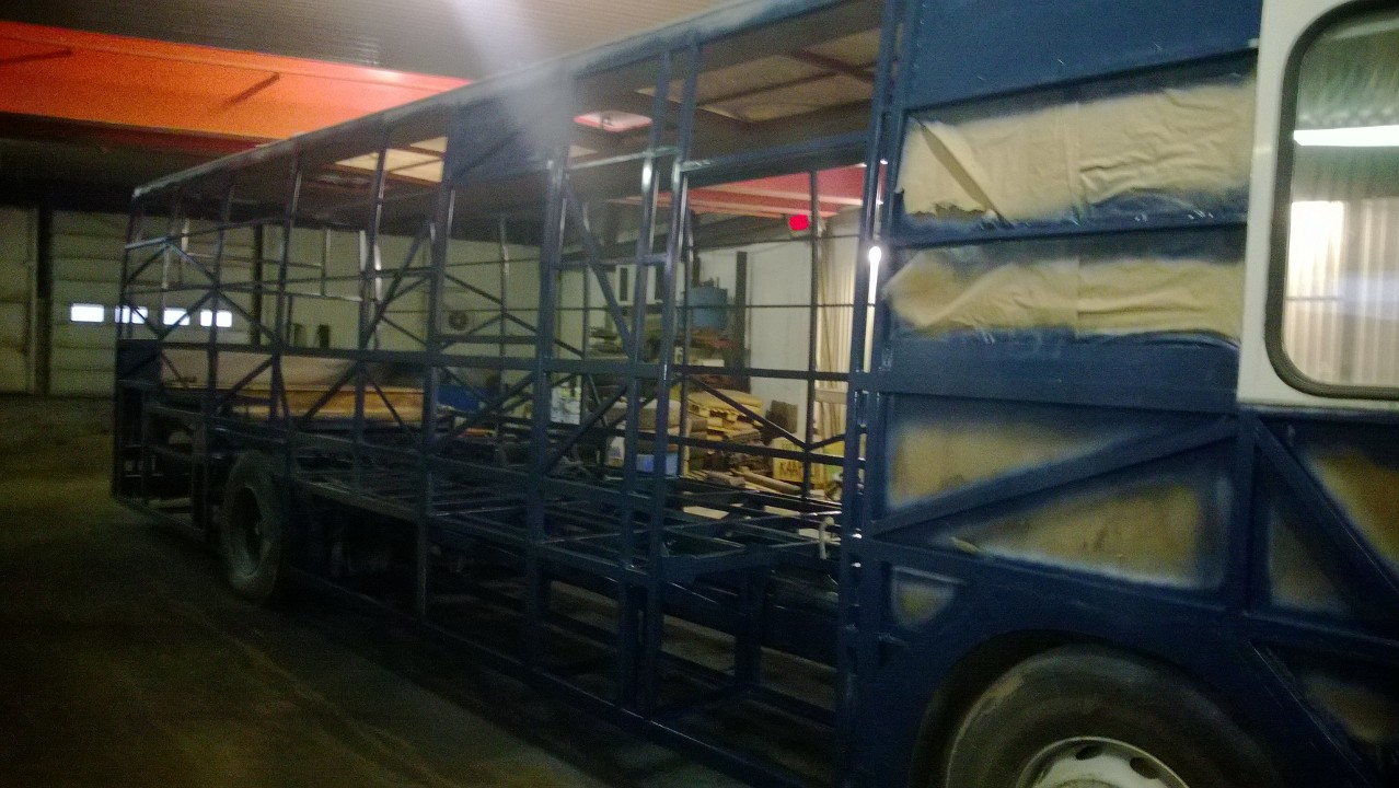

isäinpäivä sunnuntaina en tehny tietenkään mitään... mutta maanantai olikin sitten sangen "maalinhöyryinen" päivä...

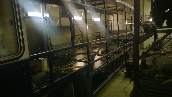

I feel so blue
I feel so blue
ja sama sisältä
ja sama sisältä
Reilu 7h meni ton putkihässäkän maalaamiseen... ja tuon "pohjan" maalaaminen oli suoraan sanottuna aikasta V...mäistä, maata selällään tuolla auton alla ja suihkia maalia... Yritin olla myös tämän uretaani maalin kanssa "erityisen" huolellinen tuolla auton alla...siellähän se kai kaikista suurimmalla rasituksella onkin...:) maaleja meni jotan reilun 16-17litraa epoksia ja vähän vähemmän tota uretaani maalia...ni ja hiekkaa meni puhallukseen n. 800kg...:D maalauksen tein ihan "tavallisella" ala-säiliö paineilma ruiskulla...siinä oli onneksi "viuhkan" leveyden säätö joten maalia ei ihan hirvittävästi mennyt hukkaan...vaikka tota putkee on tossa kuitenkin ihan "muutama" metri...:D
Tossa sisäkuvassa näyttää siltä ettei tuolla alapuolella olis maalia...se maali on eriväristä mistä tämä kyseinen näköhäirä tulee...(oli aikasta selkeesti edullisempaa ottaa ns. väärinsekoitetut sävyt koska tosta kehikostahan ei paljon jää esille...)

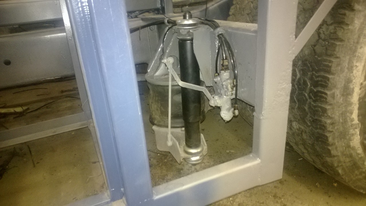

No ettei tää menis ihan shaissen jauhamiseks ni pannaans pari kuvaa...:D

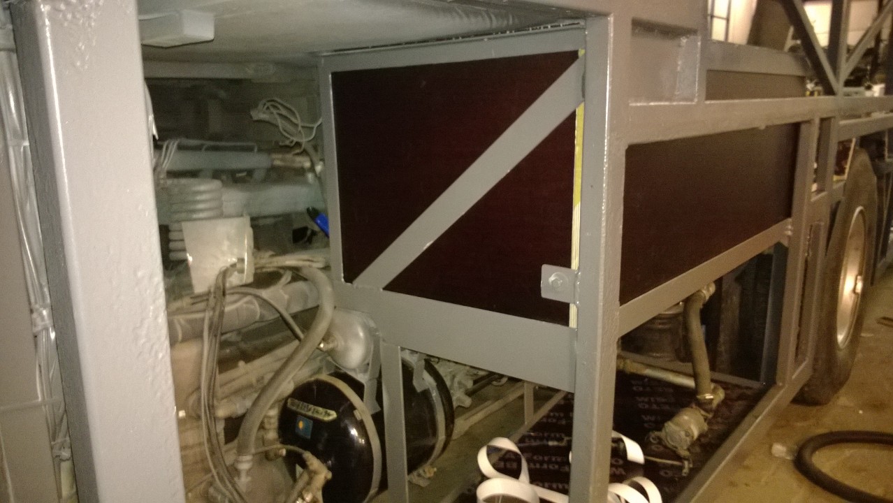

Vähä ilmasäkkiä, iskaria ja uusia letkuja

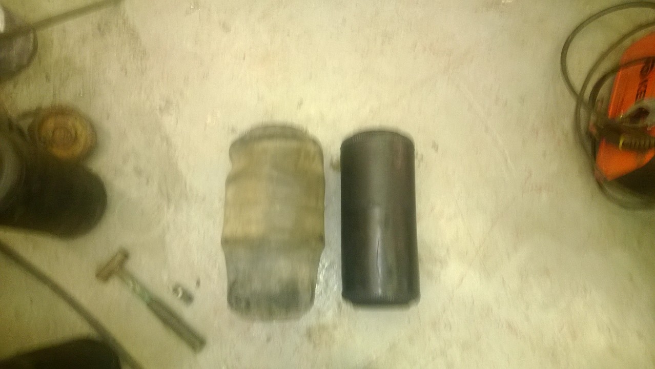

Tosta "ilma rempasta" mulla ei ookkaan kunnon kuvia...mut niinku mä joskus tuolla aikaisemmin selostin ni vaihdoin "kaikki" letkut, (sen verran "fuskasin" et en vieny ihan polkimille saakka putkia, ne oli vielä ihan elossa) Yksi putki kerrallaan irti ja samoja vetoja pitkin uus paikoilleen...:D osa vanhoista putkista kesti "vetonaruna" uudelle putkelle...mitta iso osa putkista mureni käsiin kun niihin vähän koski...:) ja voi sitä pika jatkojen määrää millä tota oli "nopeesti fiksailtu" no sainpahan muutamat pika jatkot huolto pakkiin varuiks...(putsattuna ja fiksattuna):D Sitte sinne tuli yks uus säiliö....(en viittiny ruveta hitsailee sitä vuotavaa...:D) Sen verran "hyvin" toi remppa onnistu et paria pohja venttiiliä lukuun ottamatta ei vuoda mistään...(liitokset testattu fairy vedellä se kyllä paljastaa vuodot heti...:D) ni ja kuten kuvasta ehkä saa selvän...uusasin takapään ilmasäkit...:D (olihan operaatio amatöörille...:D)
Vähän on turvotusta havaittavissa
Pari noista oli ihan selkeesti rikki... ja kaks oli kohta menossa rikki...:D noitten pussien ylälautasistakaan ei ollu ku "huono muisto" jäljellä eli ne tuli kans...ja "heilahduksen vaimentimet" män myös uusiin puihin.

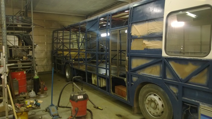

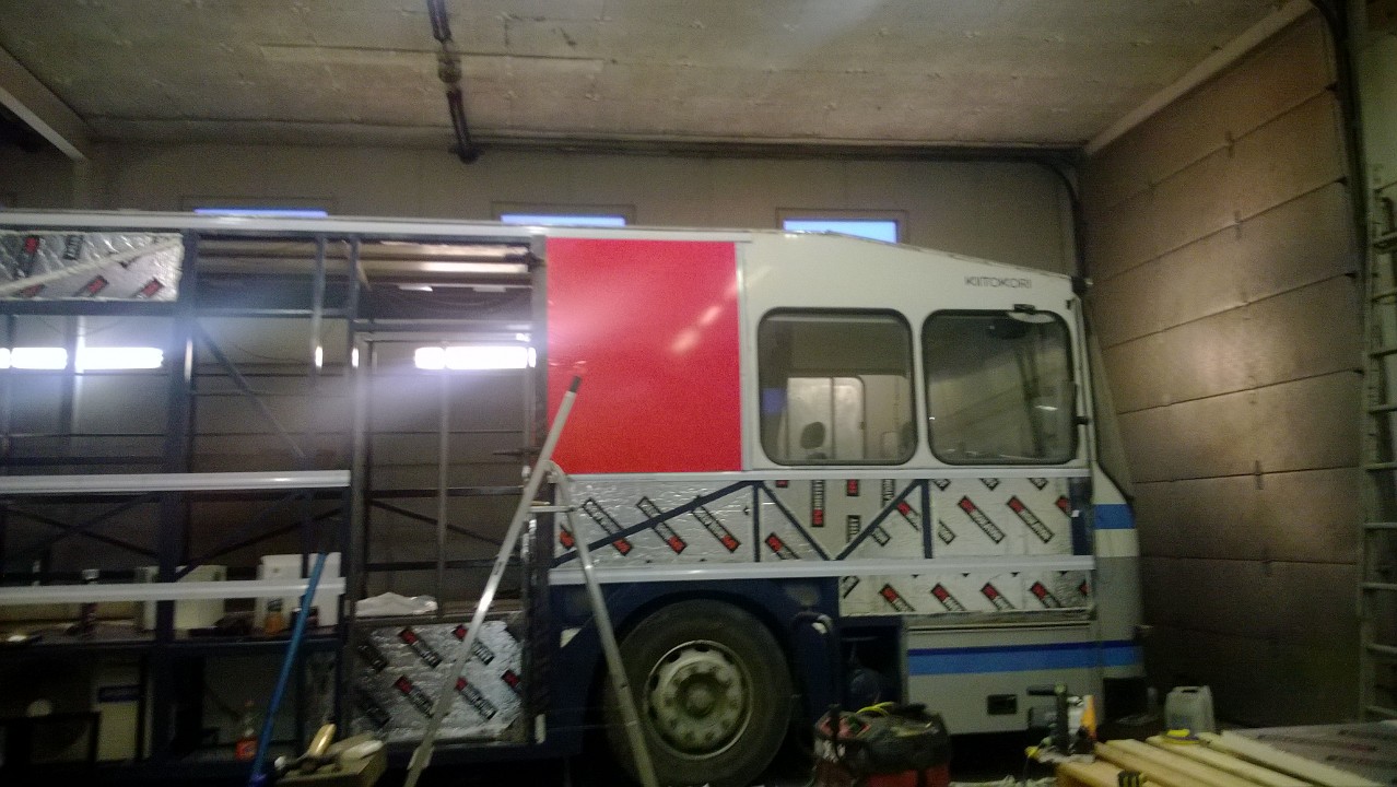

Noo pannaans par valokuvaa rojektin seuraavista vaiheista...

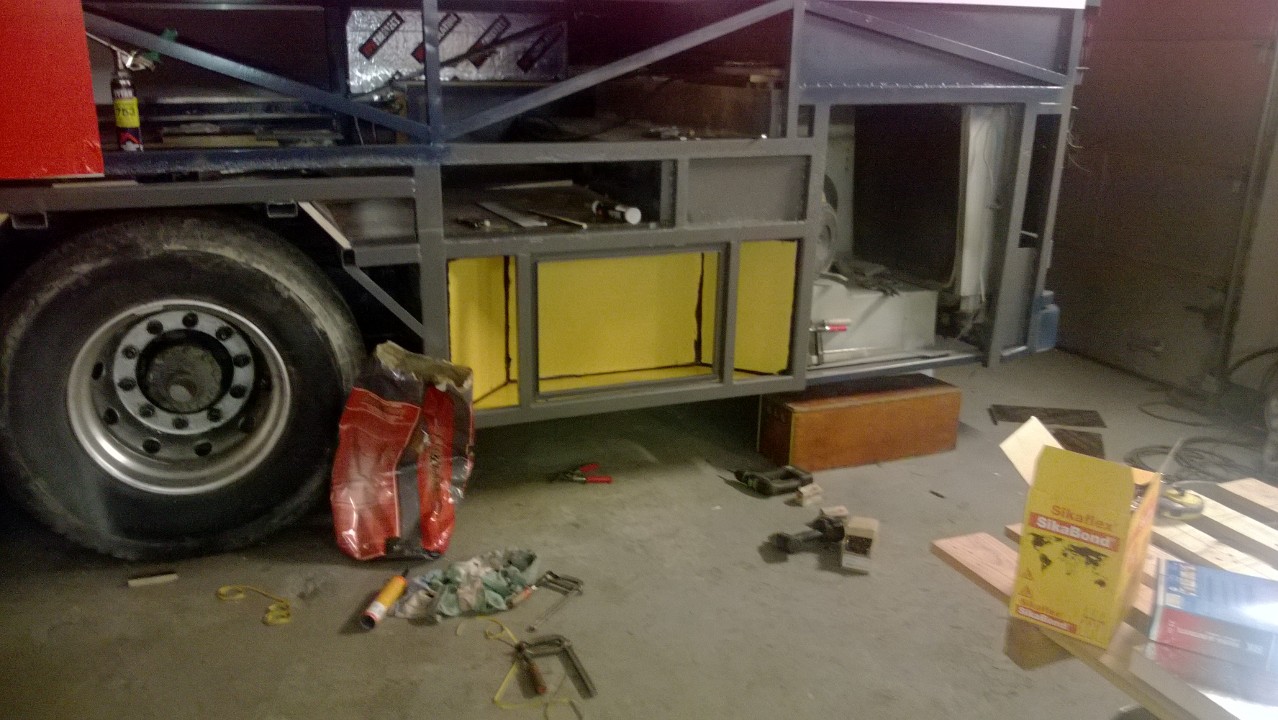

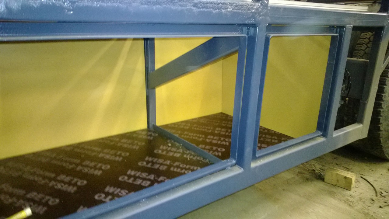

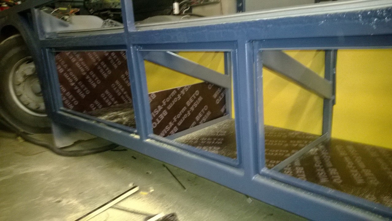

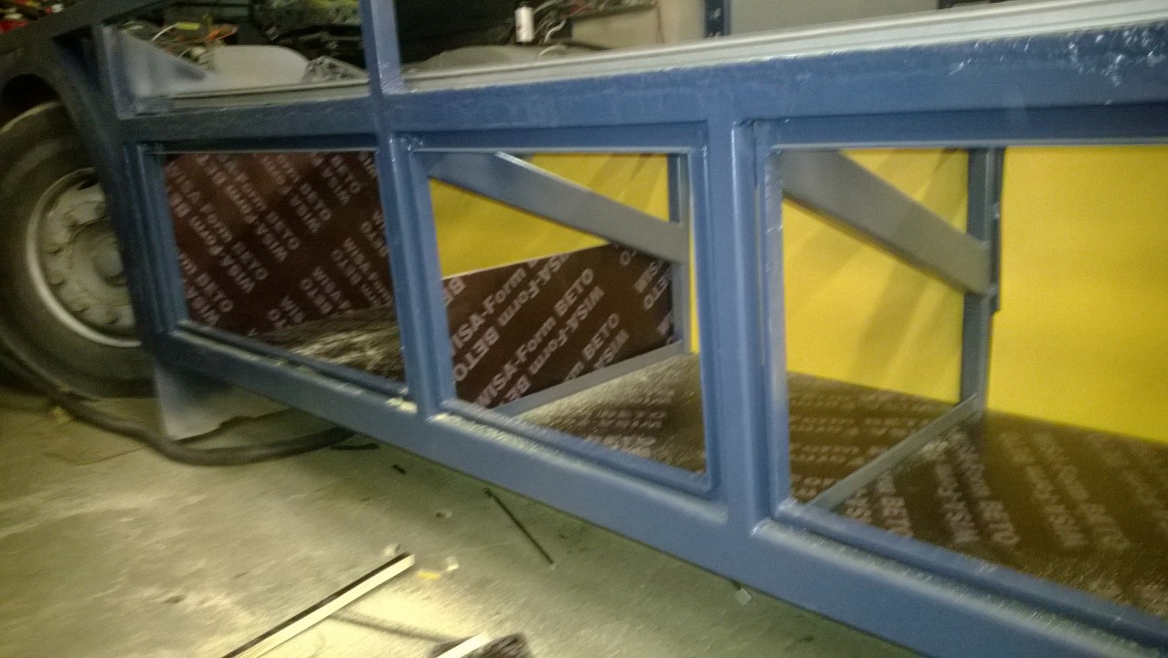

Vähän helmojen tavaratilaa.
Saman puolen etupäätä.

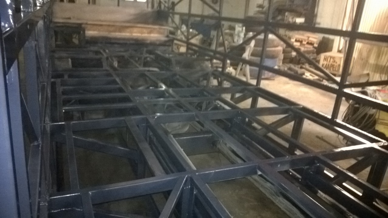

Noista kuvista kaiketi selviää suht hyvin miten tuo kuskin puolen "ruuma" ;) on yhtenäistä...toistaiseksi, tuo etu osa minne noi akut tulee pitää kai "eristää" muusta tilasta ja järjestää sinne tuuletus... mutta muuten toi tulee olemaan suht yhtenäistä tilaa...
Syy miksi mä tein ton kaiken "pelkästään" vanerista on se että, noi on kuitenkin suht pitkä ikäisiä (filmivaneri+tuo keltainen maatalous filmivaneri) niitä on helppo työstää, eikä ollu mitään jäätävän kallista ku ostin kerralla vähän enemmän ja sitte onhan noi suht helppo vaihtaa ku niitten "tunnit tulee täyteen"...:)
"ylimääräinen" kotelo
Tämä viiminen "kotelo" on ihan omaa suunnitelmaa myös ja voi kyllä olla että joudun vielä "modaamaan" sitä... äänen vaimennin on noin 15cm tuosta taka seinästä ja pien pelko on että toi lämpenee liikaa...siihen lämpö ongelmaan saattaisi auttaa jos tekisin äänenvaimentimen ja ton kotelon väliin jonkinlaisen "lämpökilven" samalla ajatuksella kuin joissain henkilö-autoissa on ahtaissa paikoissa+katalysaattoreiden suojana....

Hienoa työtä!
On kyllä mahottoman järeät kynnyslootat, millin pellistä taitetulla kulma"raudalla" ois välttäny. Eihän nuo turisti-kaaniatkaan ole noin tukevia mistään kohtaa! Tuossa yhessä kuvassa maalin alla röpöä, oliko vaakapalkki (lattiataso) noin ruostunu ja otit irtonaiset pois + maali päälle?

Kiitos kiitos... mut ei tää ny nii ihmeellinen oo...kuvat vääristää.
Nii ja juu...tossa tämän päivän ekassa kuvassa oleva "röpö" on juurikin ruostumisen aiheuttamaa, mutta en usko että se enää aiheuttaa samassa määrin ongelmia...muutaman vaakapalkin pätkän jouduin uusimaan. osa oli ruostunut puhki ja pariin pätkään oli päässyt vesi sen verran paljon jossain kohtaa sisään että oli jäätyessään saanu metallin muuttamaan muotoaan...:D (oli aika yllätys ku tökkäs rälläkän putkeen ja kun seinämästä pääs läpi ni siihen synty suihkulähde...):D Mitä ilmeisimmin niittien reiät olivat päästäneet veden sisään... No nyt niitten kaikkien pitäisi olla tyhjiä...(ainakin jonkin aikaa) ja noissa uusissa putkissa on vesireiät et ne pääsis kuivumaan, alaosan uudet "helmaputket" olis tarkoitus jossain kohtaa viel suihkia kotelo suoja aineella sisältä päin...en tiä onko järkee...:D ja tosta helman "materiaalista" onhan ne ehkä vähän turhan "jämyt" mutta eipähän ihan heti pitäis ruostua ja pikku osumasta mennä mutkille....:D

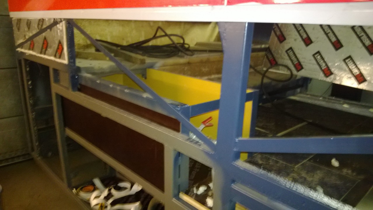

No ny ku kerran oon täällä ni pistänpä taas pari kuvaa teille ihmeteltäväksi...

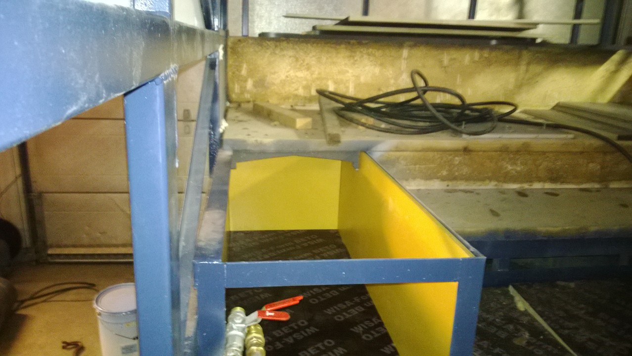

Lämmin vesivaraajan koteloo...(evo 1)
ja sama takaa ulkopuolelta
Sinne pitäis sen lv-varaajan mahtua...:D (en tiä en oo kokeillu ku ei vielä kyseistä härpäkettä oo hommattuna...) :)
Tossa on tosiaan sellainen "muutos vara" et ottaa levyt tosta pois ja puukkosahan tai rälläkän käteen ja sipaisee ton ala puolisen kulmaraudan poikki molemmista päistä ja hups...meillä on "iso korkea tila tuhlattavana"...:) ei vaa järki sanonu mulle mitenkä ton olis voinu muuten tehdä...:) tohon "koteloon" pitäis viel mahtua eristettäkin jonkin verran... ja oon tehny "pinta pellit" ny ton ison reiän mukaan...(pellityksestä ja muusta pintaamisesta rupee tuleen kuvia ihan kohta...) :D

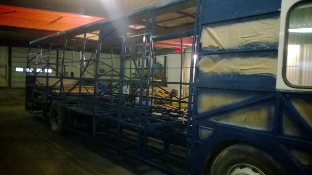

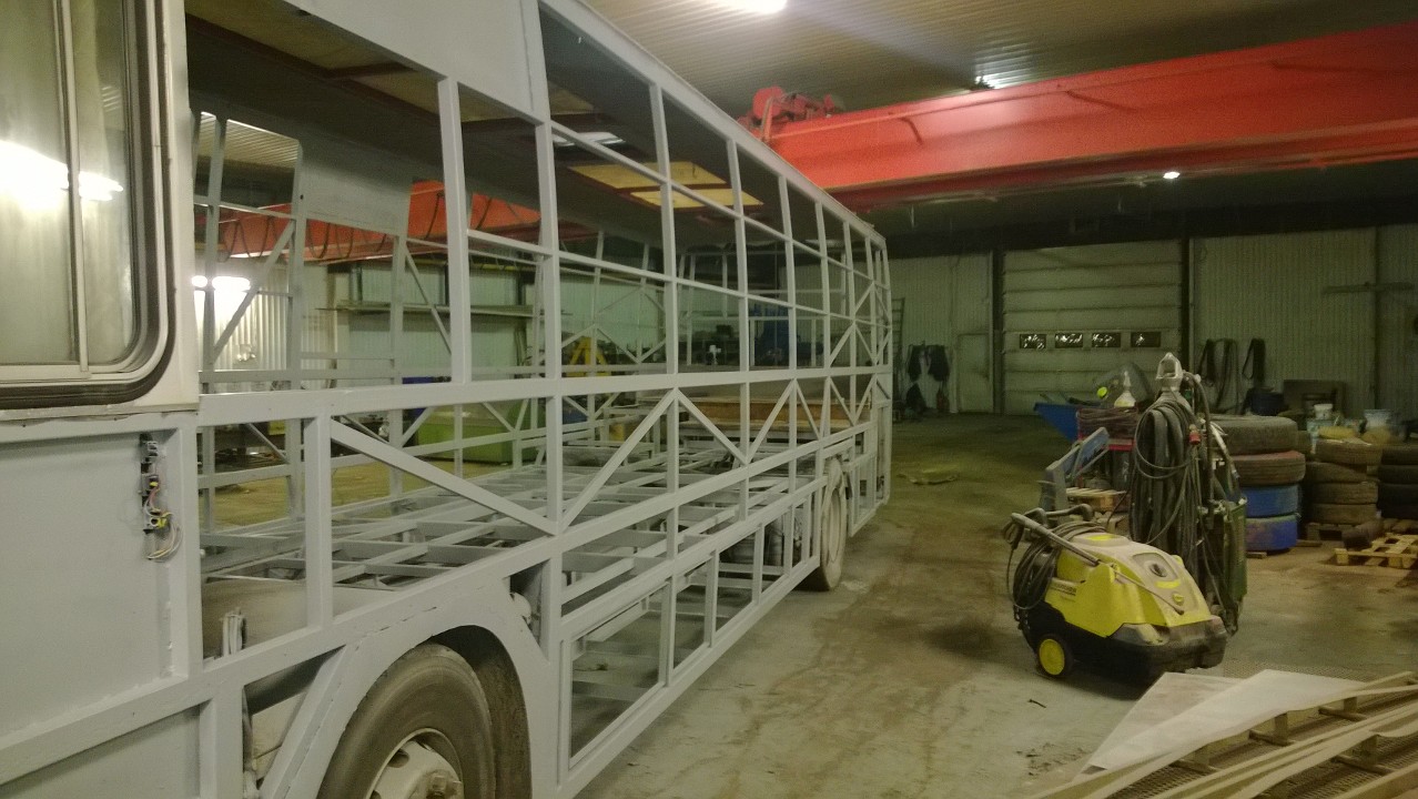

apparin puoli...
apparin puoli...
Ei ollukkaan jostain syystä oikein kuvia tosta apparin puolen helma hässäkästä... mutta tuosta ehkä hyvällä mielikuvituksella voi "päätellä" eli ekana on toi porras monttu...siihen olisi suunnitteilla sellaiset "saranoidut" portaat eli ne vois tarvittaessa "nostaa ylös" ja sieltä alta paljastuiskin pieni "tavara/työkalu" tila...
tossa porras montun jälkeen olis kaasupullojen paikka...(siihen piti mahtuu neljä...mut ei mahu ku kolme...) :D ton kans kävi pikku "mitta/muisti" häirä...:D
sitte on toi ilmalämpö pumpun ulkohässäkkä... ja viimiseen "kuoppaan" olis tarkoitus tehdä nestesäiliö likaisia vesiä varten...:D

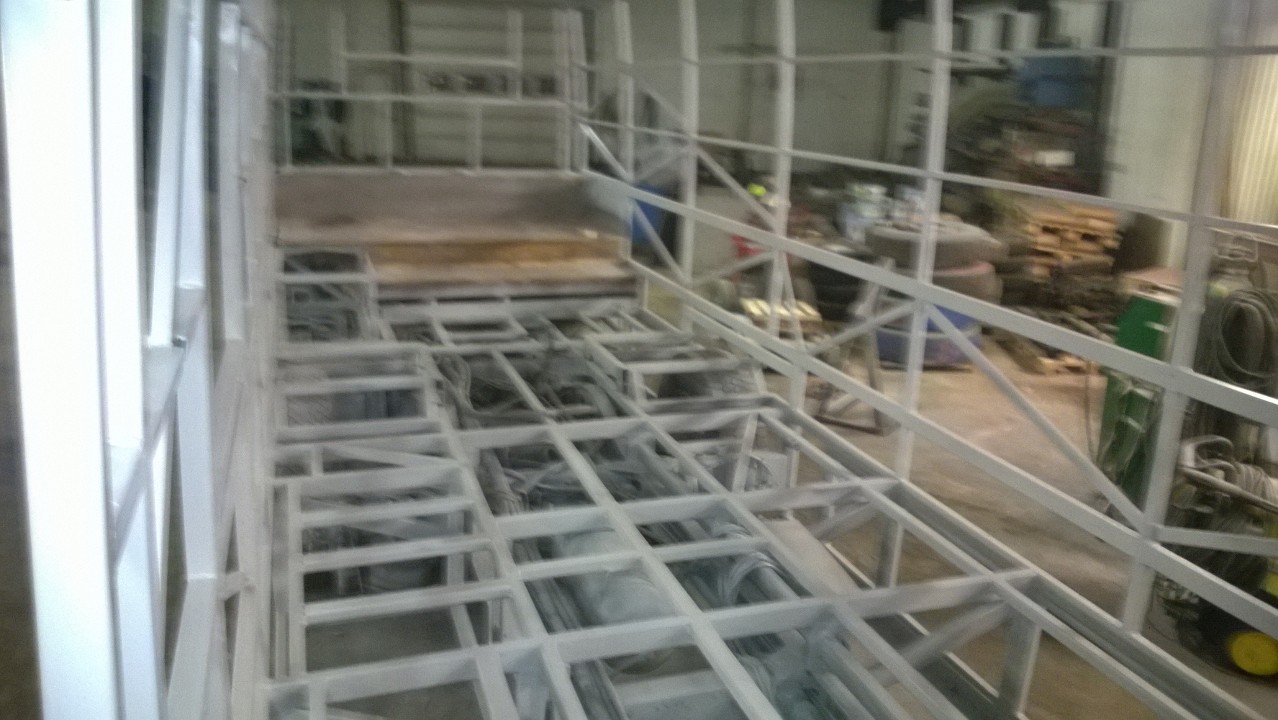

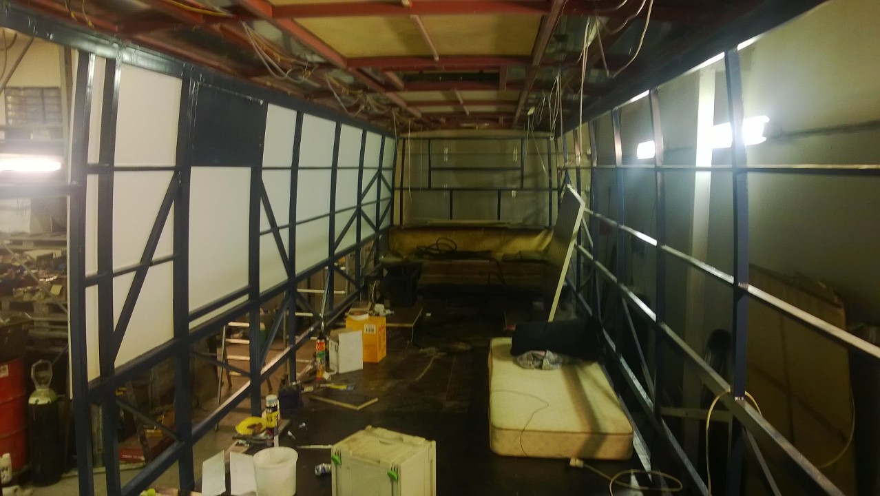

Hämärä sisä kuva hämärältä mieheltä
Noiden helma hässäköiden jälkeen olikin vuorossa sitten lattian levytys...levyn paksuus on 21mm ja luulen/oon tietävinäni et sen pitäis kestää "notkumatta" tuolla lattialla... Voin kertoo että sinä iltana/yönä ku nakersin tota lattiaa itekseni nippuun koin "suunnatonta riemua" ton lattian purkamisen yhteydessä tuli vahvasti mieleen et mihinköhän "paskaan" mää oon käteni taas lykänny...:D mutta tuona kyseisenä iltana ku kasasin sitä takas oli erityisen hyvä mieli..."ehkä tästä jotakin joku kaunis päivä tulee"... :D
Tossa Timppa kommentoi tosta "painojakaumasta" Oon miettiny kyseistä asiaa ja en tiedä miten toi tulee käyttäytymään tiellä ns. täydessä iskussa...tälle apparin puolelle en saa mitenkään mahtumaan mitään painavampaa...(työkaluja ei mahdu hirveesti tohon portaan alle...) kuskin puolelle tulee ne akut "ekaan koteloon" 4kpl 190ah akkuja painaa jo jonkin verran mutta ei nekään ihan mahottomia paina... tarvii varmaan ajaa aina "tankki täynnä" ku sen sijainti on tossa etuakselin "päällä" (toivon mukaan se on ehjä...) :D kokemusta kun ei hirveesti ole tälläisella "laitoksella" ajamisesta...
Epäilen vahvasti että "ajo-ominaisuudet" ei oo hirveesti ainakaan huonontuneet ku tässä ei olllu kuin 2kpl "ehjää" iskaria sillon ku ostin tän...nyt ne on kaikki uusattu...:D

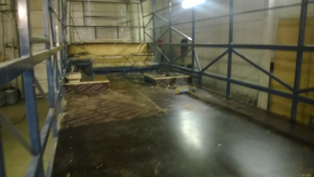

viel yks sisä kuva....
Tanssilattia siivottuna...:D
Sehän on vähän niinku "puhdas paperi" ei "tarvi" ku käydä piirtämään....:D

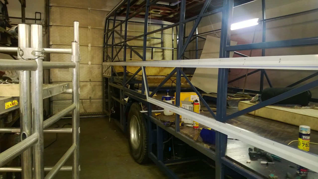

Siinä on vähän "eritaso" listaa paikollaan

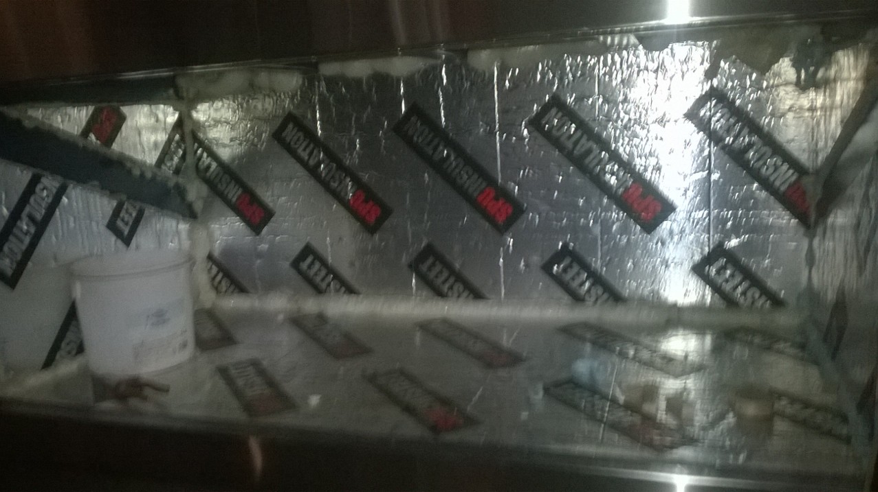

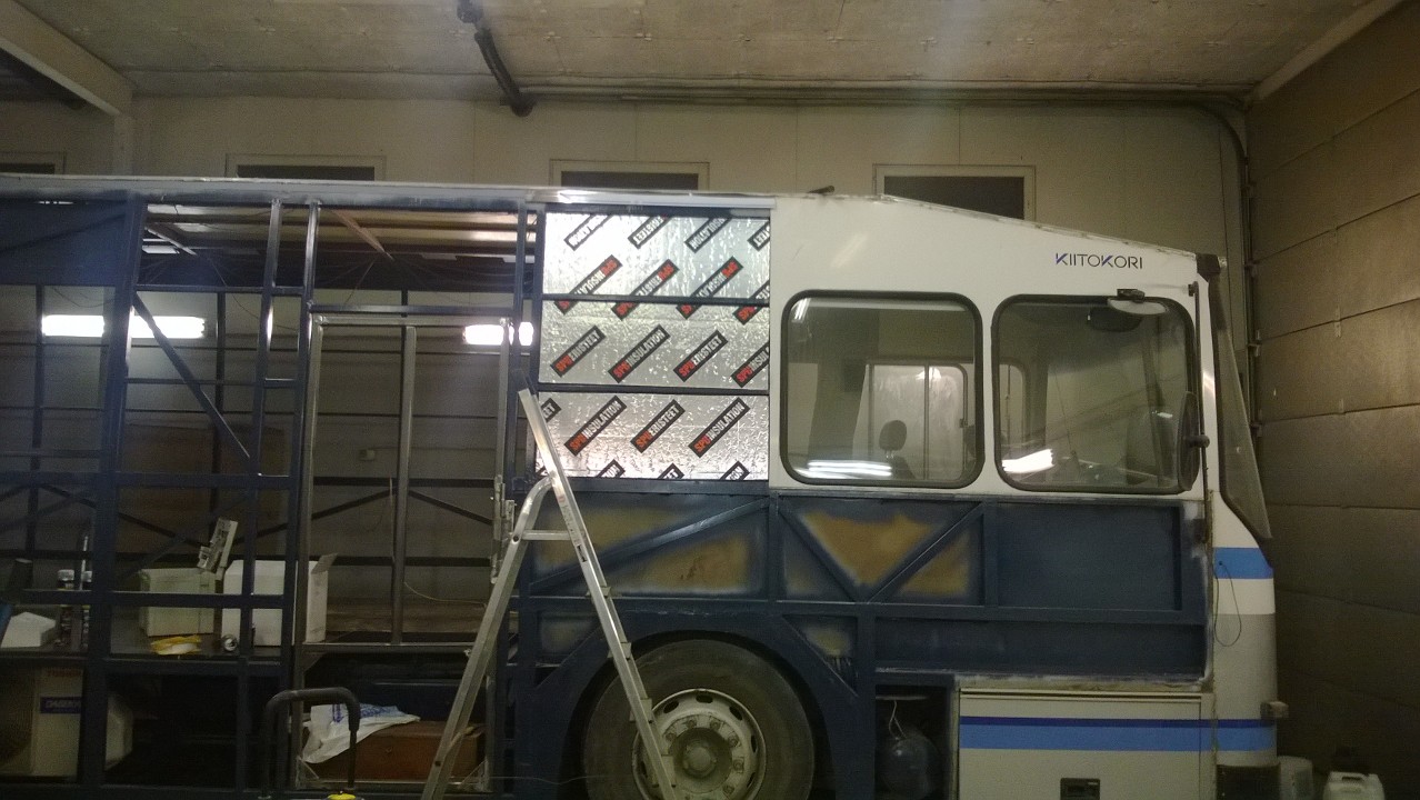

Ny on "liikaa aikaa" ku liimaukset kuivaa...:D sorry että mää roikun täällä koko ajan...:D

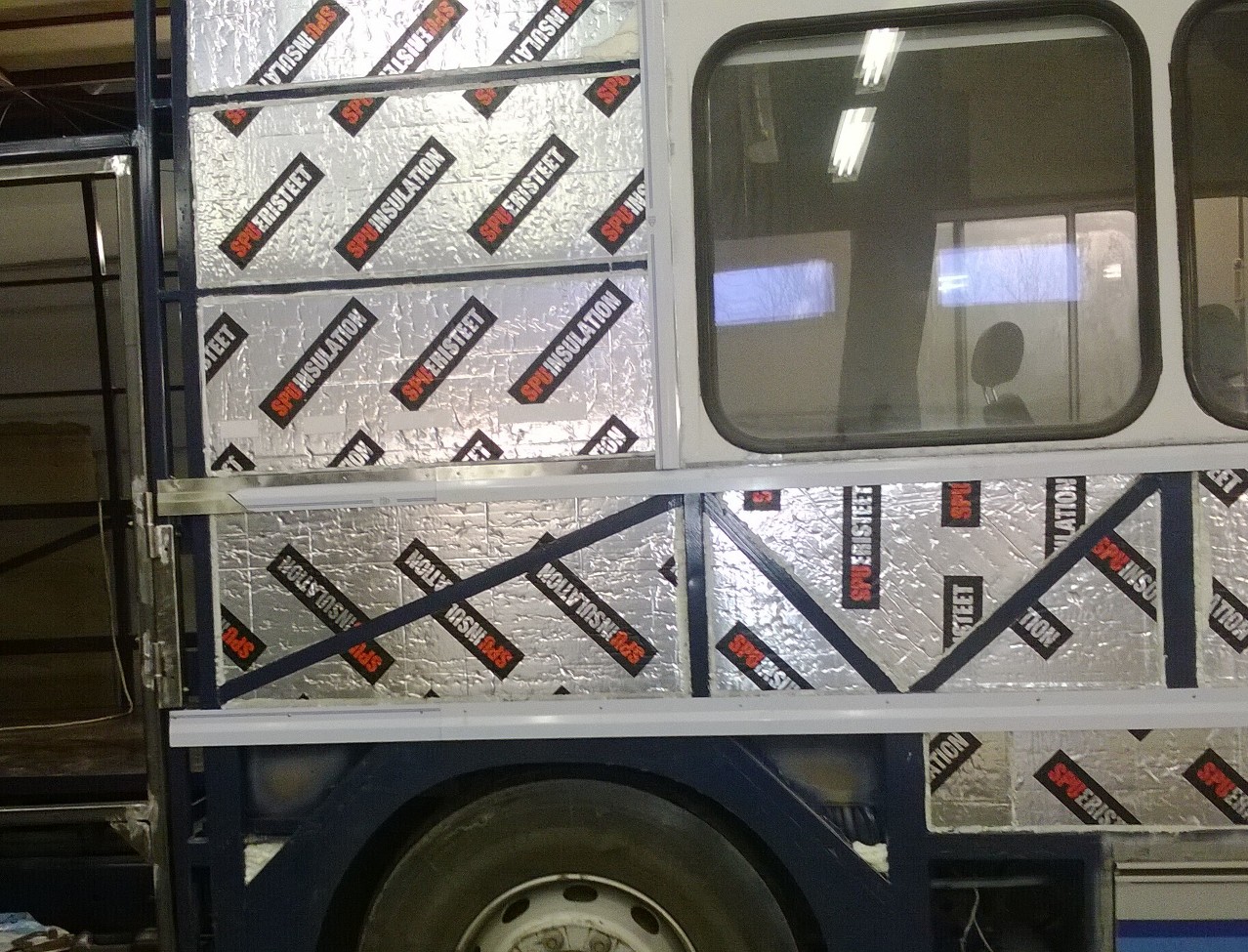

Siinäpä alottelen eristämistä...jouduin tietenkin laittaan eristeet tiettyihin paikkoihin ennen "pintaamista" jokapaikkaan ei voi sisältäkäsin laittaa ku en ny kuitenkaan ihan koko autoo purkanu...:D
Heh...ennen ku joku ehtii mahdollisesti kysyä et "mitkä pirun eritasolistat..." ni voin kertoo älkää hätäilkö...kaikki selviää aikanaan....:D

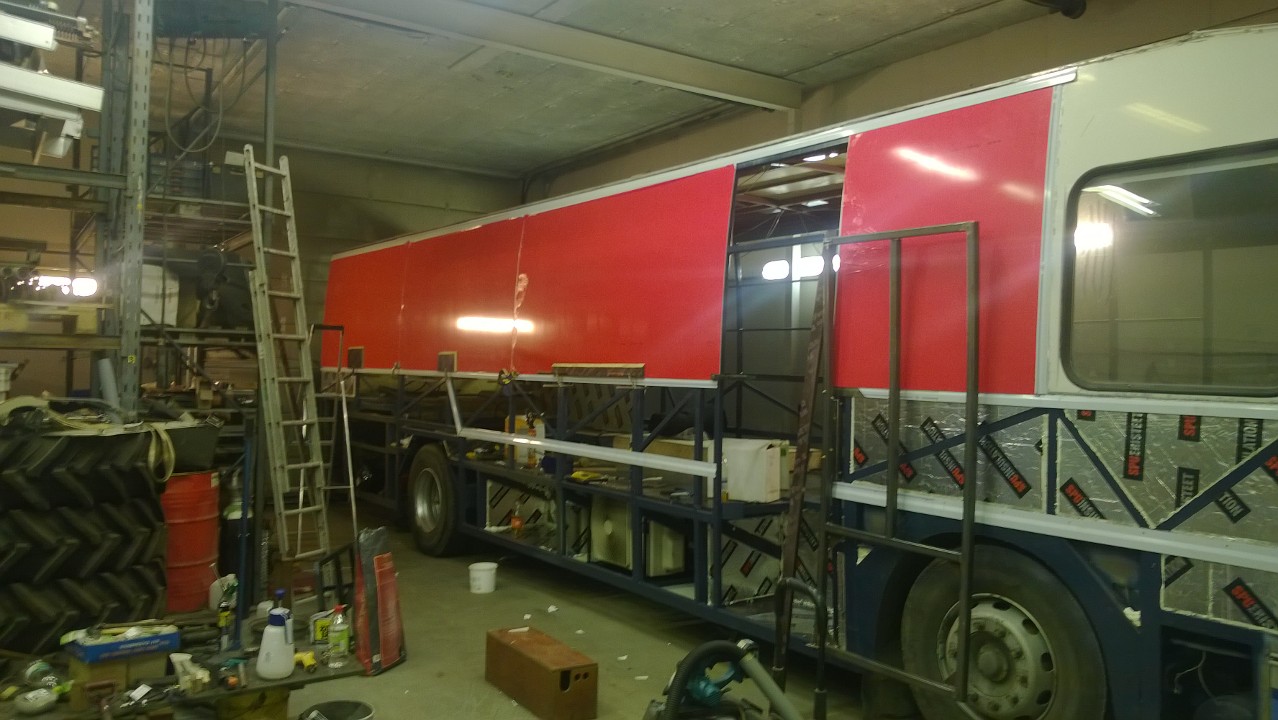

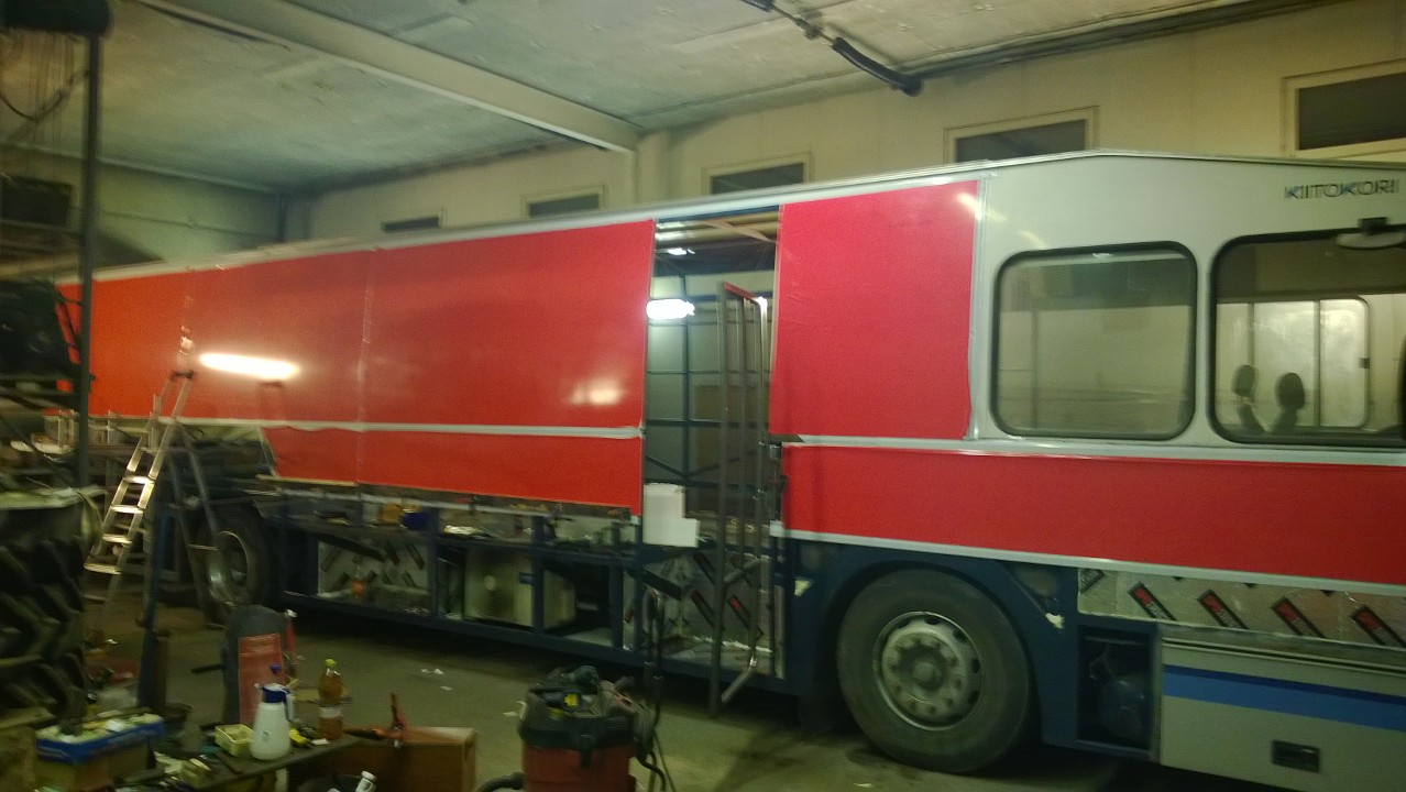

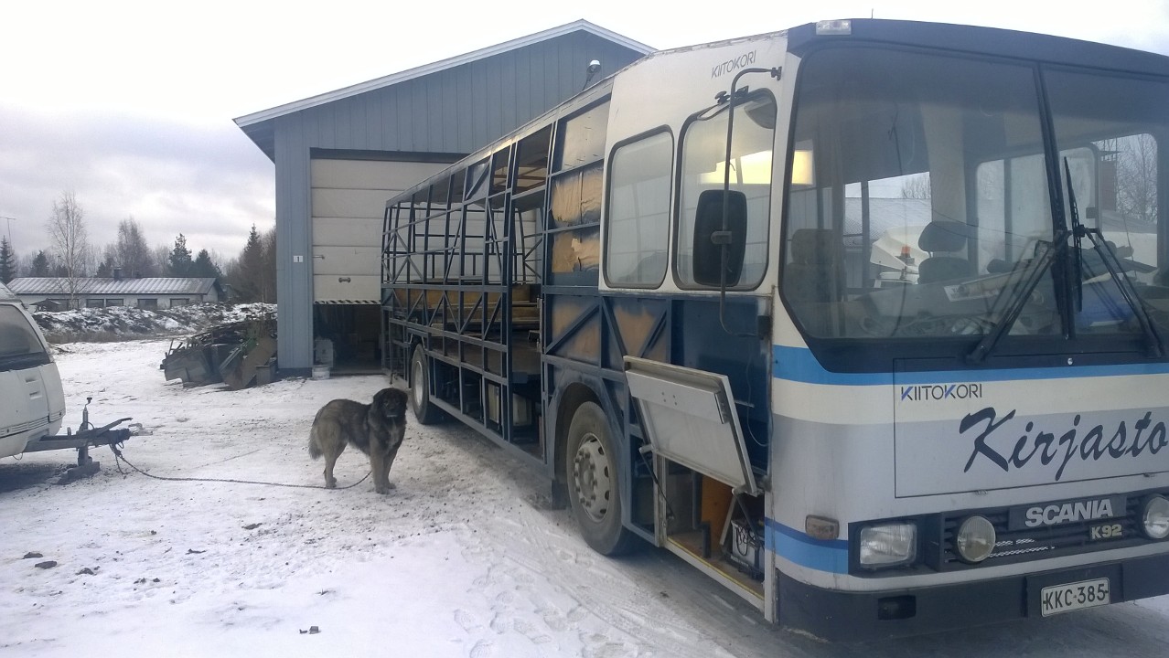

Jassoo... on taasen turhaa/ylimäärästä aikaa tässä firman reissukämpillä maatessa ni aattelinpa pistää parit "visuaaliset" esittelyt...:D
Välillä joutu "ulkoiluttamaan" autoo ettei se ihan "mökkihöperoidy" jätin vaan nelijalkaisen ystäväni vahtii ettei se karkaa...
Siinäpä on "reissureki" hetken aikaa pihalla että saa tallin siivottua ennen seuraavia liikkeitä..:D

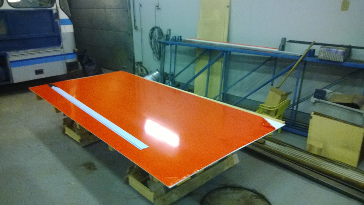

Otetaan plastiikki/komposiitti/muovi...what ever levy...(5mm kovapintainen pvc...)
ja ruvetaan "työstään" sitä...:D
ja poks...eka levy "höördillään"...:D ei vielä liimattuna, mutta testauksessa....:D
...Jatkuu...:)

Edellisen toiminnon toistamista... ja kas...meillähän on jo monta neliötä kylkee paikallaan...
ja viimeisenä näkymä sisältä...:D ja kuten joku saattoi huomata... Oon sen verran rohkea että "voin nukkua töiden ääressä" (en jaksa ajella autolla edes takas...n.115km suuntaansa ni nukun hallilla ku oon touhuumassa siellä...eli melkein aina :D...on jo aikasta monta "kulkuri yötä" takana...) :D
...jatkuu...
