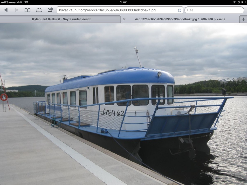

Re: Terapia tölli
Oon kerran nähny saimaalla vastaavan vermeen, mutta yläosa oli linja-autosta
Vanha lossi ois hyvä, siihen vois ajaa kulkurin kyytiin ja sit harrastaa veneilyä samoin mukavuuksin.

Viikko sitten ajettiin muuten ihan junaradalla lättähatulla. Oulaisiin ja takasin
kyllä on muuten hienon näköinen paatti.
