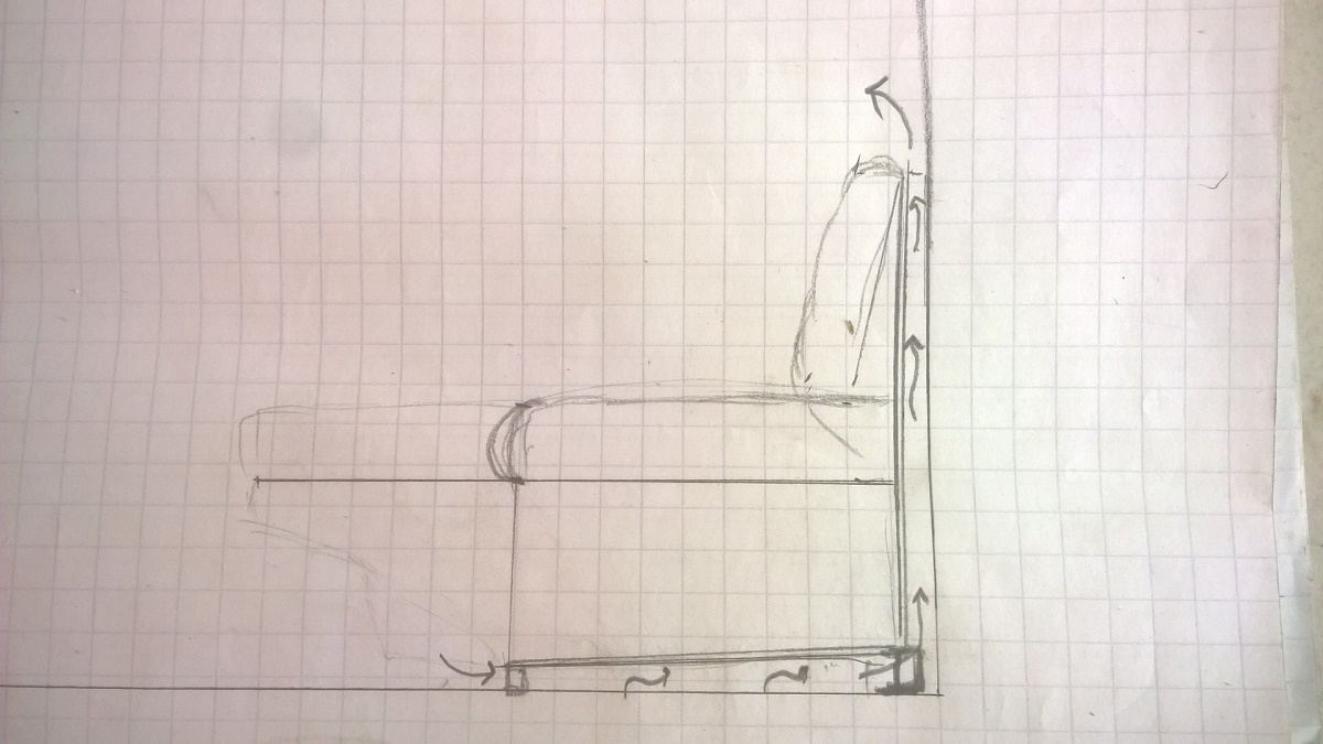

No oon mää ny jotahi tehny... eka mää piirsin paperille... (tais olla ekakerta tämän rojektin aikana että käytin oikein "isoo paperia"...
) tuommosen mää piirrustelin... Noh onha täällä ny tehty muutaki ku "kulutettu kynää"

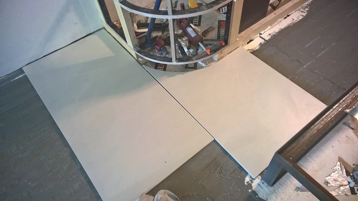

No joo... pistän teille parit kuvatukset ni saatta pällistellä niitä... (eikä tarvi lukee mun jorinoita ja vuodatusta...
) Kellekään tätä seuranneelle ei varmaan tuu yllätyksenä että mun oli vähän "soviteltava" ekaks...
(tein sen ennen ku tasotin noi putkiurat loppuun...)
Noh...lisää sovittelua... (niinko se jotai kiinnostas... näytän silti...
) Heh... mukava leikkaus homma... tossa kohtaa mietin sitäki et miks "joku" keksi pyöristää ton nurkan...
(no sille on oikeat perustelut ja en sinänsä todellakaan kadu sitä... vielä...
Sitten pari kuvaa melkein valmiista lattiasta... (sotkujen puhdistus ja saumaus puuttuu...
) Ja yks "lähikuva"...

Kerkesin taas pitkästä aikaa lukee tänne. Komiaa pukkaa!
Mulle ei auennu toi putkitusten päällekkäisyys, kerroitko sen jossain? Toinen että tulee sit pulputtamaan tui viemäri vaikka ois oikeeseen suuntaan kallellaanki, tai en tiedä, mulla ei toiminu vessan lavuvaarin 32mm vaikka oli kunnollinen kaatokin ku ei saanu korvausilmaa hajulukon takia. Voi olla että 50mm riittää siihen että ei tuu ilman kanssa ongelmia.
Laitoikkonä viimeistelynauloja tuohon valuun?

Re: Terapia tölli
Teude
Eipä tuo "pissaamattomuus tauko" mahottomia kestäny... (siis se etten ees virtsaa rojektiin päin...) vaan tänään piti sitte jo kömpiä tonne auton sisään mittaamaan ja suunnittelemaan kaiken maailman juttuja... esim. matkustamon väliseinää yms... Toi sovahärdelli alko sitte mieltä kaihertamaan enämpi... tai lähinnä se että miten sen sohvan alla lymyävän lämpimän ilman sieltä sais parhaiten "hyötykäyttöön"...
Noh tyhmä ku oon ja sen takia on pakko kysyä ku en voi omakohtaiseen kokemukseen vedota/ käyttää sitä tietolähteenä...
Mahtaskohan mun ajatus arvonraadin mielestä toimia tuon lämpimän ilman hyödyntämisessä... Elikkäs ekaks "verbaalinen versio"... ja lopuks suttupaperi kuva. Jos minä tekisin sohvakompleksiin ns. valepohjan...ja valetakaseinän...(ekat tippu jo ny kärryiltä...
) ei sen takia että olisivat hölmöjä vaan mä oon nii "vale" koko jätkä että...
Noh leikki leikkinä. mut joka tapauksessa... jos nää "valepohjat ja seinät" olis irti muutaman sentin varsinaisesta lattiasta ja seinästä... eikö siellä kaikken järjen mukaan ilman pitäis jollain muotoo kiertää...(vai oonko mä ainoo jonka "järjen mukaan" näin tapahtuu...? )
Jos mää pistän tähän saumaan "piirretyn version" ajatuksestani niin ehken se on "helpompi käsittää"...
(älkääkä välittäkö taaskaan mun "kuvaama" taidoista...
) mutta näin. Joskoha tuosta selviäis teille tämä mun hajatelma... Onko tuota joku mahollisesti testannu... ja oliko siitä hyötyä...? ja jos ei kukaan oo koklannu ni oonks mä vaan niin hölmö että edes leikittelen edes tuon "kunigas ajatuksen" kanssa...
Ja ennen ku joku ehtii kommentoida "siivouksen vaikeudesta"... mää pähkäsin senkin...
toi valepohja olis nostettavissa pois... eli sieltä pääsis imuroimaan tuon armaan nelijalkaisen ystäväni karvapallerot pois...(mitä muuten tulee tällee keväisin ihan riittävästi...
Eikä tuo siivous ole "ainoa ongelma"... Jos päätän sen noin yrittää tehdä... muuttuu pikkuisen nuo sähkö ja vesivedotkin...tai niille tarvii tehdä "nätti pien kotelo" ettei ne turhaa pölyty siellä "lämpövirtauksessa"...
Mutta niinku sanoin... saa taasen kommentoida nii hyvässä ku pahassaki...
Ja lopuksi Reddevilille... "päällekkäisyys"... en halunnu vahingossakaan painaa putkea "lontolleen" (se vaara on aina kun putken kääntää liian jyrkälle mutkalle...) ja vesi ei hirmusti kierrä jos sitä jollain kovin estää...olkoon melkein mimmonen pumppu tahansa...
"Viemäri"... voi olla että pulputtaaki... ja itsellä kävimielessä iha sama... mutta tuonne kalusteen sisään olis teoreettinen mahollisuus saaha aikaseks tämä "viemärin korvaus ilma ventiili" jos vaan kekkais mistä sen tekis...en halua sitä normikokoista tuonne kalusteen sisälle tilaa viemään... joten se on viel "pähkäilyn alla"... ja oon niin rohkee että kokeilen aluks ilman. "jätän vaan" sille varauksen että sen voi lisätä sinne jos liikaa alkaa ärsyttämään...
"Viimeistelynaulat ja valu"... En lisännyt rautaa "valuun" vaan kuitua...(sitä samaa mitä käytetään betonin "lisäaineena/jatkeena" kun ei haluta/voida käyttää raudoitusta... eli noita kun lisätään betoniin niin saadaan aikaiseksi sille "pikkasen parmpi" vetolujuus... (vai miten se män...
) no joka tapauksessa jatkoin tuota tasoitetta ja laatta laastia tollasella "lasikuitu roskalla" siinä toivossa että se mahollisesti kestäs pikkasen paremmin "venytyksen ja vääntelyn"...
Ja "komian pukkaamiseen"... voi ku oiski... komia meinaan...
ja "pukkia" vois iha jotai muuta... eli kumpanenkaa ei osunnu.
Eiköhä tässä kaik tällä kertaa...
tsaukkis.

- happa66
- Viestit: 391
- Truck: MB-913
- Location: Nakkila
- Member id: 123
Re: Terapia tölli
Meillä on toi ilmankierto suurinpiirtein tollanen, minkä piirsit ja kyl siellä ilma kiertää, meillä seinällä patterit. Ja asuntovaunuissa toi systeemi on ollu käytössä varmaan alusta asti.

Re: Terapia tölli
Moi...
Juu pattereissa se toimiikin paremmin jo pelkästään sen takia kun niissä on huomattavan paljon kovempi "pintalämpötila"... Mutta riittääkö toi lattian lämpö pistää ilman kiertämään... Toki tuo ilma varmaan lämpee paremmin ja liikkuu paremmin noiden valepohjien ja seinien takia... (tai mun pikkupää ajattelee asiaa niin...)

Re: Terapia tölli
En usko lattialämmön riittävän konvektioon jos et 60c vettä lattiaan aja.
Tuon putkituksen olis toki voinu sit tehä tuplakierrukalla niiku taloissa (ja tukatossa) sillä saa myös tasasen lämmön "alku" ja "loppupäähän" eli koko alalle. Niin että meno ja tulo on vierekkäin, spiraali kulkee keskelle ja paluu kulkee menojen välissä, R= puolet yksinkertaisesta spiraalista. Kärsii muuten aika jyrkkiä kurveja vetää pexillä ja jos lyttää niin lämmöllä oikee. Onko diffussiotiivistä pexiä muuten? Tukatoon taisin kiusallani laittaa vesijohtomallia eikä ilmaongelmia ole tullu silti.
