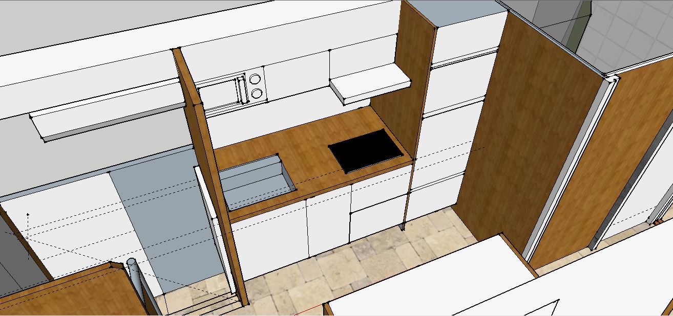

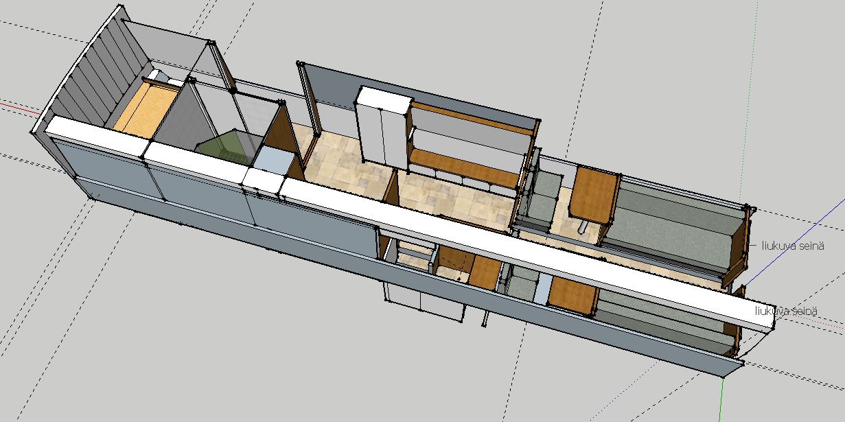

Muutamia kuvia projektista, päivitettyjä suunnitelmia.
- matkustamo.JPG (104.07 KiB) Katsottu 24148 kertaa
- kylpyhuone ja MH.JPG (84.73 KiB) Katsottu 24148 kertaa
