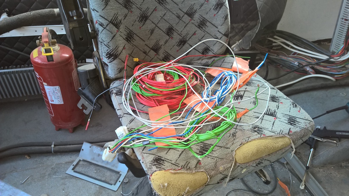

Joillaki se viisari värähtää het kakkosesta... :wink: Tuota "parinvaihto kopelointia" on mulle ehdotettu ennenkin... Puhun siis noista johdoista... :lol: Ja oisin varmaan sen tänään tehnykki... mutta olivatten akut aivan tyhjät... ei mitkään viisarit värisseet vaikka kuinka väänteli... (virta-avain,päävirtakatkaisin ja "mittaristo...ovat ne mitä tarkoitin. :D ) siispä tökkäsin akut laturin perään ja kahtoo ku net saavat pikkasen virtaa ni otetaan uusiks...
Ja mitä tulee noihin kirjallisiin ohjeisiin tässä "ykkös-kakkos leikissä"...mulla ois semmonen muistikuva että siinä ei käsitellä aihetta... ja nyt puhun alusta sähköistä. eli kopeloinniksi menee...
Ja Reddevil... mä oon muutenki aina varovainen... :wink: Ja "rehvien" aikaiset onkelmat EI sinänsä liittyneet siihe leikkiin... Jarruvaloille on iha normikytkin siinä polkimessa... ja tommosia tai edes tuon tapaisia paine-antureita en ny muista muualla nähneeni... Ja tuokin olis ehkä ollu selvää jo alun alkaen putkia vaihtaessa jos olisin vaihtanut kaikki putket kokonaan... en laiskuuttani sillon viittiny tulla polkimille saakka vaan tein liitokset tonne keulaan melkein kuskin jalkojen alle... (siinä oli hyvä paikka istuskella ja liittää vanhaputki uuteen...)
Elikkä toisin sanoen... "käyn heti ku saan virtaa ja ehdin...kopeloimaan ja vaihtamaan ykköstä ja kakkosta...ja katson mitkä ja miten ne viisarit värisee"...
Ellei sitten joku osaa kertoa syytä miks niin ei kannata tehdä... (ja nyt on turha ottaa esille mitään "mustankirjan" tekstiä... koska minä puhun autosta... En semmosen synnin tekemisestä... :lol: :lol: :lol: )
Ettäjottanäen, heippa taas... :)

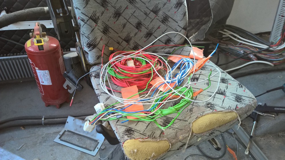

ps. ai niin... teinhän mä muitakin "johtotason" tehtäviä... kuvallinen todiste siitäkin. :)
Karsitaan ylimääräistä...
Tuosta sekamelskasta löytyvät... vanha wc...(wc:n valaistus yms. muuvirta) vanha valaistus ("kirjasto osuuden"...mitä ohjattiin kuskin paikalta) ja peräosan poistoilma puhaltimen piuhat...ovi nappeja ja ja ja en muista oliko siinä muuta... enkä ois muistanu noitakaan mut sen verran hoksottimet pelas sillon ku aloin tuota purkamaan et...kirjoottelin teippiin mihkä mikäki on menny... (joskus mää yllätän iha itteniki... )
Ny se on uuestaan heipä hei... :D

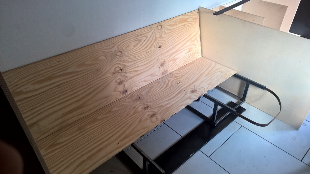

Laitan piruillessani kuvia siitä sohvan alottelusta... :D
Poikki ja...sekamelska

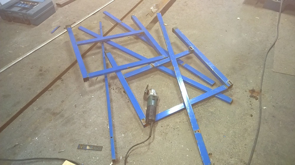

Ei nää turaukset "tötterön turakkipajalla" vielä lopu... :D
"evo ykkönen"
"evo ykkönen"
No tottahan sitäki on mallattava ja soviteltava että miten se sinne käy... (kietasin äkkiä ekan kaaren mallin vaan 3x30mm lattaraudasta...)
"tansipari"
"tansipari"
Siitäpä sen muoto ja koko alkaa pikkuhiljaa jo selvitä. Nyt tarviis seuraavaksi oikeesti saada toi keittiön kaluste systeemi ja kerrospunkan toinen pääty paikkaansa et tuota voi paljookaan jatkaa... no ehkäpä ne tarvikkeet niihin jokupäivä kävelee hallille... (taitaa "nuoruus huveta hukkaan" sitä päivää oottaessa... :D ) no jospa sitä joutas jossai kohti hakemaan ne/kin tavarat...

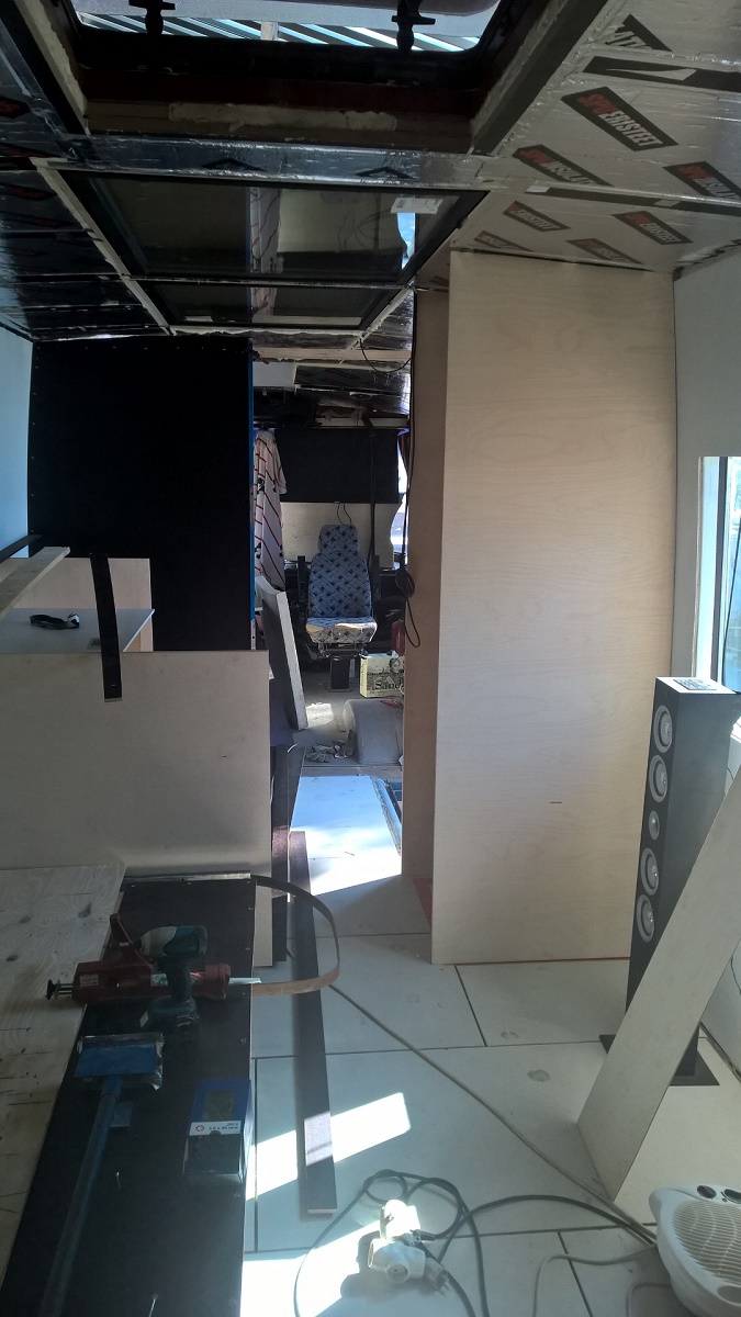

Iltoota :)

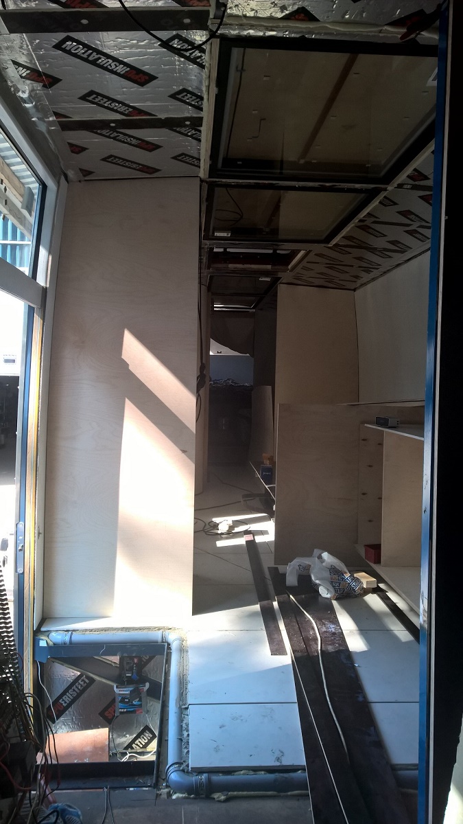

Enpä tiiä oisko tässä ny sitä "asiata" mutta tämmöstä täällä touhuiltu ny (tänään ja pikkusen eilen)...
Keittiön "perustuksien" päälle vankka laatta :D
sain mää muutaki tehtyvä...

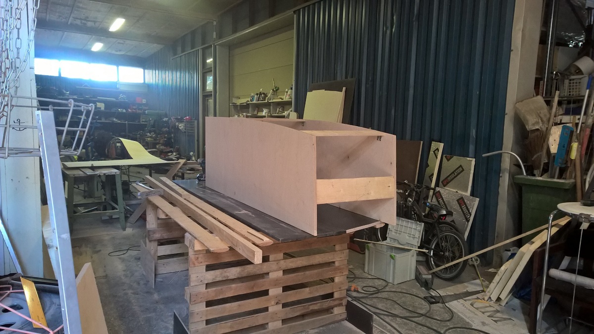

"Keittiöelementin" valmistelua hallin pöydällä...

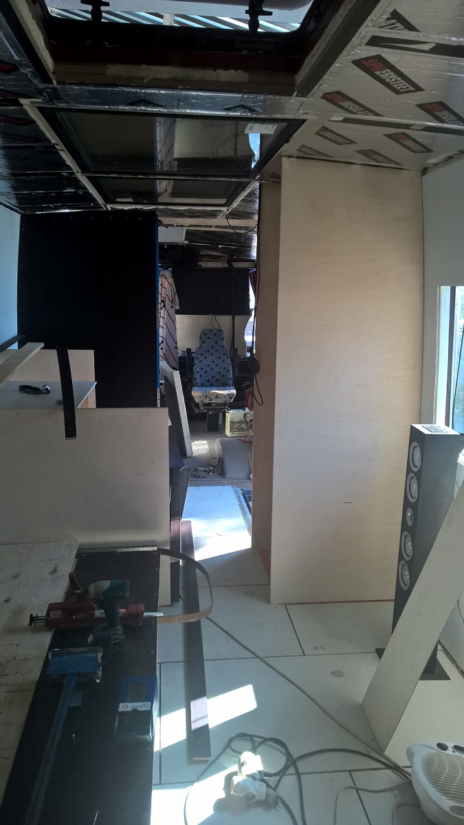

Ja "yllätys yllätys" arvakkaapa mitä mä sitten tein ku toi "emelentti" ol niiko suurin piirtein "läjäsässä"... :D no määhän tietenkin "sovittelin sitä" (koska oon edelleenki kovapoika sovittelee kaikenlaista ja joka paikkaan... vaatteet on varmaan ainoo asia mitä en "tykkää sovitella"... :D )
No mut, tässä todisteet siitä leikistä... :)

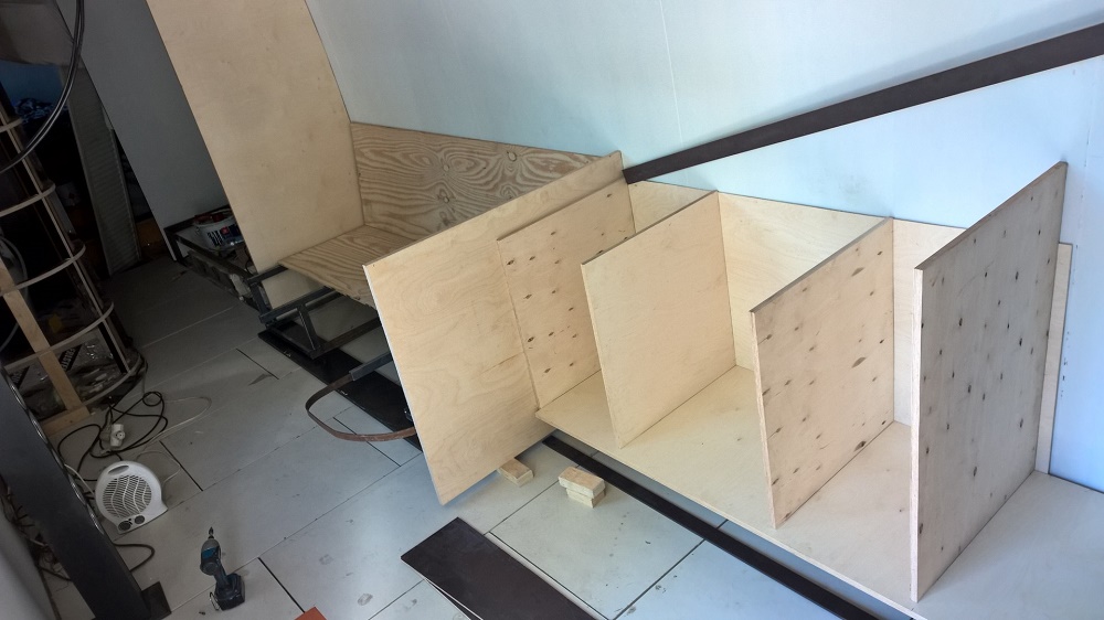

sieltä se "göögi" alkaa nousta pikkuhiljaa...

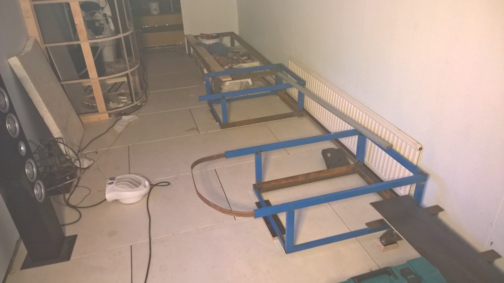

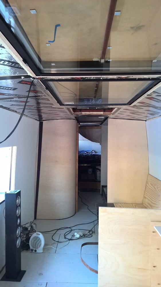

Niinno nonii... onhan tuossa "soviteltavana" muutaki... kerrossänky härdellin pääty... pikkasen sohvahärdellin mallailua "paskalevyllä"...en siis tarkoita että levy ois sitä ihtiään...vaan se on yhestä työhommasta jääny ylimääräinen likainen levy, jonka vaan lyhensin sillee suuripiirtein mittaan ja sitte halkasin...ja viskasin paikkaansa... siitä yks otos lisää... (sohva ajatuksesta meinaan...) Elikkäs.
"Istumapaikka" :D
Istutaan...
Istutaan...
Ja "makuualustaksi luokiteltava" paikka... :D
maataan...
maataan...
Tuossa on toi "kitsenin" ja "livinruumin" (suomennos niille jotka ei ymmärrä ralli englantia :D keittiö ja olohuone ) välinen tilanjakaja levy viel lyhentämättä...ja en ny oo iha varma tuleeko siihen sitä...tohon sais vaan näppärästi tehtyä semmosen "pois tieltä taitettavan aamukahvi pöydän yksinäisiä aamuja varten." Ja semmosia varmaan tulee... :D (ellei se diskopallo ja elvispaljetti haalari toimi... :lol: :lol: :lol: ) no ei vaines... semmonen ois vaan näppärä itekseen kulkiessa ku ei tartteis pöytää repästä sohvan/sängyn alta esille jos ei jaksa... no sen näkee sitte ku pääsen pitemmälle että jaksanko pipertää siihe semmosen... :)

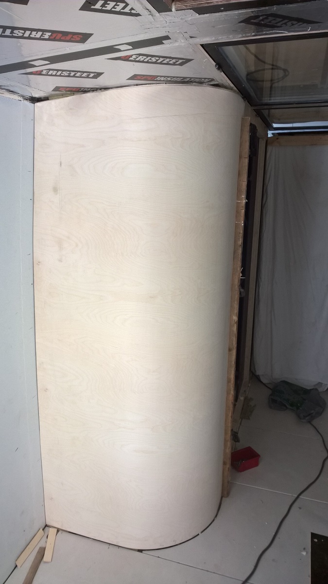

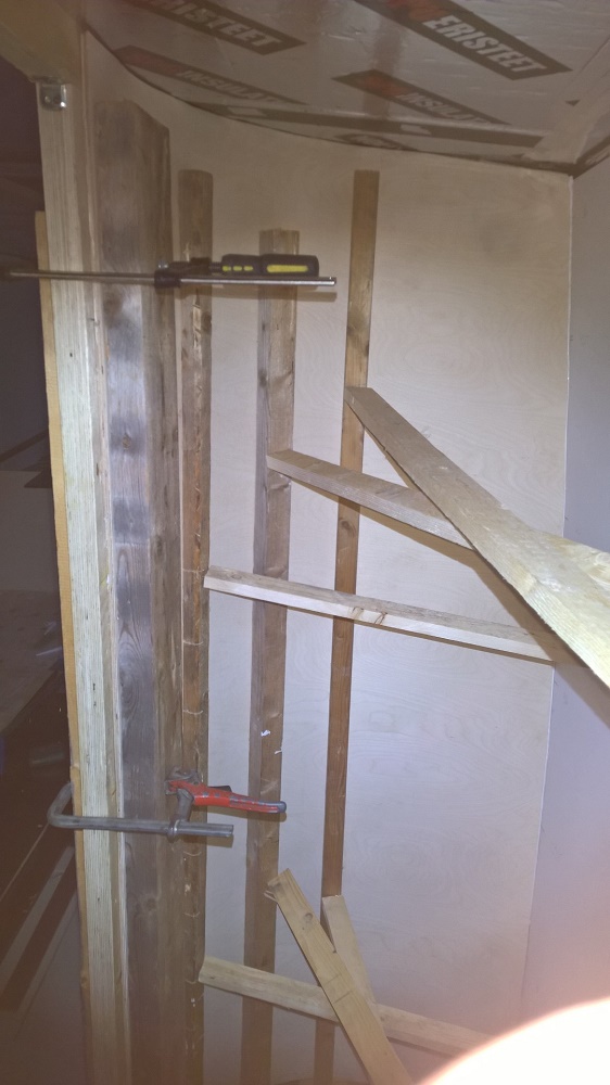

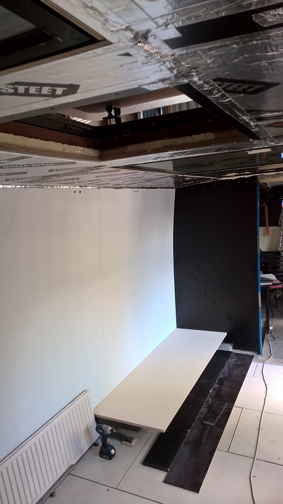

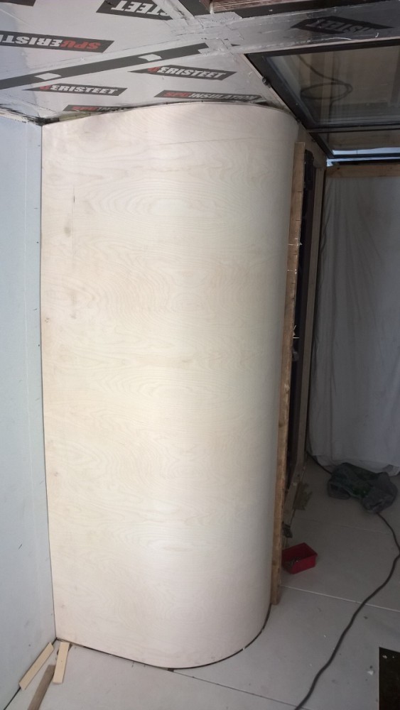

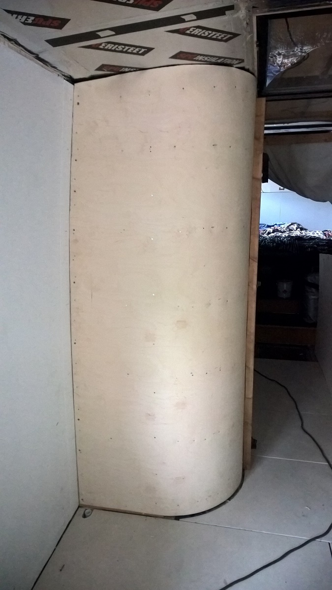

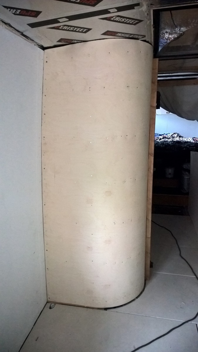

Mitähä vielä...? nii sovittelin mää vähäsen vessan/suihkun seinääki... :)
kaareutuu se... seinä meinaan :D

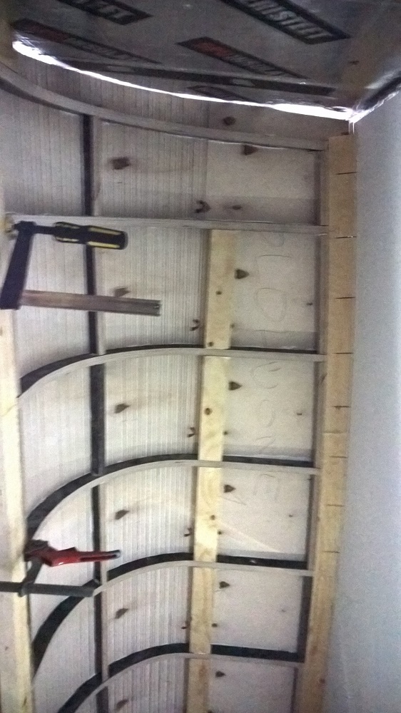

Toi kyseinen levy mikä on tossa "kaariseinässä" mallina on oikeesti tonne sisäpuolelle... mallasin/sovitin sitä vaan tohonki että saisin otettua ns."tarke mitat" siihen... :)
Oma hommansa vääntää toi levy noinpäin tuohon... toiseen suuntaan taipuu murtumatta vaikka kaksin kerroin... mutta ei tietenkään noinpäin taivu juuri yhtään... (levyn paksuus ei siis oo ku 4mm) Ei auttanu ku ajaa sirkkelillä n.15mm välein urat tonne nurjalle puolelle ni alko tuoki viisastua sen verran että antoi periksi... :D (edelleenki muistutuksena "viisaampi antaa aina periksi"...ja mä en oo sitä periks antavaa sorttia ni oon sitte tyhmä... :D ) tai "viekas"... :wink: no iha sama mitä oon... sinne ne anyway taipuu...

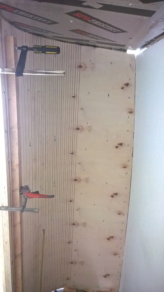

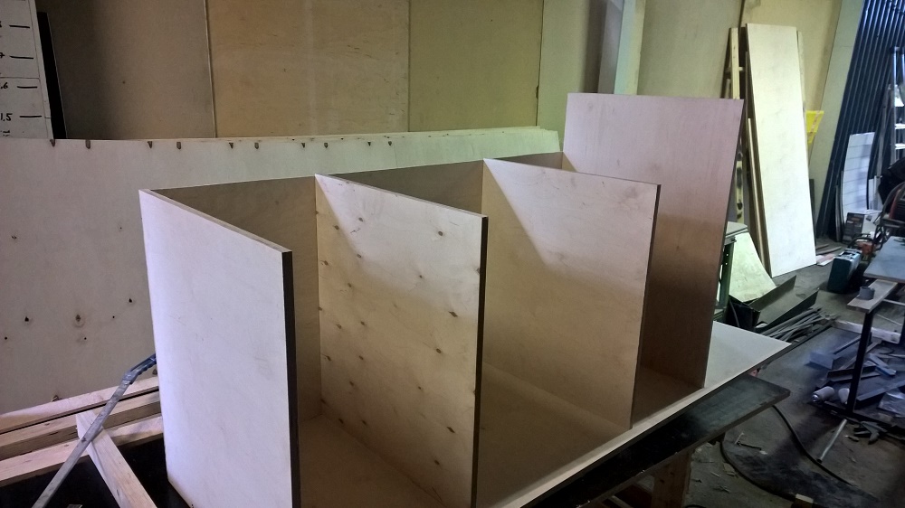

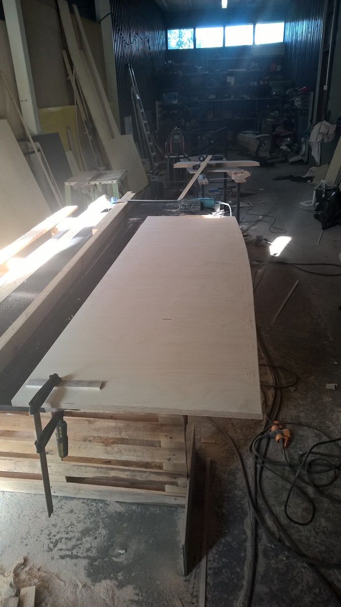

pikkusen taas jatkettu... ja se aiheuttikin kysymyksen päähän jota tässä ny koetan ratkasta... :D (eli on semmone "nyt tarvittas viisasta miestä" fiilis... :D )
Jep... laitan kuvan ennen ku alan enempää jauhaan "sitä"...
"pieni pyöreä muoto"
Noin ikkää... :D

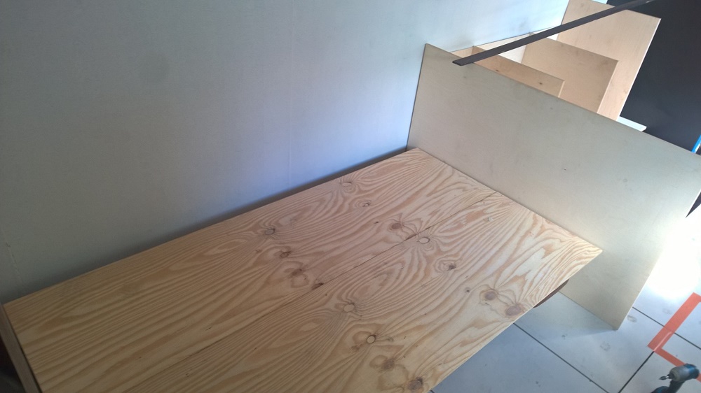

Onkohan arvon raadilla jotain hyvää ehdotusta millä tohon päälle kannattas liimata toka kerros vaneria...? :roll: Meinaan ku... välillä on ihan pirun hankala olla mä... ja koska mä oon mä mä en haluu/is ensimmäistäkään reikää tohon toiseen kerrokseen... en naulan, enkä varsinkaan ruuvin reikiä... ;) koska toi ny vaan ei mielestäni kaipaa niitä... (sillee ulkonäöllisesti... mulla on välillä "reikä päässä" ja ulkonäkö on mitä on...mut nyt ei ookkaan kysymys siitä...)
Itellä kävi ekana mielessä et jos vetäseis "paksut palot" sikamassaa tohon minkä sitten kampalastalla lastailis siihe levälleen ettei se liikaa "pännää" sieltä vaan se menis nätteen siihe päälle... (onko järkee vai ei...? kysyn vaan :) ) vai olisko jollain mielessä joku "superliima" mikä suorastaan "imaseis" kaverin siihen tiukkaan syleilyyn eikä ikinä päästäs sitä irti... ja sitte ku sen "liimasuperin" tarttis olla viel semmosta että mulla olis viel hetki aikaa hieroo sitä paikalleen ennen ku se hirveesti "imuttelee syleilyynsä"... koska tiiän ko etukäteen et se ei siihen yksin kerralla istu. (koska tappelin ton ekankin kaa ja sekin oli omin nokkineen iha riittävän veemäistä... mää käskin taipuu...se ei halunnu, sitte mää käskin kovemmin ja käytin apuna ruuveja ja puristimia ni johan alko sen verran viisastumaan että anto periks. :lol:
Eli päivän pähkinä...mikä liima...mikä tyyli...?

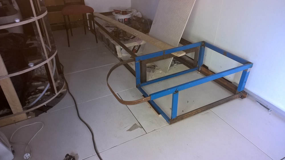

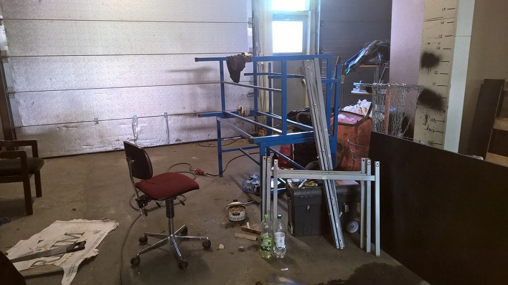

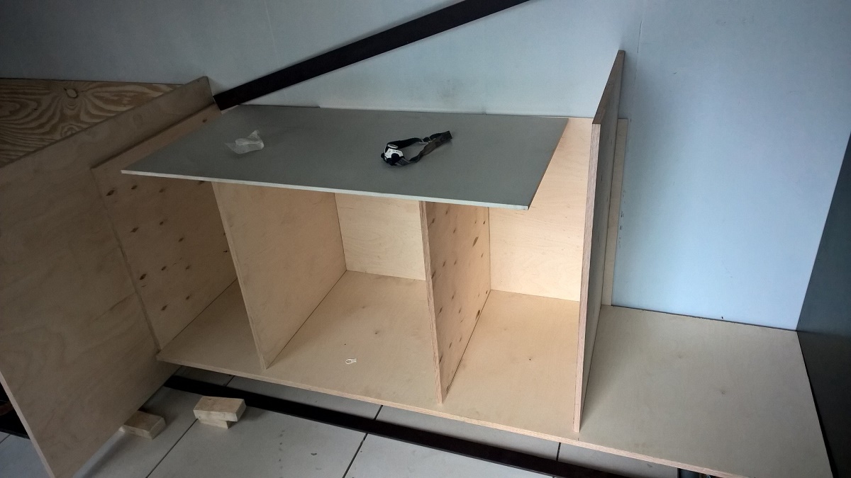

Saanks mää viel laittaa yhen kuvan "kitsenin" rungosta...(siis se keittiö... ;) ) laitan mää ku täällä on kuiteski niitä "sarjis ihmisiä"... :D
Ei viel pääse kokkailemaan...
Suunnitelma ja "ajatus" on seuraavanlainen... vasemmalta alkaen. Vetolaatikosto...(se kuinka monta laatikkoo tulee, jännittää itteeki, eli en oo päättäny.) Uunilies härdelli... kaasulla, sano kuka tahansa mitä tahansa sen oon päättäny ,että kaasu... mut muu on hieman viel "hämärän peitossa" (siis et onko "erillisuuni" ja siinä liesi päällä sen näkee sitte ku saan pikkusen enemmän surffailtua netissä ja haaveiltua... :D ) sitte on allas vetolaatikosto... allasta ei siis vedellä minnekkään vaan altaan alle tulee kaks vetolaatikkoo... päällimmäinen roskis ja alimmaine joku muu... (vaikka se "piilopullolaatikko" tosin en mää ny itteltäni voi sitä piilottaa ja muita ei täällä oo... :D Koiraki haistelee "pilvenhattaranpissipaikkoja" :( ) jep ja vikaan tohon korkeeseen ois tarkotus "viskata" apk ja joku veettävä loota alle...
Ja ennen ku kukaan ehtii sanoo... ni tiiän... mulla on keittiö "väärällä puolella" mutta edelleenki... miten ihmeessä esim veneissä pysyy romut kaapeissa...vai kallistuuko purjeveneet aina samalle puolelle...Hä... en tiiä ku en oo merimies. mutta uskon että kyllä siihe joku ratkasu löytyy ettei tartte joka liikenne ympyrän jälkeen kaivaa porras montusta valurauta lettupannua... :D
Jees... määku en näköjään osaa kysyy mittää yksin kertasesti ni kommentoida saa muutenki... en oo siitä ennenkään ollu pahoillani... :) (niin hyvää ku "pahaaki" eli kyseenalaistavaa kommenttia... )
että... näihin kuviin näihin tunnelmiin "Lätsä's garage" hiljenee hetkeks ;)
Re: Terapia tölli
Mie käyttäsin ihan puuliimaa. "puristimiks" hommaa läjä näitä:
http://www.supermagnete.de/eng/pot-magn ... ted_ZTN-48
Saa suuremmallakin pitovoimalla. 150kg tais olla suurin. Molemminpuolin vaneria ko laittaa, niin eiköhän se vaneri pysy. Tietyst pitäähän niitä jokunen olla.
Viestit: 3140
Re: Terapia tölli
Uretaaniliimaa, kampalastalla levitys, sit sumupullolla kostutus ja kunnon puristus.

Ja mitä "etenemiseen" tulee... ni enpä voi hirmusti sillä kehuskella... :) Jotaki pientä touhunna... tökkeen kuvilla ja jauhan shaibelia samalla... (niinku yleensäkki)
Ekana pikkasen "jääkaappikaapin" mallailua... :)
"Leikkuusali"
"Leikkuusali"
Pari tuommosta... (Ja niinku ehken näkyy...pikkase meinaa olla hämärätä meikäläisen "puukirurgisessaleikkaus salissa"... no niihä sitä sanotaan että "valkeus nauraa pimeyden töille". :D )
jees mut saa siellä ns.raakareviision aikaseks... ja siitä yks otos :)
"Potilas pöydällä"
"Potilas pöydällä"
Sieltäpä sekin pikkuhiljaa alkaa muotoutumaan... Enhän mä ny tietenkään totakaan kokonaisena sinne saa yksin roudattua vaan se on pistettävä palasiks ja kasattava paikoilleen "kohteessa" :) (Ja muutenkin jätin ton ny totaalisen vaiheeseen ku en oo viel varma mimmosen jääkaapin laitan sinne... (miel tekis semmosta waecon jääkaappi pakastin hässäkkää...mut on pirulainen kallis. :) ) Mut eiköhän sekin selviä sitte aikanaan kun noita alan lopullisesti sinne kasaileen. :)
No ku mää oon "sovittelumestari" ni pitihän mun sitä sovitella ettei "taito unohu" :D (sovittelu taito nääs )
eestäpäen taakke katottuna
Kylläpä se siitä taitaa aikanaan paikkansa ottaa... Tuolta se näyttää "olohuoneen puolelta" :lol: (toooosi iiiiso olkkari mulla...)
takkoopäen etteen katottuna
Jees... tää viimeisen kuvan etureunan levy (siis tuossa jääkaappikaapissa) muuttaa vielä vähän mittaansa ja muotoansa, mutta sen teen sitten kun oon päättäny jääkaapin...(saan määrätä "kaapin paikan...ja kaapinkin. "Kukkaa ei minua määrää, minä päätän kuka päätää" :lol: ) Jebulis... eiköhän tuota "klosettia" oo tiirailtu tällä erää tarpeeks... palaan kaapille sitten kun sen aika on. :D (en siis kaappiin...koska edelleenki olen "tylsä hetero" ja ne ei kuulema oo kaapissa... :D ) No tuliha se sieltä ku oikein potkii... "ooteet meinaan. :D

No ehkäpä mää yrittäisin ees joskus pysyä "aiheessa" ;) Mut joo, Ny ois suihkuttautumiskopin kaariseinä levyissä molemmin puolin ja voin sanoo et enpä ny tätä tokan kerroksen liimaus sessiota iha näin veemäiseksi aatellu... meinas alkaa hiljasta miestä iha ärsyittämään... :D (onneks vaan meinas... :lol: )
Laitan muutaman foton ni saatte niitä sitte ihmetellä.
"Kennokko"...
"Kennokko"...
Siinä on sisäpuol ennen "akustovilloja"... laitoin siis villat tonne "kennokon" sisään ettei se toimis ihan niin hirveenä kaikukoppana... :) (Niistä "villahommista" ei oo kuvaa...)
Seuraava vaihe...
moon kova poika "rannuttelemaan" :D
En viittiny sählätä kameran kaa siinä kohtaa ku olin levitelly "sikamaisen aineen" tohon kehikkoon, mut ehkäpä osaatte kuvitella miltä se mahollisesti ois näyttäny... "lätsärit" (siis ruuvit ;) ) toimii tossa puristimena, jotka ruuvasin poies ennen seuraavaa kerrosta. Ja se "seuraava kerros" aiheuttiki taas sen kuuluisan "käsiparien puutostilan" :lol: (luoja ei oo luonu ihmistä rakentamaan...meillä olis kaks käsiparia enemmän jos näin ois... ;) ) no tuossapa kuvatus siitä "kiristelystä" :)
Voi itku ja ham....seinän kiristys...
No eipä tota ois noin hankalasti tarvinnu tehä mutta ku en halunnu tuohonkaan pintaan reikiä... (jos vaik "innostun" pinnottamaan suoraan ton levyn "vedenpitäväks" ;) ) Eli tilanteet elää... :lol: Kahtoo ny sitte mitä ja koska seuraavaks ehdin/jaksan tehä. (mistähän sitä löytäs sen motivaatiota tai vaihtoehtoisesti aikaa myyvän kaupan...ku viimeaikoina ne ovat harvemmin kohdanneet. :lol: :lol: :lol: )
Jospa se tästä pikkuhiljoo alakas piristymmään :)
