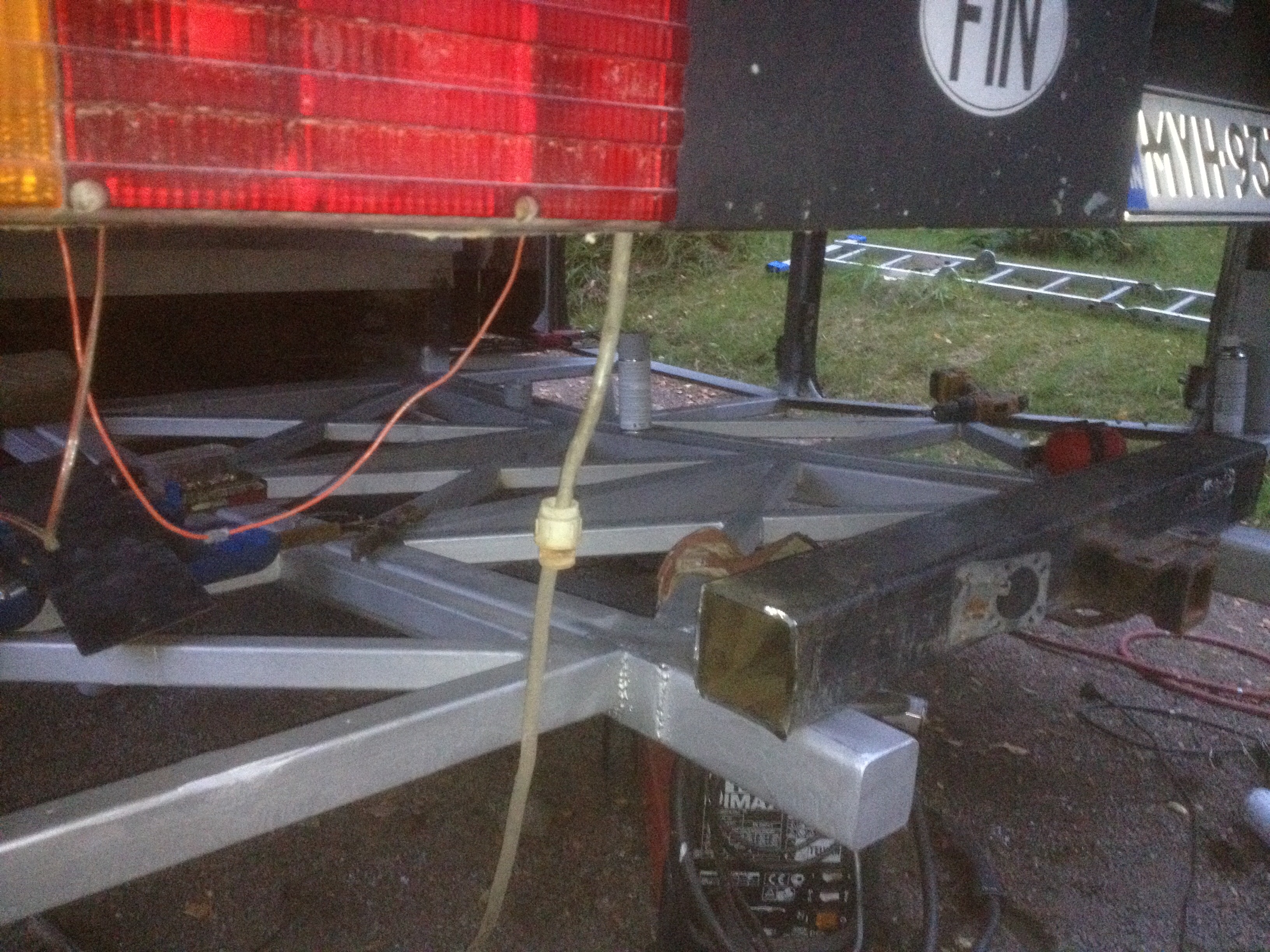

Vetokoukun sovittelua.
Myös takapaksin alakoolausten viimeset palat ovat kutakuinkin löytäneet tiensä alapohjaan. Sinkki on pinnassa.
Tänään kävin kysäsee konttorilta, miten he suhtautuu tohon koukkuhommaan. Sanoi, et ei noita pikkukoukkuja merkitä mihinkään. Tottakai sen saa otteeseen, niinku jonku saunanki, mut ei niitä sinne yleensä merkitä.

Takapuskurin etupuolella on semmonen kummallinen pelti, laidasta laitaan, taittuu pohjafaneerien alle ja reunoista eteenpäin takaluukun reunaan, ja yläreunasta tulee tohon valolanppujen ja ton mustan osan alareunaan. On siis tavaratilan takaseinän alaosa. Se oli ikäänkuin ruostunut. Puskuri on siinä kii myös. Ja vararengas, osin. Piti puottaa puskuri pois, että sai sen pellin sieltä veke. Nyt näyttää sit tolta.
Seuraavax pitäis jollain ilveellä tehdä pulttikiinnitys-yhteet vetopalkin ja pohjapalkkien välille, lyhentää vetopalkkia, hitsata ne yhteet siihen kii, ja sit pultata koko pska tohon himmeliin kii. Arvelin, että kolme pulttia puolelleen ja kaks tohon keskelle, vetokidan yläpuolelle, riittäis. Riittääks?

Ookke, luulis riittävän tattien määrä, 4 on hiivatissa ja leimasetä sano että 2000kg kuulemma kestää vetää. 10/12 Mm tatit näkkyy olevan. Toivottavasti ei syysmasis iske kun on kiva lukee teitin busbuilding stooria :)
Pistätkö mimmosta helmaa tilalle? Puupaneelia vaiko mitä :D
Jos sen kaventas toho välikköö ja hitsailis laput päihin ja tateille reiät ja bolt on? Plug and pray...

Semmoset pitkät L-raudat hissailen / hissautan tohon vetopalkin päihin kii ja ylhäältä alas pulttikiinnitys, paitsi etupäästä poikkipultti.
Se etesmenny helma täytyy oikasta. Joku on sen johku peruuttanu joskus. Sit korroosiot pois ja uutta pelliä tilalle. Se on kuitenki enimmäkseen ehyt, ni ei maha maksaa vaivaa alkaa kokonaan uutta väköstelemmää...
Suomessahan ei saa kuulakytkimellä vetää yli 3500kg, vaik koukussa lukis ameriikaks mitä. Siihen se tollaki pysähtyy.

Koukku hepissään, eka sovitus.

Juujuu ja nyt on kiinnityspultitki. M16. Vaikka sehän on joku tussari?
Tein virheen, eli erheen ja hölmöyksissäni leikkasin ton vetopalkin etureunan liian lyhyeks. Ei mitään, mistä ei hitsari helpolla selviäis, mut ku hitsari on niin kiireinen, ettei meinaa ehtiä. Ei siellä ole ku 5mm rako, mut ei näillä eväillä ei ei.
Sähköt meinasin laittaa 13-napaisella, 24V nyt ekaks, ku ei noi landcruisermiehet vastaa viesteihin, murrrr. Se 12V menee sit aikanaan siihen viereen.

Tänään on myös hakenu muotoansa se ärsyttävä takapelti, mikä tukkii ton reijän tossa takaseinässä. Siinä on kulmaa ja kaarta ja kuuteen eri suuntaan lisäkulmia. Ja alkava korroosio.
Nyt on pahhuus leikattu siitä pois, jonku etellisen omistajan betoniporsaspusu oikastu ja iso osa niistä ärsyttävistä kulmista rakenneltu uusiks. Kyllä tää juhannukseks "valmistuu".
