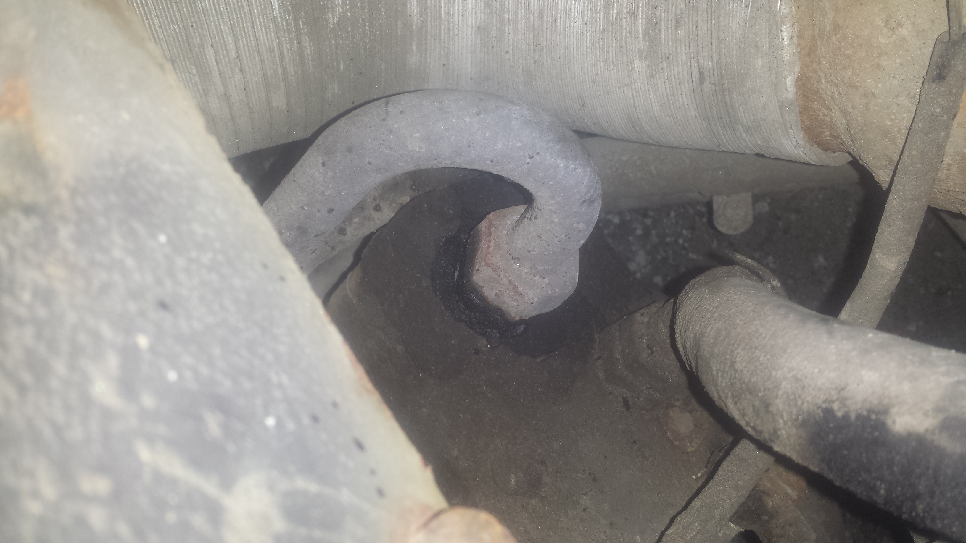

Siinä on tuleva putki ja lähtevä pakkasnesteen putki, ne vain yhteen ja hanaa? Ja sit paisariin vettä kohta vähän?
Re: VOLVO B10M "VIVVI"
:roll:
Pukaatti kirjoitti:Siinä on tuleva putki ja lähtevä pakkasnesteen putki, ne vain yhteen ja hanaa? Ja sit paisariin vettä kohta vähän?
No eikös ne ohitukset yleensä niin tehdä että liitetään menevä ja tuleva yhteen ja jätetään välistä se ohitettava pois.
Juu, uskaltaako lie tehhä? Ei kärvähä mikkää?

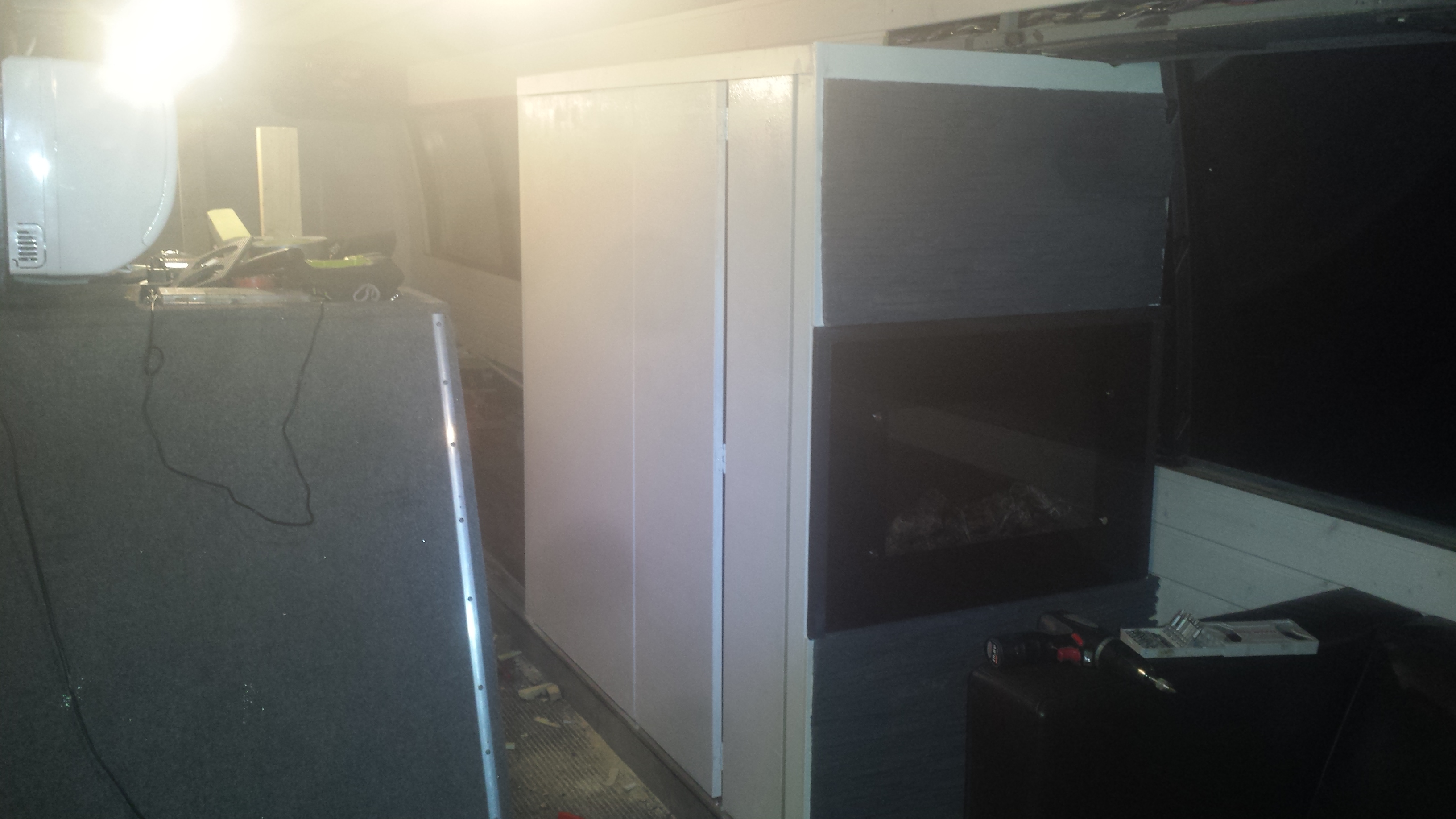

Alkaa vaatekaappi hahmottua. Kestääkö peili miten 21mm vanerissa, tarkoitan tärinää ymsp. Oliko peilille jokin oma liima?

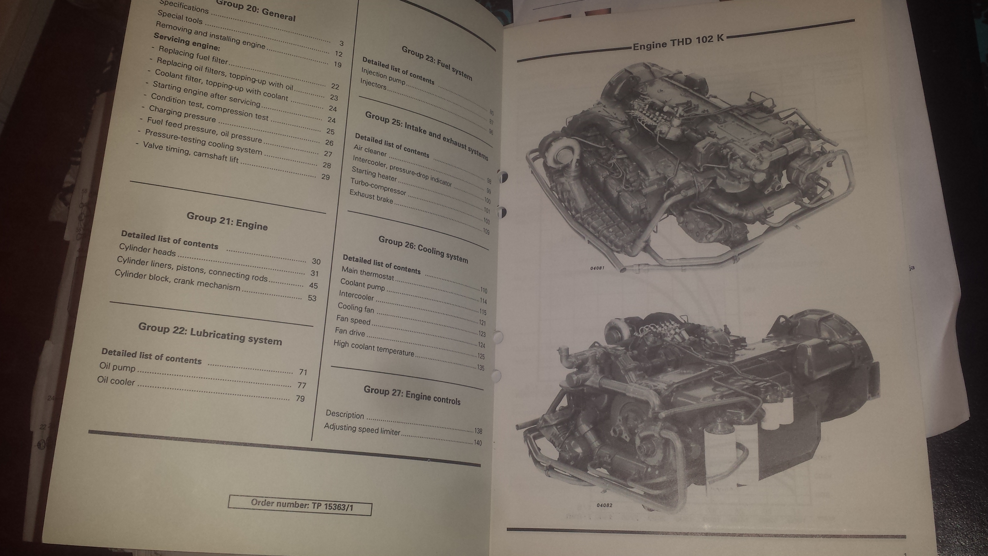

Nyt on koneestakin tietoa ;)
Teippaa peilin tausta niin pysyy kasassa jos hajoaa. Ei levii sirpaleet pitkin autoa.
Roger!
Ei tuo peili tärinästä hajoa, jos on tarpeeksi monta läskiliimatippaa takana. Peili hajoaa siihen kaatuvista irtotavaroista ihan niin kuin kotonakin :)

Kyl peilin pittäisi pysyä ihan perus liimamassalla jopa teipit on niin on hyviä että pysyy varmaan kaksipuoliteipilläkin.
Mistä sie tuon koneen kirjasen oot saanut kelpais minullekin
Kulkurissa(auto ei mies) kun ahtaat sisätilat niin jos siihen peilin päälle vetäsis jonkun millin puolentoista pleksin. Se ottas iskun vastaan siitä luutunvarresta.
junior kirjoitti:Kyl peilin pittäisi pysyä ihan perus liimamassalla jopa teipit on niin on hyviä että pysyy varmaan kaksipuoliteipilläkin.
Ebaysta =iipeestä
Tullut hommattua muitakin kirjoja ;)
