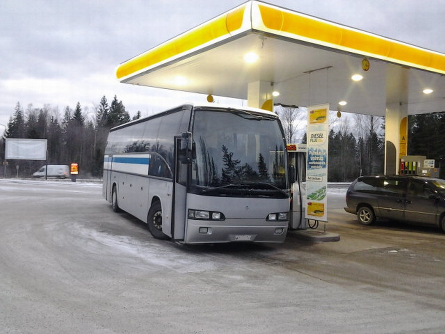

Kävin viime keskiviikkona katsastamassa 1+12 paikkaseksi, ja pikku ajelut sitten päälle :D
Re: Scania Carrus 602
Sehän ei tuollasena pikkubussina enää vie ainettakaan niin paljoa :D
