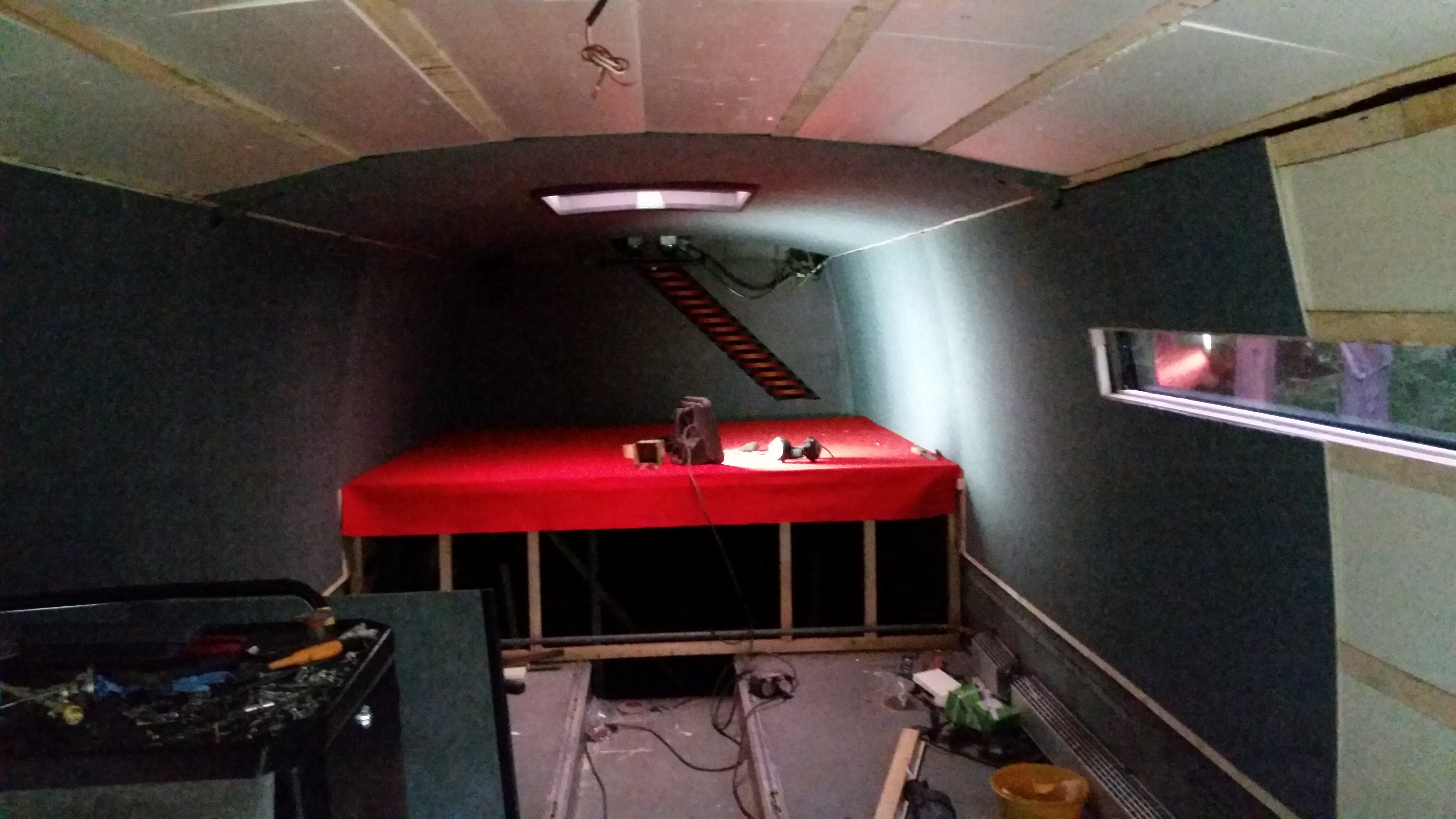

Muutos työt hyvässä mallissa , useampi viikko menny yksin tehdessä . Seinät ja katto lisäeristetty puolesta välistä takeppäin .
Iso takatalli mallia "Pronssi" paitsi orkkis saranat ylhäällä . ym.. ym..
Ilma Eberi (4 kw) kokeiltu , pakkas yön jälkeen 22 astetta sisällä , riittää suomen kesässä .
Tuninkia unohtamatta , 45 cm ratti motonet päällisellä ,luppakorva peilit ,uudet takavalot ja rst kapselit, taka sivulasit teipattu mustalla umpeen ,etu sivut 50 % kalvot sisällä .

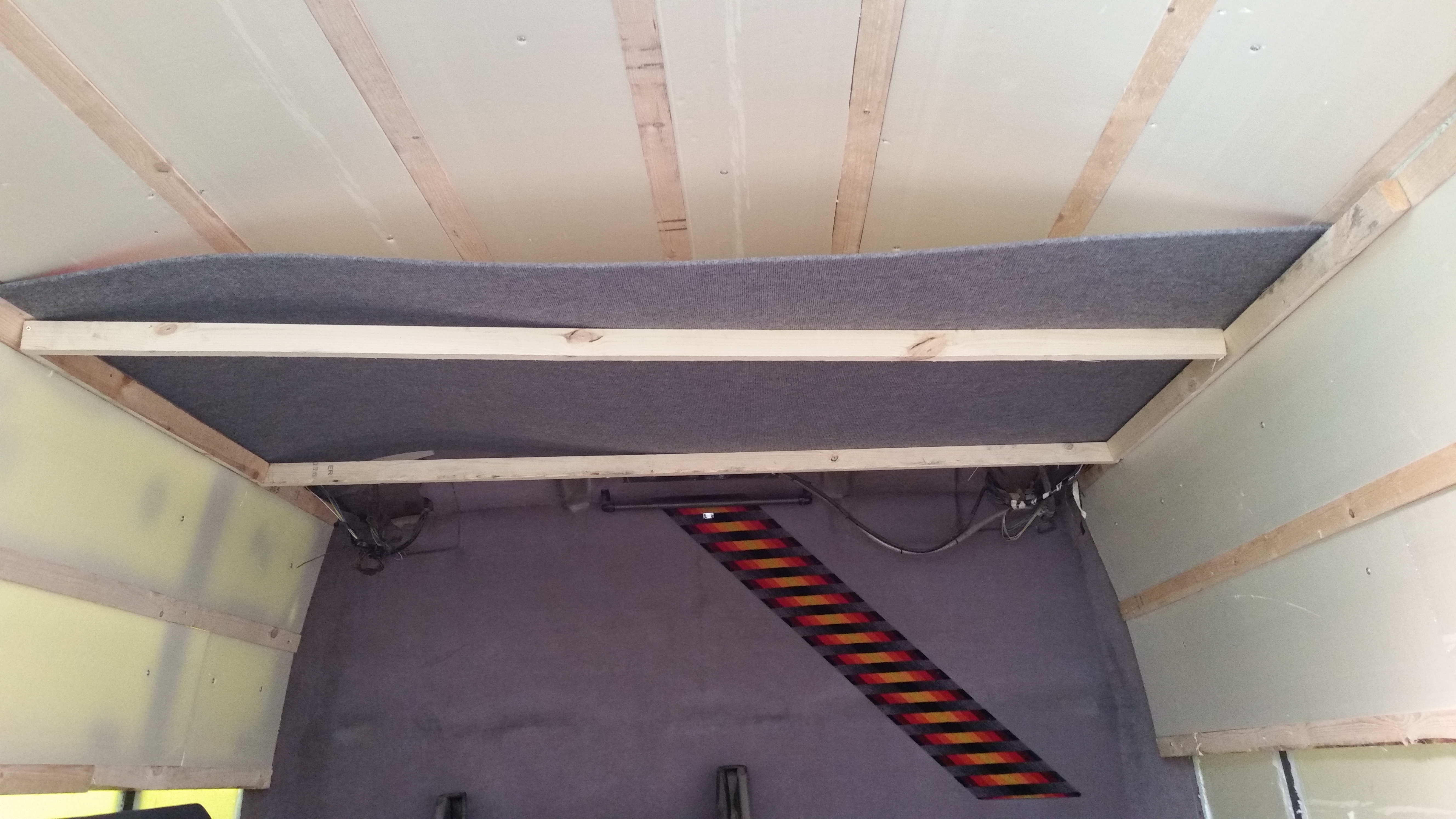

Re: Carrus 501 B10m vm -94 "Cirius"
Hieno katto (ja kankaanlaittoviritys)! Paljonko laitoit extraeristystä kattoon? Just itse asiaa funtsin. Jostain syystä päädyin siihen että laittaisin katon koolaukset poikittain, mutta nyt aloin miettiä että laittaisinko sittenkin pitkittäin.

Edit:off topicin välttämiseksi piti sanomani, että pienellä apuvirityksellä välttää apukäsien tarpeen eikä mee tupakkia eikä hermookaan niin paljon. Kattoon ku pingottelee niin testisoirolla on hyvä testata paljonko vaatii extraleveyttä että yltää reunoille taivutettunakin, pysyy jossain tapauksissa pelkällä pingotuksella ja reunatuennalla. Faneri vaan tahtoo aaltoilla ja vejellä jos ei keskeltä kiinnitä millään...
Ikkunoitten alareunaan tuli parisängyn taso
seinässä ja katossa byg maxia 2 cm , ikkunoissa 4cm
urtsi levyt 60cm halkasin isolla pöytäsirkkelillä (liikkuva pöytä ), rima on 28cm x 50cm, koivu vanerit 5mm päällystin messumatolla etukäteen ruisku liimalla. jos vaneri on riimaa reuna ei kiharra , ei tarvi listottaa . 6mm maatalous filmi olis parempi.
sängyn taakse jätin 60cm vapaan tilan alhaalta ylös asti , ei vielä kuvassa.
korin rst runko putkiin alkureijät ruuveille ei tule käsi kipiäksi
( asensin urtsi levyn ja riman vuoron perään , tavallaan pakkaamalla ,ei rakoja )
Meinasitko miten toteuttaa ilma Eberin asennuksen ja kenties ilmaröörit?
eberi alakerrassa puhaltaa kuvan reijistä , koolauksen päälle vaneri ni siinä on lattialämmitys koko käytävän mitalla , 50mm haitari putki (puu ilo) ainaski suihku /vessa kilaan , ym.
- paci
- Viestit: 62
- Truck: B10M Delta Star 301
- Location: Kerava
Jep. Jotain tuonkaltaista itsekin suunnittelin.

Kovasti oon touhunnu Ciriuksen kimpussa varmaan 1kk putkeen . Etu ilmajousitus uusittu ja hanoistakin tulee myös lämmintä vettä ! nestekaasu vesi lämppäri toimii , vaatii vain kaksi 1,5 v pyöreää patteria ja tietysti veden ja kaasun .Keittiö valmis, jääkaappi ja vaate kaappi paikallaan , matot ja verhot asentamatta ym.. Laitan kuvia kun matot lattialla .
Tuo lattialämpösysteemi kiinnostas ihteäkin. Testaas äkkiä, ku mulla on pelko että alkaa muovimatto haista ja faneri kuivuu kovasti kun yli 80c ilmaa työntää tonne koteloon. Ja mites kun suuttimesta haluais lämmintä niin lattia kuumenee liikaa. Vai mietinkö liikoja?
Lattialämmityksestä ei mitään huonoa sanottavaa , huonetermari hoitaa asteet , puhallin säätyilee automatic ittekseen .
Liiallista vanerin lämpeämistä en ole huomannut.
Veden lämppärin teho vissiin 11 kw , kapasiteetti 5 litraa minuutissa , bilteman 59 € vesipumppu 3,1 bar paine , 11,6 litr / min .
Kokeillu oon et toimii . Kliiniset kokeet myöhemmin .
220 sähköt asennettu varsin virallisesti , matkailu ajoneuvon sähkötarkastus kaavakekin tulee täytettynä .( 50 m johtoa ei riittäny )
