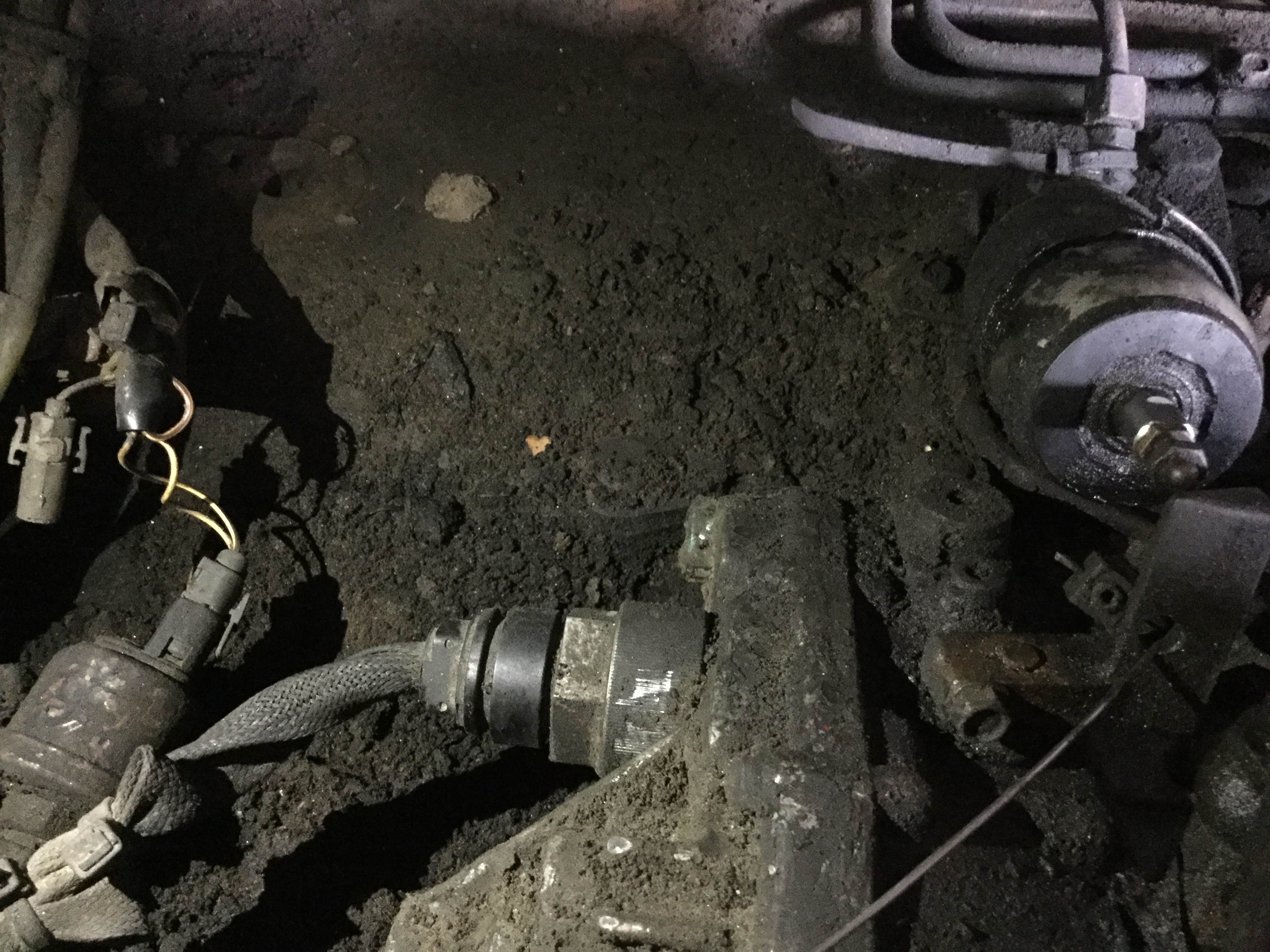

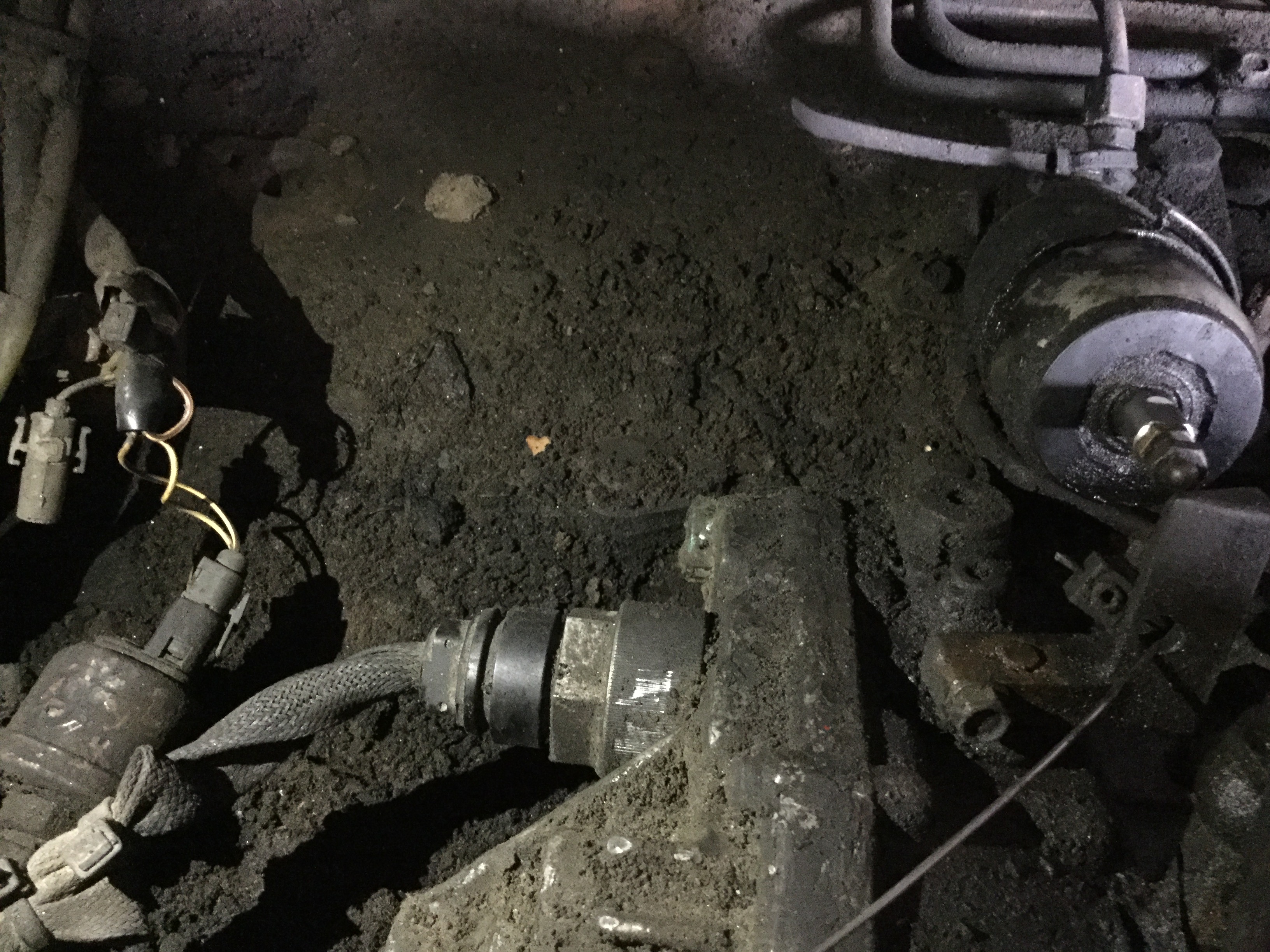

Ulkoisesti laitettu ilmaa,starttaa vaan ei käynnisty!Semmonen vika nyt ilmenny et ku virta päälle,vaihdelaatikon valo syttyy ja noin 5sek rele napsahtaa ja valo sammuu,mut virrat jää päälle vaikka kääntää avaimen 0-asentoon?!Päävirrasta sit sammutettava virta!Kun laittaa vaihteen puoli-pykälään,valo syttyy ja virrat saa pois avaimesta..vapaalla ei saa virtoja pois...
Ilmattu jakajapumpulta,meno ja paluusta tulee nafta kun löysää putken mutteria,mut ei mene nafta suuttimille asti,eli onko pumpun sisällä joku magneettiventtiili joka estää pääsyn suuttimille?
Pumpun päällä olevassa sammuttimella "tappi"sisä-asennossa,tulee käsin vetämällä ulos,ei vaikutusta kun starttaa!
Onko kellään kuvaa sammuttimesta?

Re: APUA!!Volvo b10m -94
Koitas tartata niin,että keppi on siinä asennossa missä virrat saa avaimesta pois?
Tuosa edellisessä kuvassa näkyy sammuttimen vipu äärioikealla, se josta lähtee myös vaijeriracingteam kirjoitti:

Väännä tuo vipu tappia vasten, meneekö? Se näyttäs olevan nyt sammutusasennossa (kuva vähän pyllystä) Pumpussa ei käsittääkseni ole muuta sammutusta tekevää kuin tuo, vai onko tuossa muka jotain älyä? Rivipumppu? Jos naftaa ei tule suuttimelle asti niin ruokahan sieltä puuttu ja siksi ei käy.
Löytyykö foorumilta pumppu-tietäjää joka ymmärtää sähköpään päälle jotain??!
Vika paikannettu sähköpäähän, sammutin tappi sähköpään sisällä ei sano mitään,eli ei työnnä pumpun akselia että polttoaine pääsis pumpulta suuttimille!
Sähköpää irroitettu, sen testaukseen tarvisi apua!
Mikä on sähköpää? Kuvaa? Sammutin vai tappi, kuva? Tuo vipu on vain mekaaninen, ja sitä kai tapauksessasi ohjataan sähköisellä servolla? Jos tuo vipu on kuvasta ulospäin asennossa ,niin sillon pisä käydä. Tuo vaiveri kuvassa on tappokatkaisin, kun elektroniikka tai pneumatiikka (itsellä sammutin oli paineilmala) pettää saa moottorin sammumaan mekaanisesti vetämällä tuon vivun, jolloin syöttö katkeaa.
Jos vipu on varmasti "käyntiasennossa" niin sitten lutkulla ilmat pois. Tuo on niin yksinkertainen systeemi kun olla ja voi. Voi vaatia minuuttien starttauksen vartin lutkutuksen jälkeen, älä polta starttia eläkä riko akkuja.
PESE koneen päällinen kun eihän tuo vipu varmaan pääse edes liikkumaan esteettä.
jos sulla on sähköpää irti niin liikkuuko se säätötanko joka kääntelee elementtejä kevyesti, jos ei niin se on jäänyt nolla asentoon ja periaatteessa se sammuu myös tuolla säätötangolla, jos tarttuilee niin pumppu sepälleReddewil kirjoitti:Mikä on sähköpää? Kuvaa? Sammutin vai tappi, kuva? Tuo vipu on vain mekaaninen, ja sitä kai tapauksessasi ohjataan sähköisellä servolla? Jos tuo vipu on kuvasta ulospäin asennossa ,niin sillon pisä käydä. Tuo vaiveri kuvassa on tappokatkaisin, kun elektroniikka tai pneumatiikka (itsellä sammutin oli paineilmala) pettää saa moottorin sammumaan mekaanisesti vetämällä tuon vivun, jolloin syöttö katkeaa.
Tuo mekaaninen sammutin toimii,samassa tuo ulkoinen mötikkä pakokaasujarru,eli kun painat jalalla jarrua,paine-ilmalla työntää tangon ulos ja katkaisee syötön!
Tuo vipu,jossa vaijeri,hätäkatkaisu!
Pumpun sähköpäässä "tappi" jota ed.mainitut liikuttaa vain sammutin asentoon,nyt ongelma et sähkö ei liikuta tuota samaa tankoa toiseen suuntaan ja näin ollen päästä naftaa pumpulta etiäpäin!!
Virta tulee ja maadoituskin eli säädinpää rikki!
