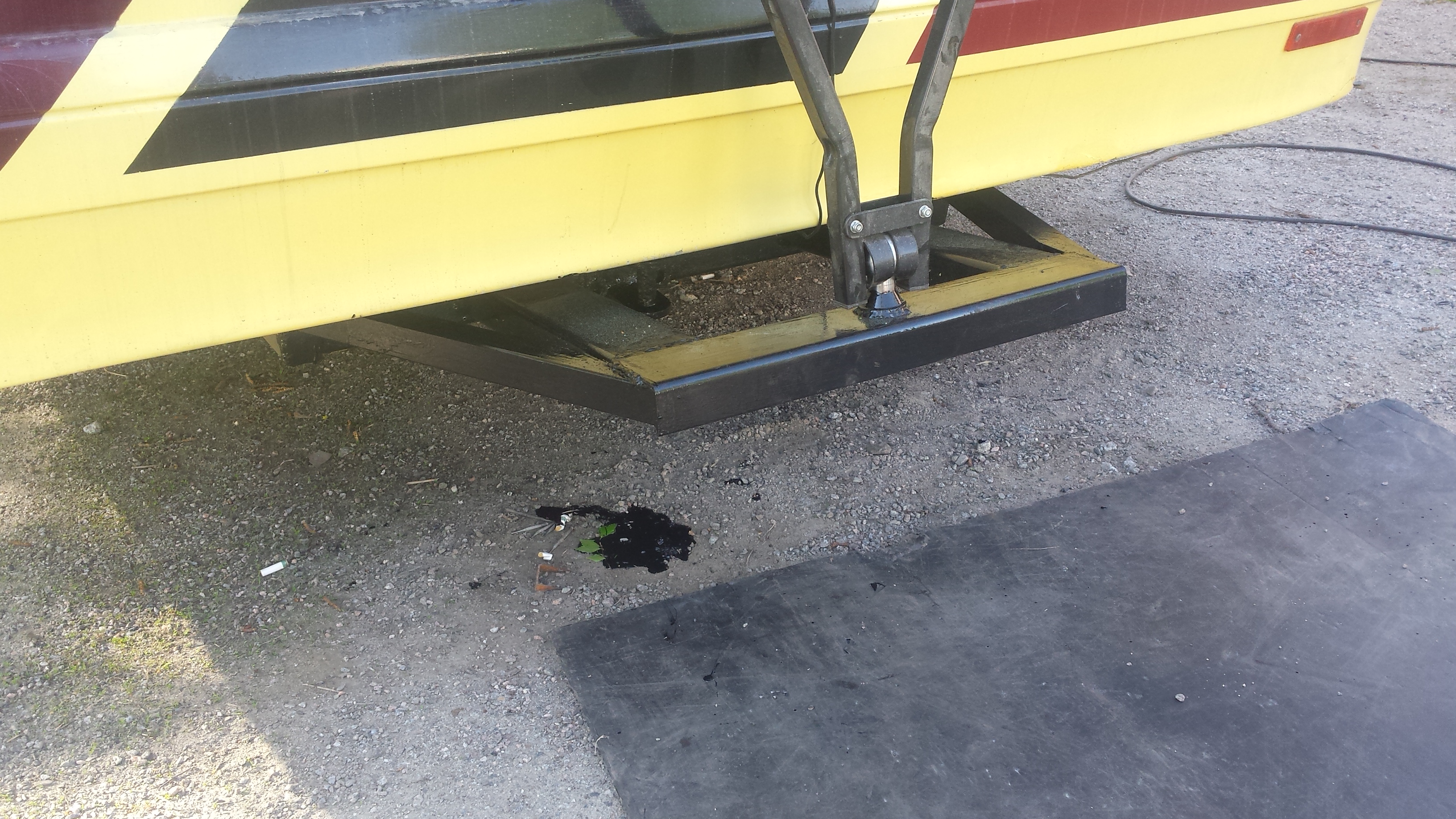

Tuo vissiin ei olis laillinen vetää kärriä perässänsä?
- Jokelan linja
- Viestit: 472
- Truck: Scania bf86s Lahti10
- Location: Nurmijärvi
- Member id: 200
Re: VOLVO B10M "VIVVI"
Ei niin, kun sulta puuttuu valopistokePukaatti kirjoitti: Tuo vissiin ei olis laillinen vetää kärriä perässänsä?
Sanot vaan että se on ollut siinä jo kymmenen vuotta, maalattu vain uudestaan.
Jos se olisi uusi asennus, pitäisi sen olla siihen autoon tarkoitettu. Varmaan jotain hyväksyntämerkintöjä pitäisi olla
omavalmistekoukkuja ei saisi enää tehdä.
Näin muistelisin, voin olla väärässäkin.

Joo, tuo oli hyvä vinkki
maalaan koko takarungon uudelleen kun se oli vasta tehty ennenkuin auton ostin. Sit jos kysyy niin tein huoltomaalauksen.
Hitsasin kiinni noihin "lossiliuskan päihin " , semmoset näkkyy oli myös edessä (en tienny niitten tarkoitusta kunnes joku täällä mainitsi)
Uskaltaako ihan "rosvoliittimillä " vedellä jatkot pistokkeeseen? Ei mene b10:pin sähköt sikinsokin?

Yleensä henkilöauton peräkärryssä on 12 voltin polttimot/ledivalot.
Bussissa on 24 voltin jutut
Huomioi tämä.
Jonkinlaisen jännitteenalentimen vaatii tai sitten laitat kärryyn ledivalot jotka toimii 12/24v
Omaan saunavaunuun laitoin tällaiset ledit.
Volvon manuaali sanoo että vilkkureleen maksimi on 4x21W/puoli. Paljonko on nyt vilkkupolttimoita?
Kytkentäkaaviosta en löytänyt perävaunupistoketta.
Varmaankin takavaloilta otettava sähköt.
Kova jätkä ottais takavaloilta herätteet releille jotka ohjaa kärryn valoja.
Mutta jos laitat ledivalot kärryyn, en usko että tulee ongelmia.
Ja ne rosvoliittimet heität roskiin
Huomioi tämä.
Huomenta. Juu vilkkuja on 2 per puoli ja ledeillä meinaan laittaa. Jos laittas vaikka kytkentärasian missä haarottas töspelille. Kiitoksia releen tiedosta.

Just noin. Mä kävin erikseen kysyy konttorilta et "mites ku mulla ei oo vetokoukku rekisteriotteessa? Et pitäiskö laittaa?". Sit selitin, että ku oon tekemässä takarunkoa uusiks, ni tämmönen tuli mieleen ku sitä koukkua siinä (pöydällä!) silmäilin. Ei tarvii laittaa pikkukoukkua otteeseen, eikä oo tarvinu joskus ennenkään, ni kukaan ei voi mitenkään tietää, onks se ollu siinä päivän vai kaks.
Laitoin jännitteenalentimilla 13-nap pistokkeen. Oli tarkotus laittaa toinen samanlainen 24V siihen viereen, mut jouduinkin lähtee toiselle puolella maapalloa vesisateeseen, ni jäi tekemättä se. Ja pari muutaki hommaa...
Berkhofissa on takapaksissa kytkentärasia, mihin tulee edestä johtosarja ja haarautuu siinä sit kaikkiin takavaloihin. Siihen vaihdettiin pykälää isompi purkki ja sen sisällä noiki liitokset.
