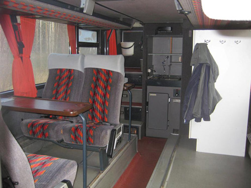

Sen verran on eroja autoissa näköjään että IRJA II on varustettu tuolla keittiöllä jonka "takana" on sitten matkatavaratila. Mulla taasen sekin osa oli täynnä penkkejä. Kuvia en omasta löytänyt kun ihan oman projektin alkuajoilta, mutta siinä näkyy se tila johon pitäisi talvella rakentua sitten sauna :D
Kuvissa siis ensin IRJA II ja sitten Highway Star.

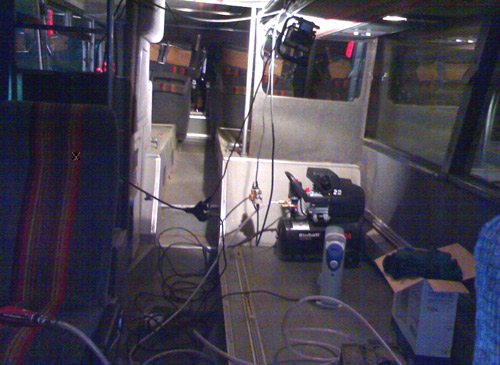

Projekti etenee(???) pikkuhiljaa :) . Lähes kaikki tarpeeton ja jotain tarpeellistakin ,joka on rakentelu tiellä on saatu purettua , mutta onpahan tämä "säästävä"purkaminen niin hidasta että tuntuu että tunti töitä, tunti siivoamista ja tunti pähkäilyä saatta olla toteutunut tahti . Rautaakin on tullut hankittua "muutama " salko ja jopa muutama pätkä jo kiinnikin liimattu :) .
Alkuperäisestä neukusta jäljellä enää "himmeli" jossa vielä peltejäkin on paikoillaan , lähes kaikki lattiat purettu ja toistaiseksi kaikki ikkunatkin vielä paikoillaan kun tuo avattavien ikkunoiden ongelma ei vielä ole aivan täysin ratkennut . :? :? Muut isot ongelmat ovat jo ratkenneet jollain tavalla :shock:
Aikataulua ei oikein ole saanut hahmotettua , mutta vuosia tässä leikissä kuluu ..... olisko viisi hyvä arvaus , varmaan yhtähyvä kuin joku muukin , yksin ei päivässä tule paljoa pahaa eikä hyvää tehtyä mutta jos vuodessa setään jotain :wink: :wink: tai viidessä.....

Pari "toivottoman" näköistä kuvaa nykyvaiheesta lisätty galleriaan . Eipä oikein "hyvältä " näytä vielä tässä vaiheessa :lol: :lol: 8)

Re: IRJA II
Viesti Kirjoittaja Jone »
No nyt on perusteellinen remontti menossa! Vaan tuleepahan just mieleinen.

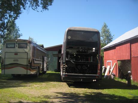

Surffailessa löytyi Nepparin kuva tositoimissa :DKuva
Ei onnistu liittäminen :oops: Tuolla kumminkin

Ihan hyvältähän tuo näytää... jotenkin päässyt unohtumaan miltä näytti kun ei "ihan " noin puhdas ja kiiltävä projektin tässä vaiheessa :) :lol:
