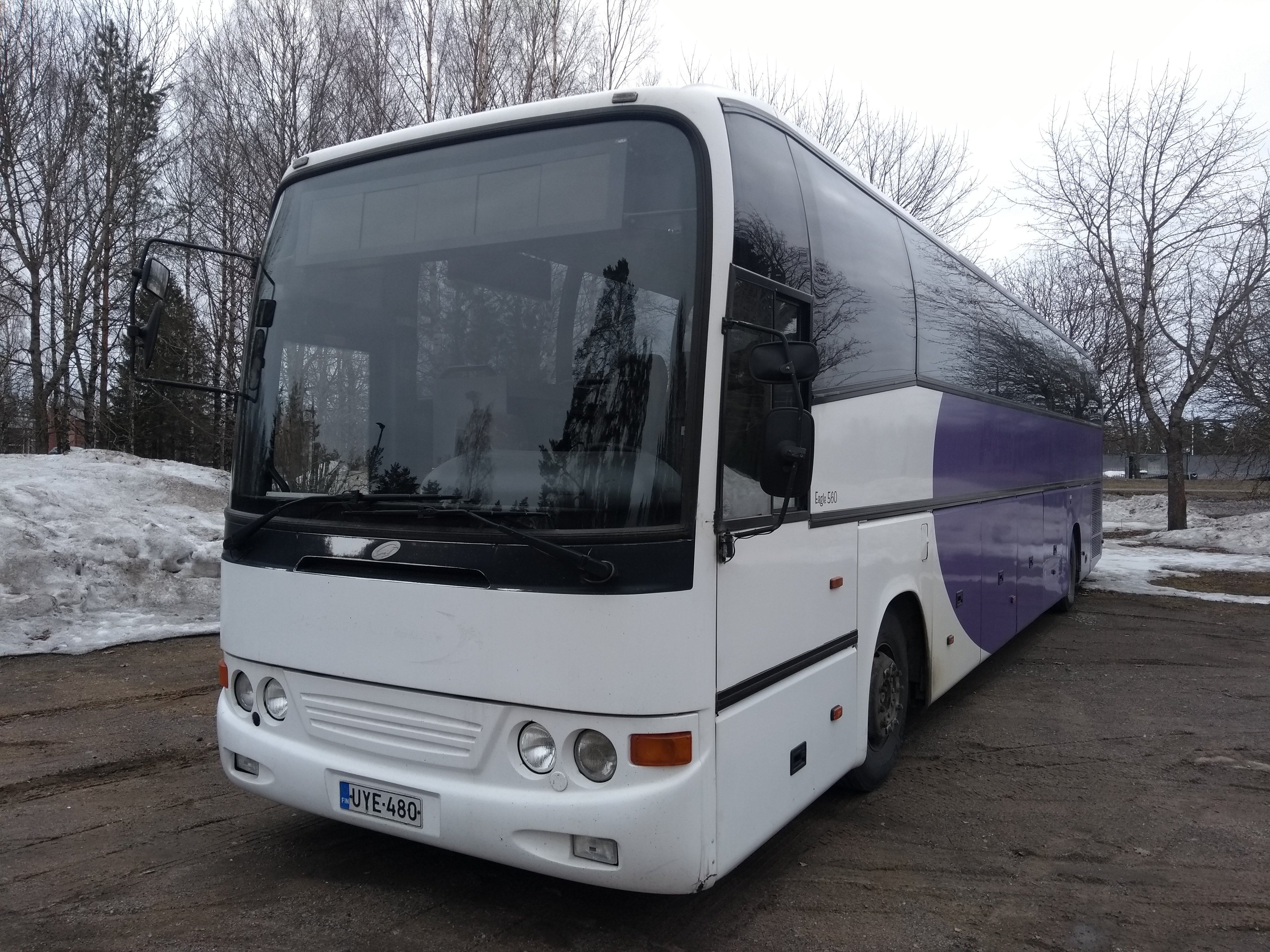

Ensi viikolla, vuosien jahkailun jälkeen pihaan muuttaa 13,5metriä verta, hikeä ja kyyneleitä.
Sattui tosissaan niin, että nykyinen työnantaja uusii kalustoa ja minun luotto työratsuni oli menossa lihoiksi. Iskin heti kiinni ja tein molempia tyydyttävän tarjouksen: minä saan ilmaisen ja naurettavan halvan väliin sijoittuvan aihion ja työnantaja välttää myynnin vaivan.
Tarkoituksena olisi siis pitää linja-autona ja ensitöiksi purkaa, tasailla lattiaa ja lisäeristää. Tekniikka puoli vaikuttaa olevan ihan ok. Koeajoa on tosissaan alla tuhansia ja tuhansia kilometrejä, joten ihan sikaa säkissä en ostanut.
Yritin täältä metsästää kohtalotovereita ja kuvia Eagle 560 projekteista mutta kovin tuntuvat olevan kiven alla(?) Olisi mukavaa nähdä vähän mitä muut ovat tehneet ettei tarvitsisi pyörää uudelleen keksiä.

Nonniin, nyt se ois pihassa. Monta oli mutkaa matkassa ja ei vähiten kotitallin osoittuminen 8cm liian matalaksi.
Mistähän aloittaisi?

Ei mahdu talliin, vaikka laskee pussit tyhjiks? Renkaista ilmat pois?

Kannattaa aloittaa tuumailemalla rauhassa. Hötkyilemällä tulee vain harmitusta.
Re: Scania k114 Eagle 560 2002 -Solina
Siistin näköinen aihio, voimia projektiin.

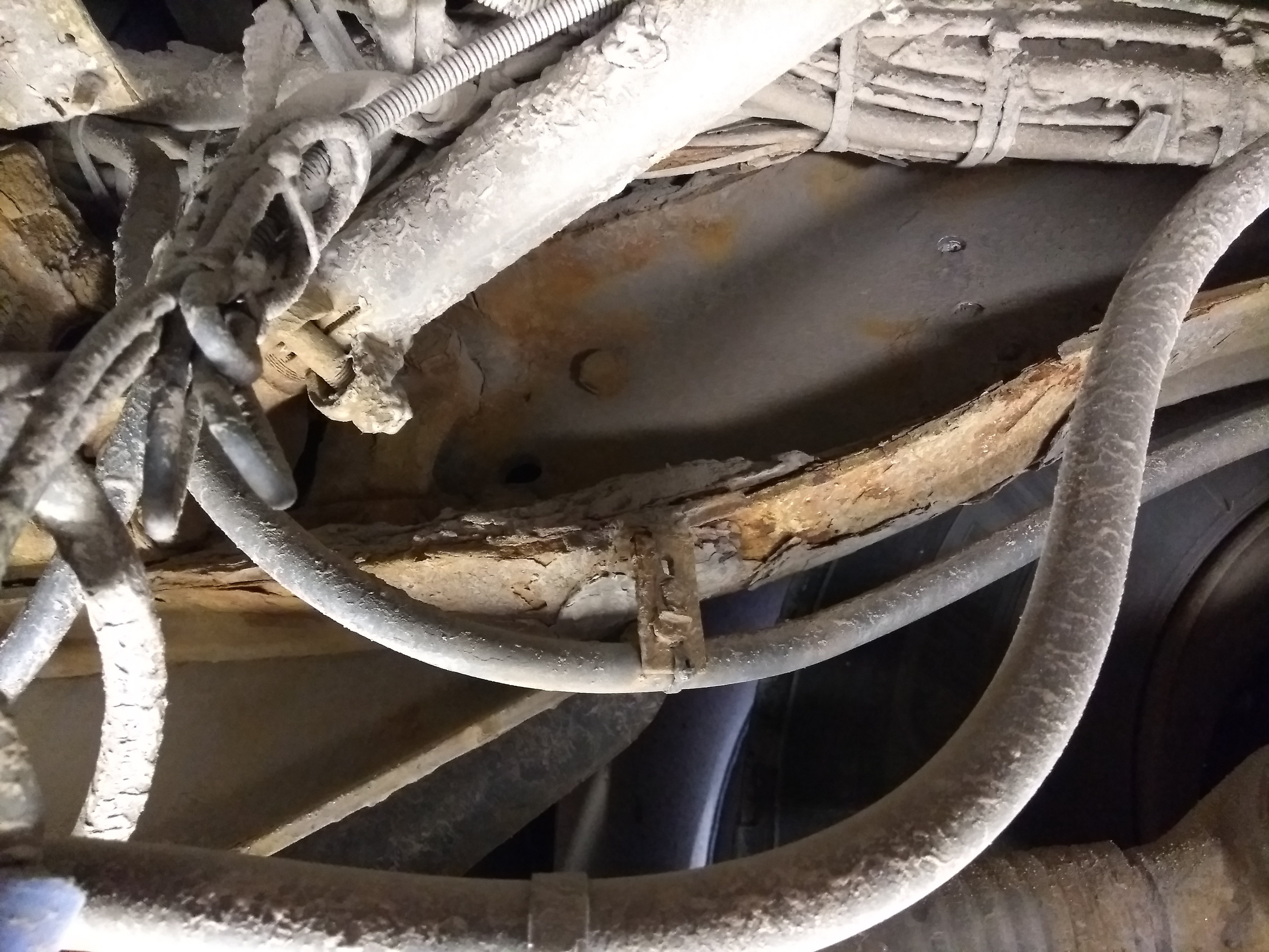

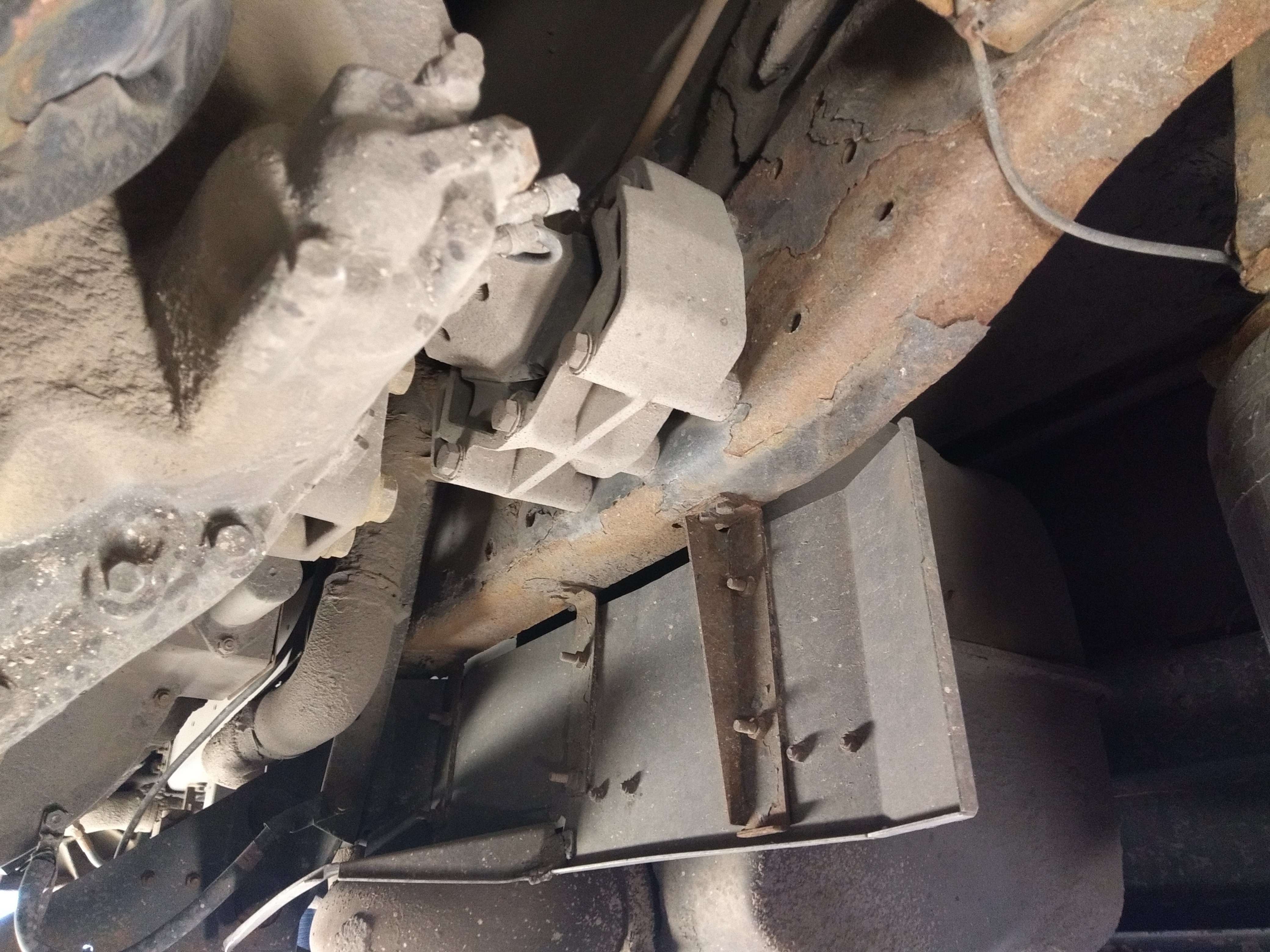

Pääsin samalla reissulla ihmettelemään bussia alhaaltapäin ja onhan tuonne jo ruostettakin kerinnyt kertyä. Kuulemma ei mitään hälyyttävää mutta pisti vähän miettimään, josko asialle pitäisi jotain tehdä?

Eihän tuosta oo ku maalit vasta varissu pois. Ota ja päästele painepesurilla pois kaikki mikä heleposti irtoaa. Sen jälkeen näkee tarviiko olla huolissaan.
Voihan sinne vetää tuuheasti jotain Krown alustaöljyä tai vastaavaa. Varsinainen massaaminen ei ole hyväksi kun ruostuminen on jo alkanut.

Kotelosuoja-ainetta mietin ruiskis pintaan putsauksen jälkeen. Teräketjuoöljyn perään tuntuvat wanhanliitonmiehet vannovan mutta taitaa olla aika sottasta kamaa.
Alustamassaa, tervaa ja 95E:tä. Sekoitussuhde vapaasti valittavissa. Ei kuivu muutamaan suveen.
Tai sitten tuota Krown öljyä joka on ihan alunperinkin tuohon hommaan tarkoitettua.
