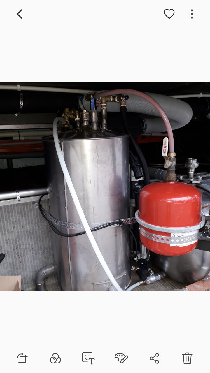

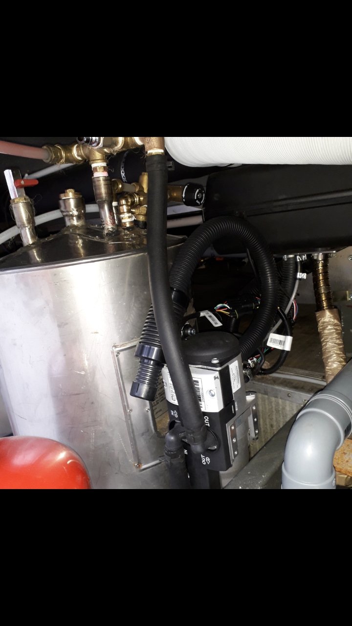

Omia turailuja, rosterisäiliö on lämminvesi kehitin kierukassa glygoliseos binar 5 lämmittää sen...
