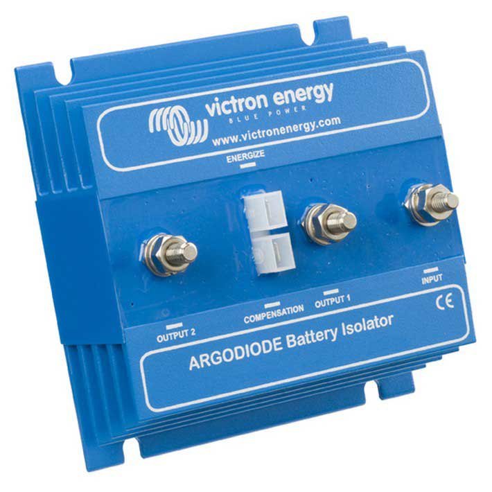

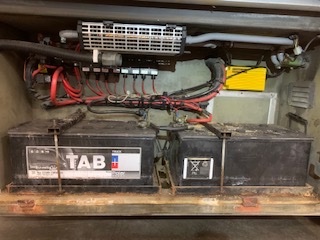

Punanensisu kirjoitti: 15 Joulu 2020 18:40 Ite ostin Victoronin 230a niin ainakin kestää kun on 180a laturi :D
Oliko se 120€
Mistä sait noin halvalla victoryn laturin ja onko sulla 3-vaihe syöttö autolle jos tuollaisia tehoja otat laturista? Toki normi akutkaan ei kestä tuollaista jatkuvaa lataustehoa 🤔

Onko tuo 180A Victron-diodihaara....? Vai mikä vempain se on?

Rosvolinna kirjoitti: 16 Joulu 2020 00:22 Onko tuo 180A Victron-diodihaara....? Vai mikä vempain se on?
Eeoo vaan ihan mikroohjattu rele siis tunnistaa jännitteen ja irrottaa ja kytkee tietyissä jänniyteissä. Kuukkeli kertoo kun siihen

Re: Scania Carrus 602 ”Elise” projekti tarinaa
Kimpsu77 kirjoitti: 16 Joulu 2020 00:02
Oliko se 120€
Erotusreleestä oli kysymys 🤗

Vissiin tuo?
Eiii, tuo on just diodi
Joku victron cyrix se oli
Tämä se on
OK - tuo tekee saman kuin Blue Sea. Varmasti hyvä laite tuohon tarkoitukseen. Kiitos kuvasta - nyt kukaan ei mene harhaan. Tuolla webissä on kaupan ties millaista separaattoria, jotka eivät osaa erottaa toisistaan kuin Visan ja Pay Pal:lin
Rosvolinna kirjoitti: 16 Joulu 2020 23:08 OK - tuo tekee saman kuin Blue Sea. Varmasti hyvä laite tuohon tarkoitukseen. Kiitos kuvasta - nyt kukaan ei mene harhaan. Tuolla webissä on kaupan ties millaista separaattoria, jotka eivät osaa erottaa toisistaan kuin Visan ja Pay Pal:lin
Jep, tekee saman mutta kestää enemmän virtaa

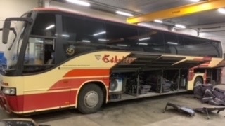

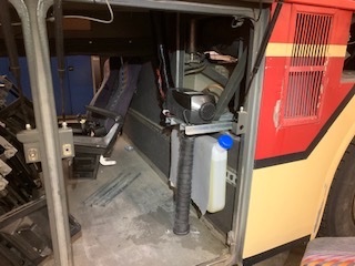

Joutu perhana työkeikalle yllättäen keskiviikkona ja auton kimppuun pääsin vasta tänään🤨 Alku meni tänään oman töppäyksen korjailussa kun onneton yritin oikotietä onneen menemällä rasiaporalla auton oman vebaston lokeroon yläkautta kun luukku on ollut jumissa aina kum auto minulla ollut. Tietysti siinä meni just polttoaineputket jotka tuli rasiaterällä puoliksi runnottua poikki 😡 Siinä meni tovi etsiskellessä sopivia liitoksia ja niin ne sain rasvalinjan helmiliitoksilla liiteltyä ja pääsin suunniteltuja töitä tekeen,.. toki väänsin R-kioskin yleisavaimella luukun auki ja sainpa lukkomekanisminkin skulaamaan 👍

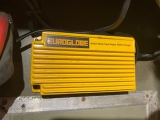

Ajoakuille laitoin eurogloben ylläpitolaturin (muistaakseni 12a). Nyt pitäis alustan sähköjäkin kestää käyttää kun roikassa 👍

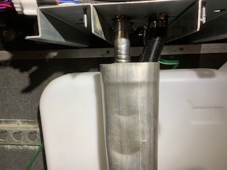

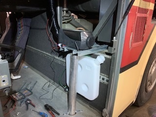

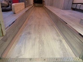

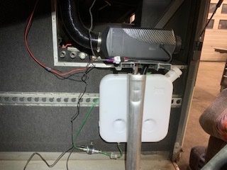

Sitten asensin Kiinan diesel ilmalämmittimen ruumaan. Hyvin puhisi ja lämmintä tuli. Toinen asennetaan kans mutta se taitaa jäädä ruuman lämmitykseen pelkästään. Käytävän alareunoihin laitoin alumiinikulmalistaa joka luonnollisesti loppu kesken😕
Jospa huomenna saisin sen pöydän viimein tehtyä jota olen jo ainakin toista viikkoa aikonut 🤔
Aiotko laittaa jättää tuon kiinalämppärin imemään ilmaa ruumasta?

Rosvolinna kirjoitti: 19 Joulu 2020 22:34 Aiotko laittaa jättää tuon kiinalämppärin imemään ilmaa ruumasta?
Kyllä mutta ruumaan tulee korvausilmaräppänä kunhan sen ensiksi jostain keksin 😄

Kimpsu77 kirjoitti: 19 Joulu 2020 22:36
Ehkä helpoin olis vetää putki tuohon moottorin ilmanottoräppänän koteloon🤔

ainakin 502 ruumaan tulee niin iso räppänä, että moninkertainen ilmansuodatin kangas siihen piti taitella ettei tuuli vie sukkia jalasta.
oikein hyvin on riittänyt ilmaa 5kw kiinanveballekin. :lol:
Joku y-haara voisi olla kätevä. Saisi talvella tehtyä pelkän sisäkierron. Ei tarvitse pakkasilmaa lämmittää ja haaralla voisi ottaa vähän uutta sekaan.

Rosvolinna kirjoitti: 20 Joulu 2020 09:33 Joku y-haara voisi olla kätevä. Saisi talvella tehtyä pelkän sisäkierron. Ei tarvitse pakkasilmaa lämmittää ja haaralla voisi ottaa vähän uutta sekaan.
Näin olen venelämmittimien kanssa juurikin toiminut. Ei ole ollut haaraa mutta kelien kylmennyttä ottanut imuputken lämmittimeltä irti ja jättänyt samaan tilaan niin ei kaikkea ilmaa ulkoa ota. Tässä täytyy nyt seurailla mistä tuo alkaa ilmaa hörsiä. Jostakin se hyvin ilmaa saa kuitenkin jo nyt kun ilmalämpöpumpullekkaan ei ole vielä omaa ilmanottoaukkoa ja huvin seki pelittää, toki aion sille tehdä väliseinän erottamaan muu tavaratila jota aioin pitää lämpimänä. Ilpille jää ilmaotto etuosan kautta ja senkin osalta täytyy tutkia saako se tarpeeksi sen jälkeen ilmaa vai onko taottava vänkärinpuoleiseen luukkuun samanlainen ritilä kun poistopuolella.
Viestit: 2665
Kuvittelisin että tuossa x02 sarjassakin vakioilmanvaihto toimii niin että ilma painetaan matkustamosta ruumaan, ja sieltä niiden "takaiskuläppien" kautta ulos.
Ehkö jokin hiukkassuodatin väliin niin ei nosta tiepölyä ruumasta. Mulla ainakin tuo alakerta on ihan kivituhkan peitossa, jostain se tiensä löytää ruumaan.
Viestit: 4291
Ruumatilan puhtaanapysyminen perustuu ylipaineeseen. Matkustamon ilma menee käytävän sivulla olevista aukoista ruumaan ja poistuu etuosasta ylhäältä niistä isoista kumiläppäventtiileistä pois. Asumuskäytössä sitten nämä käytävän aukot jäädyttää varpaat.

Lahti32 kirjoitti: 20 Joulu 2020 21:25 Ruumatilan puhtaanapysyminen perustuu ylipaineeseen. Matkustamon ilma menee käytävän sivulla olevista aukoista ruumaan ja poistuu etuosasta ylhäältä niistä isoista kumiläppäventtiileistä pois. Asumuskäytössä sitten nämä käytävän aukot jäädyttää varpaat.
Mulla kyllä on asunto osassa jo käytävän ilma aukot tukittu kun laminaatti peittää ne. Matkustamossa ovat vielä auki ja kaiketi jäävätkin auki.

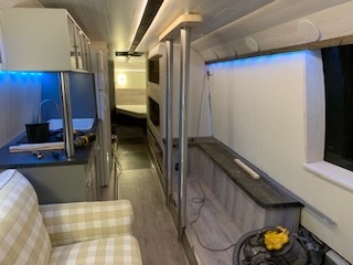

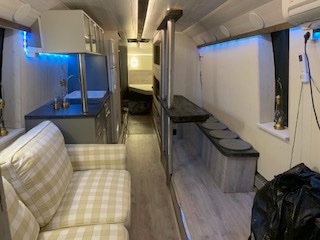

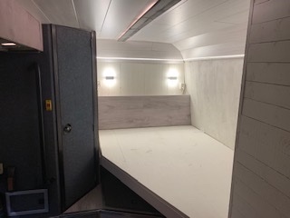

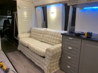

Tänään taas vähä askarreltu jotain.
Takasänkyyn asensin lukuvalot, oleskelutilaan sohvan, lukuvalon ja viimein sain sen ruokapöydänkin luotua paikoilleen.
