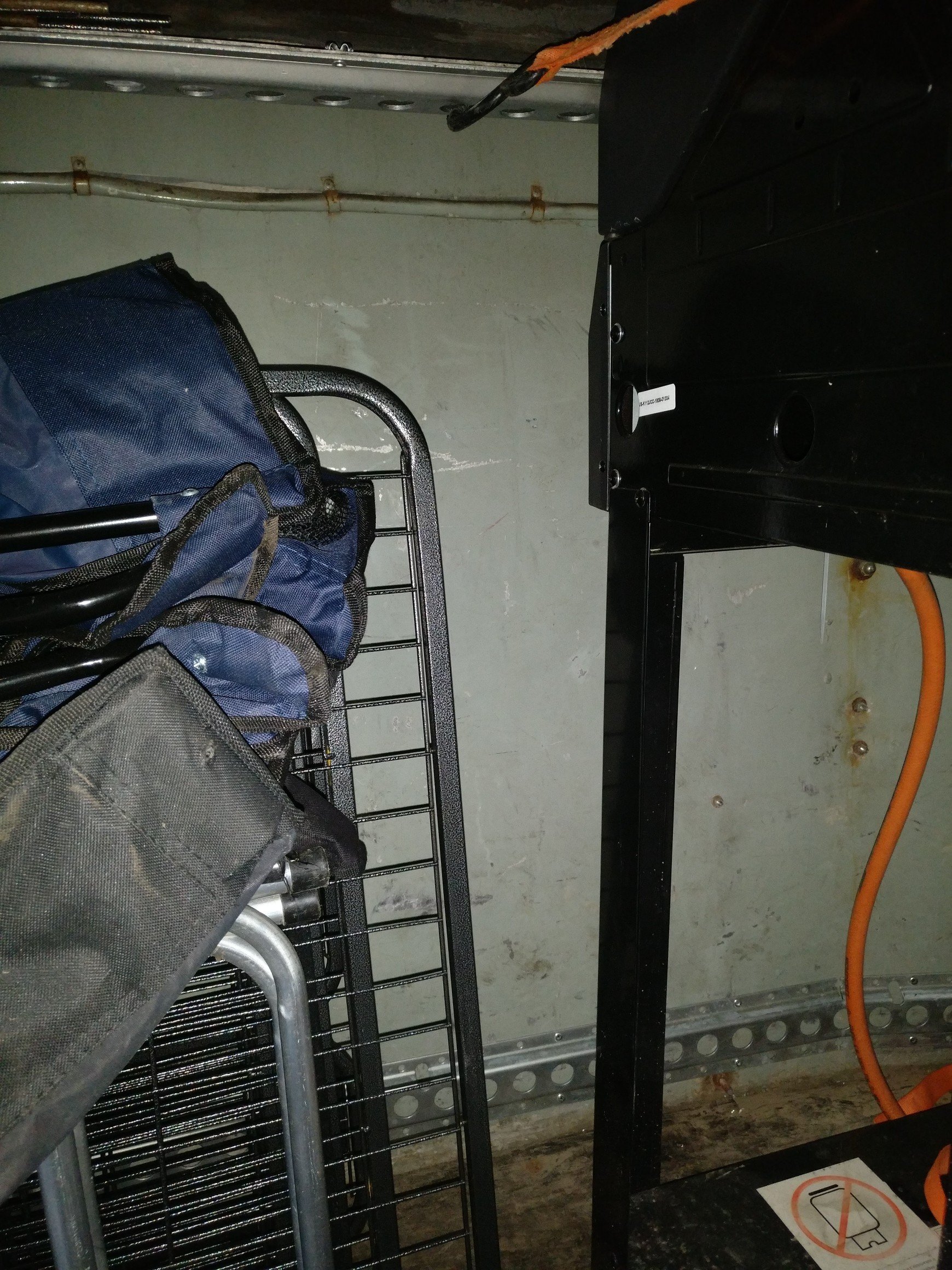

Tuurista tullessa meni takatallissa makkaranpaistoasema nurin, nyt taas nelisentoista metriä koira-aitaa :?
Ostin taannoin huutokaupasta tuollaista sidontakiskoa, niittailin pari kankea takaseinään josko romut pysyisivät järjestyksessä.
Viimeiseksi tuli idea laittaa lista tuonne "hyllyn" päälle, niin aidan välikepit pysyvät siellä eivätkä pyöri pitkin lattiaa.

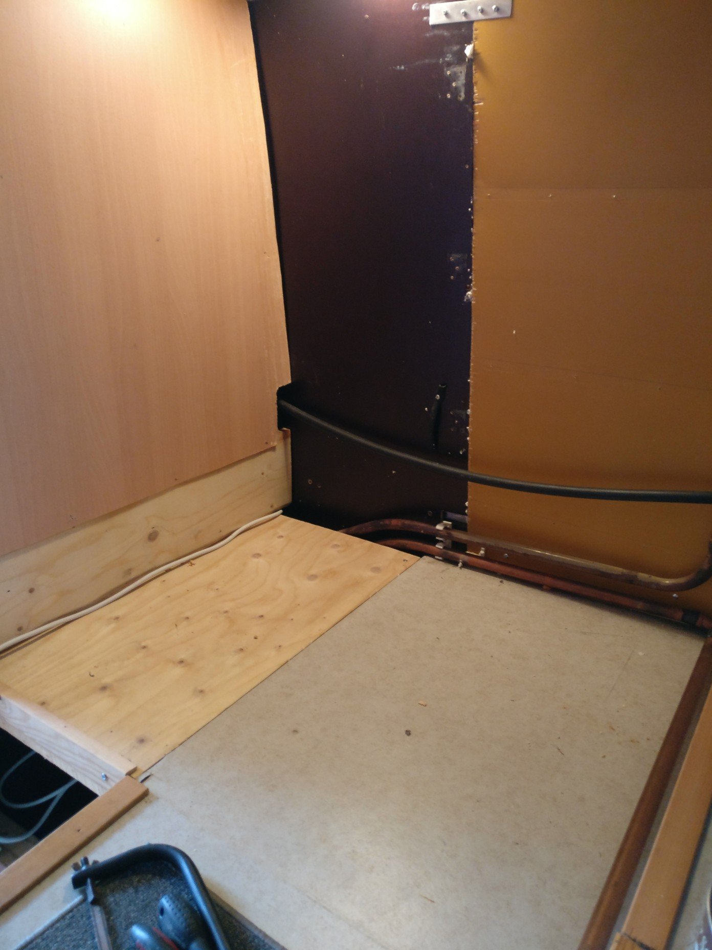

Purin komeron suihkun ja makuuhuoneen välistä. Se on ollut niin turha kaappi kuin olla saattaa, ei olla koskaan säilytetty siellä mitään.
Siirsin takaseinää eteenpäin ja jätin kapoisen oven josta sopii laittamaan lämminverivarsan päälle ja pois. Sai sellaisen metri X 70cm tilan missä voi unelmoida vaikka jonkun koiran nukkuvan, että jää itselle enemmän tilaa :lol:
Samalla tuli eristettyä umpeen puolikas ikkunaruutu jossa oli vain vesivaneri edessä aiemmin, on tuo kaappi ollut kohtuullisen lämmin myös auringonpaisteella.
