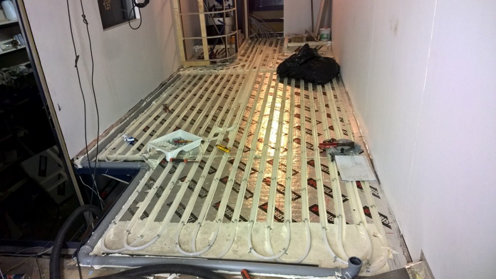

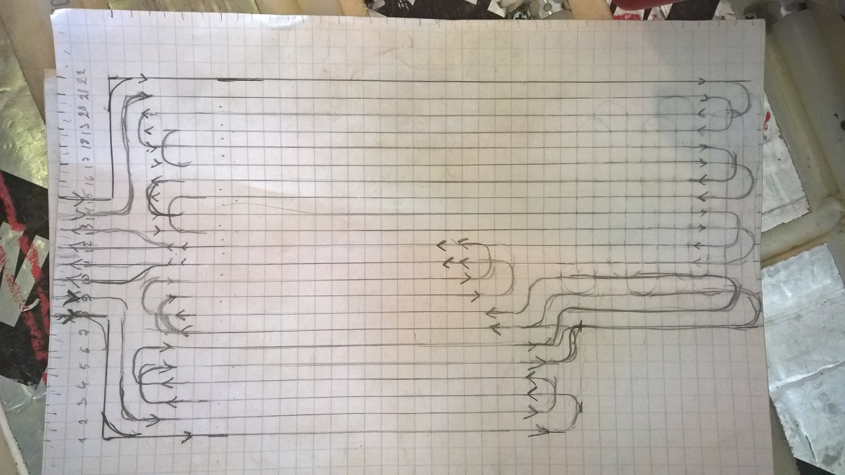

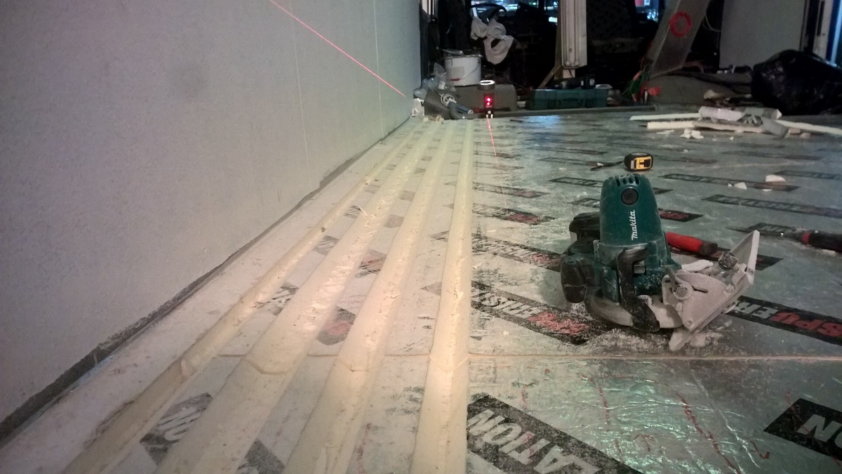

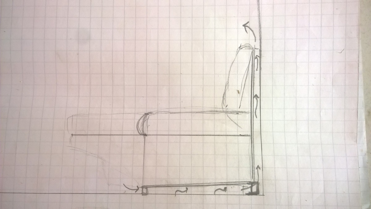

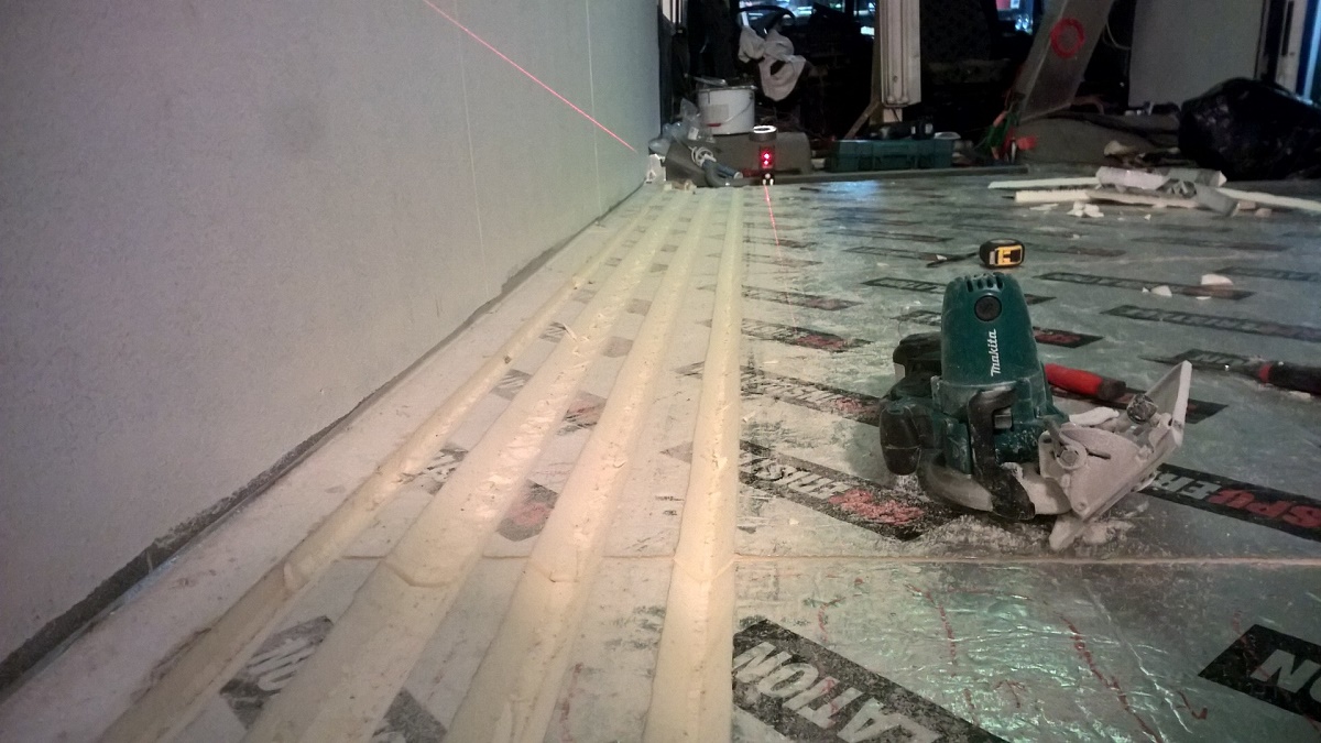

No oon mää ny jotahi tehny... eka mää piirsin paperille... (tais olla ekakerta tämän rojektin aikana että käytin oikein "isoo paperia"...
) tuommosen mää piirrustelin... Noh onha täällä ny tehty muutaki ku "kulutettu kynää"
Piti porailla pikkasen reikiä lattian läpi että saan joskus tulevaisuudessa kalusteet lattiaan kunnolla kiinni (niistä rei'istä ei oo kuvaa...
) Ja ennen sitä piti tosiaan piirrellä se "huonejärjestys" tohon lattiaan... (oli vissii paperit sillo hukassa tai loppu... enkä viittiny tuhlata wc paperia piirtelyyn...

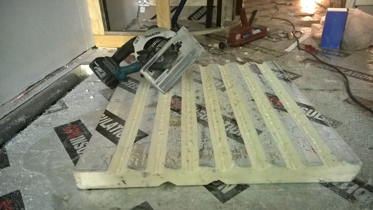

Sitte mää vähäsen reenailin... No lyhyen harjoittelu tuokion jälkeen oli päätös tehty et noin se tapahtuu... Eli ihan vaan käsisirkkelillä terä kallellaan suihkin menemään... Tuli vaan tovi taukoo enne ku "mää suihkisisin" Jep... mutta seuraavassa o "suhinaa ja suihketta esillä"...
Siinä harjoittelua kohteessa... totesin tossa pienemmässä palikassa et "räpsylangan" väri ei pysy tuossa SPU levyssä kunnolla, ni käytin apuna "punaista silmää" (en omiani...) vaan ihan ristiviiva laaseria... (mun silmät on nii punaset ja kierot et eihä tuosta ois mitää tullu jos se ois ollu vaa niiden varassa...)
Joo mutta en sitte muistanu ottaa kuvaa "valmiista" uraputkesta...eiku putkiurasta... No iha sama... Eilen "illalla" räävittiin yhen kaverin kaa putkistoo paikalleen... ihan valmiiksi ei saatu ku män jo yli puolenyön noidenkin kanssa... (pitkästi yli puolyön

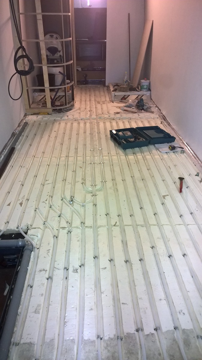

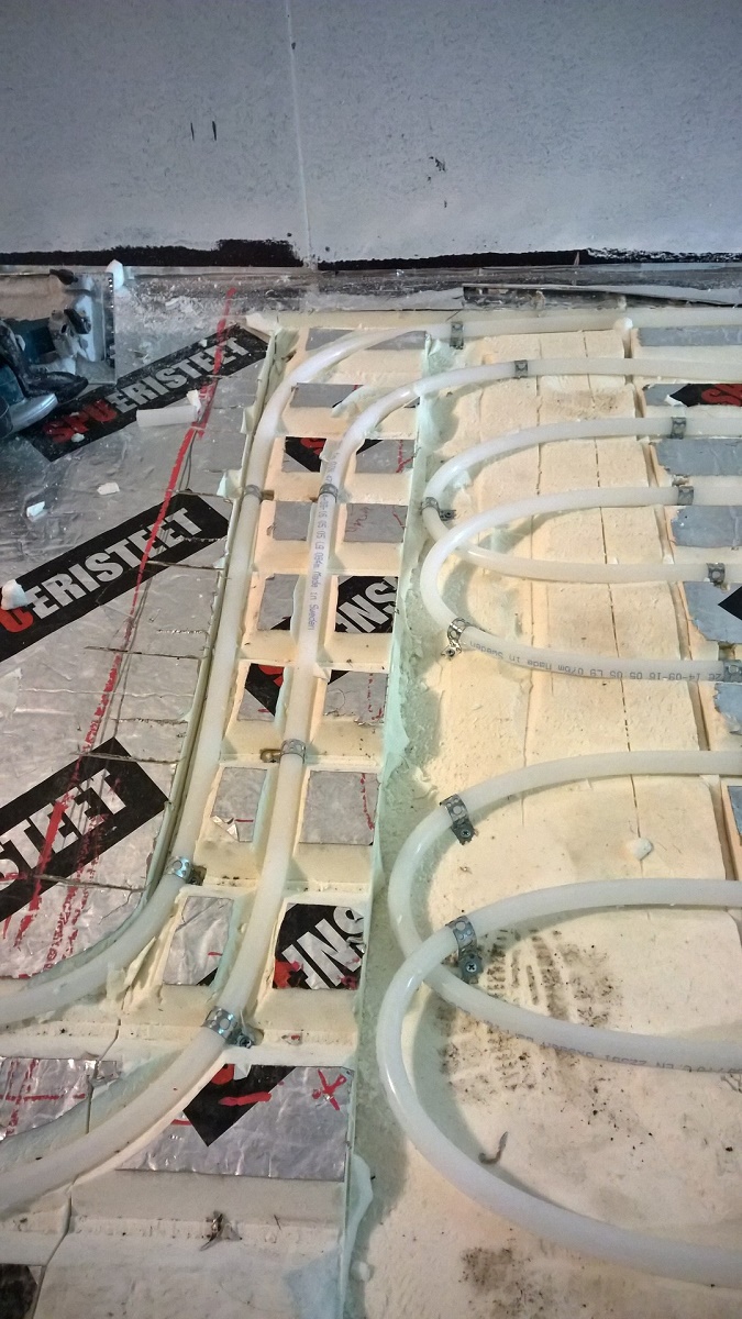

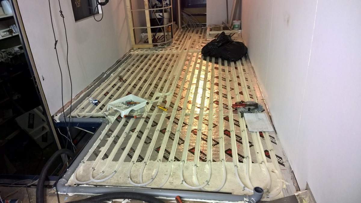

) tässäpä "sarjiksen lukijoillekkin" otos tämän hetkisestä tilanteesta...

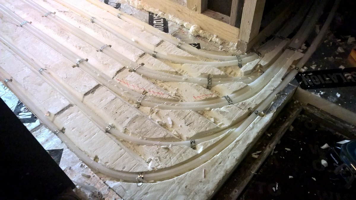

Ja laitan kostoks viel yhen tuosta mutkasta ni saahaan taas porukalla pohtia ja ihmetellä et olikoha tuossakaan "mittää järkee"...
Nii taitaaha tuossa tokavikassa "esiintyä" myös keittiön viemäri...
Minkä tein iha vaan 50mm viemäriputkesta tuohon lattialle pötköttää... geittiön gaaggi ves saattaapi joskus sitäkautta löytää tiensä säiliöön... tai sitte jos auto on kovinkin nokka alaspäin ni sitte se seisoskelee putkessa ja pikkuhiljaa se "täyttyy" moskasta... mutta ton 50mm putken saa pikkasen helpommin "rassattua" puhtaaksi... ja jos mun ajatus "lämmön siirtymisestä/säteilystä/johtumisesta" tossa tasoitekerroksessa ei toimikkaan ja viemäri meinaa jäätää ja ja ja... no anyway... sinne saa suht helppoon ujutettua "sähkölangan" millä sitä saa sulatettua... (ehkä...näin mää ajat... eiku pähkäilin...
Toistan taas itseäni ja totean... "Tämmöstä tälläkertaa...ens kerralla jotain muuta...tai erilaista"...
nii ja "ps"... kuvitelkaapa tuohon putkien väliin vähä valonauhaa...(vilkkuvaa sellaista) läpinäkyvä kirkas epoksi... peilipallo...bordellinpunaiset kalanruotorosteri seinät... "the"sohva... aukeeva kattoluukku...tanssitanko... meikäläinen siihe elvispaljettihaalariin... ni oisinko mää hullu... vaiko vastakkaisen sukupuolen mielestä "täysin vastustamaton"...
Itsellä on epäilys että "saattas tulla noutaja/t" (ne joilla olis se "pitkähihainenpaita" mukana) ja siinä kohtaa mun olis ihan turha "vastustella"...

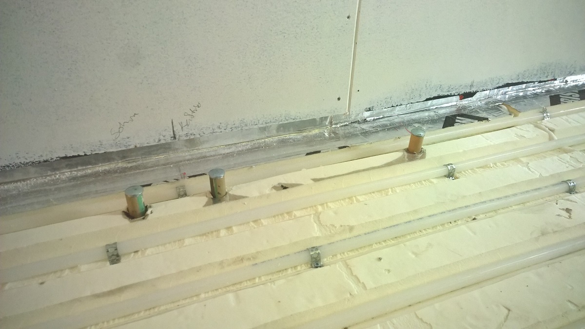

"Päivän kuvat ja touhuilut" (josko mä en ny jauhais muuta...
) Putket loppuun kiinni...
Sitte... Poistin "voolion"...

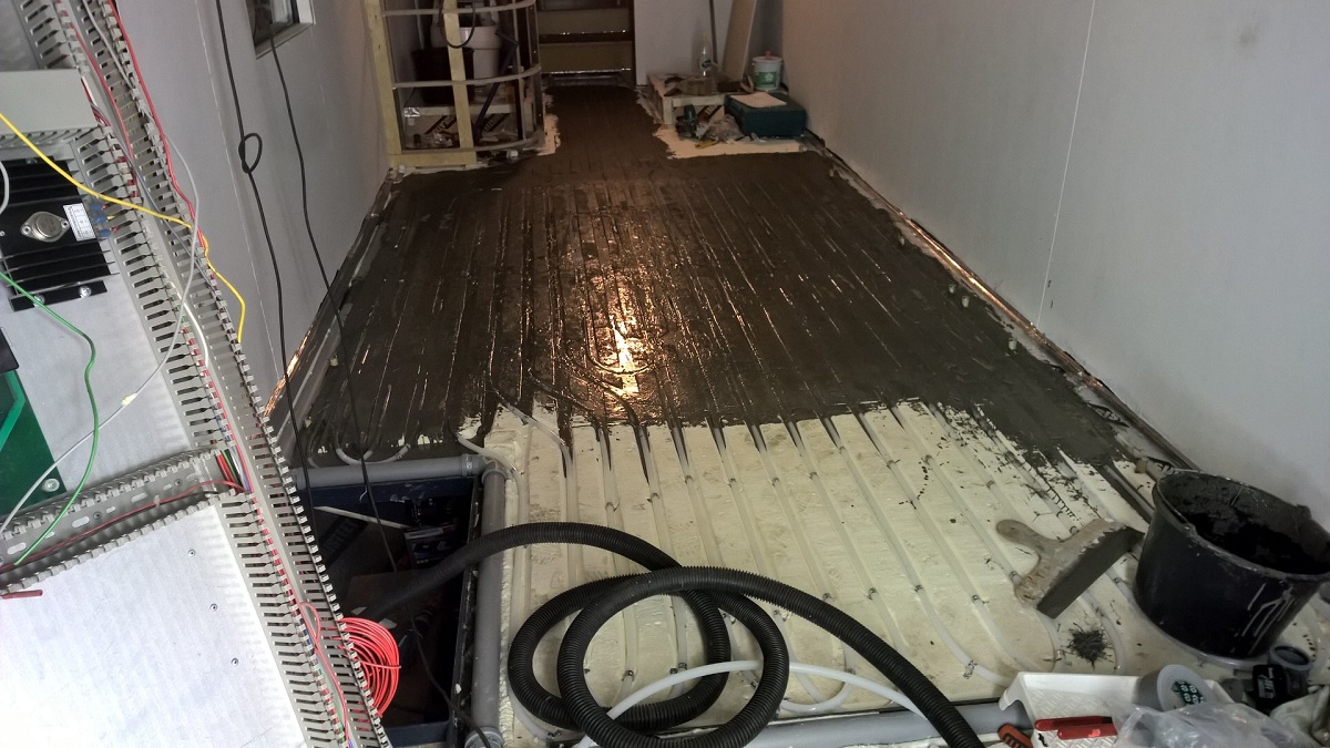

Ja seuraavaks... Tökkisin noihin kalusteiden kiinnitys reikiin tommoset putkenpätkät että ne löytää ja voi sitte joskus kunnolla kiristää ilman et tarvii olla huolissaan et laatat halkee...

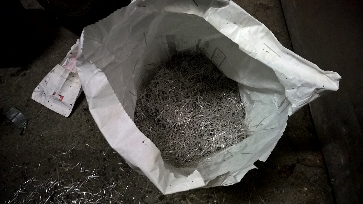

Seuraavaks mää olin "kotikokkikemisti" ja maustoin ite vähän keitoksiani...
eli tommosta maustetta... ja ku keitos oli valmis ni mää tarjoilin sen lattialle...
Oli vaan niin pirun nälkänen tuo lattia ettei tavara riittäny...
No jospa lauantaina ois joku kauppa auki ja mää saisin sitä lisää...

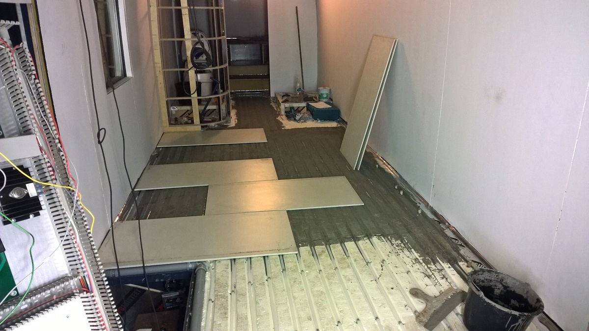

) Ensinnäkin toi kuivapuristelaattahan on kovaa ku kivi...(sen tiesin jo ennestään...) sitte ku toi laatta sattu olemaan kokonsa takia suht paksua... (n.10mm) sai niitä leikellä ihan tosissaan... ja ku en sitte mistään löytäny "poravehkeitä" en saanu ajettua reikiä noihin "kaluste reikiin" jouduin sitten ajamaan "pitkulaiset reiät" niitä varten... (se ei sinänsä haittaa koska ne jäävät kalusteiden alle piiloon...mutta oli vaan ihan pirullinen homma tehä niitä...
) Ja tuo laatan koko ja paksuus aiheutti myös sellaisen "pikkukivan" että ne on yllättävän raskaita... Ei sillätavalla etteikö niitä jaksais nostaa... mutta ku niitä yrittää kurkotella paikoilleen sotkematta... ni tuli vaan mieleen että toverista olis ollu kova hyöty "vastapainona"...
Ois ottanu vyöstä ukkoo kiinni ja pitäny äijän sopivassa "etukenossa" et laatan ois saanu laskettua nätisti "höördilleen" ennen "tiputusta"... Ehken pikkasen ylivoimainen tehtävä mulle yrittää selittää näin sanallisesti mitä ajan takaa... mutta kaikki jotka on joskus laatottaneet vähänkään isompaa laattaa ni tietää varmaanki mitä tarkotan...
Ja sitte noi "pohjat"... (ja iso laatta)
Niistä ny ei varmaan tarvii "romaania" tänne kirjoittaa...
Kaikin puolin tossaki hommassa män kaikki muut päin sitä "naisten ainoota ryppyä"... paitti se minkä miehenä haluais eniten "sinne päin" menevän... (eiks ollu aika poliittisesti sanottu...
No siellä ne ny on... ja jossain kohtaa jos harmitus kasvaa riittävän suureksi...tai tulee muita ongelmia... teen ton lattian uudestaan... vaikka sillä epoksilla...ja välkkyvillä ledivaloila...
(Vitutuksen kasvattavaa vaikutusta ei saa tässäkään tapauksessa aliarvioida...
) Pyydän taas suuresti anteeksi kielen käyttöäni mutta "ottaa vaan ohtalohkoon" aikasta tiukasti...

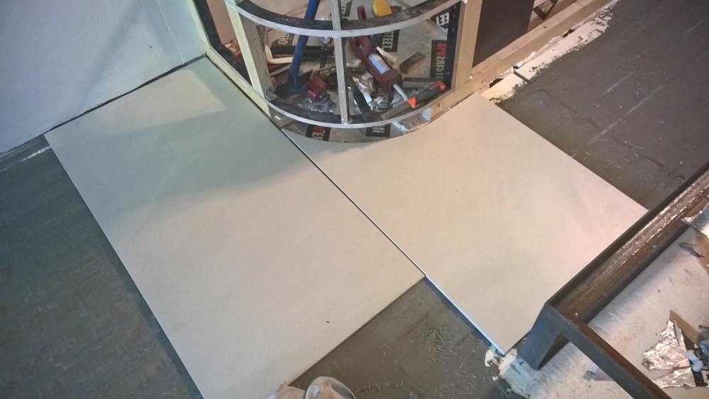

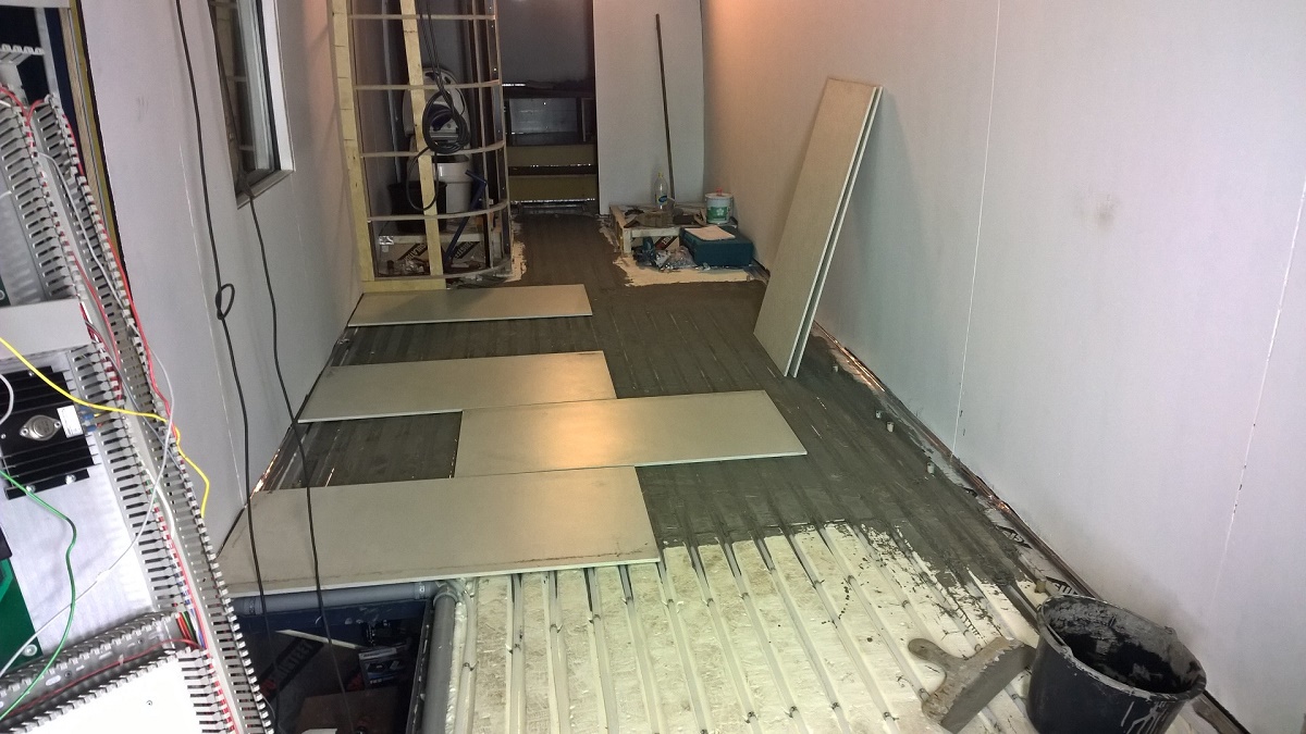

No joo... pistän teille parit kuvatukset ni saatta pällistellä niitä... (eikä tarvi lukee mun jorinoita ja vuodatusta...
) Kellekään tätä seuranneelle ei varmaan tuu yllätyksenä että mun oli vähän "soviteltava" ekaks...
(tein sen ennen ku tasotin noi putkiurat loppuun...)
Noh...lisää sovittelua... (niinko se jotai kiinnostas... näytän silti...
) Heh... mukava leikkaus homma... tossa kohtaa mietin sitäki et miks "joku" keksi pyöristää ton nurkan...
(no sille on oikeat perustelut ja en sinänsä todellakaan kadu sitä... vielä...

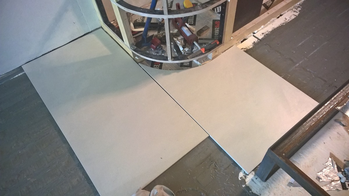

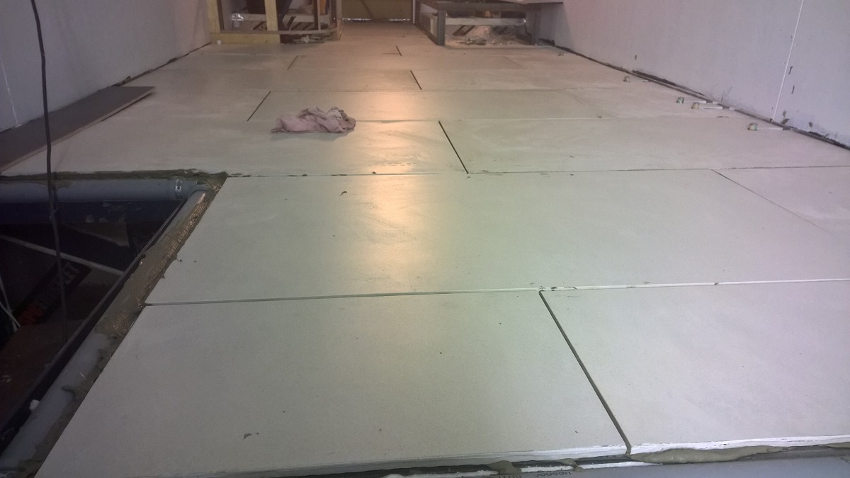

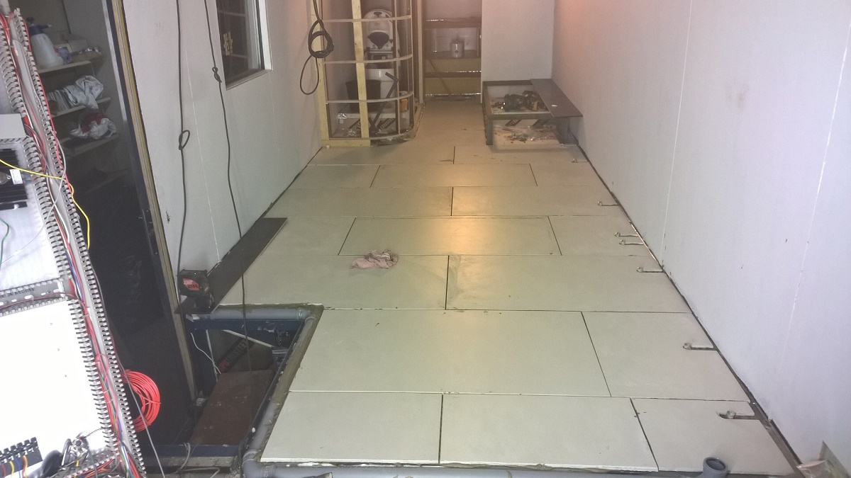

Sitten pari kuvaa melkein valmiista lattiasta... (sotkujen puhdistus ja saumaus puuttuu...
) Ja yks "lähikuva"...

Kerkesin taas pitkästä aikaa lukee tänne. Komiaa pukkaa!
Mulle ei auennu toi putkitusten päällekkäisyys, kerroitko sen jossain? Toinen että tulee sit pulputtamaan tui viemäri vaikka ois oikeeseen suuntaan kallellaanki, tai en tiedä, mulla ei toiminu vessan lavuvaarin 32mm vaikka oli kunnollinen kaatokin ku ei saanu korvausilmaa hajulukon takia. Voi olla että 50mm riittää siihen että ei tuu ilman kanssa ongelmia.
Laitoikkonä viimeistelynauloja tuohon valuun?

Re: Terapia tölli
Teude
Eipä tuo "pissaamattomuus tauko" mahottomia kestäny... (siis se etten ees virtsaa rojektiin päin...) vaan tänään piti sitte jo kömpiä tonne auton sisään mittaamaan ja suunnittelemaan kaiken maailman juttuja... esim. matkustamon väliseinää yms... Toi sovahärdelli alko sitte mieltä kaihertamaan enämpi... tai lähinnä se että miten sen sohvan alla lymyävän lämpimän ilman sieltä sais parhaiten "hyötykäyttöön"...
Noh tyhmä ku oon ja sen takia on pakko kysyä ku en voi omakohtaiseen kokemukseen vedota/ käyttää sitä tietolähteenä...
Mahtaskohan mun ajatus arvonraadin mielestä toimia tuon lämpimän ilman hyödyntämisessä... Elikkäs ekaks "verbaalinen versio"... ja lopuks suttupaperi kuva. Jos minä tekisin sohvakompleksiin ns. valepohjan...ja valetakaseinän...(ekat tippu jo ny kärryiltä...
) ei sen takia että olisivat hölmöjä vaan mä oon nii "vale" koko jätkä että...
Noh leikki leikkinä. mut joka tapauksessa... jos nää "valepohjat ja seinät" olis irti muutaman sentin varsinaisesta lattiasta ja seinästä... eikö siellä kaikken järjen mukaan ilman pitäis jollain muotoo kiertää...(vai oonko mä ainoo jonka "järjen mukaan" näin tapahtuu...? )
Jos mää pistän tähän saumaan "piirretyn version" ajatuksestani niin ehken se on "helpompi käsittää"...
(älkääkä välittäkö taaskaan mun "kuvaama" taidoista...
) mutta näin. Joskoha tuosta selviäis teille tämä mun hajatelma... Onko tuota joku mahollisesti testannu... ja oliko siitä hyötyä...? ja jos ei kukaan oo koklannu ni oonks mä vaan niin hölmö että edes leikittelen edes tuon "kunigas ajatuksen" kanssa...
Ja ennen ku joku ehtii kommentoida "siivouksen vaikeudesta"... mää pähkäsin senkin...
toi valepohja olis nostettavissa pois... eli sieltä pääsis imuroimaan tuon armaan nelijalkaisen ystäväni karvapallerot pois...(mitä muuten tulee tällee keväisin ihan riittävästi...
Eikä tuo siivous ole "ainoa ongelma"... Jos päätän sen noin yrittää tehdä... muuttuu pikkuisen nuo sähkö ja vesivedotkin...tai niille tarvii tehdä "nätti pien kotelo" ettei ne turhaa pölyty siellä "lämpövirtauksessa"...
Mutta niinku sanoin... saa taasen kommentoida nii hyvässä ku pahassaki...
Ja lopuksi Reddevilille... "päällekkäisyys"... en halunnu vahingossakaan painaa putkea "lontolleen" (se vaara on aina kun putken kääntää liian jyrkälle mutkalle...) ja vesi ei hirmusti kierrä jos sitä jollain kovin estää...olkoon melkein mimmonen pumppu tahansa...
"Viemäri"... voi olla että pulputtaaki... ja itsellä kävimielessä iha sama... mutta tuonne kalusteen sisään olis teoreettinen mahollisuus saaha aikaseks tämä "viemärin korvaus ilma ventiili" jos vaan kekkais mistä sen tekis...en halua sitä normikokoista tuonne kalusteen sisälle tilaa viemään... joten se on viel "pähkäilyn alla"... ja oon niin rohkee että kokeilen aluks ilman. "jätän vaan" sille varauksen että sen voi lisätä sinne jos liikaa alkaa ärsyttämään...
"Viimeistelynaulat ja valu"... En lisännyt rautaa "valuun" vaan kuitua...(sitä samaa mitä käytetään betonin "lisäaineena/jatkeena" kun ei haluta/voida käyttää raudoitusta... eli noita kun lisätään betoniin niin saadaan aikaiseksi sille "pikkasen parmpi" vetolujuus... (vai miten se män...
) no joka tapauksessa jatkoin tuota tasoitetta ja laatta laastia tollasella "lasikuitu roskalla" siinä toivossa että se mahollisesti kestäs pikkasen paremmin "venytyksen ja vääntelyn"...
Ja "komian pukkaamiseen"... voi ku oiski... komia meinaan...
ja "pukkia" vois iha jotai muuta... eli kumpanenkaa ei osunnu.
Eiköhä tässä kaik tällä kertaa...
tsaukkis.

- happa66
- Viestit: 391
- Truck: MB-913
- Location: Nakkila
- Member id: 123
Re: Terapia tölli
Meillä on toi ilmankierto suurinpiirtein tollanen, minkä piirsit ja kyl siellä ilma kiertää, meillä seinällä patterit. Ja asuntovaunuissa toi systeemi on ollu käytössä varmaan alusta asti.

Re: Terapia tölli
Moi...
Juu pattereissa se toimiikin paremmin jo pelkästään sen takia kun niissä on huomattavan paljon kovempi "pintalämpötila"... Mutta riittääkö toi lattian lämpö pistää ilman kiertämään... Toki tuo ilma varmaan lämpee paremmin ja liikkuu paremmin noiden valepohjien ja seinien takia... (tai mun pikkupää ajattelee asiaa niin...)

Miks tota sohvaa ei voi laittaa vaan jalkojen varaan? Ois helpompi ettiä se kossupullon pudonnu korkkikin sieltä koiruuden karvojen seasta. Vai teetkö juuri siksi siitä haastavamman

- Viestit: 4446
Re: Terapia tölli
En usko lattialämmön riittävän konvektioon jos et 60c vettä lattiaan aja.
Tuon putkituksen olis toki voinu sit tehä tuplakierrukalla niiku taloissa (ja tukatossa) sillä saa myös tasasen lämmön "alku" ja "loppupäähän" eli koko alalle. Niin että meno ja tulo on vierekkäin, spiraali kulkee keskelle ja paluu kulkee menojen välissä, R= puolet yksinkertaisesta spiraalista. Kärsii muuten aika jyrkkiä kurveja vetää pexillä ja jos lyttää niin lämmöllä oikee. Onko diffussiotiivistä pexiä muuten? Tukatoon taisin kiusallani laittaa vesijohtomallia eikä ilmaongelmia ole tullu silti.
Tuolleen niiku kiepitin ku tos keskellä http://www.purolta.fi/photos/olohuone.jpg
