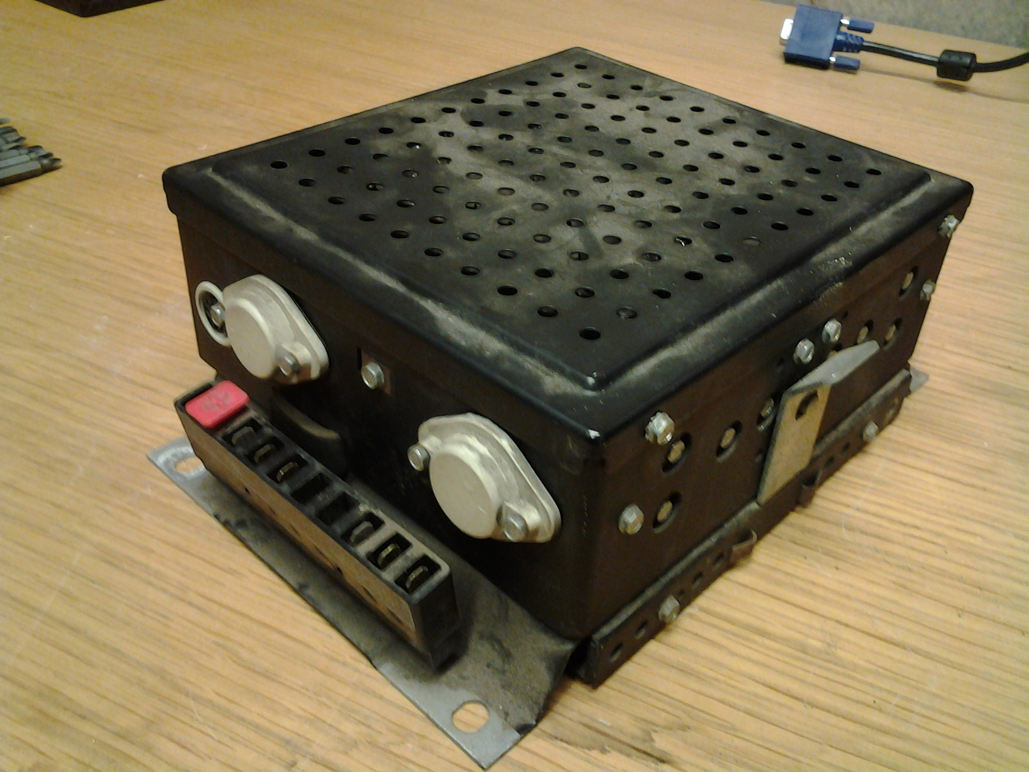

Mikä tämä on
Mikäköhän tuo kuvan laite mahtaa olla? Löyty kutterin mittariston alta
- Viestit: 4448
Re: Mikä tämä on
Villi veikkaus että jännitteenalentaja tai vahvistin, ajalta vähän jälkeen sähkön keksimisen. Onko liitoksia muulla, tyyppikilpeä?

Re: Mikä tämä on
Takana on samanlainen rivi liittimiä kuin edessäkin. Ei oikein näy kuvassa, mutta vasemmassa reunassa on DIN-liitin. Ei mitään kilpeä/teksti missään.... siisti musta kuori vain.
Re: Mikä tämä on
Siinä on kait 2 jännitteen alenninta samassa paketissa?

Re: Mikä tämä on
Oliskohan radion vahvistin?
Tuo DIN-liitin yleensä liittyy ääneen tai kuvaan.
Voihan siinä olla samassa jännitteenalenninkin, mulla oli ainakin vanha Blaukkarin bussivahvistin jossa jännitteenalennin radiota varten.

Re: Mikä tämä on
Kiitos tietäjille. Eli voin huoletta ottaa pois (jättää kytkemättä takaisin) ja purkaa rojut pois kotelosta ja ottaa kopan uusiokäytöön.

Re: Mikä tämä on
Osviittaa antaa myös minkänäköisiä johtoja laitteesta on lähtenyt, minulla kaiutinkaapelit valkoista parikaapelia mitä ei muualla korin sähköissä käytetä..
Re: Mikä tämä on
Vahvistin taitaa olla kyllä meitin autosta tuon näköinen boksi ainakin lähti kävelemään.

Re: Mikä tämä on
Ota ruuvit auki ja kato mitä tarroja sisälläon.
