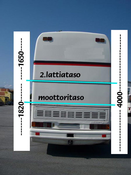

Yritin aikamoisella vimmalla löytää kuvia sulle eräästä Neoplanin d.decker kuljettimesta mutta se on jo myyty eikä ollut kuvia enää tarjolla. Se on iso duuni saada se auto sinne yläkertaan moottorin yli. Ajorampit on hurjan pitkät ja korkeat. Alakertaan sitä on mahdoton mahduttaa ilman välikaton purkamista.
Tähän väsäsin kuvan jossa näkyy 18,4 litraisen mersun koneen korkeus deckerissä. Muutaman sentin siitä saa pois kun "pudottaa" muutaman säiliön ja muuta alemmas muttei paljoa ettei ala uusimaan ihan isolla kädellä. Vaikka välitason purkaisi ja rakentaisi uudestaan alkamaan siitä mistä moottori sallii niin aikas korkealle se menee silti.
Vaikka olen kaikkien tälläisten "erikoisuuksien" suuri ystävä niin pakko on tuumata sitä että millainen lie tuollainen kompleksi ajaa. Kone, aski takana. Lisäksi "rahti" takana ja sen painopiste tosi korkealla. Talvikelissä saa varmaan olla kieli keskellä että pysyy tiellä kun keula leijuu ilmassa. Saman "ongelman" kanssa itsekin tappelen vielä. Keittiön alun tein keskelle katsastusta varten mutta puran sen pois ja siirrän ihan keulaan. Keulan penkit siirrän taasen keskelle. Vesisäiliöt tulee myös etuakselin viereen.
Tässä silmämääräiset tasot ja kerroksien "vapaat" korkeudet. Toki eri malleissa eri meinigit mutta yleisesti N122 Neoplanissa näin.

Kyllähän se välikatto on ainakin ihan takaosasta laskettava niin alas kuin moottori antaa periksi. Se korkeus taitaa olla noin 1,5metriä. Meidän laskelmien mukaan perään saisi suht helposti taitettavan pitkän rampin. Se takapainoisuus kyllä vähän mietityttää kun lähes kaikki mukaan tuleva tavara tulee takaosaan-teli tietysti kyllä auttaa asiassa jonkin verran. Sinänsä tuommoinen 1300-kiloinen kilpa-auto ei paina enempää kuin sen vaatiman tilan normaali matkustajamäärä+penkkien paino. Mut kiitos tuosta kuvasta ja jos sattuu olemaan muita asiaa valottavia tarjolla, niin mielellään niitä katsellaan... : )
