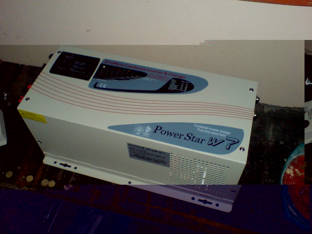

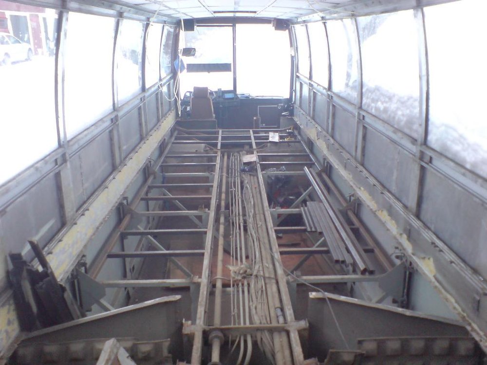

Jep, kiitos hyvät kuvat. Oletko THEMAN itsekin aikeissa sekaantua slideouteihin, kun ilmeisesti olet ihan kuvannutkin niitä ja vieläpä noin tarkasti?
Hitsauskoneasiasta: Vaihtoehtoja olen katsastellut jonkin verran läpi. Miggi on kuitenkin vaihtunut tigiksi ja nyt näyttäisi vahvasti siltä että LCD Visionin valmistama Multi 226 tulee "pajalle". Kyseessä on AC/DC Tig -kone, jossa myös puikko ja plasmaleikkuri samassa. Kaveriksi puteli Argonia ja sitten alkaa harjoittelu. En nimittäin ole juurikaan hitsaillut ja tigillä en koskaan. Koneessa on säätönappeja ihan riittävästi, katsotaan saako ne haltuun
Eihän tuo kone ole ihan sellainen kompakti olkalaukku ja halppisvehkeenä ei laatu saata huippua olla. Mutta onneksi en näistä mitään ymmärrä enkä osaa parempaakaan vaatia

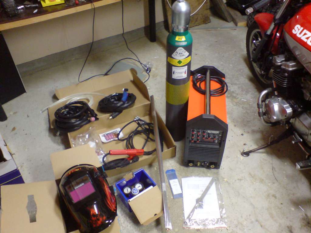

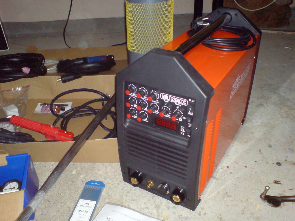

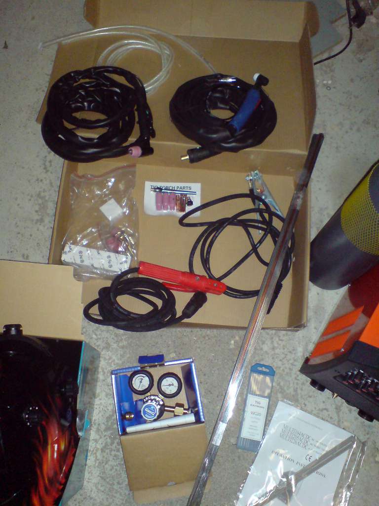

Re: Projekti slide-outin kera

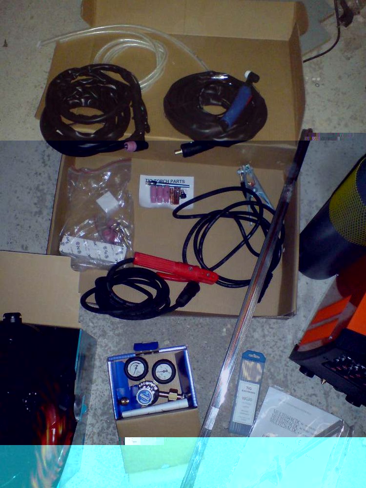

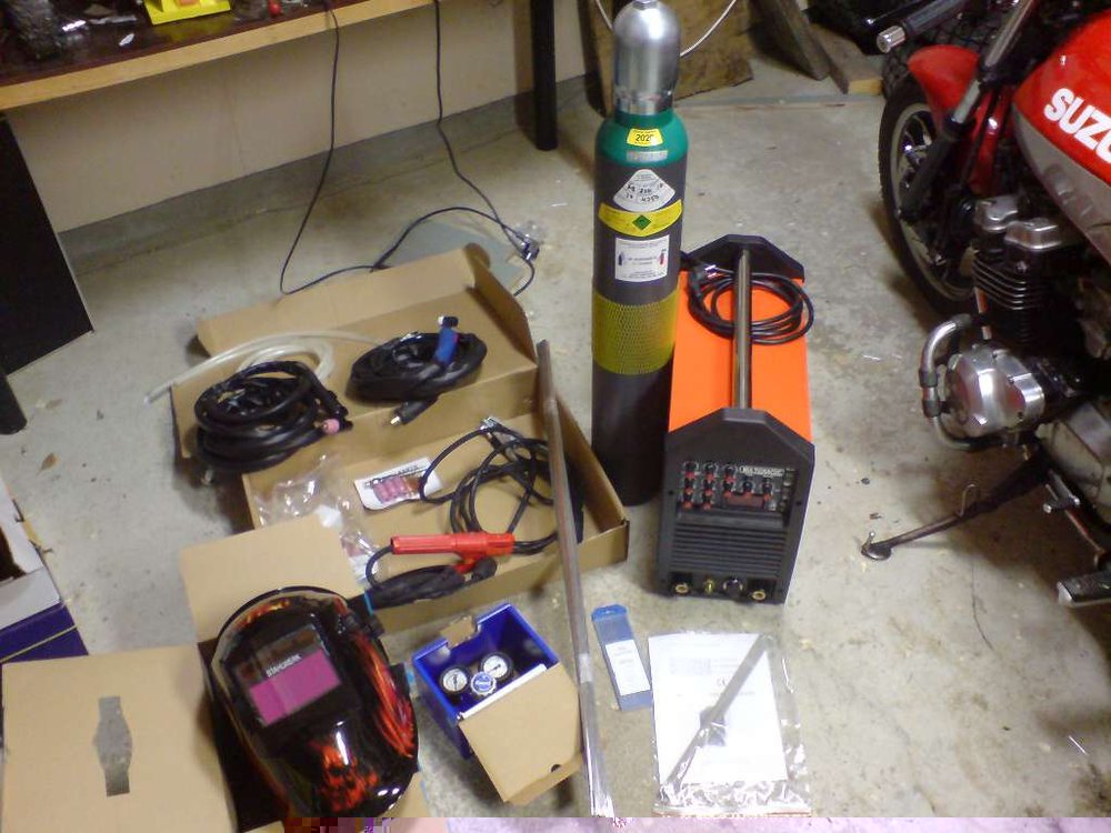

Noniin, hommat nytkähtivät vihdoin taas pienen pykälän eteen päin.
Kokoajan vähenee tekosyyt, miksi projekti ei etenisi.. Sillä nyt on jos jonkinlaista tykötarvetta, joilla pitäisi opetella liittämään asioita yhteen, jotta pääsisi edistämään varsinaista projektia.
Mutta tosiaan vaatii "hieman" sitä harjoittelua ensin

Jo on säätönumikoita! Ja jos tuolla maskilla ei ala saumaa syntymään, niin vika ei ainakaan ole maskissa =)
- j0ri
- Viestit: 491
- Truck: K112-Lahti 450 Eagle
- Location: Savonlinna
Löytyy säätöihin nappuloita tosiaan. Ymmärrän kyllä miten virta säätyy mistäkin napista, pulssisuhteet ja aloitus- ja lopetusrampit ym.
Mutta niiden yhteydestä hitsaukseen ei mulla ole vielä pienintäkään haisua!
Joo, maskissa on komeat liekit.
60e maksoi tuommoinen automaattimaski.
Kompura pitäisi vielä saada plasmaleikkuria varten.. Semmonen pienempi, sillä onhan tuossa pihassa isompi valkoinen, 13 metrin dieselkäyttöinen "kompura"

Mistä tuon maskin hommasit, vois kokeilla jotain tuollasta ku oon vähän laiska käyttämään tuota kempin perusmallia?
- j0ri
- Viestit: 491
Kaikki nuo hitsausromppeet otin Lahtelaiselta JForcelta. Ihan asiallisesti hoitui homma. Tuo Multi226 kone 1185e, 10kg:n putelin Argoneineen 260e. Sitten vielä elektrodit 25e, lisäainelangat 25e ja kaasumittari 75e.
Mukana tullut manuaali oli kyllä luvattoman surkea. Tai ei tässä tapauksessa oikeastaan manuaalista voi edes puhua, parin sivun "esite". Pitäisi etsiä valmistajan sivuilta löytyisikö sieltä parempaa. Mutta tästä huolimatta mitä luultavimmin sain kasattua Tig-polttimen oikein.
Hieman olen jo testaillukin. Tosin ensimmäisellä testillä elektrodin pää haihtui..
Toisella ymmärsin jo pienentää virtaa ja pää enää muuttui palloksi. Ja tänään kokeilin hitsata n. 3-4mm paksuiseen alupeltiin 2mm pellinpalan. Ja tuota... Öhm.. 60 cm lisäainelangan katoamisen ja muutamien uusintayritysten jälkeen olin saanut jo 4cm sauman
Ja sitä saumaa ei kyllä ilkiä kenellekkään näyttää!
Mutta palat tosiaan pysyivät toisissaan kiinni, joskin vääntää ei kyllä uskaltanut juurikaan
Siis harjoitukset jatkuvat.. Juuri äsken lueskelin guuglen löytämää Tig-hitsaus opusta, jossa oli selostettu asiaa selkokielisesti. Katselin myös video-clippejä. Noista varsinkin selvisi lisäainelangan oikea asento ja annostelutapa. Täytyy harjoitella näiden oppien mukaan.

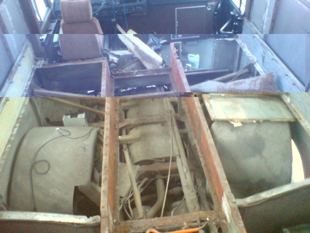

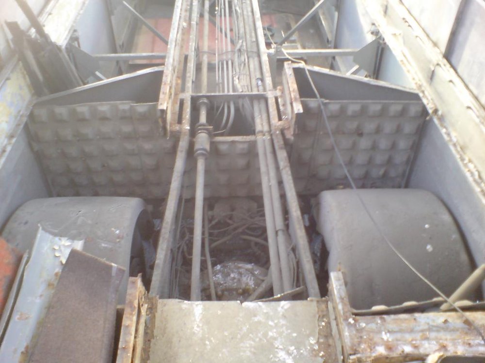

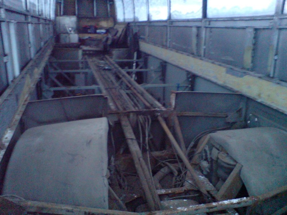

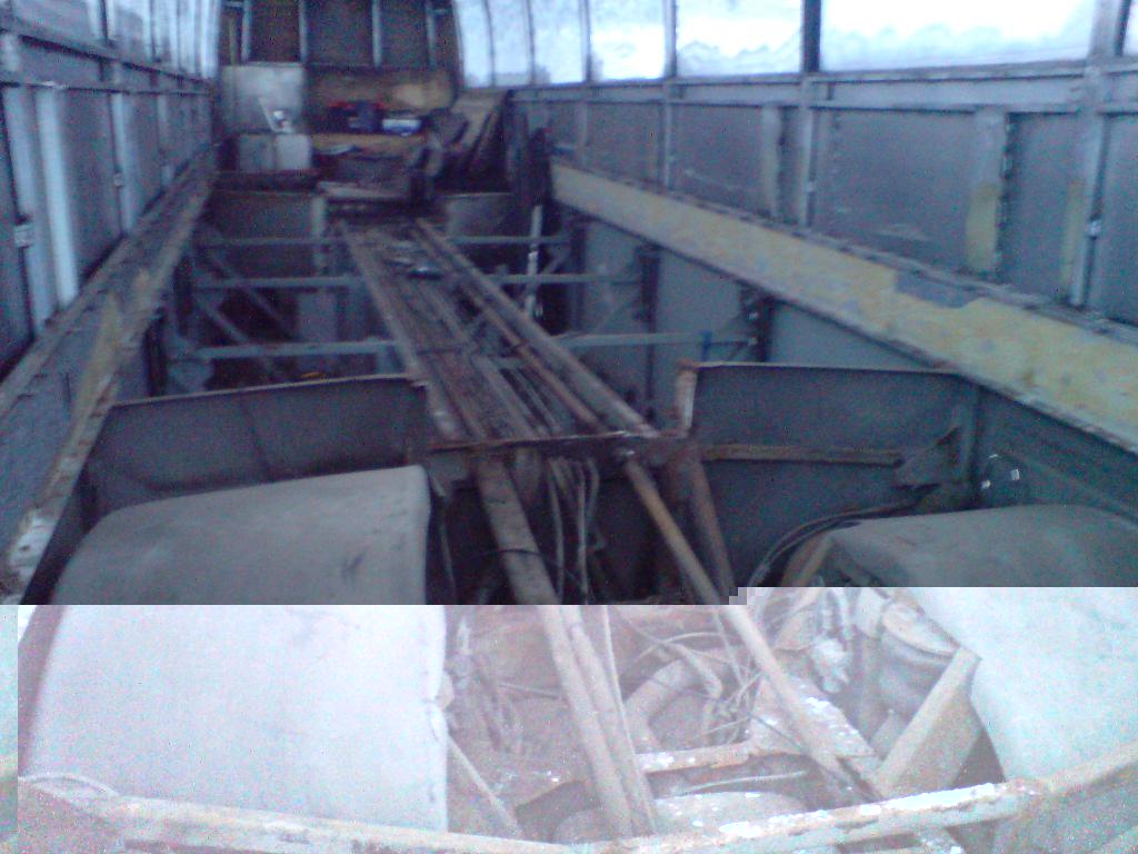

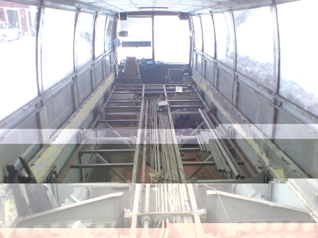

Projekti on edennyt (valitettavan
) pienin askelin.. Jos tässä nyt kertaan tapahtumia ja tuupin tänne muutaman kuvan, niin ehkäpä saan vakuuteltua itselleni, että etiä päin kuitenkin mennään!
Marraskuussa 2010 sain vihdoin lattiavanerit melkolailla pois. Ainoastaan taka-akselin jälkeen on keskikäytävällä ja entisen veskin sekä takaoven portaikon kohdalla vanerit vielä paikoillaan. Kulunut talvi on ollut siitä mukava, ettei ole tarvinnut suuremmalti hikoilla, toisin kuin viime kesänä. Joskin näin talvella purkupuuhissa hiki silti irtoaa, vaikka pakkasta ollut parit kympit. Kovin pitkäksi aikaa ei kyllä tarkene äimäilemään jäädä..
Jatketaanpa seuraavaan viestiin, kun foorumi näemmä ei anna lisätä enempää kuin kolme liitettä..?
Scania K112 CLB 70 AA vm. -87

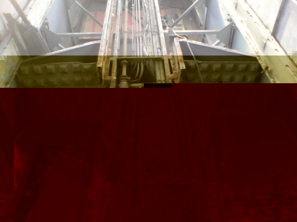

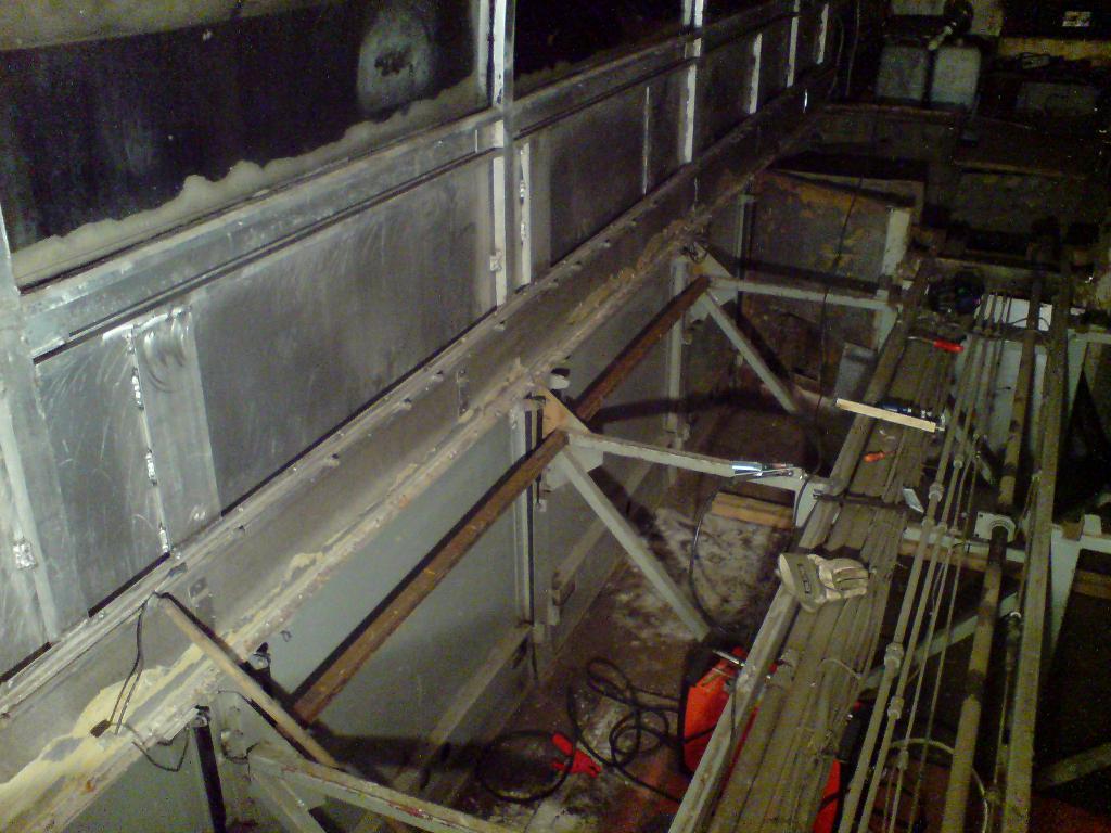

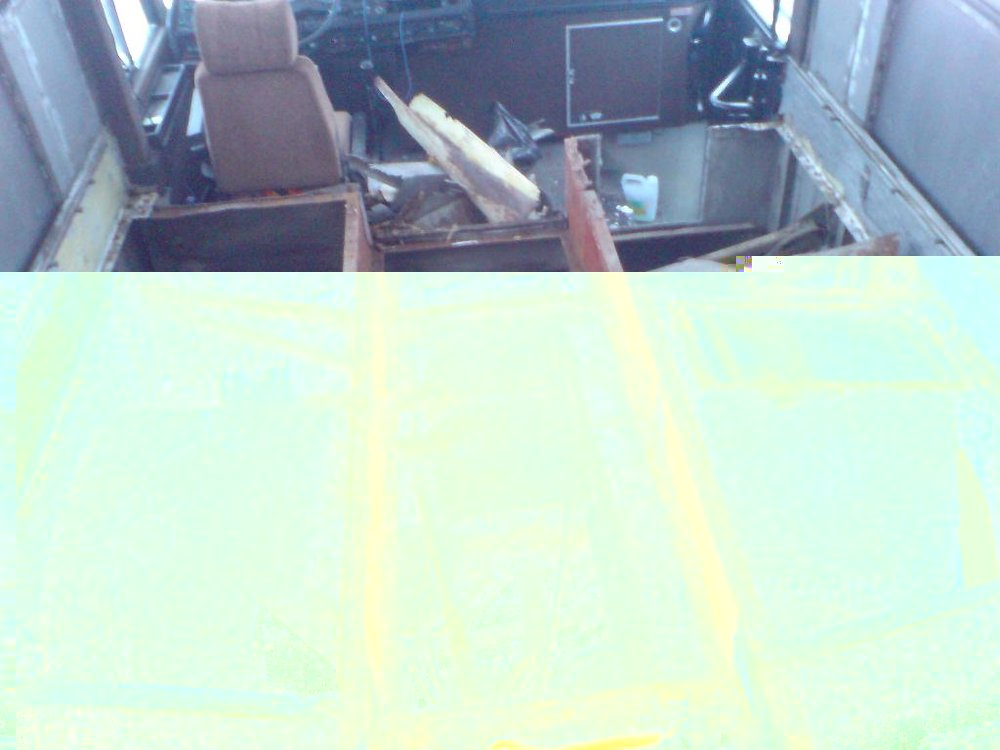

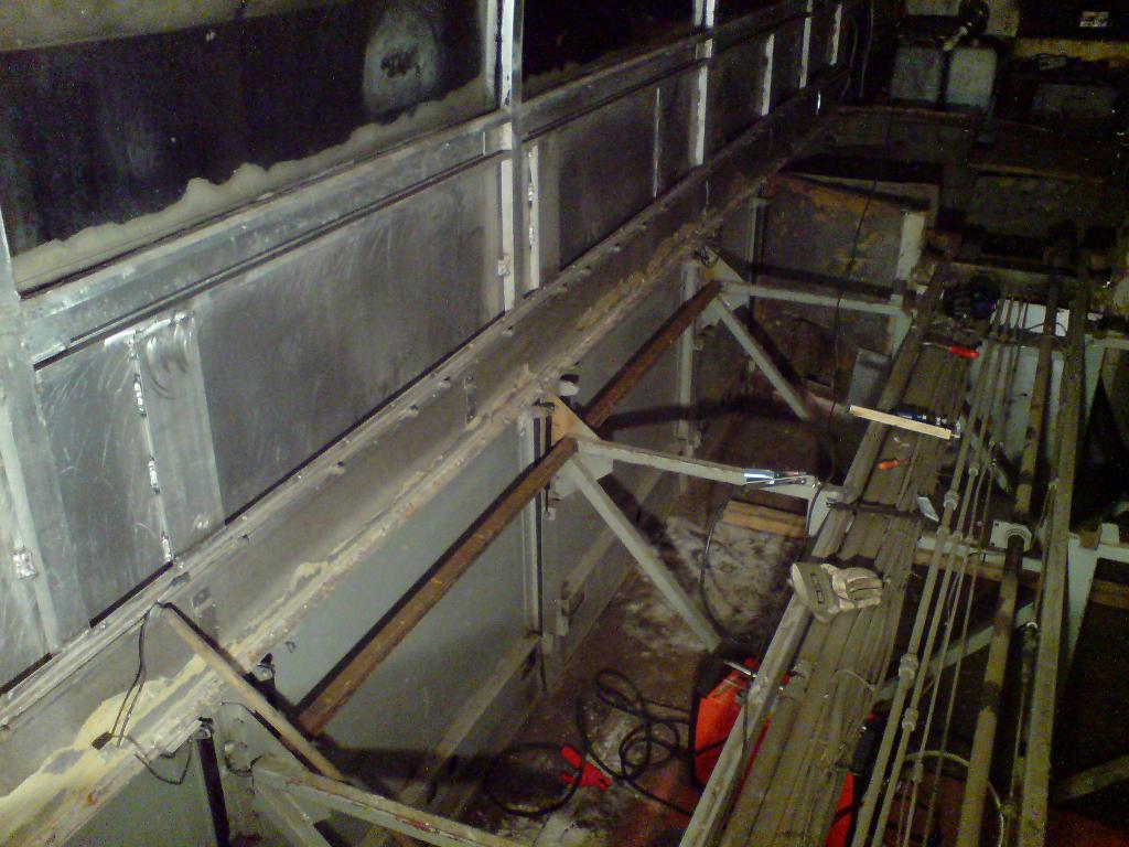

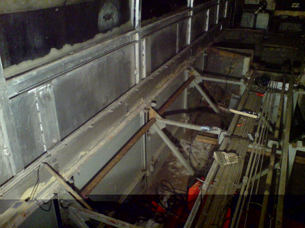

Joulukuussa rälläkkä lauloi ja sain entisen keskikäytävän sivuseinät pois.
Vuoden viimeisenä päivänä saapui matkahuoltoon lähetys, kiitokset RedDewil! Asennuspuuhiin toivottavasti pääsen kesällä.
Tammikuussa luomisen tuska oli jo siinä määrin paisunut, että se alkoi konkretisoitua käsin kosketeltavaan muotoon.
Tuolloin sain räpellettyä ensimmäiset hitsaukset autoon. Lattian alkua tuosta pitäisi tuleman..

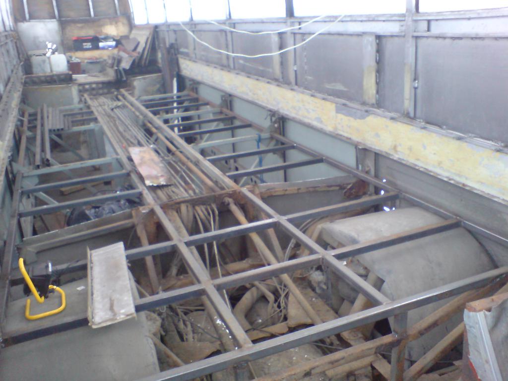

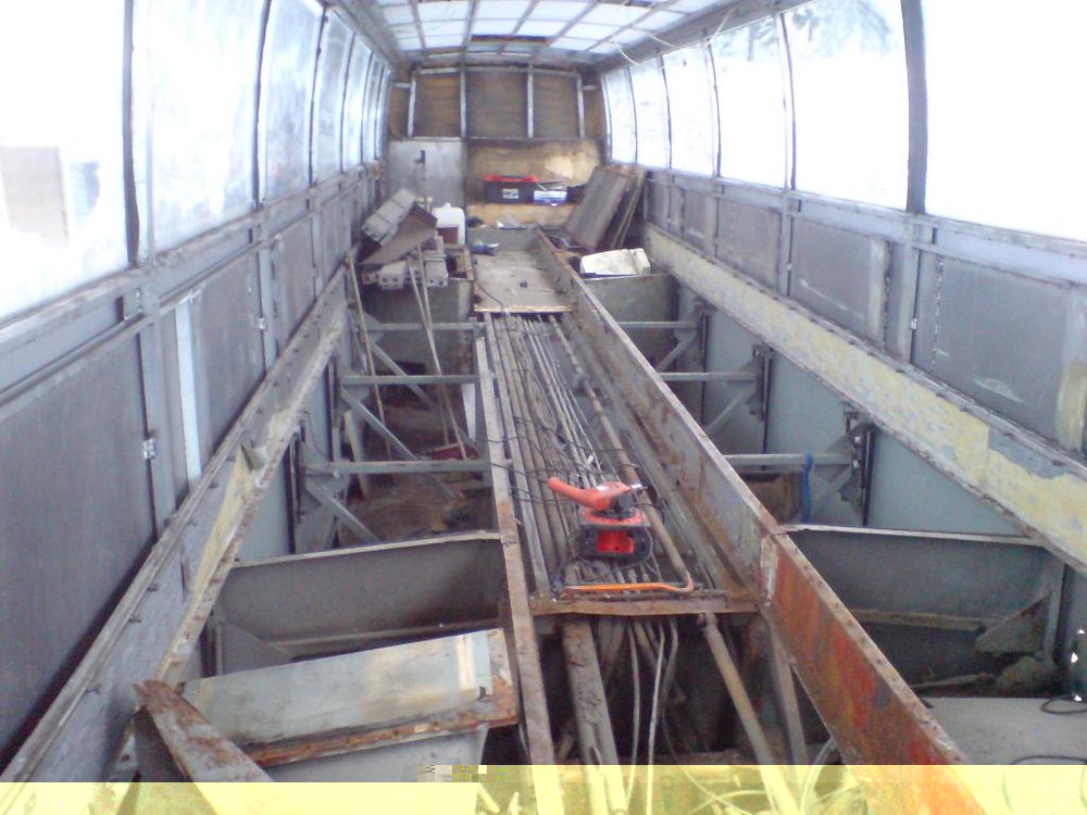

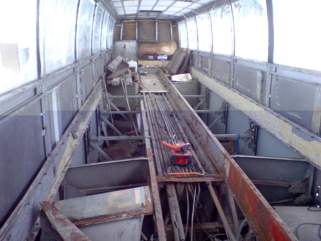

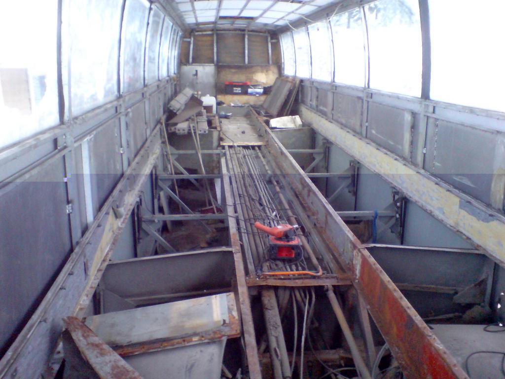

Tammi-helmikuussa olen viikonloppuisin rälläköinyt pulikoita nuoremman pojan päiväuniaikaan. Ja arki-iltaisin muun perheen nukkumaan mentyä olen käynyt liimailemassa pulikoita paikoilleen. Matkustamon etuosasta miltei taka-akselille saakka alkaa lattian runko olemaan valmis.
Tuo lattian rakenne on sellainen, että etuakselin kohdalla pitkittäiset pulikat ovat RHS -kanttiputkea, 40x40x3mm ja toisesta sivuluukusta alkaen U-profiilia 40x40x3mm. Poikittaiset pulikat ovat puolestaan 40x40x1.5mm U-profiilia. Varsin ylimitoitettua himmeliä himmelin päälle, mutta ajattelin jos tulisi toimeen vähän ohuemmalla lattiavanerilla. Ja ehkä tuo saattaa aavistuksen tuoda jäykkyyttä tunnetusti(?) hieman löysään autoon.
Etuakselin ja ekan tavaratilaluukun paikkeilta lattian pitäisi olla kohtalaisen suora auton ikkunalinjan mukaisesti. Tämän jälkeen lattia alkaa nousemaan taakse päin entisen keskikäytävän tapaan.
Auto ei ole ollut kovinkaan vaaterissa, että saa nähdä mitä tapahtuu kun sen ajaa tasamaalle.. Liekkö sitten joku pyörä ilmassa!
Ja ylipäätään miten nuo turatut saumat kestää
EDIT: pari asiaerhettä korjattu
Nyt on vaan viikko-pari mennyt taas ilman edistymistä. Työmatkoihin on aika vierähtänyt ja lämpömittarin -25...-29 ei jotenkin houkuta.. Vaikka mikäs tuolla hitsaillessa, kun on seinät ja katto kuitenkin (bussin omat nimittäin)

Tämä on ollut mun ensimmäinen hitsausprojekti puikolla. Alkuun oli kova työ saada puikko syttymään. Ja sitten kun se ihme tapahtui, tulikin kiirus tuikkia puikkoa vähän minne sattui
. Nyttemmin on taidot ehkäpä jopa karttuneet
. Varsinkin kun eräs kaveri kävi pariin otteeseen opettamassa miten hitsataan. Nyt alkaa jo nättiäkin(?) saumaa syntymään. Kone on ilmeisen hyvä, virran saa tarkasti saadettyä ja tuo kaverikin kehui tätä kiinan konetta! Tig ja plasmakin on tullut testattua.
Sain muuten erään tuttavan kautta kompuran, joka oli rikki. Selvittelin vian ja ostin siihen uudet venttiilit ja kone on nyt uuden veroinen. Venat maksoi 70e, mutta vastaava uusi kone Carlssonilla miltei 500e!

Sanosinko että aika perusteellisella purkamisellahan tuo lähti käyntiin =) Tuossa konkretisoituu tuo auton rungottomuus, eli auto tosiaan on kasassa lähinnä sivuseinien varassa, toki pohjassa ja katossa menee palkit myös.
Mites nuo mustat (keskikäytävältä kylkiin) kiinnittyy kylkien silumiinipalkkeihin, pulttaamalla?
Komiaa että joillakin tapahtuu, laita vaan lisää kuvia, niin jos sais itsestäkin jotain joskus irti =)
EDIT:Katos ku kirjotin viestiä, niin teit sillä aikaa lattian rungot valmiiksi

Joo, eihän näitä pitkään hitsaile kun on hyvin ja hartaudella suunniteltu rojekti
Ja juu, pulttaamalla tosiaankin mustat kylkiin kiinni alhaalta ja sitten tuosta lattian tasalta. Askeleiden kohdalla on joissain kohdin korroosio hävittänyt alumiinia montulle kiinnityskohdasta. Pitäähän ne vielä tarkistaa kaikki. Korjaus voisi olla semmoinen että liitos auki, alupeltilappu väliin ja hitsaten sekä liitoksen kiinnitys. Tietysti alu ja musta pitää erottaa maalilla tai jollain muulla toisistaan.
Akseleiden kohdalla on rautaa hävinnyt juurikin noista keskikäytävältä kylkiin olevissa pulikoissa. Tuo vasemmalta etusen takaa on pahiten kadonnut. Jostain syystä lokarissa on aukko, josta suolasumu pääsee suoraan sen palkin kimppuun. Takana on myöskin korjattavaa.
Lähitulevaisuuden suunnitelmina on saada vietyä tuo lattiarunkourakka bussin perälle asti. Sitten olisi vuorossa rungon kadonneiden osien korjaus. Kelien lämmittyä pitäisi saada uudet pulikat maaliin ja vanha tavara siivottua. Ja sitten massaa joka paikka täyteen ettei alusta häviä ikinä!
