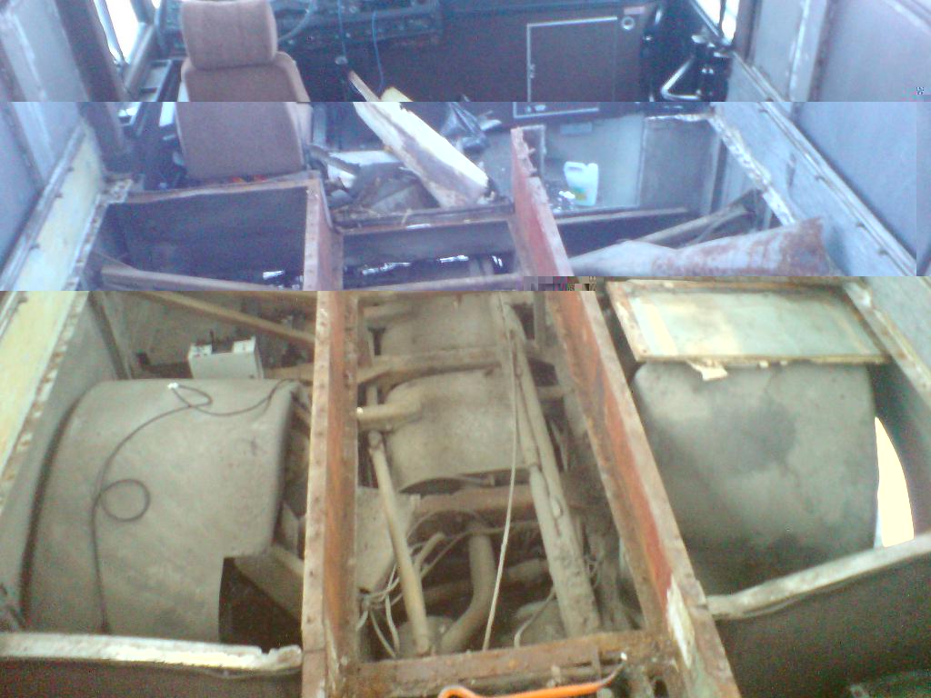

Projekti on edennyt (valitettavan :shock: ) pienin askelin.. Jos tässä nyt kertaan tapahtumia ja tuupin tänne muutaman kuvan, niin ehkäpä saan vakuuteltua itselleni, että etiä päin kuitenkin mennään! :D
Marraskuussa 2010 sain vihdoin lattiavanerit melkolailla pois. Ainoastaan taka-akselin jälkeen on keskikäytävällä ja entisen veskin sekä takaoven portaikon kohdalla vanerit vielä paikoillaan.
Kulunut talvi on ollut siitä mukava, ettei ole tarvinnut suuremmalti hikoilla, toisin kuin viime kesänä. Joskin näin talvella purkupuuhissa hiki silti irtoaa, vaikka pakkasta ollut parit kympit. Kovin pitkäksi aikaa ei kyllä tarkene äimäilemään jäädä.. :lol:

Joulukuussa rälläkkä lauloi ja sain entisen keskikäytävän sivuseinät pois.
Vuoden viimeisenä päivänä saapui matkahuoltoon lähetys, kiitokset RedDewil! Asennuspuuhiin toivottavasti pääsen kesällä.
Tammikuussa luomisen tuska oli jo siinä määrin paisunut, että se alkoi konkretisoitua käsin kosketeltavaan muotoon.
Tuolloin sain räpellettyä ensimmäiset hitsaukset autoon. Lattian alkua tuosta pitäisi tuleman.. 8)

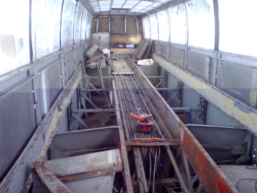

Tammi-helmikuussa olen viikonloppuisin rälläköinyt pulikoita nuoremman pojan päiväuniaikaan. Ja arki-iltaisin muun perheen nukkumaan mentyä olen käynyt liimailemassa pulikoita paikoilleen. Matkustamon etuosasta miltei taka-akselille saakka alkaa lattian runko olemaan valmis.
Nyt on vaan viikko-pari mennyt taas ilman edistymistä. Työmatkoihin on aika vierähtänyt ja lämpömittarin -25...-29 ei jotenkin houkuta.. Vaikka mikäs tuolla hitsaillessa, kun on seinät ja katto kuitenkin (bussin omat nimittäin) :lol:
Tuo lattian rakenne on sellainen, että etuakselin kohdalla pitkittäiset pulikat ovat RHS -kanttiputkea, 40x40x3mm ja toisesta sivuluukusta alkaen U-profiilia 40x40x3mm. Poikittaiset pulikat ovat puolestaan 40x40x1.5mm U-profiilia. Varsin ylimitoitettua himmeliä himmelin päälle, mutta ajattelin jos tulisi toimeen vähän ohuemmalla lattiavanerilla. Ja ehkä tuo saattaa aavistuksen tuoda jäykkyyttä tunnetusti(?) hieman löysään autoon.
Etuakselin ja ekan tavaratilaluukun paikkeilta lattian pitäisi olla kohtalaisen suora auton ikkunalinjan mukaisesti. Tämän jälkeen lattia alkaa nousemaan taakse päin entisen keskikäytävän tapaan.
Auto ei ole ollut kovinkaan vaaterissa, että saa nähdä mitä tapahtuu kun sen ajaa tasamaalle.. Liekkö sitten joku pyörä ilmassa! :lol: :lol: :lol: Ja ylipäätään miten nuo turatut saumat kestää :wink:

Sanosinko että aika perusteellisella purkamisellahan tuo lähti käyntiin =) Tuossa konkretisoituu tuo auton rungottomuus, eli auto tosiaan on kasassa lähinnä sivuseinien varassa, toki pohjassa ja katossa menee palkit myös.
Mites nuo mustat (keskikäytävältä kylkiin) kiinnittyy kylkien silumiinipalkkeihin, pulttaamalla?
Komiaa että joillakin tapahtuu, laita vaan lisää kuvia, niin jos sais itsestäkin jotain joskus irti =)
EDIT:Katos ku kirjotin viestiä, niin teit sillä aikaa lattian rungot valmiiksi :lol: :shock:

Joo, eihän näitä pitkään hitsaile kun on hyvin ja hartaudella suunniteltu rojekti :lol:
Ja juu, pulttaamalla tosiaankin mustat kylkiin kiinni alhaalta ja sitten tuosta lattian tasalta. Askeleiden kohdalla on joissain kohdin korroosio hävittänyt alumiinia montulle kiinnityskohdasta. Pitäähän ne vielä tarkistaa kaikki. Korjaus voisi olla semmoinen että liitos auki, alupeltilappu väliin ja hitsaten sekä liitoksen kiinnitys. Tietysti alu ja musta pitää erottaa maalilla tai jollain muulla toisistaan.
Akseleiden kohdalla on rautaa hävinnyt juurikin noista keskikäytävältä kylkiin olevissa pulikoissa. Tuo vasemmalta etusen takaa on pahiten kadonnut. Jostain syystä lokarissa on aukko, josta suolasumu pääsee suoraan sen palkin kimppuun. Takana on myöskin korjattavaa.
Lähitulevaisuuden suunnitelmina on saada vietyä tuo lattiarunkourakka bussin perälle asti. Sitten olisi vuorossa rungon kadonneiden osien korjaus. Kelien lämmittyä pitäisi saada uudet pulikat maaliin ja vanha tavara siivottua. Ja sitten massaa joka paikka täyteen ettei alusta häviä ikinä! :shock:
