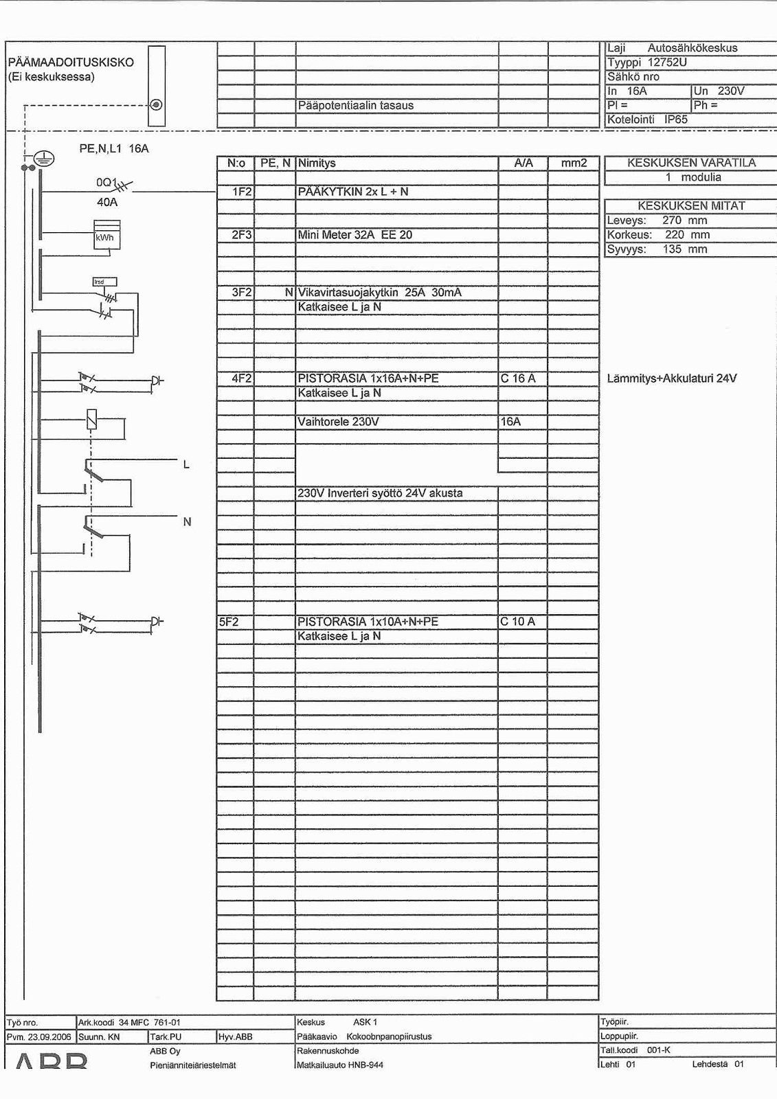

viewtopic.php?f=2&t=4595&start=125#p42873
ei niitä niin mahottomasti tule, niitä kaapeleita.
Kaiken sähkön saa meneen päivässä, jos haluaa :) mutta tuolla sun setillä luulis ainakin kesäkäytössä päivän riittävän. Hommaa sinne matkustamoon jännitenäyttö, niin tietää milloin tarvii ladata. Akut ottaa aika nopeasti kipeää, jos ne vetää liian kuiviin. Joku perunoiden keittely sähköllä invertterin perässä vie kyllä reilusti sähköä, siksi olis hyvä niitä jänniteitä seurailla.
Mä teetätin kaikki akkukengät / piuhat akkuliikkeessä. Niillä on kunnon puristimet, että sai liitokset kunnollisiksi ja sai myös sellaiset liittimet, että pysty niistä toisiinsa pultilla liittään. Etukäteen vaan mittailin pituuden ja määrät (piirtelin "sähkökaavion" paperille, siitä oli helppo tehdä ne).
