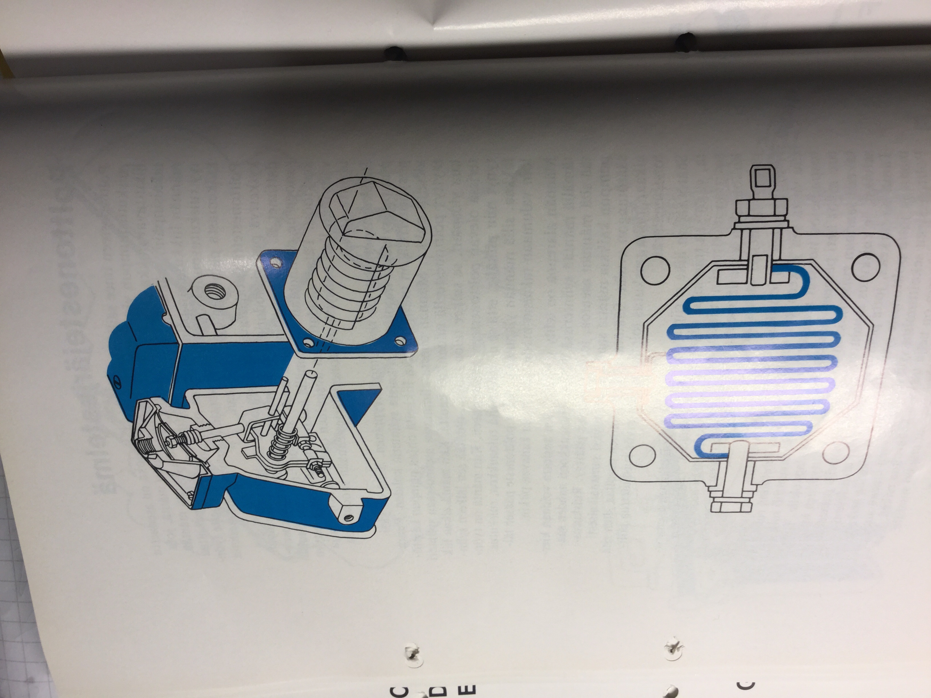

Re: Volvo B9M Projekti alkaa.
Tuo puktkijoks tulee imusarjasta ruskutuspumpulle on ahtopaine joka säätää ruidkutusta ( taitaa mekaanikko
kielellä savutuksen esto)
Tuo osoitettu taitaa olla pakkosyöttö?
Pakkosyöttö oli joissain malleissa muistaakseni kytketty hehkutuksen yhteyteen ellei eri nappia koelaudassa
( kylmäkäynnistys nappi nimikkeellä)
Tuossa pakkosyöttö textiä B10M tiedostosta:::
vasen kuva ko kohdasta ruiskutuspumppu
oikea kuva vastuselementti joka on ” imuputkessa” lähellä imusarjaa voi olla poistettu tai sähköjärj poistettu
käytöstä
Viimeksi muokannut BussMAN, 20 Maalis 2019 22:18. Yhteensä muokattu 6 kertaa.

Okei. Jos se on pakkosyöttö, mikä sitä ohjaa ( milloin se menee päälle)?
Moottorin sammuttamiseen liittyy juurikin tuo ilmanpaineella toimiva punaisella viivalla ympyröity pieni sylinteri jonka käyttövipuun tulee vielä vaijeri käsisammutusta varten.
Tarttee tutkailla tuo imusarjan alue löytyiskö sieltä jotain...

Kun luin tuota kylmäkäynnistinlaite / elementti ohjetta rupesin miettimään, että olenko kylmäkäynnistänyt moottorin väärin. Olen nimittäin painanut "hehkutuksen nappia, jolloin vastus ottaa reilusti virtaa ja tämä kestää varmaan 45 sekunttia. Olen startannut auton käyntiin vasta kun tämä hehkutusaika on loppunut. Tällöin moottori on käynnistynyt vaivattomasti eikä savuta, mutta. Ohjetekstistä sain mielikuvan että moottori kuuluu startata käyntiin heti "hehkutusnapin" painamisen jälkeen. Ymmärsinkö oikein?
Tutkiskelin alustavasti turbon jälkeistä imusarjaa, siellä on yksi sähköliitin sarjan juuressa. Melko paksulla kaapelilla ja lisäksi liittimen ympäristö on erillisellä johtimella maadoitettu. Siinä lienee tuo lämmityselementti. Muita sähköosia en sarjassa havainnut ( etsin turbopaine mittarin anturia ).
Jos tuo aiemmin laittamani kuvan ja siinä sormella osoittamani osa on pakkosyöttölaite, miksi siihen tulee kaksi ohutta johdinta? Voisiko siinä olla samalla turbopainemittarin anturi?
Ahtopaineen anturi on kuvan mukainen ja sijaitsee jossain moottorin päällä rungossa sisäpuolella. Tästä sitten menee putki imusarjaan. Näin minun autossa. B10m - 87
