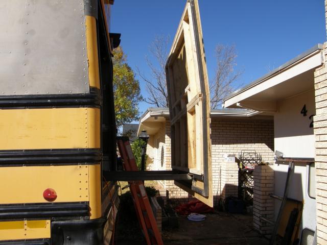

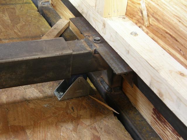

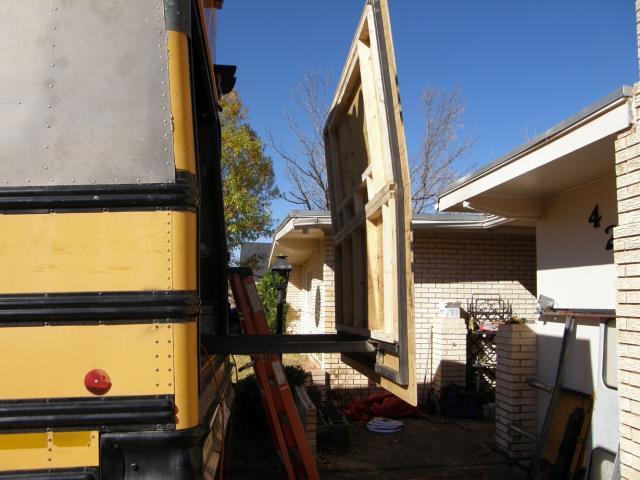

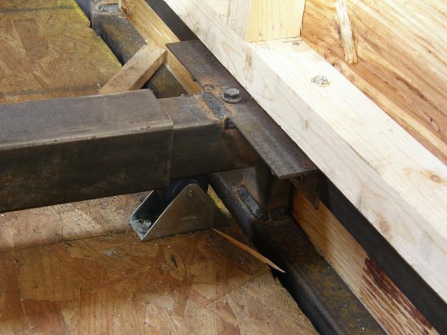

Bussittoman postaamien kuvien slide-outti näytti jotenkin hurjalle. Eihän tuo ole lainkaan vielä valmis, mutta jotenkin oli aika rimpulan oloinen. Toivottavasti siihen on vielä tulossa tukirakennetta enempikin. Vaikka toisaalta, eipä sillä hurjan painavia kuormia ole tarkoitus edestakaisin ajella jatkuvaan.
Mutta jännä asia on ja kiinnostaisi tietää kuinka jenkkilänvermeissä on toteutettu sisäpuolinen lattia. Liikkuvan osan ja kiinteän osan rajassa kun ei juuri lainkaan näy kynnystä. Usein kylläkin kiinteän osan lattia on laattaa ja liikkuvan osan (paksuhkoa?) kokolattiamattoa. Ja näiden välissä on ikään kuin vielä irrallinen kaistale mattoa, joka kenties on poistettava ennen ajoasentoon litistystä. Ehkä asia on näin, tai sitten ei.
Jos osaan lisätä kuvan, niin laitan esimerkin. Kuva on poimittu aikoinaan netistä ja valitettavasti linkkiä alkuperäiseen lähteeseen ei enää ole =(

Äskeiseen viestiin kuvan lisääminen ei näemmä vielä onnistunut. Uusi yritys.
Esimerkkikuva, slide-out aukaistuna.

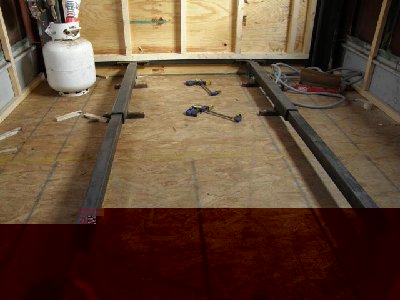

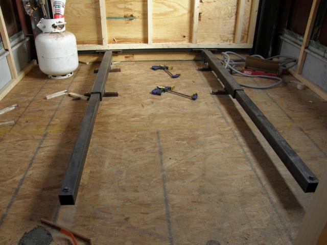

Tässä kanssa yksi mekanismi:
http://mrtrailer.com/bison.htm
Kuvia surffaamalla saa sellaisen käsityksen että nämä liukuerkkerit ovat rakenteeltaan ikäänkuin irtolaatikoita joita liikutetaan valmiin sisälattiapinnan pinnalla. Auton kylkeen tehdään näköjään vaan vain iso aukko :D . Kiskot ovat useimmiten kiinni auton lattiatason alapuolella alustarungossa jossa sitten kiskojen on jonkinlainen siirtomoottori. Tiivistys on monessa sellainen kumiliippa, vähän kuin autotallin oven reuna. Eristäminen erkkerin lattian ja seinänrakojen osalla taitaa olla vähän hankalaa. Täytys varmaan kelvata jokin solumuovimatto tai vastaava.
Tarkemmin tutkien bussien korirakennetta tulee eteen ongelma sivuluukkujen kanssa. Sivuluukut kiinnittyy autoon suunnilleen lattiatasolla ja ainakin meidän lahtelaisessa siinä kulkee sellainen jämerä alumiiniprofiili pitkittäin johon sitten kiinnittyy sivuluukut, sisälattia, penkit ja patterit. Tuon kun menee katkaseen niin siinä sitä ollaan :!: Vai tapahtuuko mitään :?: Ei kai, onhan ne keskioviaukkojen kohdilta muutenkin poikki :idea: Niin ja onhan paikallisbussien keskiovipari melko leveä aukko sekin joten tuskin se slide-out tekemätön paikka on :wink:
Vielä yksi tapa olisi varmaan sellainen että koko seinä alhaalta ylös liukuisi, sivutavaratiloineen päivineen :o Voi olla jo melkoinen askarrella mutta jos auto on muuten iskussa niin tuostahan on hyvä aloittaa :idea: Onhan rekoissakin jos jonkinlaisia kokosivunaukeavia systeemeitä. Nehän on rungollisia joten sellaisia systemeitä voi tehdä.
katoin muutaman videon juustuubista niistä missä sitä erkkeriä liikutellaan. Näytti siltä että kallissa huippuautossakin systeemi vähän nuljahteli ja klonksui. Ehkä niin parempi ettei jää käpyjen takia jumiin.

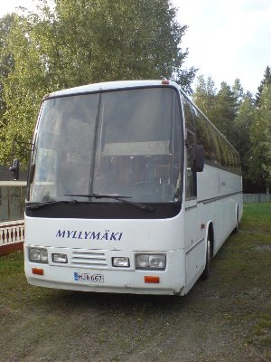

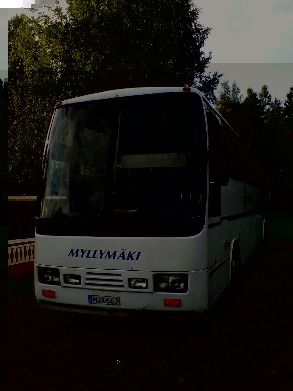

Projekti nytkähti jonkin verran tänään eteen päin, homma alkoi ns. konkretisoitua. Kävin nimittäin ostamassa auton!! :shock: :shock: :shock:

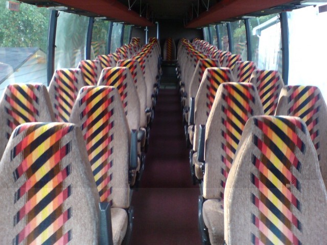

Ei tullut alunperin aikomaani mahurivolvoa, vaan Skania K112, Lahti 450 Eagle -korilla. Vuosimalli on -87.
Auto näytti ihan ehjälle kun kurkki tavaratilojen puolelta. Eikä sade ollut päässyt sisään, ainakaan pahemmin. Renkaitakin siitä löytyi ja ratista jopa kääntyi etummaiset. :roll: Enhän mää näistä mitään ymmärrä, mutta kahteen muuhun saman liikennöitsijän autoon verrattuna tää oli hyvä. Kaveri oli mukana, jolle kuorma-autojen tekniikka on vähän tutumpaa, eikä hänelläkään mitään pahempaa sanottavaa löytynyt.
Autolla on pituutta kaiketi 13 metriä ja akselivälikin hulppeat 7m. En ennen tätä päivää ole bussilla ajanut.. Kohtalaisen laajoja kaarroksia, sanoisin. Ei ihan pikkurakoseen kannata ainakaan äkkiseltään yrittää. :lol: Lisäksi oli jokseenkin mielenkiintoista opetella aluevaihtajan käyttöä, kun autossa kerta sellainen oli. Loppumatkasta alkoi arpaonni useimmiten suosimaan oikean vaihteen valinnassa.. :shock: Hommasta teki vielä kinkkisemmän toimimaton kierroslukumittari. Se on ensimmäisiä asioita joka pitää saada kuntoon. Toinen toimimaton asia on ovien aukaisu. Oven vierestä pitää kääntää vipua, jotta saa ovesta paineet pois ja oven auki.. :? Noh eihän auto ihan uusi olekaan. :) Muita akuutteja vikoja ei ainakaan näin ensituntumalta löytynyt.
Täytyy sanoa, että naaman lihakset on saanut tänään treeniä kerrakseen.. Sen verran oli hymy herkässä kun pääkaupunkiseudulta ajelin kohti pohjoista. Tuli muuten tuossa Mikkelin molemmin puolin vastaan rakenneltuja busseja, mutta saattoivat ehkä olla hevosporukkaa? Vai oliko teillä joku tapaaminen jossain lähistöllä? Joka tapauksessa yritin morjestella parhaani mukaan.
Noh, vielä lyhyesti:
* Penkkejä kaupan (kaksi yhden hinnalla, ei kait noita erilleen saa ilman rälläkkää..? :lol: ).
* Kaikenlainen skannattu tms, sähköinen dokumentaatio Skaniasta tai Lahti 450 Eagle -korista olisi kivaa...

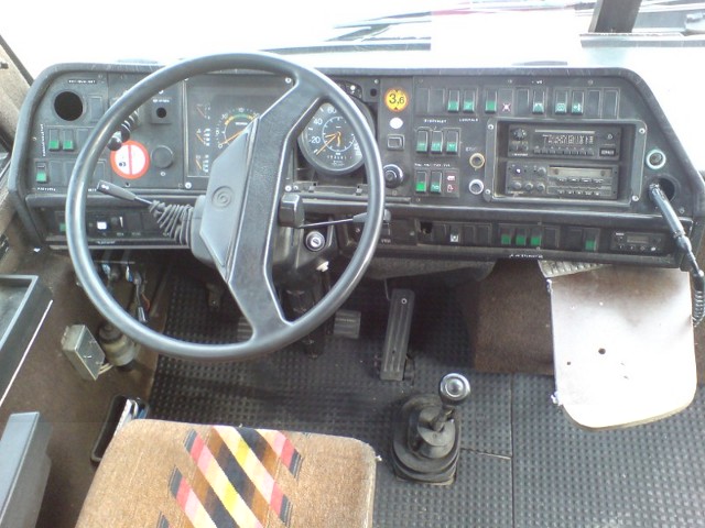

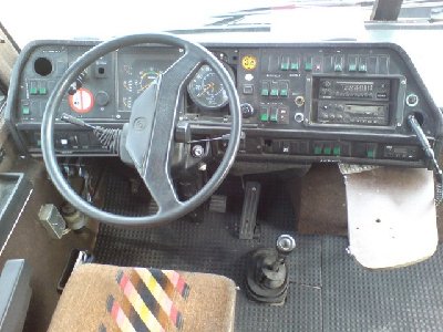

* Vinkkejä otetaan vastaan miksi kierroslukumittari ei toimi.
* Vinkkejä otetaan vastaan miksi ovenaukaisunapeista ei tapahdu mitään.
* Jos auton historiasta on jotakin tietoa (hyvää tai pahaa), saa kertoa.
Loppuun yritän vielä lisätä pari hätäisesti otettua kuvaa..

Kannattaa avata tuon oven "moottori"-koteloa siinä lattian rajassa, siinä on pikkasen sähköjuttuja, loput pitäis olla tuossa etuluukun takana, eli samassa tilassa missä on tuo pesurin neste, sisäpuolelta mennään siihen. Vaikea selittää, mutta kun avaat kattokanavat niin kuulet missä ne on, se oven aukaisu-venttiili pitäis olla samassa paikassa.
Oletko kokeillut että toimiiko ovi piilokytkimestä? (Kytkin näkyy sinun viimeisessä kuvassa, oikeanpuoleisin lisävalon alla se pieni musta piste) Entäs toimiiko kello katossa, ja häipyykö kello kun painat oven aukaisunappia?
Tuossa miten minulla on kytketty, http://gallery.kylahullutkulkurit.fi/di ... =60&pos=25 (käyttäjätunnus/salasana: vieras/vieras)
Muuten sellainen juttu, että jos tuo kytkin oven sisällä luulee että ovi on lukossa niin ei tule auki, se näkyy siitä kun ruuvaat sen muovikannen pois ovessa. Se on minulla tuossa kuvassa se harmaa kaapeli, olisko kytketty tuossa ollenkaan (kuvassa siis)...
Tässä vähän alkutuumia...
ps. kato oven taakse jäävän luukun sisälle, eli siinä missä vilkku on kiinni, että onko sulla vielä jääkapin kompura paikallaan...
