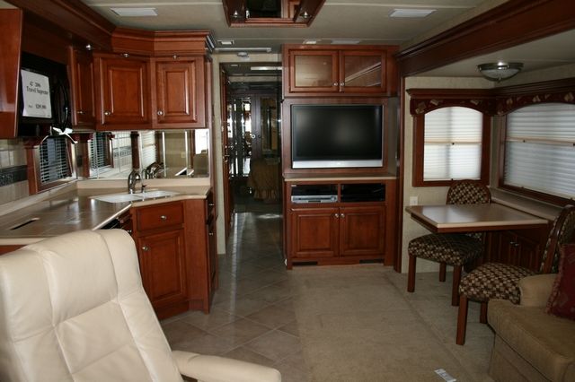

Bussittoman postaamien kuvien slide-outti näytti jotenkin hurjalle. Eihän tuo ole lainkaan vielä valmis, mutta jotenkin oli aika rimpulan oloinen. Toivottavasti siihen on vielä tulossa tukirakennetta enempikin. Vaikka toisaalta, eipä sillä hurjan painavia kuormia ole tarkoitus edestakaisin ajella jatkuvaan.
Mutta jännä asia on ja kiinnostaisi tietää kuinka jenkkilänvermeissä on toteutettu sisäpuolinen lattia. Liikkuvan osan ja kiinteän osan rajassa kun ei juuri lainkaan näy kynnystä. Usein kylläkin kiinteän osan lattia on laattaa ja liikkuvan osan (paksuhkoa?) kokolattiamattoa. Ja näiden välissä on ikään kuin vielä irrallinen kaistale mattoa, joka kenties on poistettava ennen ajoasentoon litistystä. Ehkä asia on näin, tai sitten ei.
Jos osaan lisätä kuvan, niin laitan esimerkin. Kuva on poimittu aikoinaan netistä ja valitettavasti linkkiä alkuperäiseen lähteeseen ei enää ole =(

Äskeiseen viestiin kuvan lisääminen ei näemmä vielä onnistunut. Uusi yritys.
Esimerkkikuva, slide-out aukaistuna.

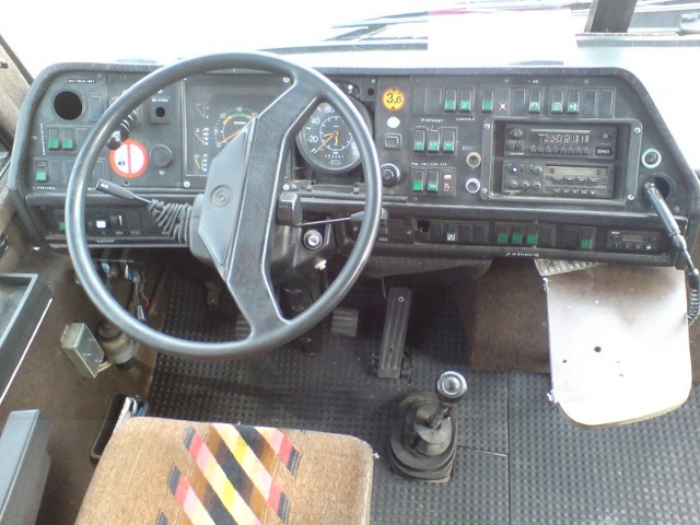

* Vinkkejä otetaan vastaan miksi kierroslukumittari ei toimi.
* Vinkkejä otetaan vastaan miksi ovenaukaisunapeista ei tapahdu mitään.

Kannattaa avata tuon oven "moottori"-koteloa siinä lattian rajassa, siinä on pikkasen sähköjuttuja, loput pitäis olla tuossa etuluukun takana, eli samassa tilassa missä on tuo pesurin neste, sisäpuolelta mennään siihen. Vaikea selittää, mutta kun avaat kattokanavat niin kuulet missä ne on, se oven aukaisu-venttiili pitäis olla samassa paikassa.
Oletko kokeillut että toimiiko ovi piilokytkimestä? (Kytkin näkyy sinun viimeisessä kuvassa, oikeanpuoleisin lisävalon alla se pieni musta piste) Entäs toimiiko kello katossa, ja häipyykö kello kun painat oven aukaisunappia?
Tuossa miten minulla on kytketty, http://gallery.kylahullutkulkurit.fi/di ... =60&pos=25 (käyttäjätunnus/salasana: vieras/vieras)
Muuten sellainen juttu, että jos tuo kytkin oven sisällä luulee että ovi on lukossa niin ei tule auki, se näkyy siitä kun ruuvaat sen muovikannen pois ovessa. Se on minulla tuossa kuvassa se harmaa kaapeli, olisko kytketty tuossa ollenkaan (kuvassa siis)...
Tässä vähän alkutuumia...
ps. kato oven taakse jäävän luukun sisälle, eli siinä missä vilkku on kiinni, että onko sulla vielä jääkapin kompura paikallaan...
minulla näin: http://gallery.kylahullutkulkurit.fi/di ... m=60&pos=1
