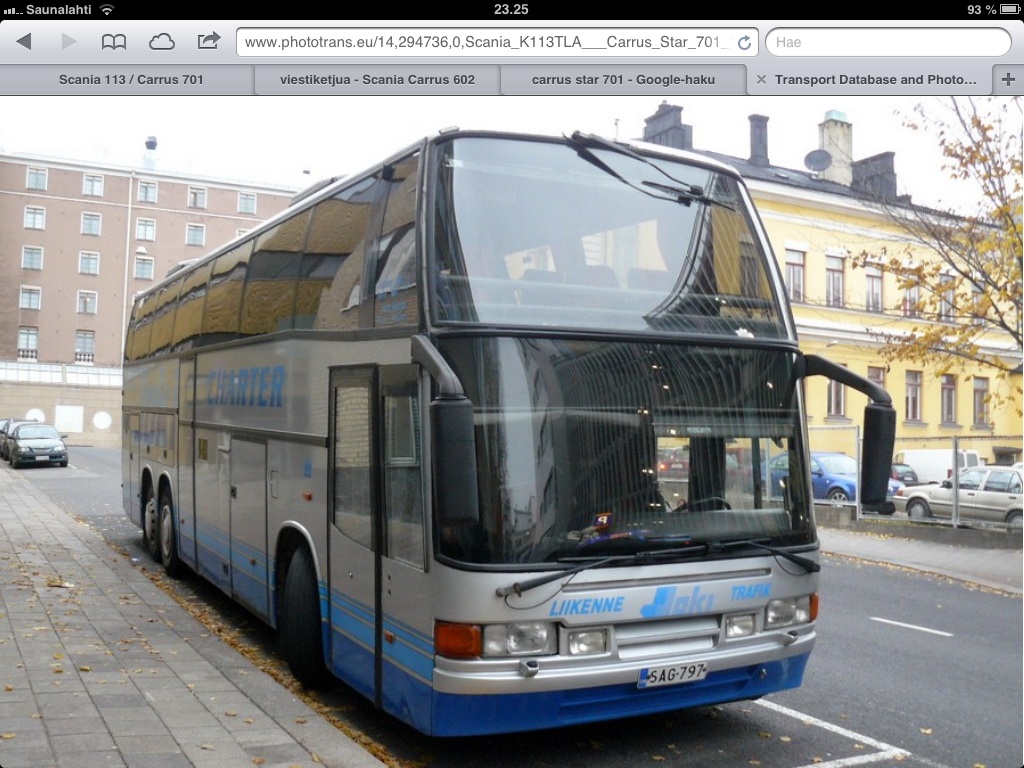

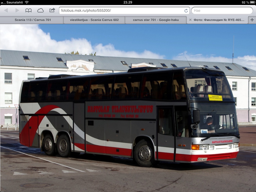

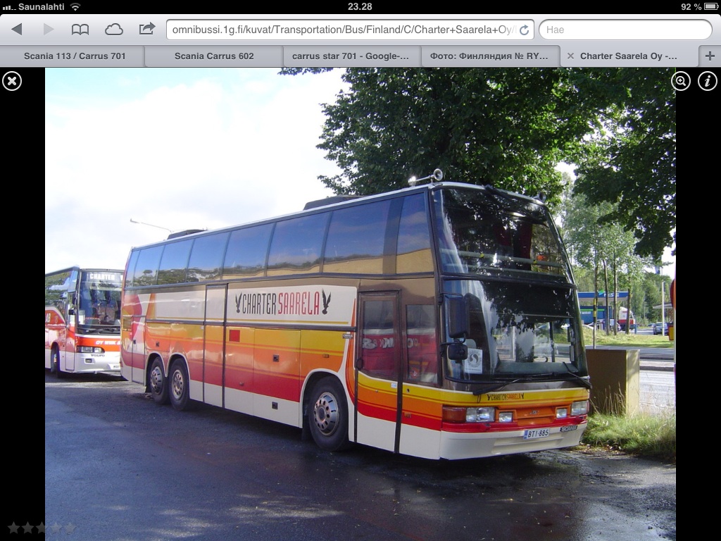

Onko nää samoja autoja eri yrittäjillä vain ?

Jaa a. Tosta Nastolan autosta hierottiin kauppaa, on aikalailla tieten viimenen mikä tehty ku vuosmalli tai ainaki käyttöönotto oli -94. Liekkö myyty :?:

kulkuri kirjoitti:Onko nää samoja autoja eri yrittäjillä vain ?
Jos tarkoitat samaa autoyksilöä eri väreissä, niin ei ole. Onhan niissä eroja esim. kyljen luukuissa, etuoven avausnappulan sijoituksessa jne. Kaksi nyt on tosin Vaasasta, mutta molemmat sinnekin käytettyinä hankittuja.
Re: Scania Carrus 602
Paljoks se siitä Nastolan autosta pyysi? Ne tarjos sitä mullekki, mut oli tullu Volvo just pihaan, ni jotenki en innostunu.
Käviks kattoo sitä?
