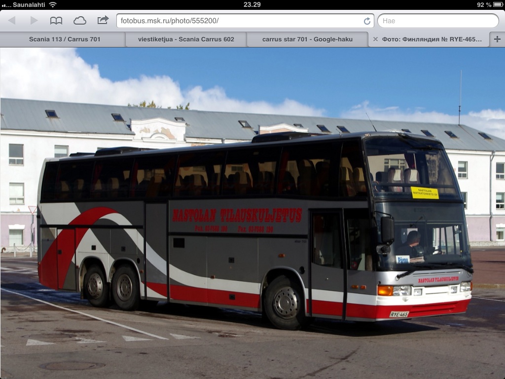

Jaa a. Tosta Nastolan autosta hierottiin kauppaa, on aikalailla tieten viimenen mikä tehty ku vuosmalli tai ainaki käyttöönotto oli -94. Liekkö myyty

Jos tarkoitat samaa autoyksilöä eri väreissä, niin ei ole. Onhan niissä eroja esim. kyljen luukuissa, etuoven avausnappulan sijoituksessa jne. Kaksi nyt on tosin Vaasasta, mutta molemmat sinnekin käytettyinä hankittuja.kulkuri kirjoitti:Onko nää samoja autoja eri yrittäjillä vain ?

Paljoks se siitä Nastolan autosta pyysi? Ne tarjos sitä mullekki, mut oli tullu Volvo just pihaan, ni jotenki en innostunu.
Käviks kattoo sitä?
Käviks kattoo sitä?
