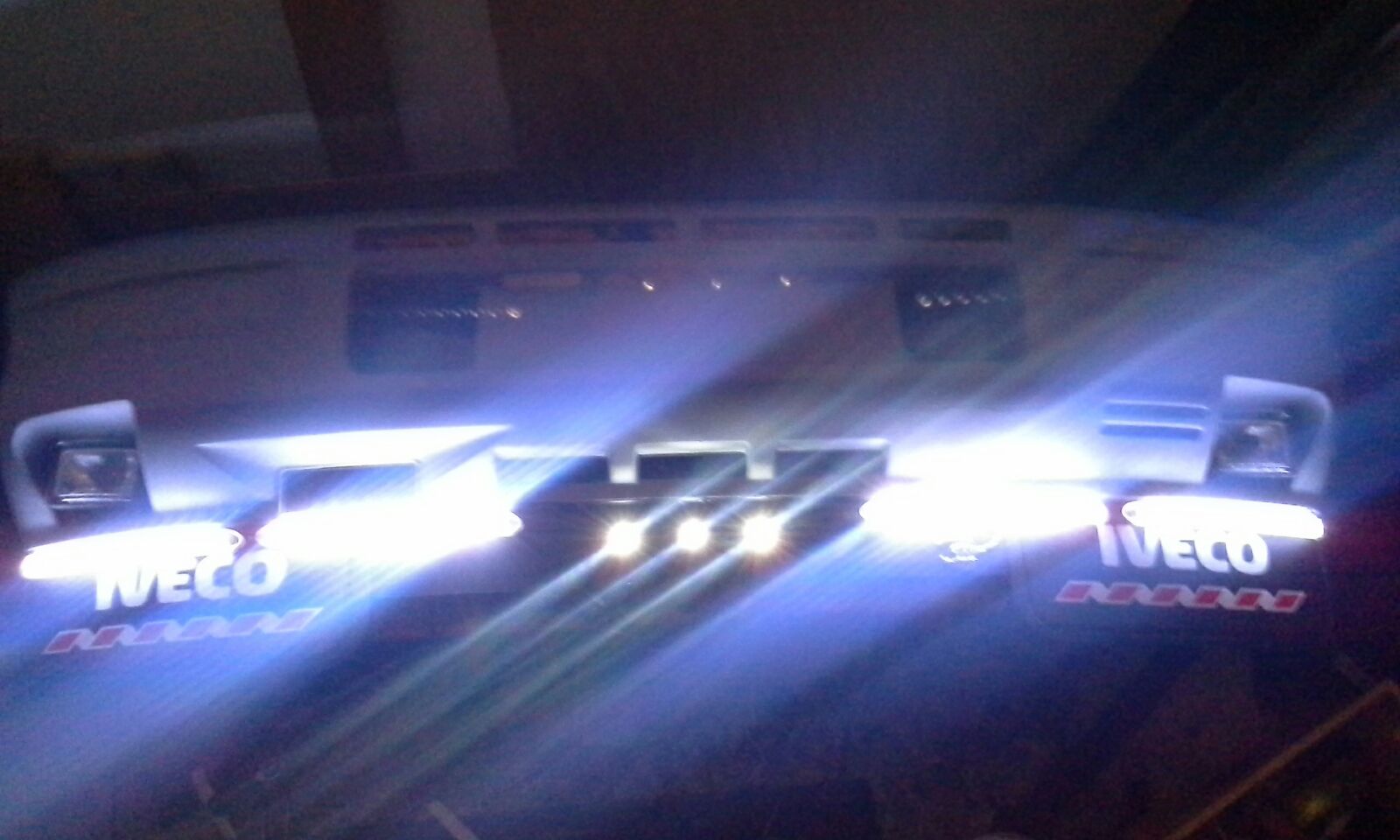

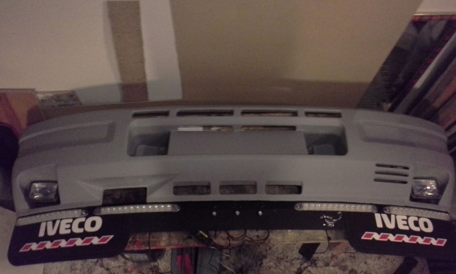

Lisää valoa... aika yksinkertainen vempele tuo valokyltti. Irrallinen plexilevy, led-listan saa laitettua ylä tai alapuolelle, johdon puolen saa valita. Pitää kokeilla tehdä saman tyylinen valonlähde itse, punainen väriltään :lol:
